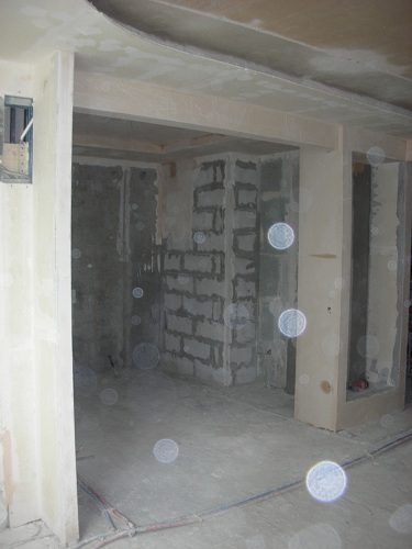

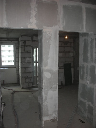

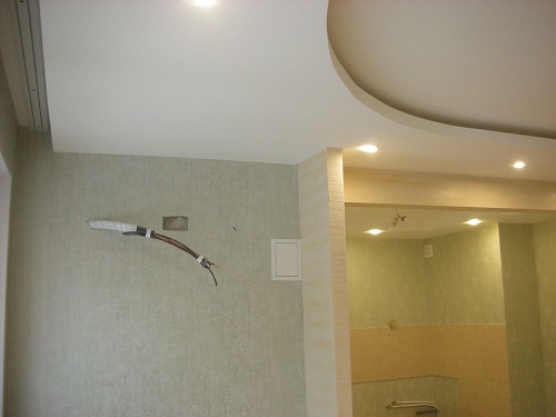

Сообщений: 663

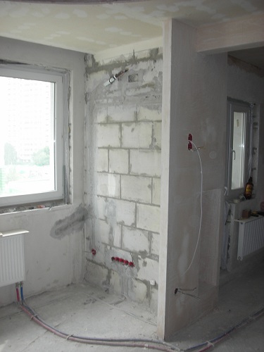

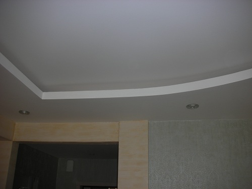

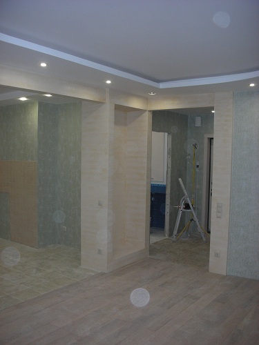

20.02.2019 в 13:24:37

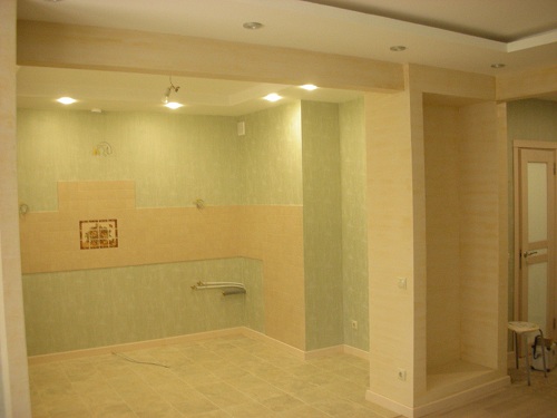

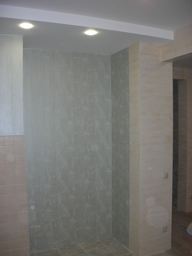

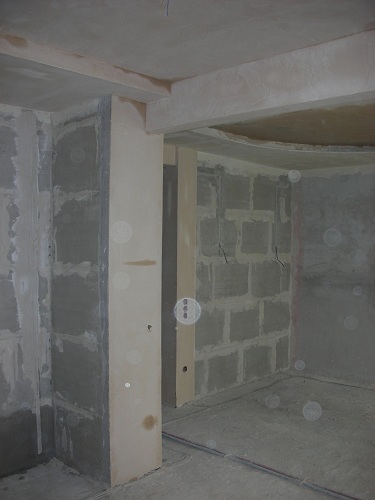

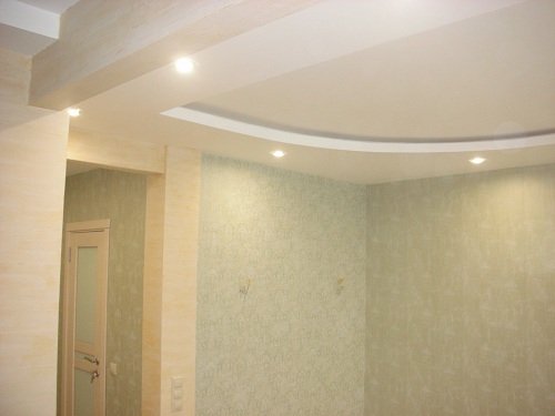

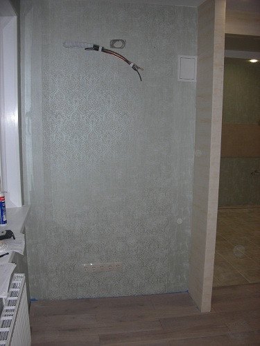

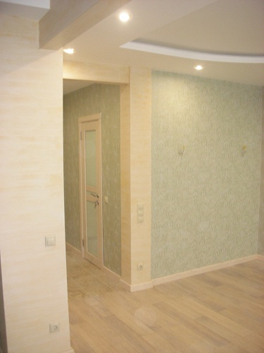

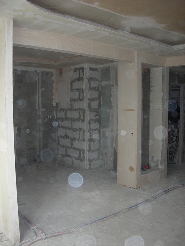

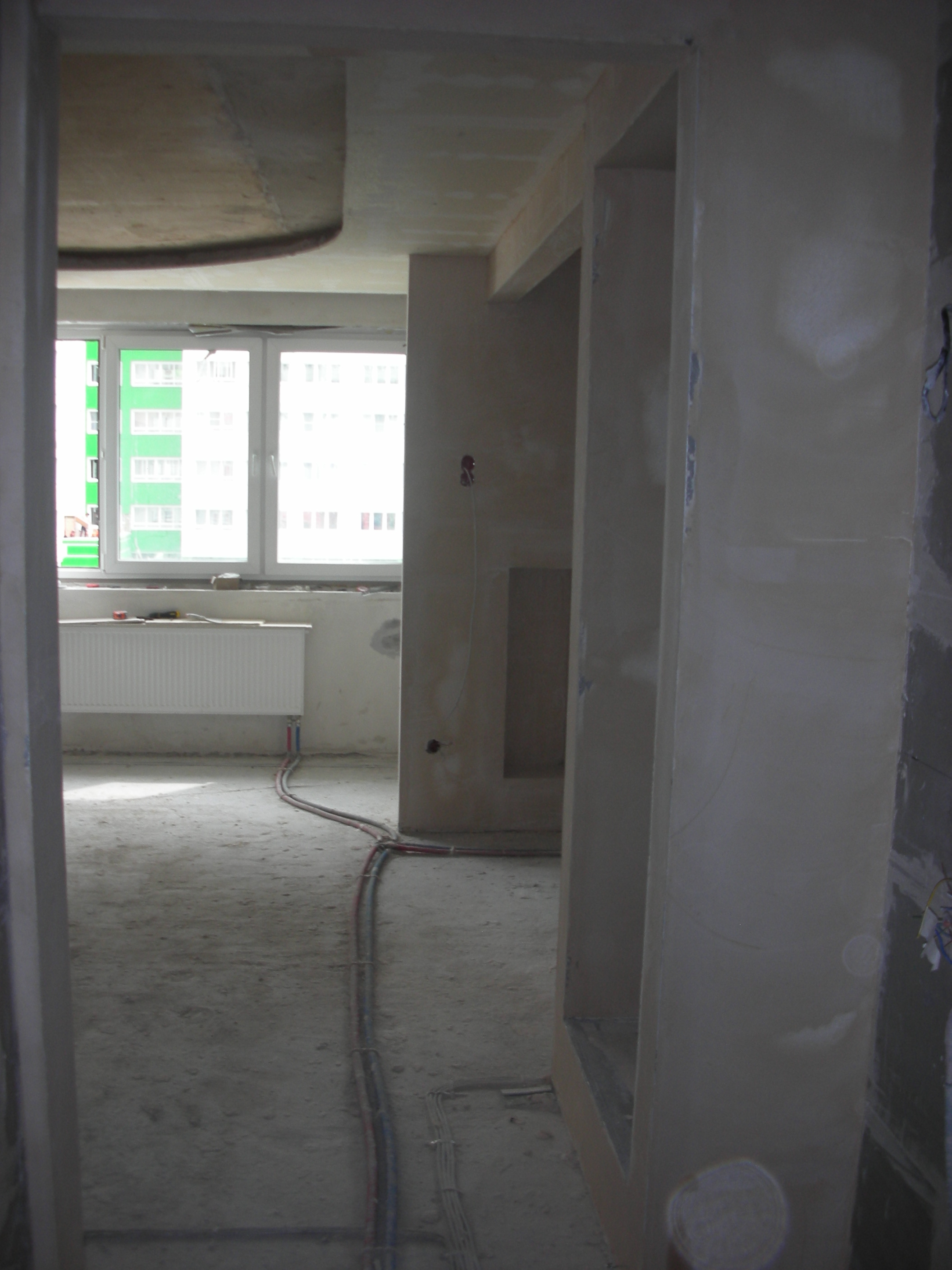

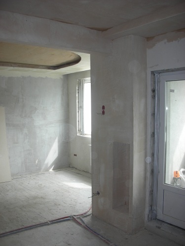

Зонирование квартиры произведено с помощью перегородок , выполненных из ГВЛ. На первом фото - место рабочего стола.На втором , третьем , четвёртом и пятом фото - перегородка между кухней и залом. В её основе с одной стороны смонтирован короб для встроенного шкафа , с другой - перегородка для ТВ с декоративной нишей.Она же отделяет и рабочий стол.Аналогичная перегородка разделяет зал с коридором ( 6 ое фото ).Стены гардеробной кабины и сан.узла смонтированы из пазогребня.

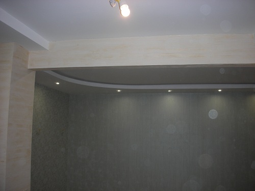

Регистрация: 29.04.2009

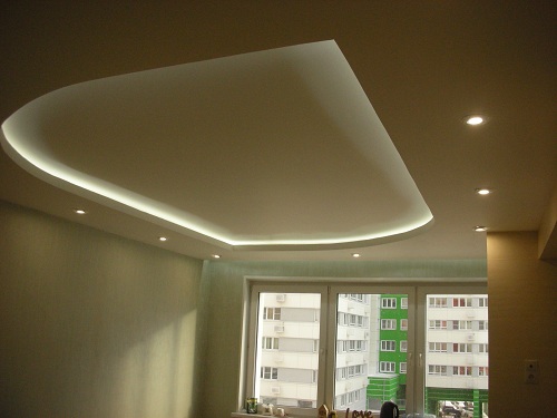

Сообщений: 663

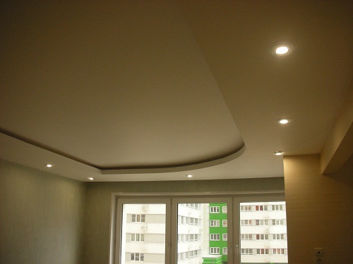

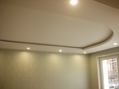

21.02.2019 в 14:04:57

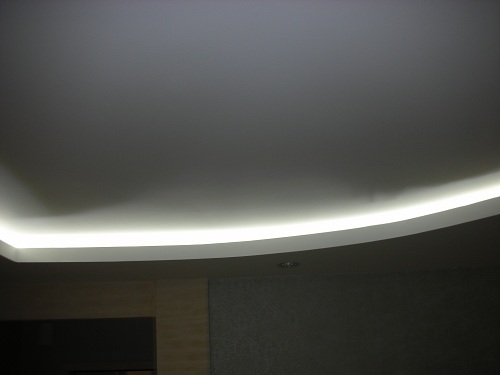

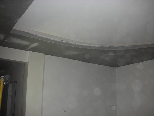

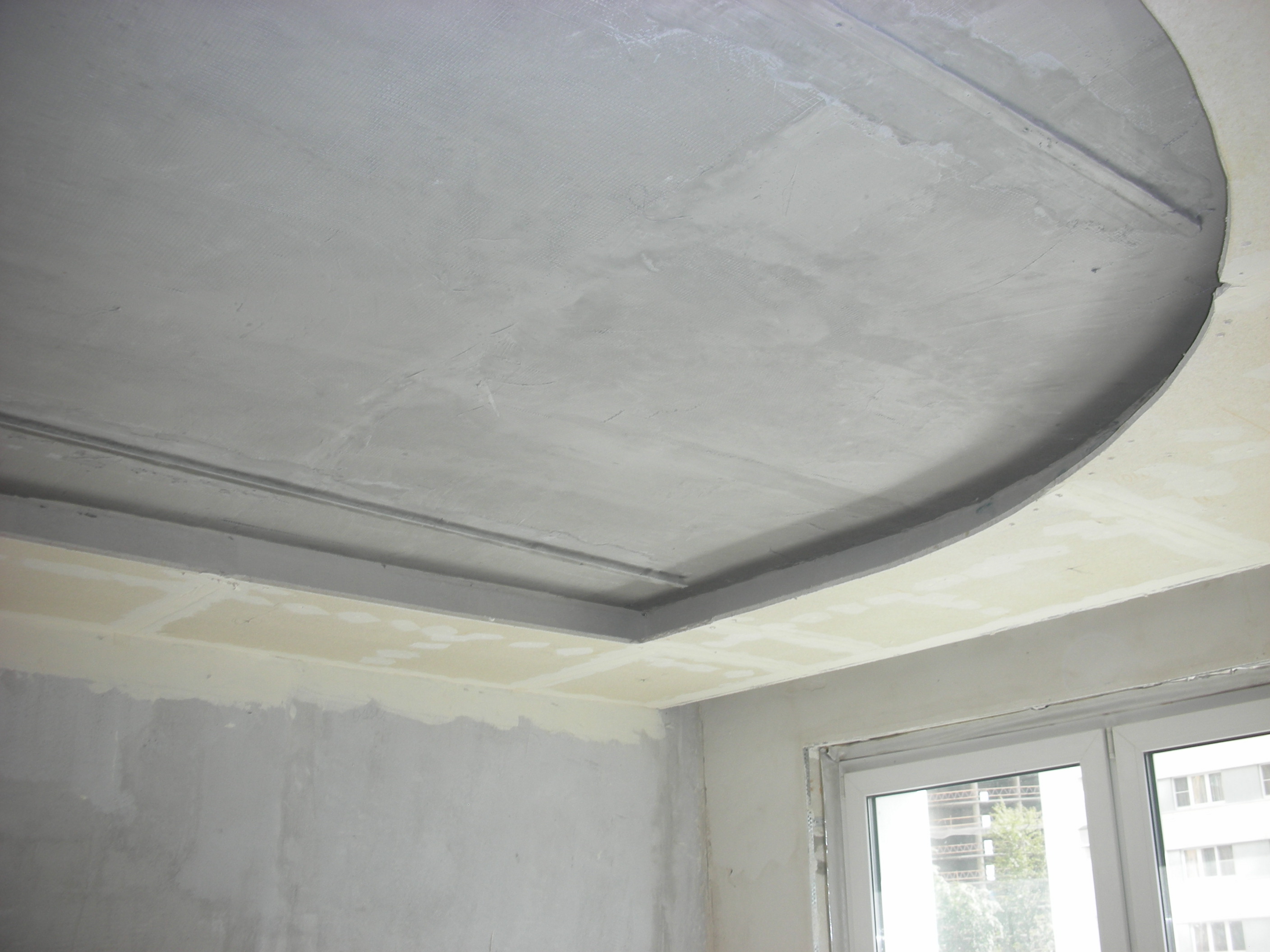

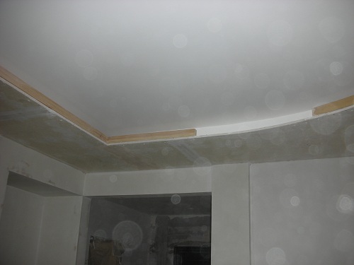

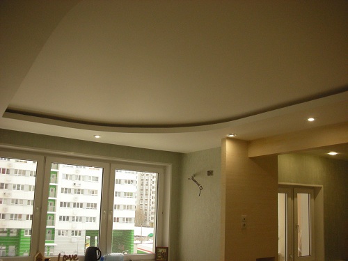

В качестве основного источника света в зале спланированы точечные светильники , расположенные по периметру комнаты.Раздельные выключатели позволяют освещать определённые её зоны.Дополнительным источником света стали светодиодные ленты расположенные в нише подвесного потолка и карниза.Основную площадь потолка пришлось выровнять основательным слоем штукатурки.

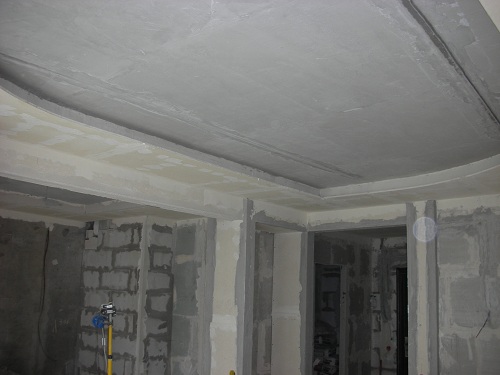

Сообщений: 663

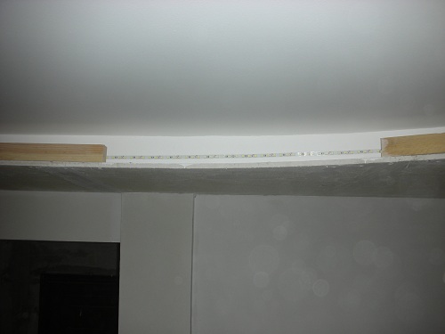

22.02.2019 в 12:29:48

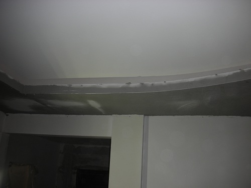

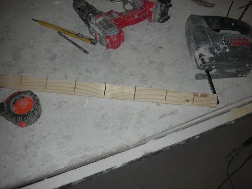

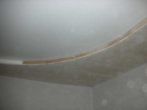

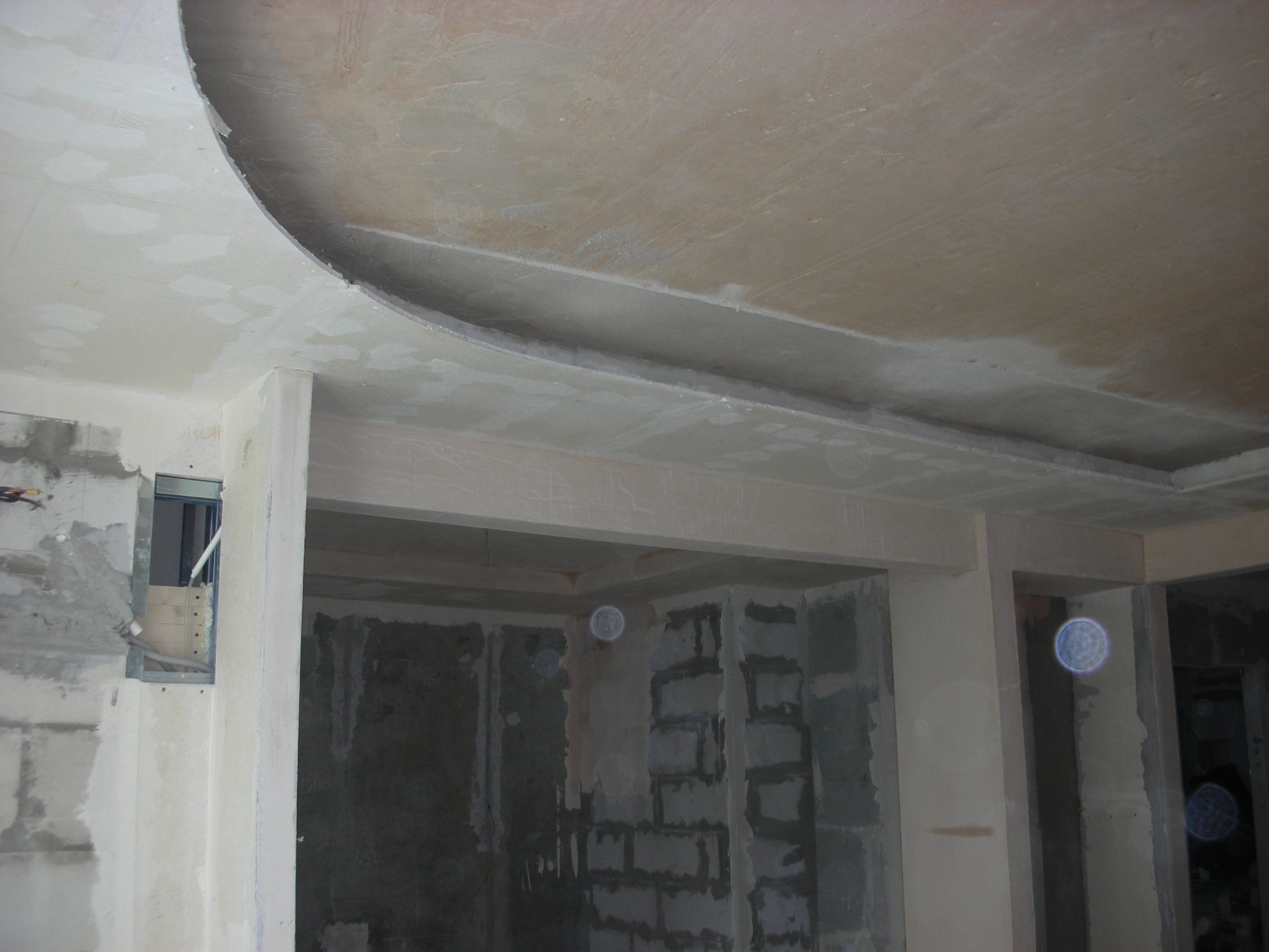

Формирование ниши потолка :
вэл
вэл
Сообщений: 663

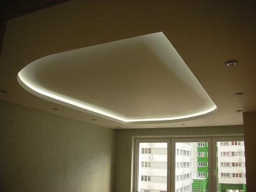

23.02.2019 в 14:17:01
Светодиодные ленты подсветки потолка размещены по его периметру и в нише оконного карниза.В целом потолок зала стал выглядеть так :

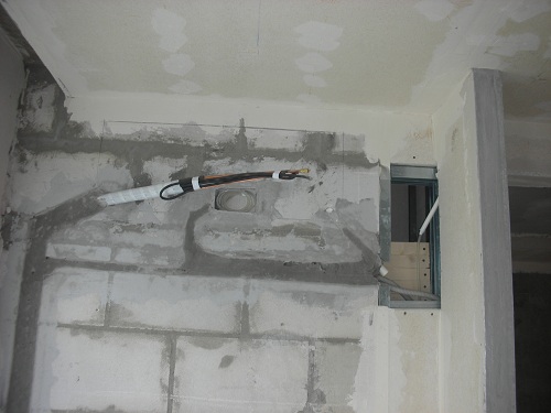

24.02.2019 в 15:21:43

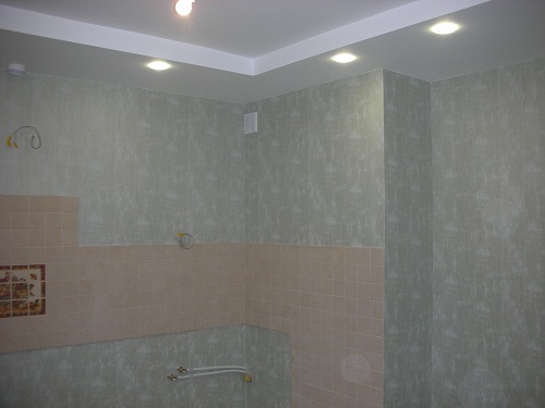

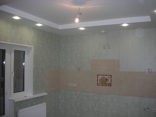

Потолок кухни так же оштукатурен.В ценрре его будет висеть люстра.По периметру второй уровень из ГВЛ с точечными светильниками.В нём скрыты вентиляционный короб кухни и труба отвода конденсата от кондиционера.

25.02.2019 в 10:17:25
Немаловажный момент. Конденсат с работающего кондиционера уходит не на улицу , а в канализационную систему квартиры. Рядом с внутренним блоком предусмотрен монтаж дренажного насоса , который по мет.пластиковой трубе направит воду к сливному стояку.Во избежании попаданий бактерий в квартиру её выход я монтирую в сливном бачке инсталляции унитаза.

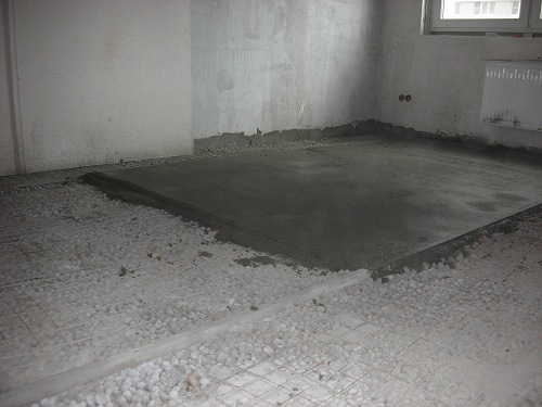

Сообщений: 663
26.02.2019 в 08:42:38

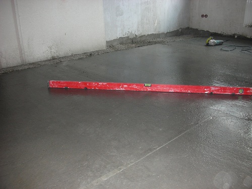

Выравнивание пола посредством пескобетона по керамзиту.

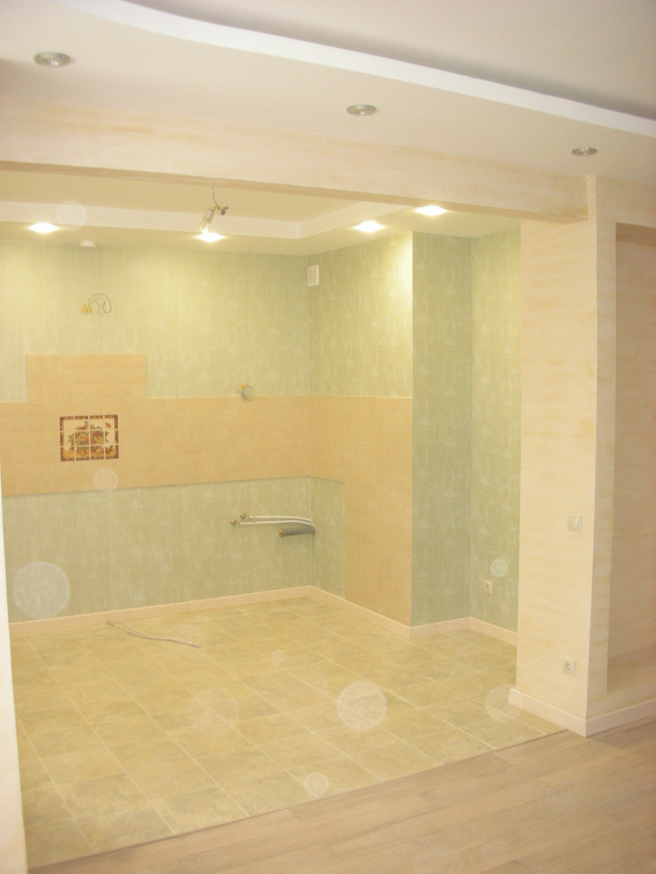

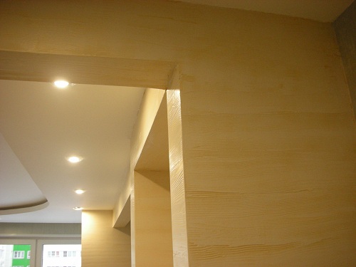

27.02.2019 в 11:17:19
Пару слов об отделке перегородок.Как я уже писал выше , весь интерьер квартиры задавала , выбранная в стиле " прованс " , кухня.Поэтому мной и было предложено провести зонирование квартиры посредством перегородок имитирующих доски.Смонтированы они из ГВЛ.Посредством шпаклёвки добился древесной структуры .Тонирующий лак , с вкраплением золотых блёсток ,создаёт праздничный эффект. :)

28.02.2019 в 12:19:10

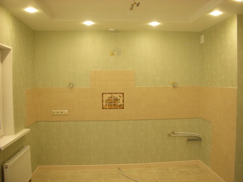

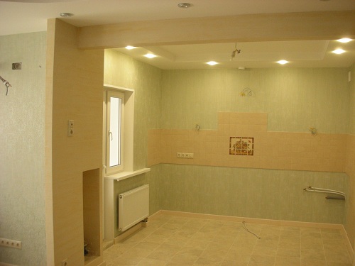

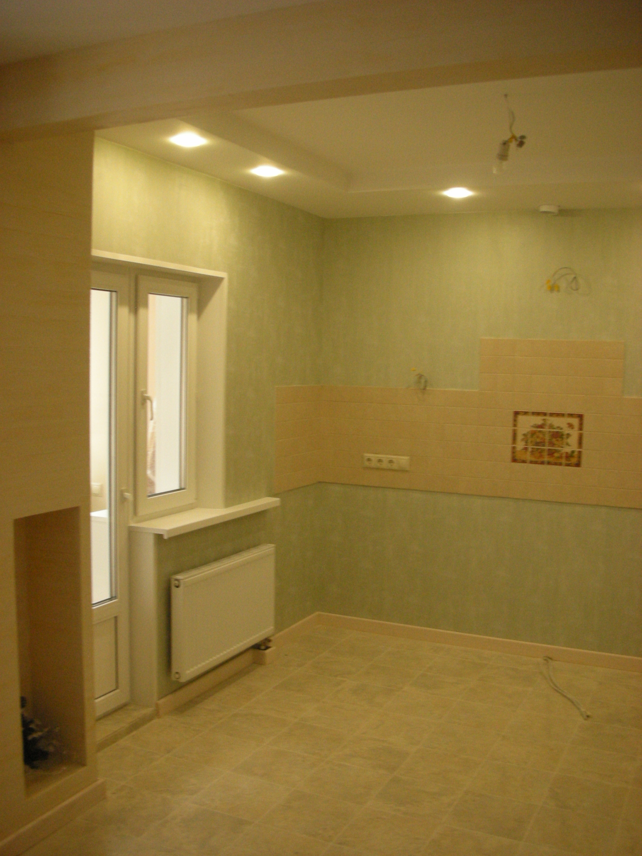

На кухне выровнены стены.Устроена ниша для холодильника. Электроподогрев пола.Керамогранит.Виниловые обои на флиз.основе."Фартук".

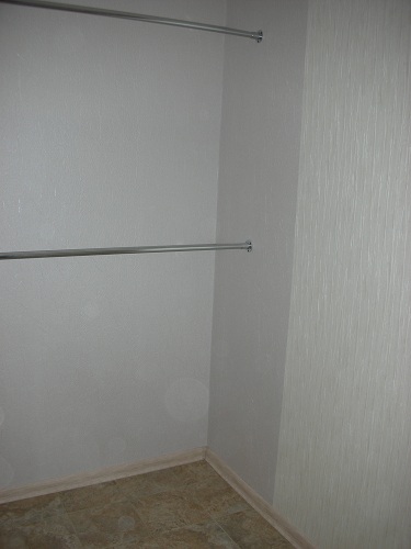

Сообщений: 663

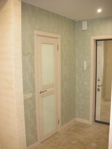

01.03.2019 в 12:13:44

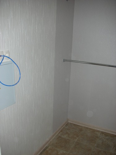

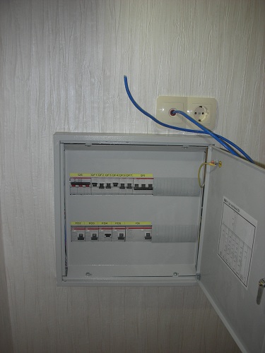

В коридоре на пол уложен керамогранит. На стенах флизелин. Двери ЗДИ. Электрощиток и роутер размещены во вместительной гардеробной комнате.

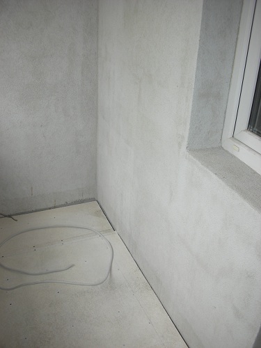

Сообщений: 663

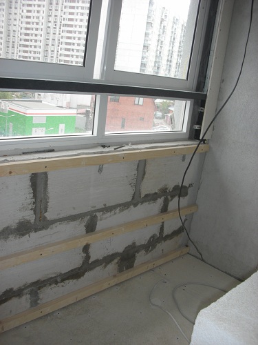

02.03.2019 в 13:16:48

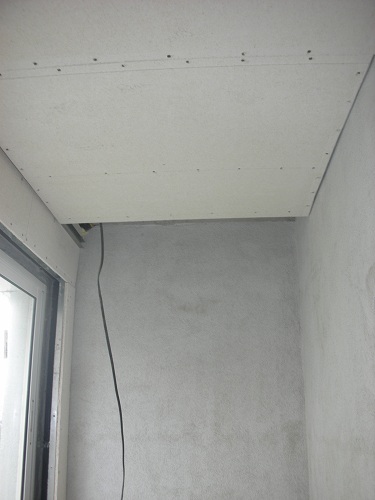

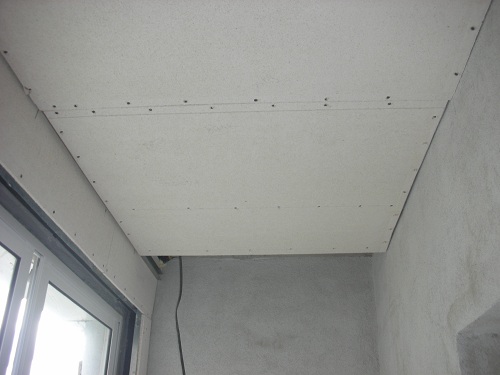

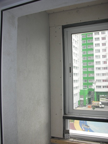

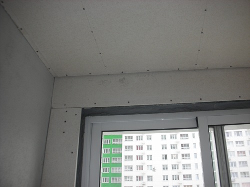

Балкон оставлен с " холодным " остеклением от застройщика.На стены и потолок я смонтировал ГВЛ с последующей их шпаклёвкой и окраской.Фартук под окном отделан ламинированными панелями ДСП.Полы выровнены посредством лаг.По ним уложена фанера , затем ГВЛ и плитка.
