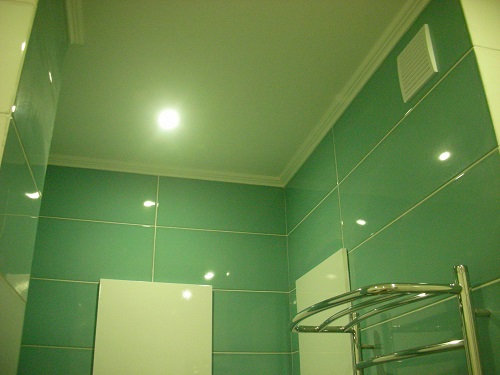

Ход работ в ванной комнате :

В ванной комнате обустроил два встроенных шкафа , один технический , нишу для установки стиральной машины .

Ванная . Продолжение :

Ванная . Продолжение .
