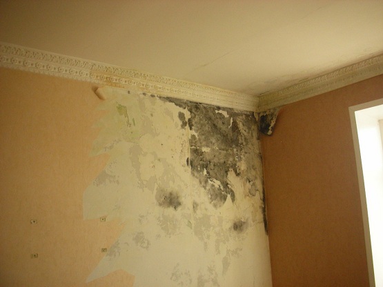

Лет пять назад помог людям обустроить 2х комнатную квартиру.Да вот опять звонок.Попросили посмотреть 4х комнатную в доме " сталинской " планировке.Слов нет.Дома добротные.Бетонные перекрытия,несущиие кирпичные перегородки,высокие потолки.Есть где развернуться дизайнерским фантазиям без риска быть неутверждённым проектом.Конечно многолетняя эксплуатация требует капитального подхода.Была,правда, надежда на сохранение паркетного покрытия.Но после осмотра пришлось от неё отказаться.Вобщем к началу работ квартира выглядела так.

Межкомнатные перегородки в таких домах собраны в основном из 30 мм досок.Они обшиты рейкой ( дранью ) и оштукатурены.Большая их часть была демонтирована.Оставлены лишь те , что вписывались в дизайн.проект.Половая доска так же частично была сохранена.Четыре полноценных 8ми кубовых контейнеров осуществили вывоз строительного мусора.

Подготовка квартир к предстоящему ремонту весьма трудоёмкое , пыльное и шумное мероприятие. Лучше , если до начала демонтажных работ,о ваших планах предупредить соседей.
