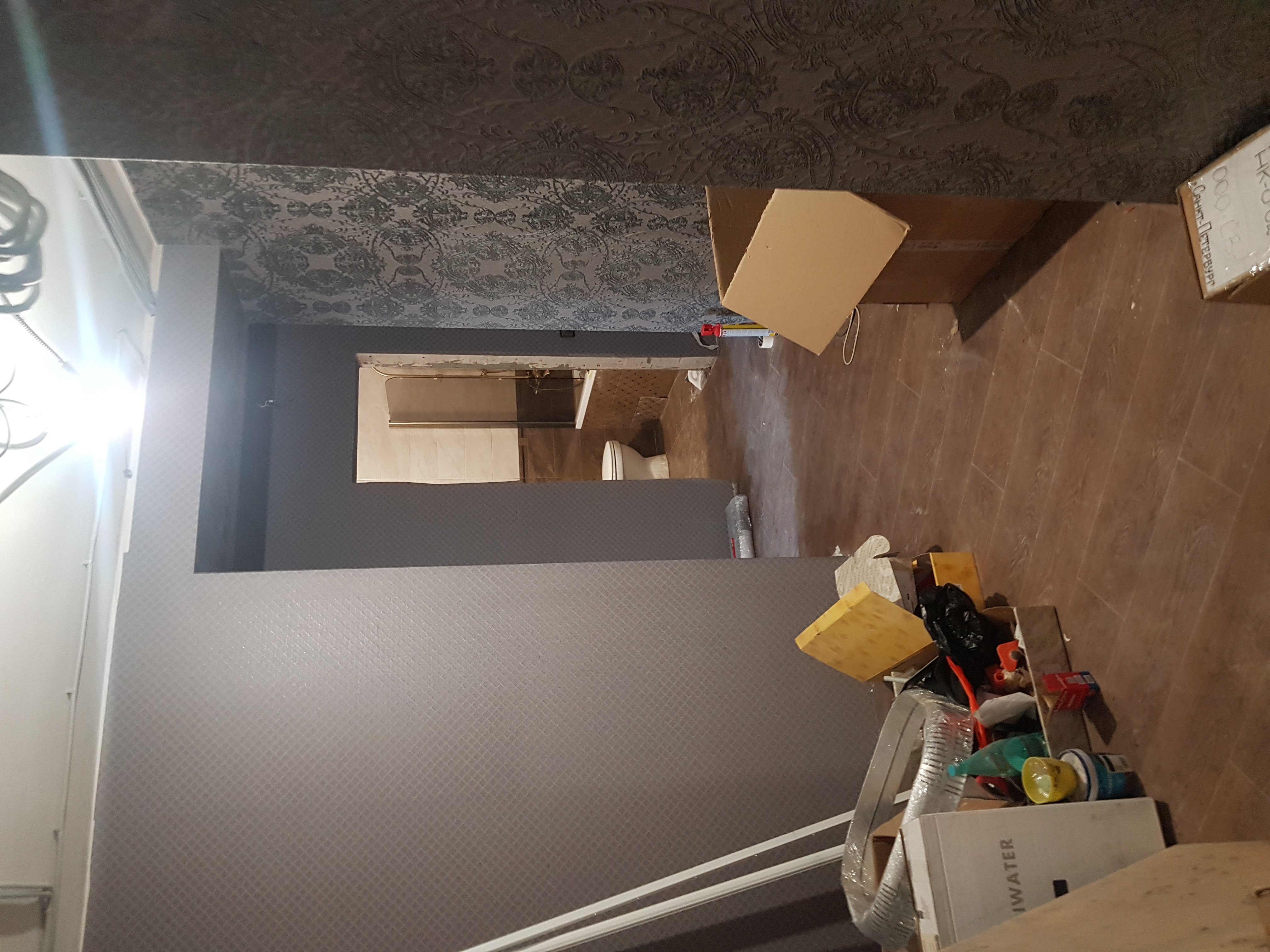

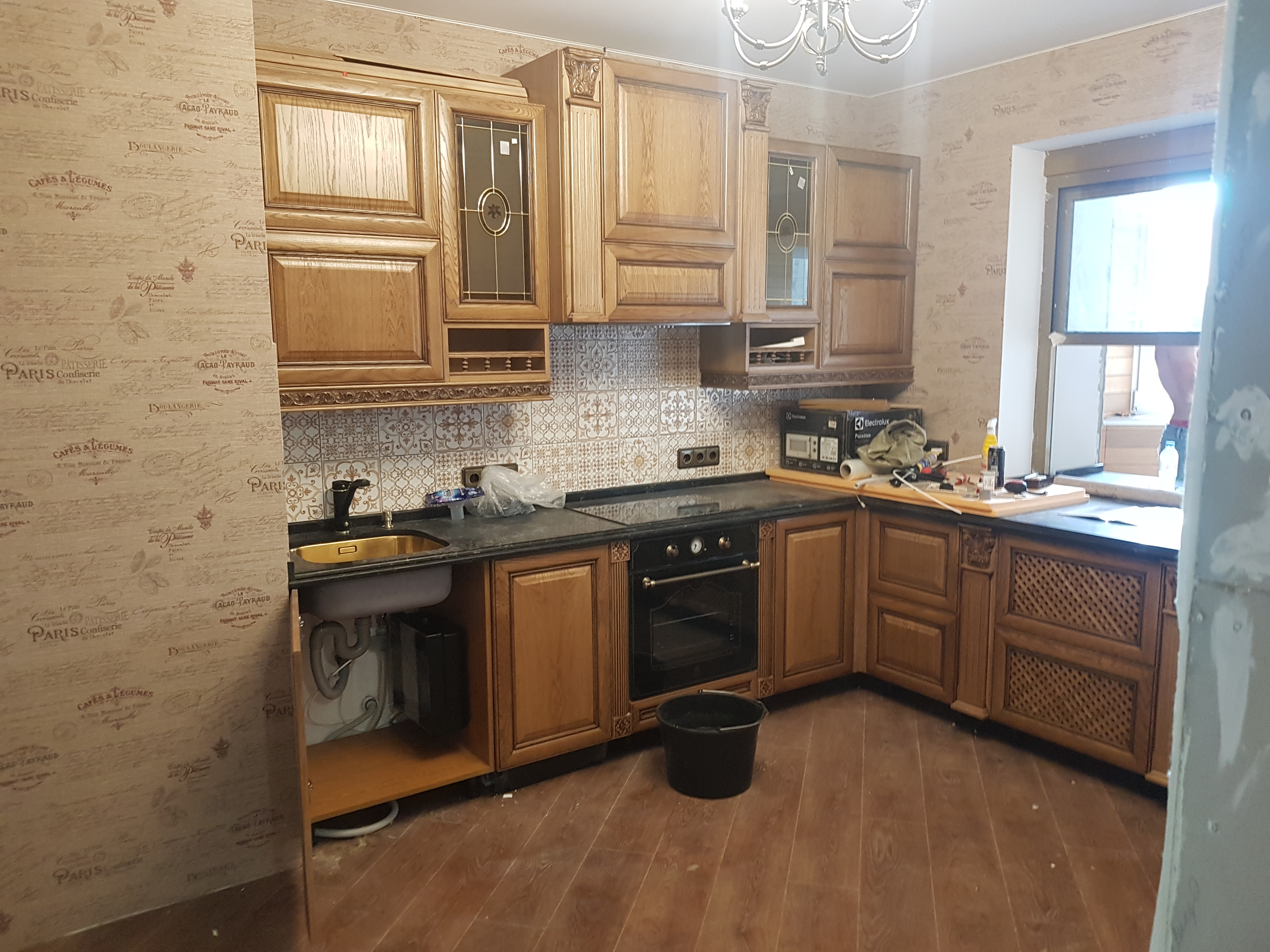

Тоже отчитаюсь. Проведен ремонт 2-х кв под ключ 60 м.кв. Выравнивание полов, стен, штукатурка - без фанатизма. Электрика, сантехника, обои, настил полов. Впечатления смешанные.
Хорошая коммуникация Александра, идет навстречу, подсказывает решения, возникающие проблемы решаются по согласованному варианту. Косяки исправляются, если могут быть исправлены.
Сроки затягиваются. Почти 4 месяца. Выпало на Новый год, но все же долго и не обещаемые изначально 2.5-3 месяца.
Бригада была - не мечта для перфекциониста. Не скажу, что "тяп-ляп", но и не как "для себя". Отделочник, сантехник, электрик - могут работать и лучше, и должны.

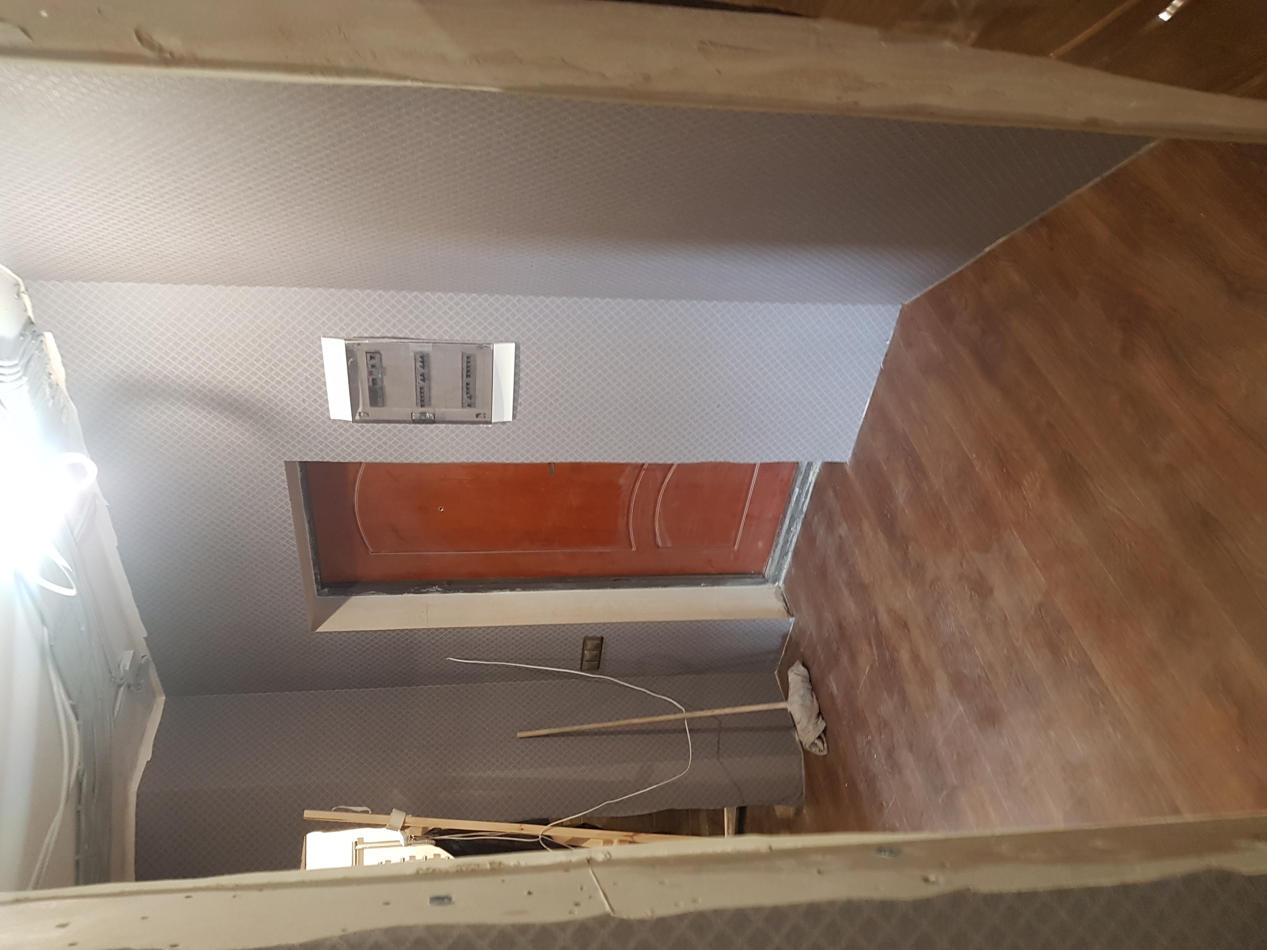

Обои можно подрезать ровнее, углы оформлять не так, что они оторвутся через месяц, щелей между обоин не допускать. Есть неровности после штукатурки у окон, без объективных причин для их появления. Даже выровненные полы имеют неровности.
При укладке напольных покрытий торцы у дверей подрезать так, чтобы подложка не торчала после установки наличников.

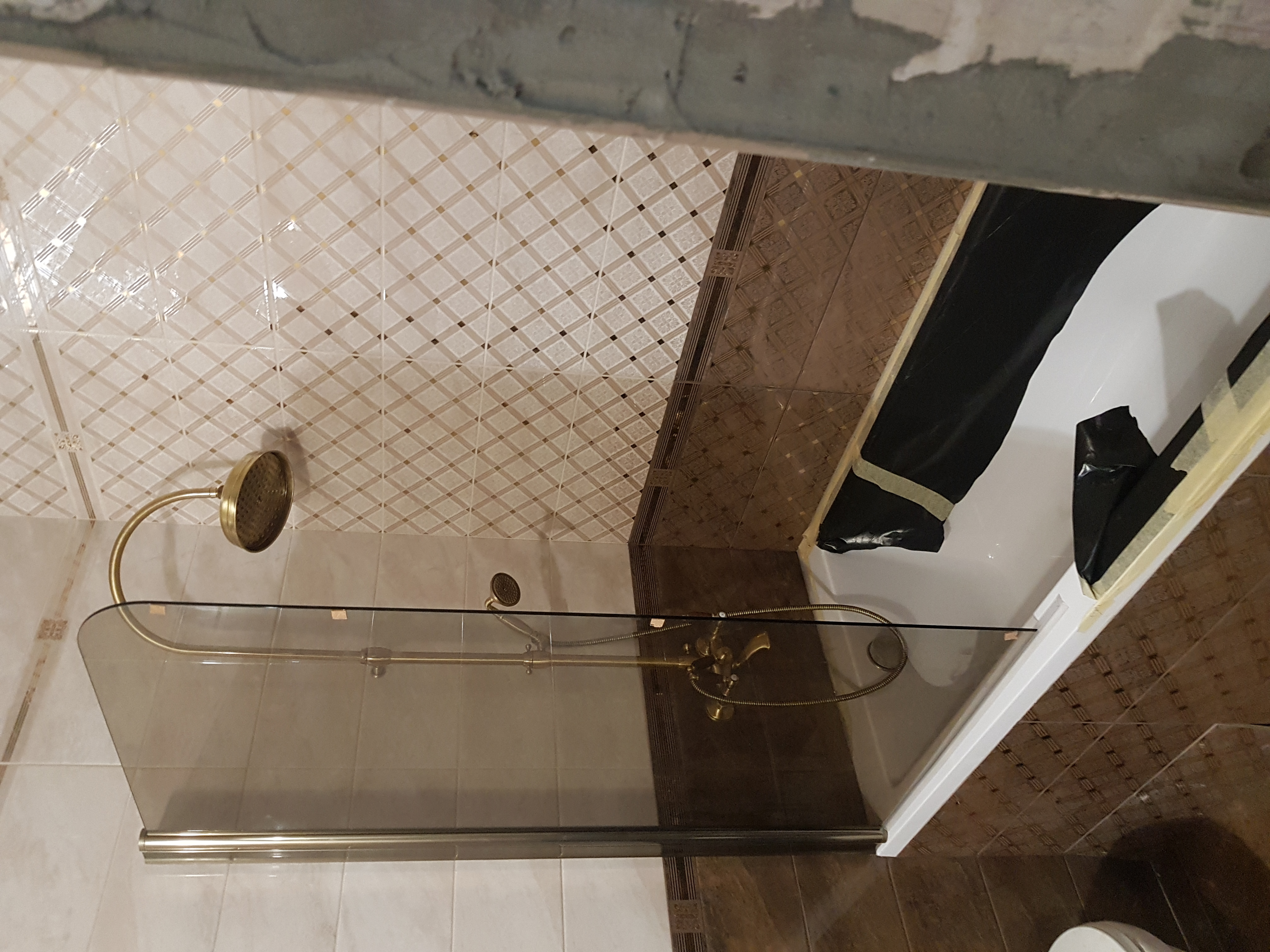

Торцы у пластиковых канализационных труб нужно зачищать после их подрезки. Иначе через не самое длинное время придется удивляться забитой каналье. Это азы. Все трубы были с бахромой внутри. Инженерная сантехника прикручена к стене туалета, причем кронштейны держат накидные гайки счетчиков, которые надо иногда менять. С учетом того, что вся конструкция жестко крепится к стене, 2-минутная операция по смене счетчика рискует оказаться не такой простой.

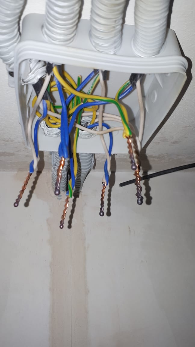

Электрик почему-то подключил двухклавишный свет, как одноклавишный, исправляли с частичным съемом натяжного потолка. Проведенный дверной звонок не работает, я решил не исправлять. Длинные 4-ные розетки закреплены в стене с завалом горизонтали.
Не оставлено ни см запасных обоев. Вообще не представляю, в чем интерес забирать остатки обоев. А мне вот теперь, если где что потребуется подклеить - ни кусочка нет.
Александр в курсе вышеописанных моментов.
Если не зацикливаться на мелочах и не разбирать каналью, то все в целом неплохо. Но именно из таких мелочей и складывается впечатление о мастерах.
