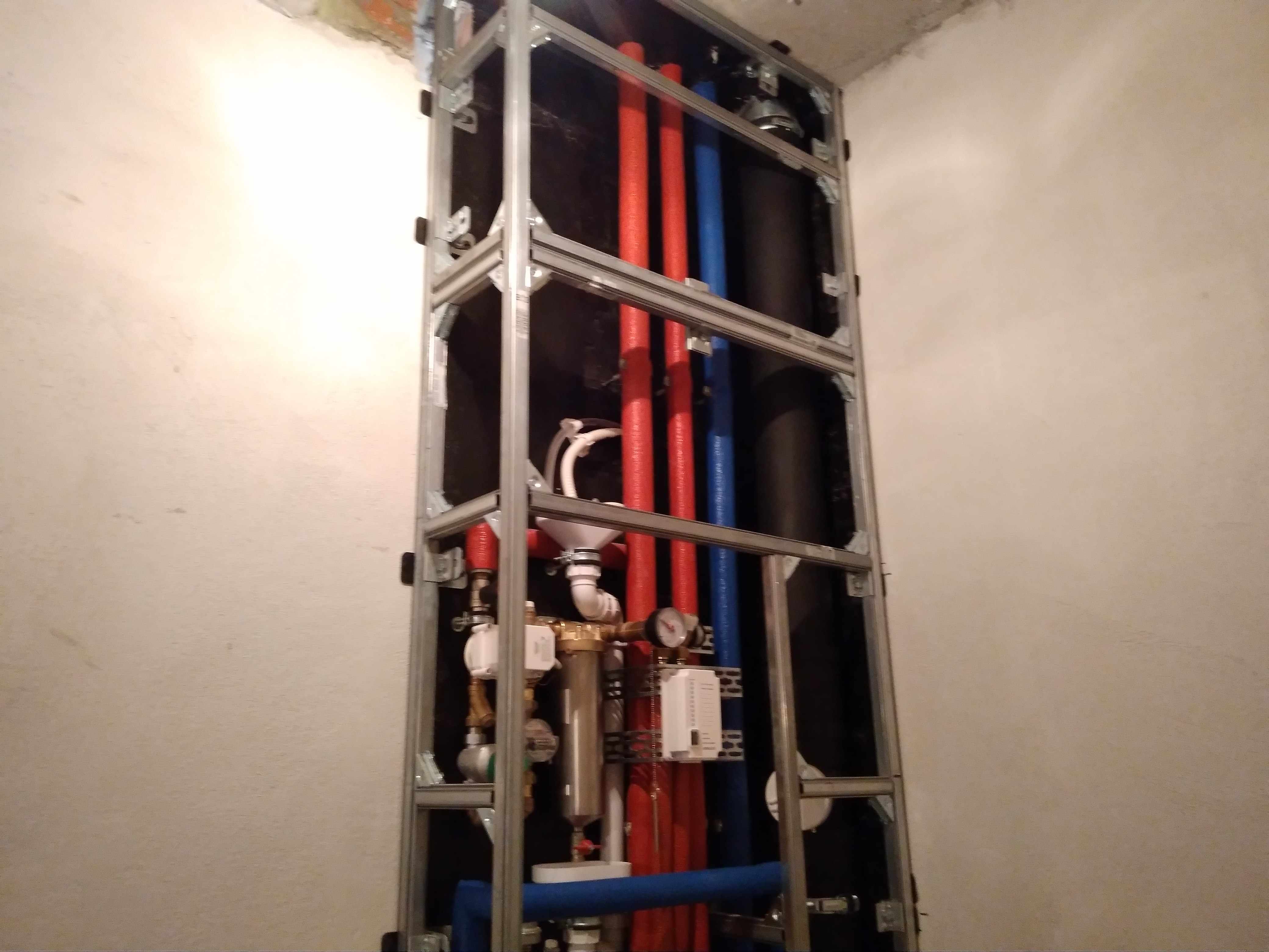

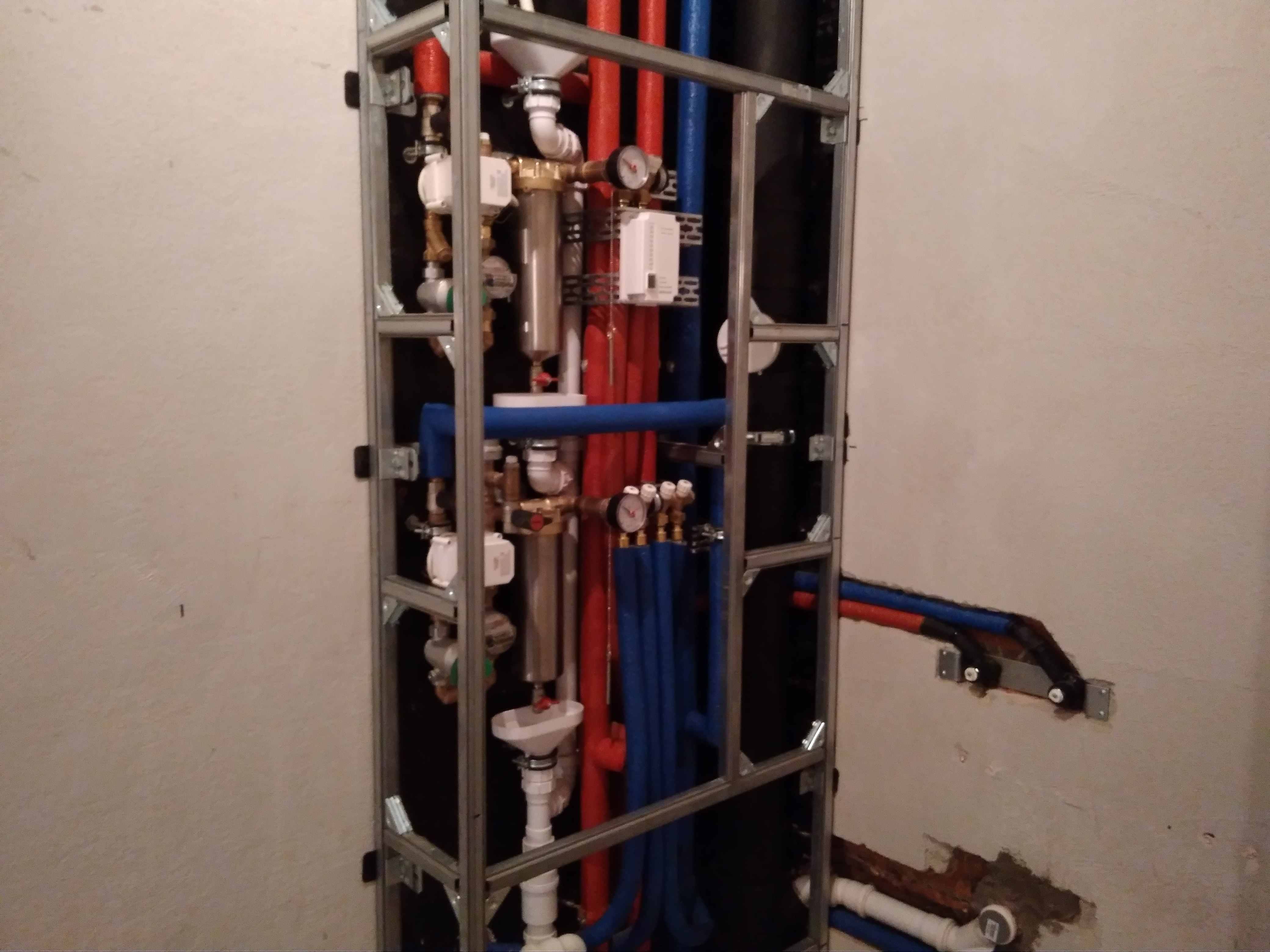

Водопровод в новостройке. Использовал сшитый полиэтилен и фитинги Teceflex, инсталляции Tece, коллекторы Tece, каркас из Teceprofil. Кучу Tece :). Арматура Far, Oventrop, Itap. Резьбовые фитинги и нержа Viega, приводы Гидролок, канализация Rehau, Изоляция K-fonik и Energoflex, дренажка McAlpine, колбы Гидротек. Крепеж Mupro и Walraven.
Полипропиленовые стояки перебирал материалами Banninger. На фото показана одна из причин, почему я применяю эту марку. Резьбовая вставка - самый ответственный узел в таких стояках и самый потенциально опасный. У Баннингера вставка сделана из бронзы, которая не лопнула при весьма серьёзной деформации, также у вставки мощные зубья для защиты от проворота и запрессованный уплотнительный контур из EPDM на случай, если целостность соединения ппр-металл всё-таки каким-то образом нарушена. Думается, из подобных переходных муфт- это топ, чехи/турки/китайцы отдыхают.

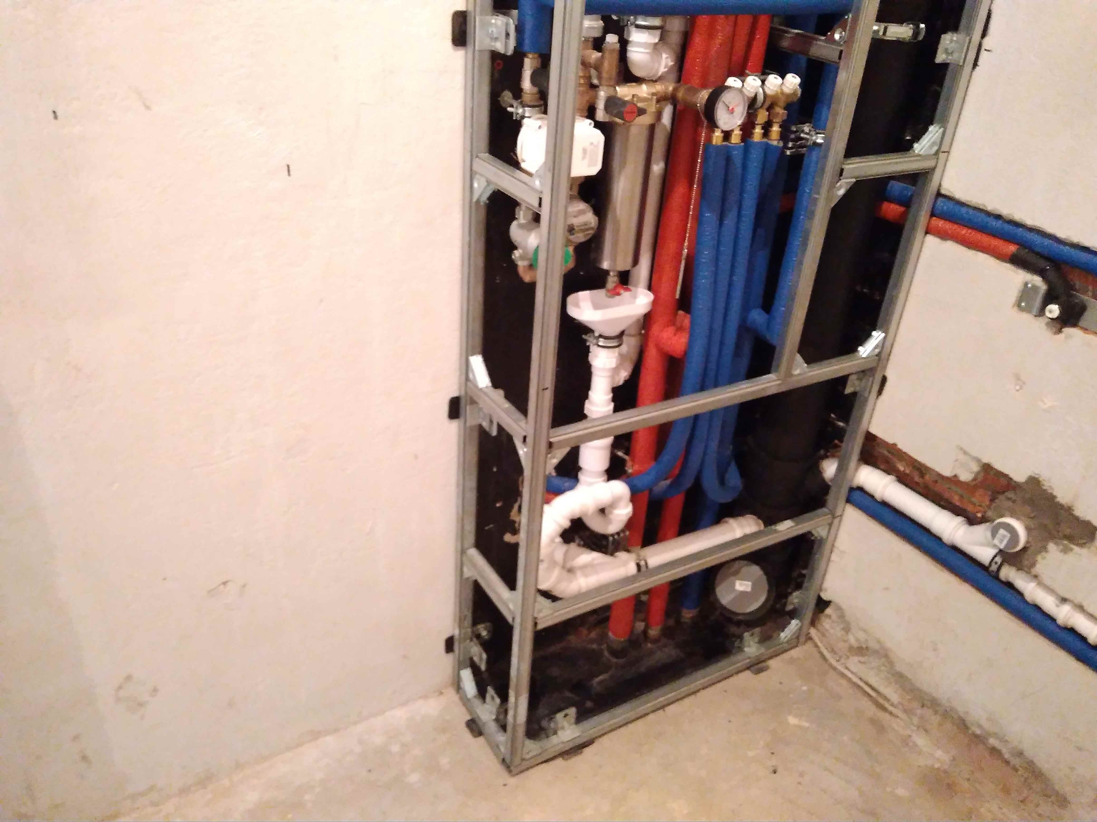

В прошлом году делал такой водопровод из материалов Tece, FAR, Viega, Bugatti, McAlpine, Rehau. Как видно, для дренажа с фильтров и бойлера использован водяной гидрозатвор с доп. защитой от испарения воды из него в виде (в данном случае) мембранного клапана. В настоящее время эту функцию реальзую несколько иным способом.

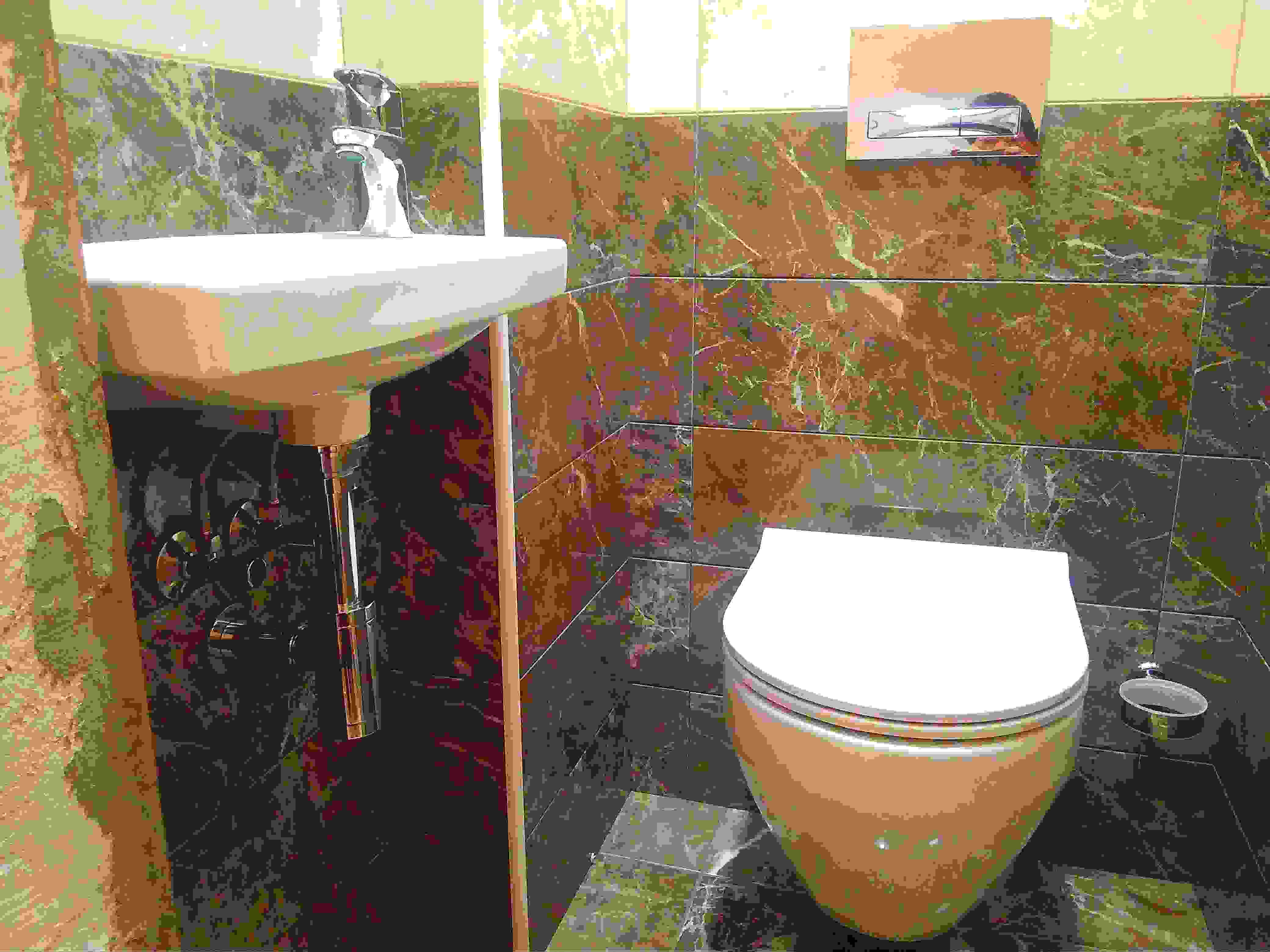

Установка сантехники.

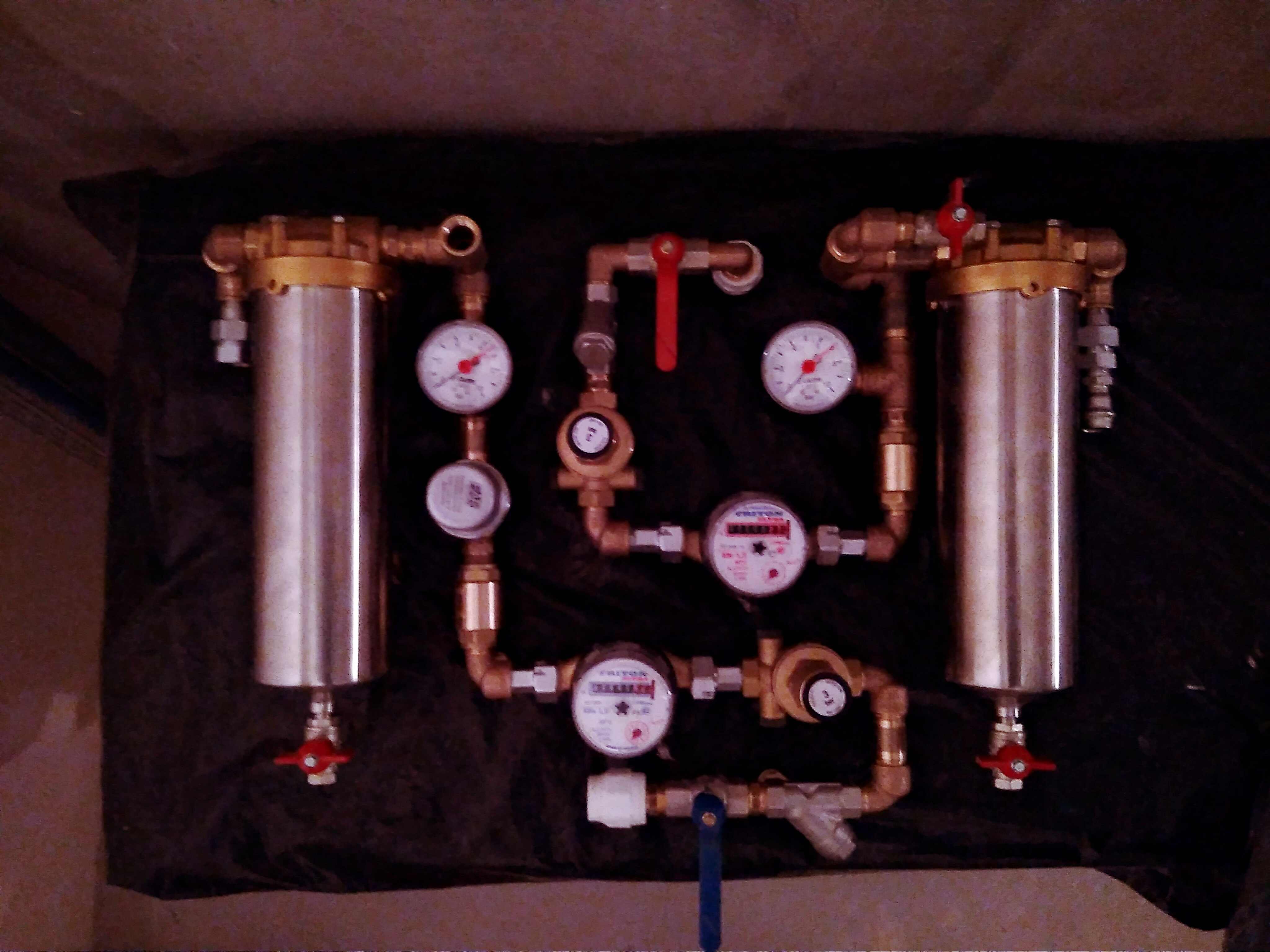

Простейший узел из водопроводной арматуры в люке.

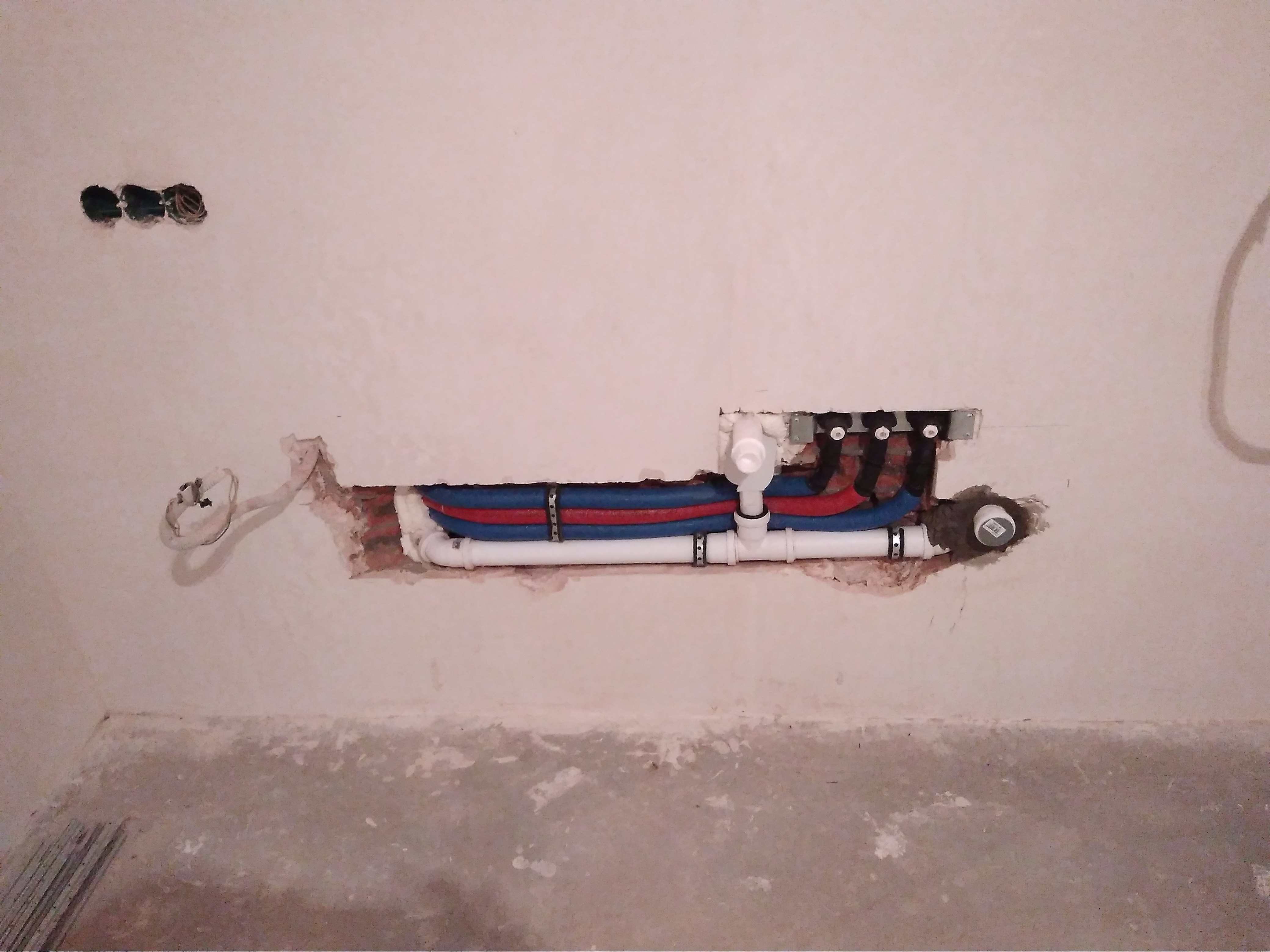

В другом санузле. Трассы полотенцесушителя теплоизолированы вместе с кранами и приводами Гидролок. Сделано это, чтобы уменьшить конвекцию теплого воздуха вверх к арматуре хвс.

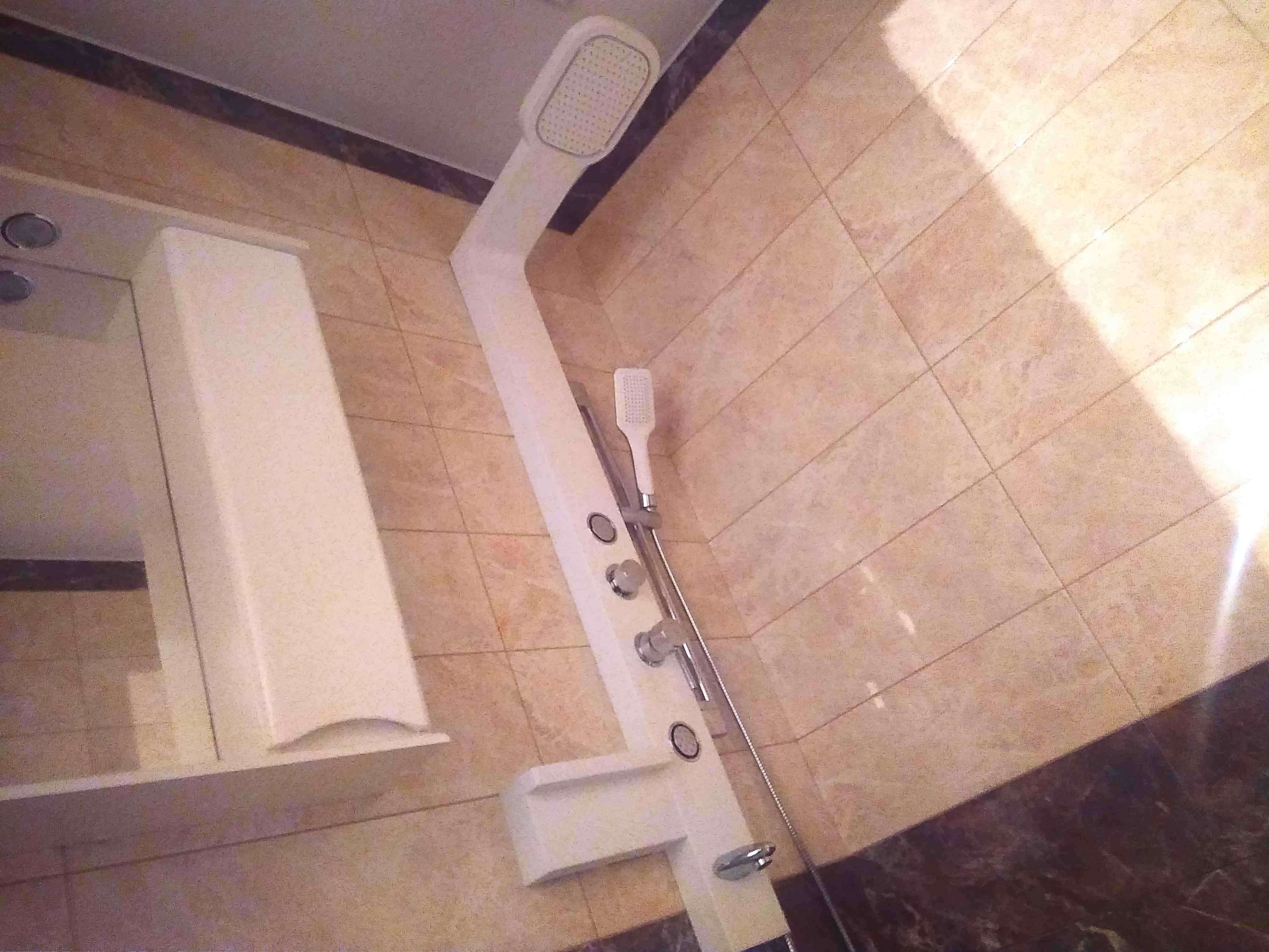

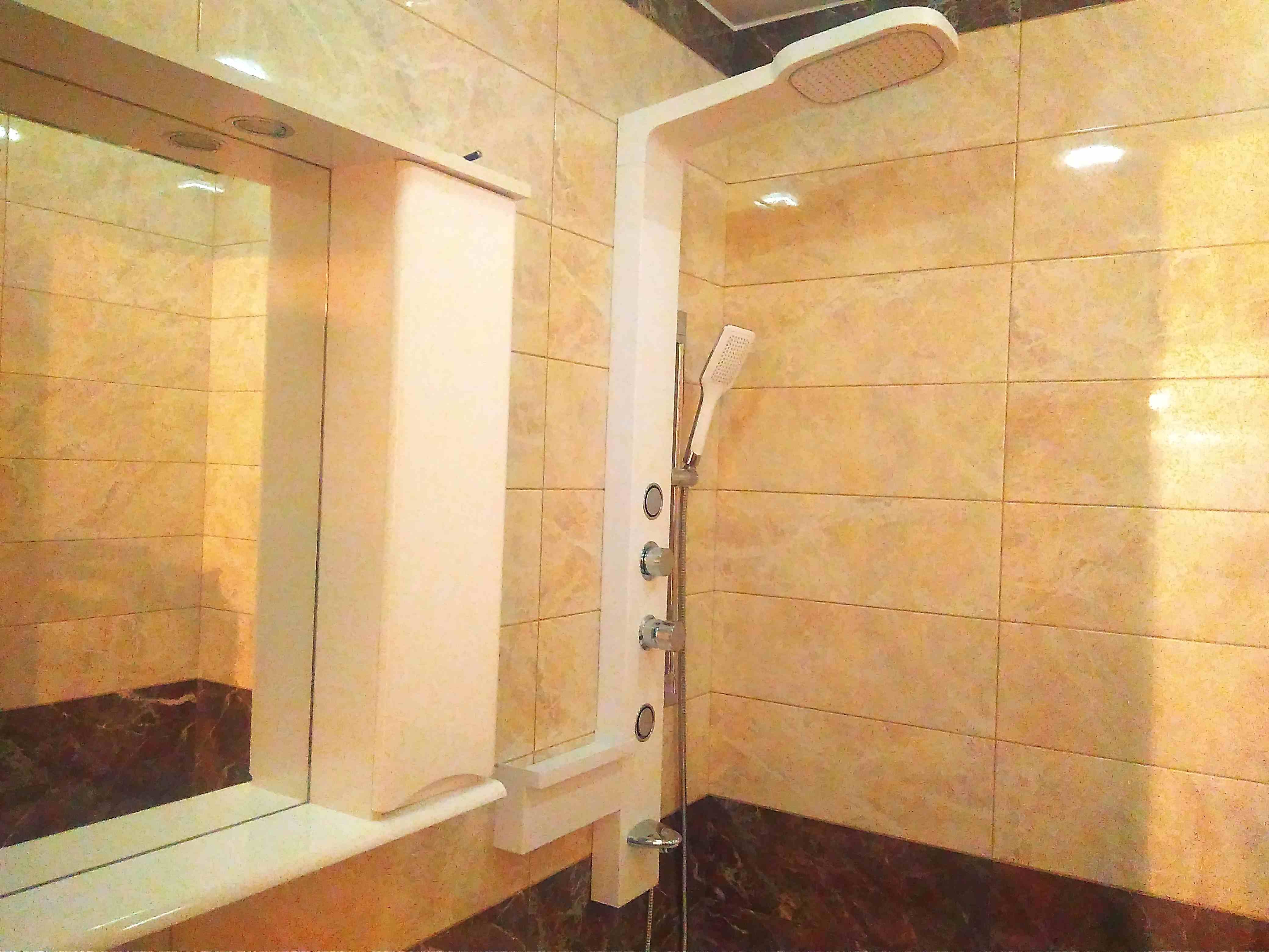

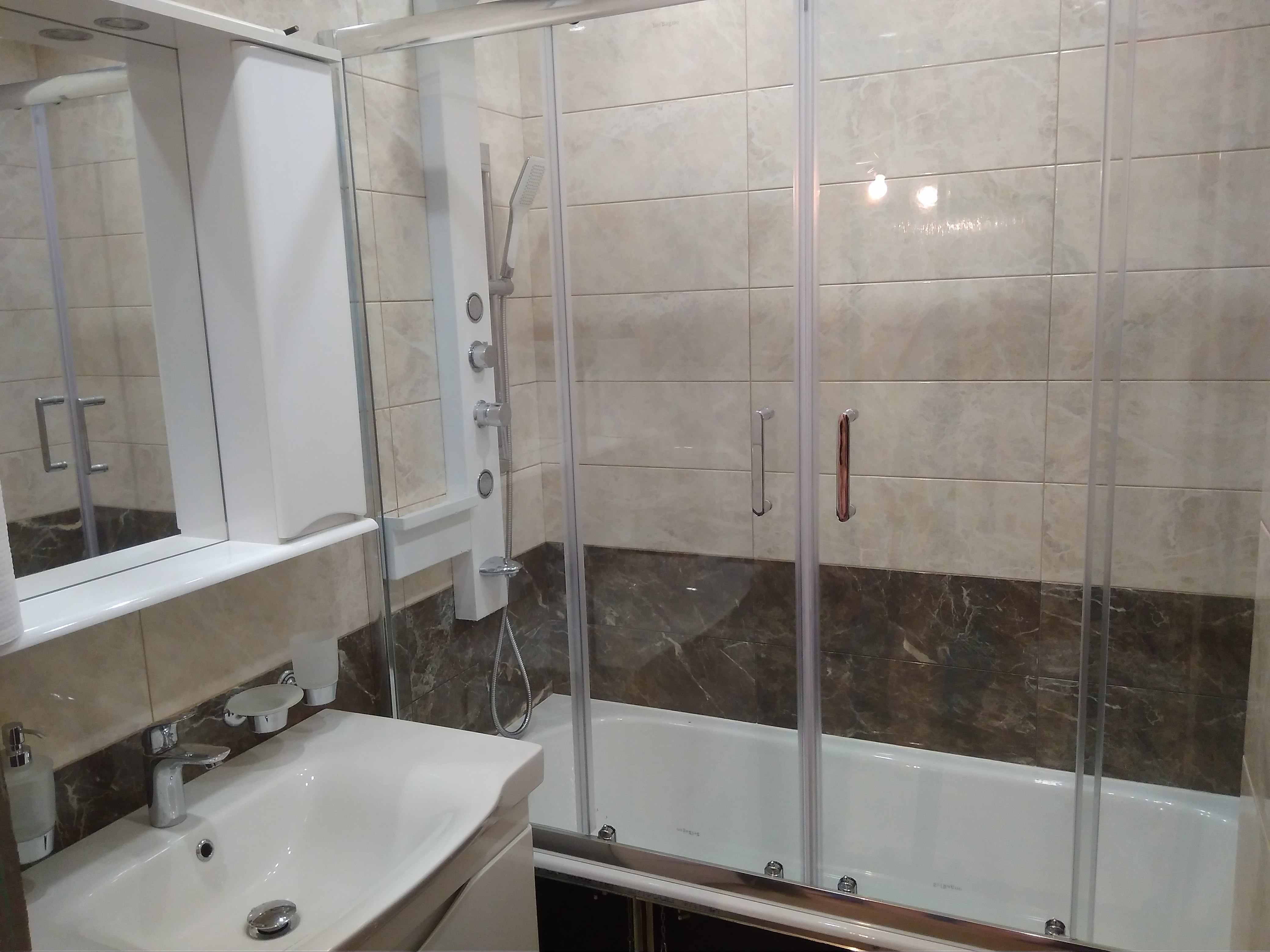

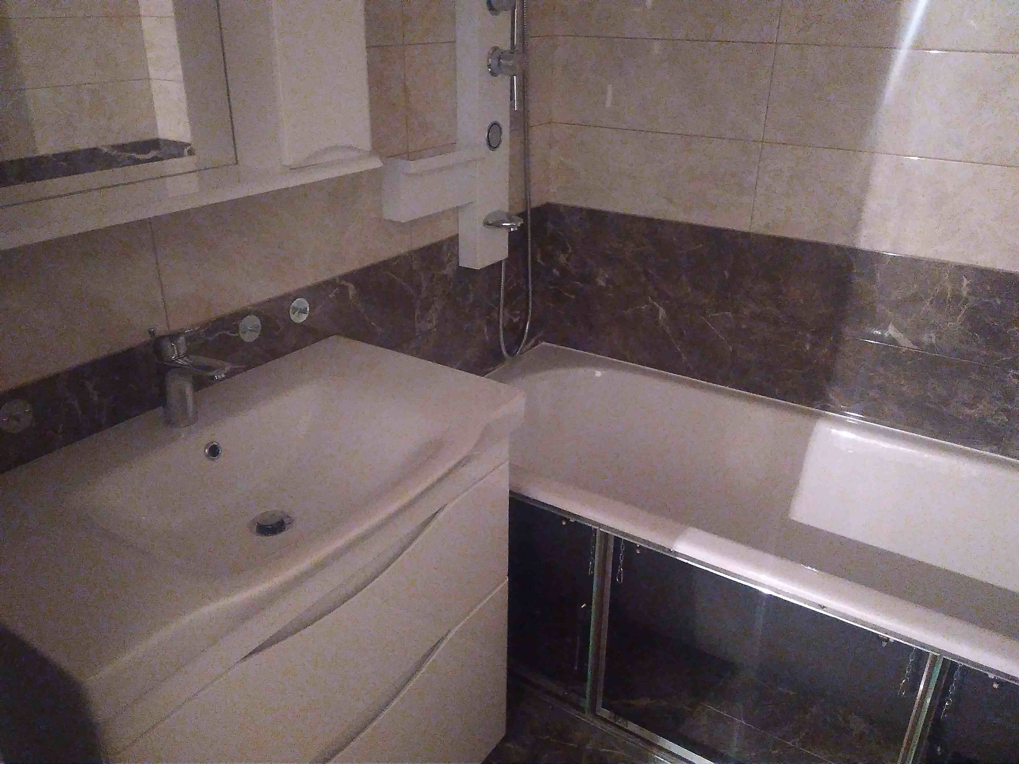

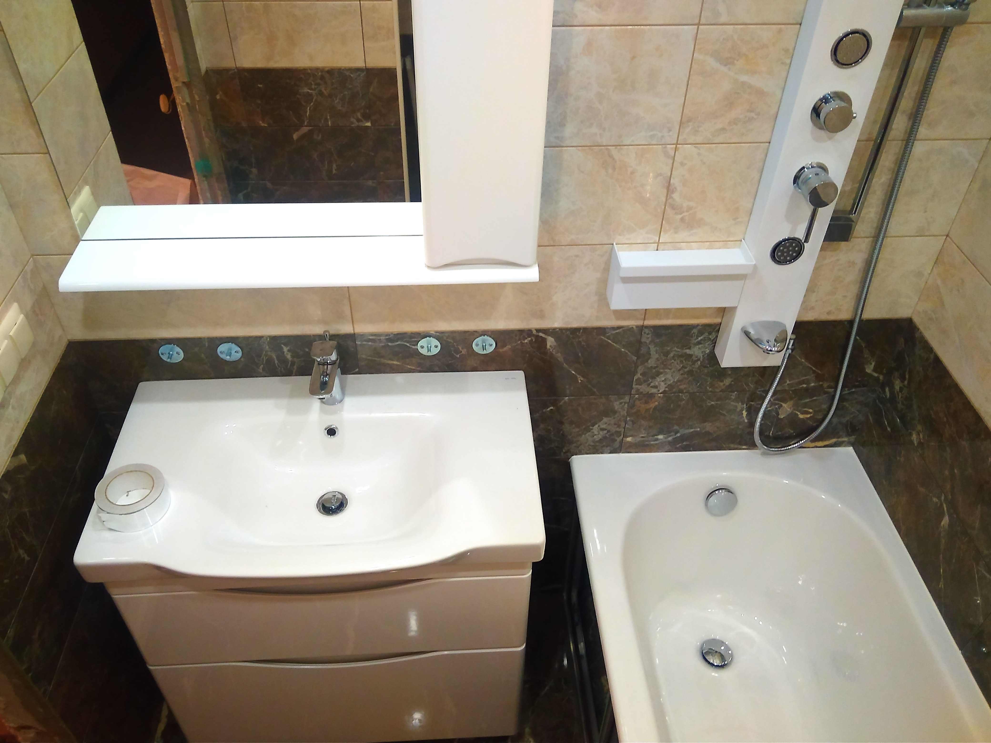

Установка приборов в санузле. Унитаз и раковина Keramag. Смесители, душевая система, гиг. душ- всё Kludi. Полотенцесушитель Сунержа.
Смеситель гиг. душа, лейка располагаются в зоне удобного доступа
