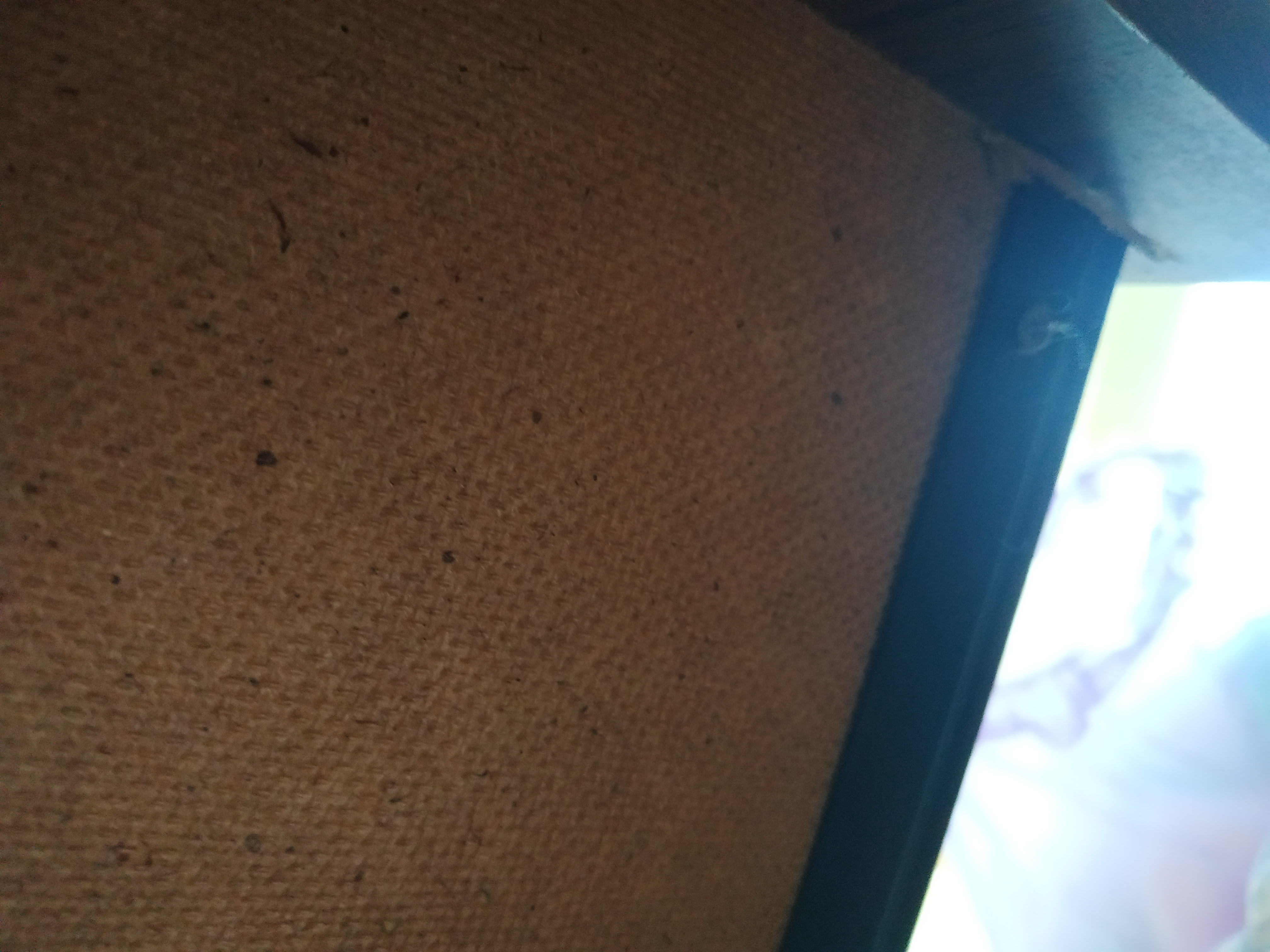

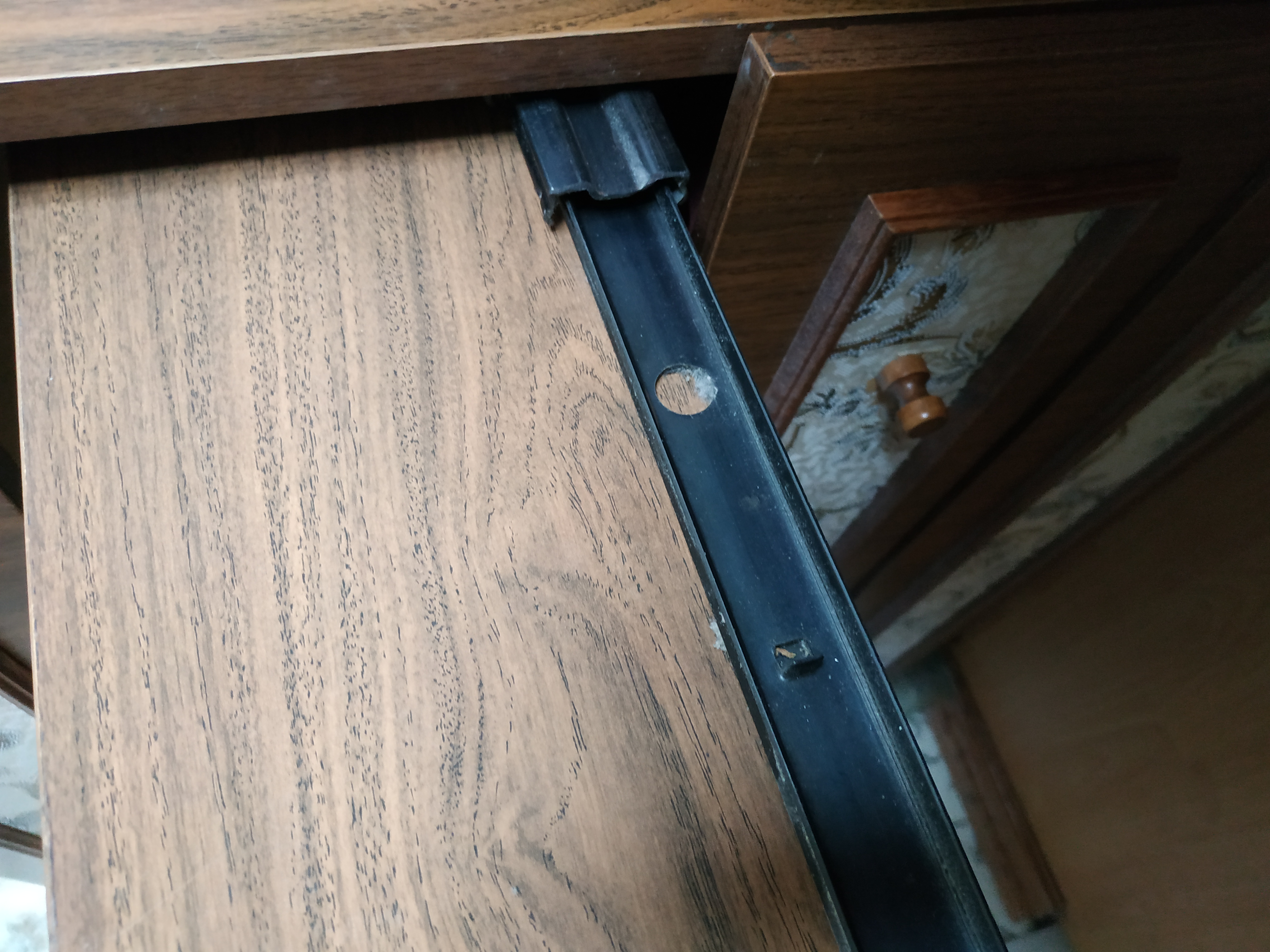

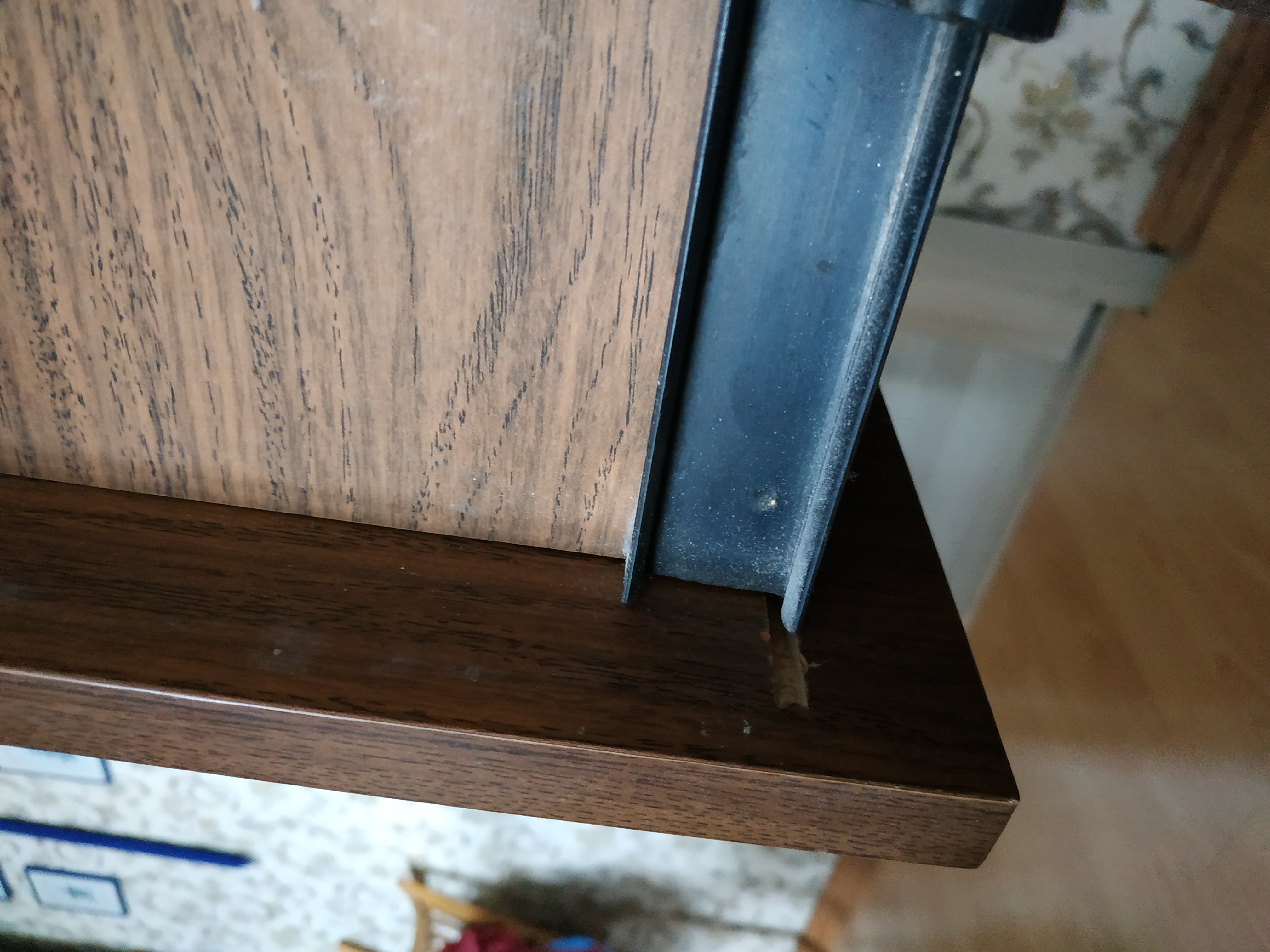

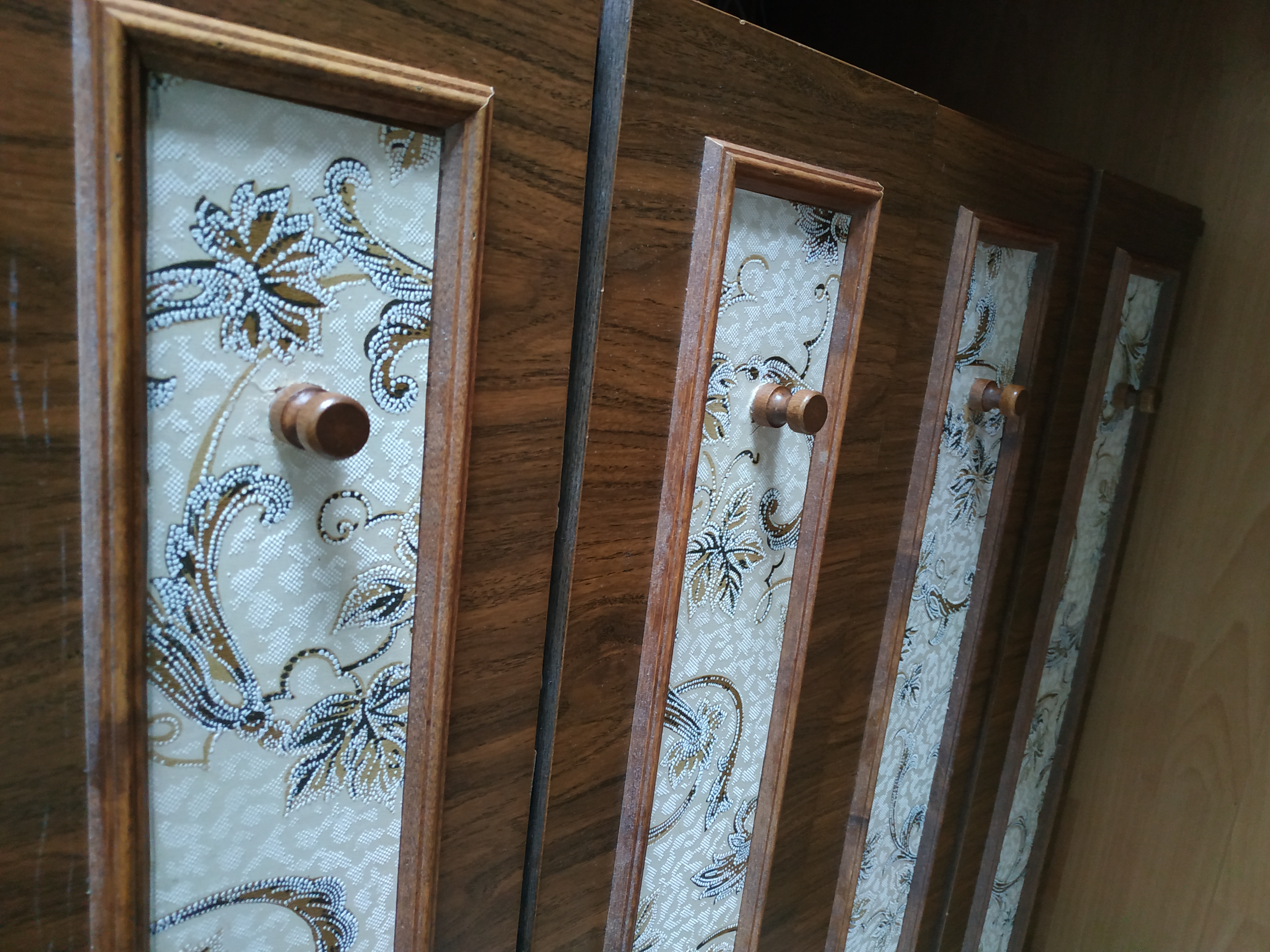

Здравствуйте! Помогите, пожалуйста разобраться в проблеме! Комод 1988 года.Отечественного, на то время СССР, производства. Со временем ослабло крепление телескопической направляющей (видимо, шариковая такого типа мне в настоящее время не встречалась, может импортная) к боковой стенке комода. Ящик просел и цепляет нижний. Для её закрепления (направляющей) необходимо вынуть ящик из комода. Но вот это как раз и не получается! Непонятен принцип, как разъединить направляющую. Выдвижная деталь направляющей закреплена к ящику, очевидно, путем прессования,ибо нет ни единого шурупа! Посоветуйте,пожалуйста! См. фото. Заранее благодарен! С уважением... Алхимик.

А если посмотреть снизу на вынутый ящик? Тоже ничего нет?

Pekkonen, Снизу ящика идёт горизонтальная часть направляющей, с какой-то фигнёй у самого её конца, у фасада ящика. То ли винт-то ли шуруп. Но шлица я там не разглядел.

В те времена производители фурнитуры могли изгаляться как угодно. Попробуйте вытащить ящик до предела/до упора, насколько вытаскивается. Посмотрите на место, где подвижная часть входит в неподвижную. Там (по аналогии с современными шариковыми) на глаза может появиться (пластиковая ?) деталька в виде язычка. Этот-то язычок и надо отогнуть вверх (или вниз). Если так, то отгибать надо одновременно с обеих сторон в противоположные стороны.
