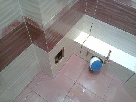

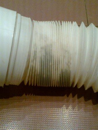

Договор подписан, до НГ я укомплектован :) На фотке последней ванной виден такой белый отвод с синей крышечкой ;) Это спец. колено для унитаза - выполнено как обычный п/п отвод 100й канашки ,но сразу с манжетой. С полгода, как расчухал эту тему ( в мауро появились у нас) только их использую. Куда технологичнее и надежнее гофры. Ну и эстетика:
Такое происходит с любой гофрой через месяц-другой использования.

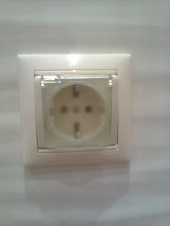

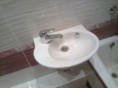

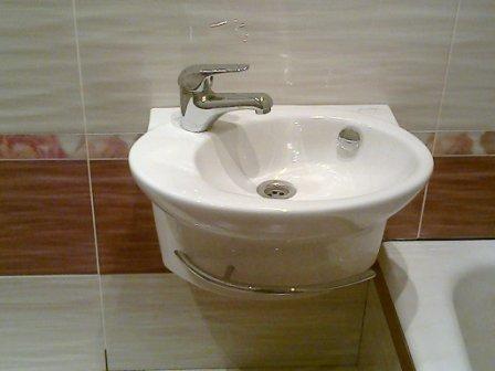

Хозяйка думала ставить раковину с тумбой. На свою голову уговорил делать навесную со скрытой подводкой ;) Компактно и красиво. Но мороки с ней было, уу (переделывал уже облицованную под первый вариант стену с внешней разводкой гхв и канализации) :) Предпоследнее фото выводы для с/м, последнее - влагозащищенная розетка легран. Не просто "розетка со шторкой" :) а именно влагозащищенная (надпись IP 44 или выше должна присутствовать).

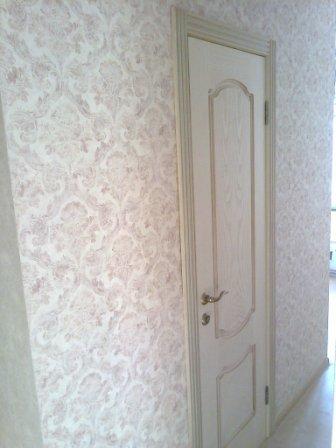

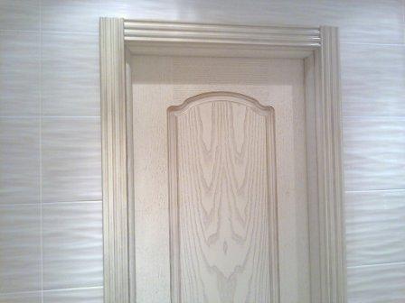

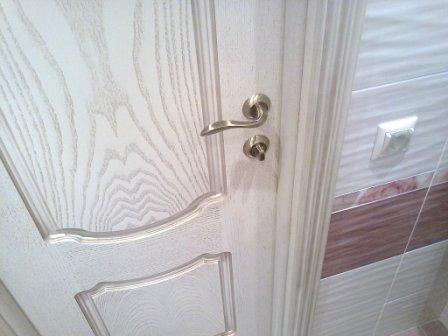

Установлены шикарные двери :)
И вид снаружи
Мне было прям совсем некогда, ставил не я :confused: Сочетается все, согласитесь, прекрасно :) :)

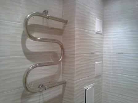

Прячем в штробы один стояк отопления (батарею просто вырезаем, за кухонным гарнитуром она ни к чему :)), стояк горячей воды на кухне (ради того же гарнитура) и стояки полотенцесушителя в ванной (ванная в квартире такой же планировки):

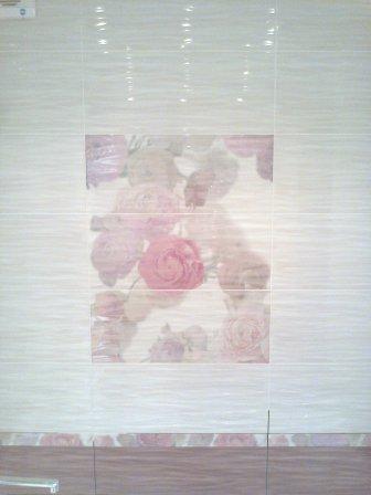

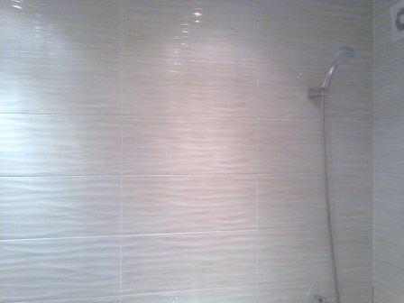

Ванная, общие фото по укладке:
Стояки полотенцесущителя спрятаны в штробы, краны с американками размещены в приспособленных для этого распредкоробках шнайдер :) Сверку нажимные лючки:

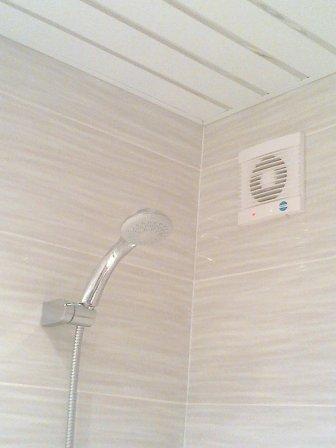

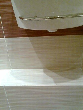

Перерыл весь телефон, фото ванной на финише не могу найти :confused: Реечный потолок целиком белый матовый, 4 светильника, зеркало с подсветкой и розеткой. Экран под ванну комплектный полиуретан, на него приколхозил люк накладной для доступа к сифону. Не нравятся мне эти экраны, из кафеля куда лучше смотрится и надежнее в 100 раз :)
Да, кирпичная стена позволила спрять транзитную 50ку канализации, а 100ки горизонтально удалось избежать за счет использования на стояке косой крестовины 100/50 вместо тройника. Все вместе дает нам прекрасную плоскость без из излома со скромным коробом в углу :) Фото выше.
