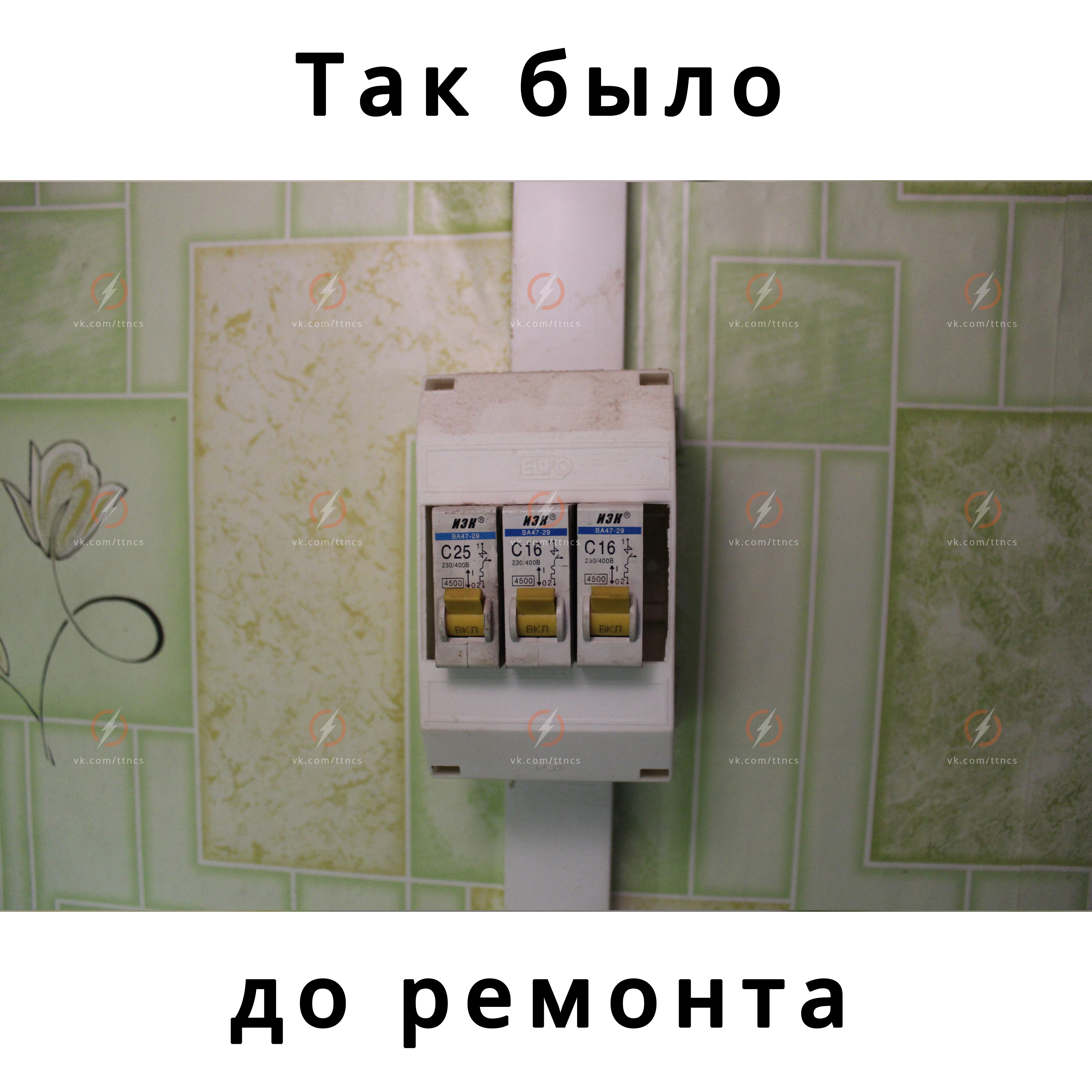

Предыдущие собственники нанимали «мастеров», которые произвели замену старой алюминиевой электропроводки на новую. Но, сделано это было мягко говоря некачественно, и вот почему:
Во-первых, все линии были проложены открытым способом — в кабель-каналах, кабелем одного сечения, при этом на нем не было маркировки с производителем, датой производства, маркой и сечением кабеля.
Во-вторых, методом замера диаметра и сравнения этого показателя с хорошим ГОСТовским кабелем, реальное сечение того провода оказалось менее 1,5 мм2. При этом норма сечения кабеля для розеточных групп, составляет НЕ менее 2,5 мм2.
В-третьих, в так называемом щитке, исходя из сечения используемого кабеля, были выбраны неверные номиналы автоматов
В-четвертых, использовавшийся кабель был двухжильный, при том что ремонт стояка в доме был произведен и заземляющую жилу уже было куда подцепить в подъездном щите.
В-пятых, не был заменен вводной кабель от щитка в подъезде до квартирного щитка, впрочем квартирного щитка то и не было.
Конечно, там гораздо больше недочетов, тут выписаны лишь самые грубые нарушения, на мой взгляд.
Ну а что вы хотели? Стоимость такой замены проводки в трехкомнатной квартире составила 15000 рублей это материал и работа. Работники работали практически за тарелку супа, а чтобы эта тарелка была больше, пришлось выкраивать и экономить на материалах. При этом квартира осталась без защиты, так проводка была не защищена и могла воспламениться при перегрузке, бытовая техника выйти из строя при повышенном или пониженном напряжении — это ущерб от нескольких тысяч, до нескольких десятков, а то и сотен тысяч рублей, ну а человека могла ударить током и его бы ничего не спасло.
Поэтому, после покупки этой квартиры, нами было принято решение заново переделывать и делать сразу хорошо.

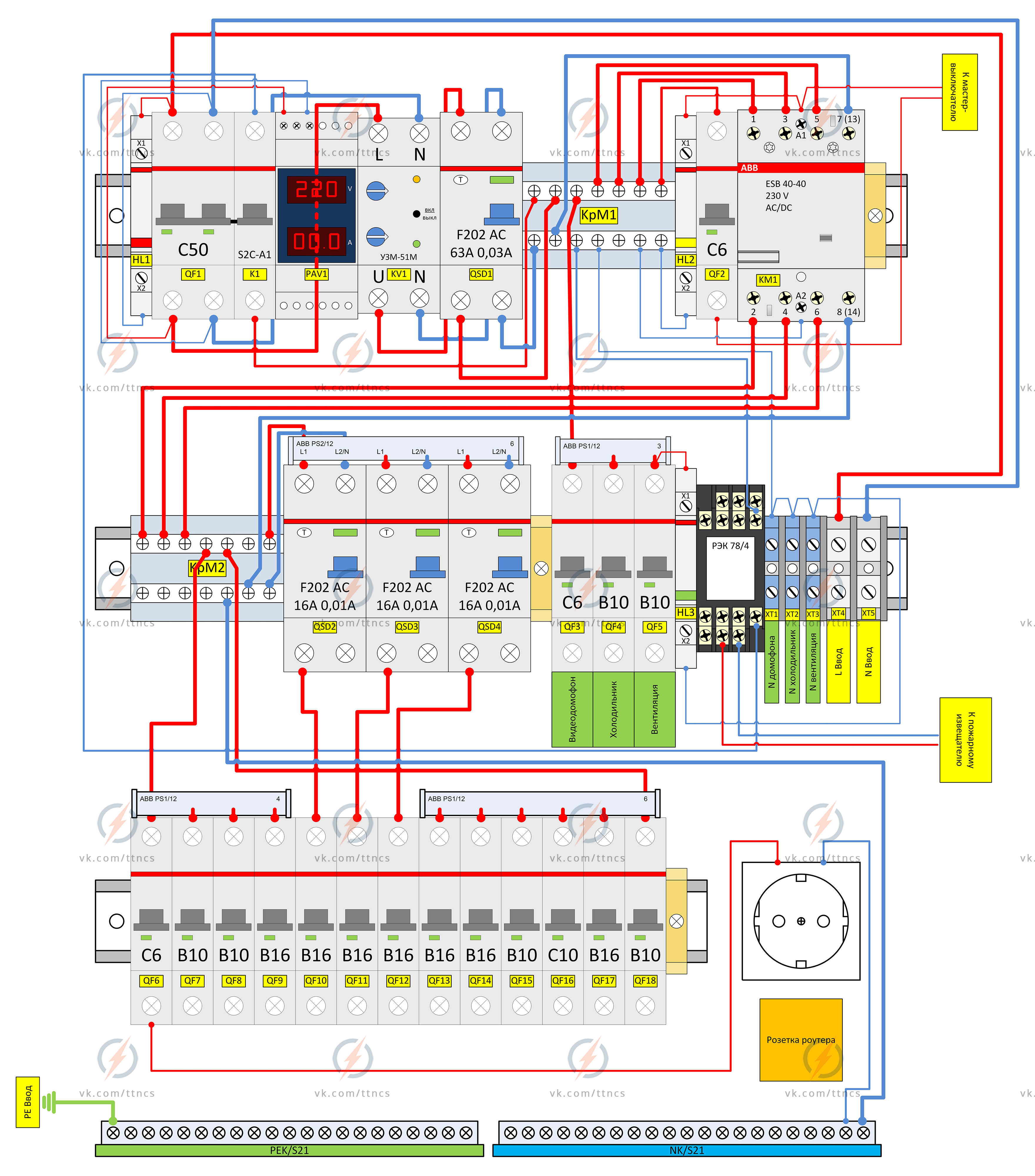

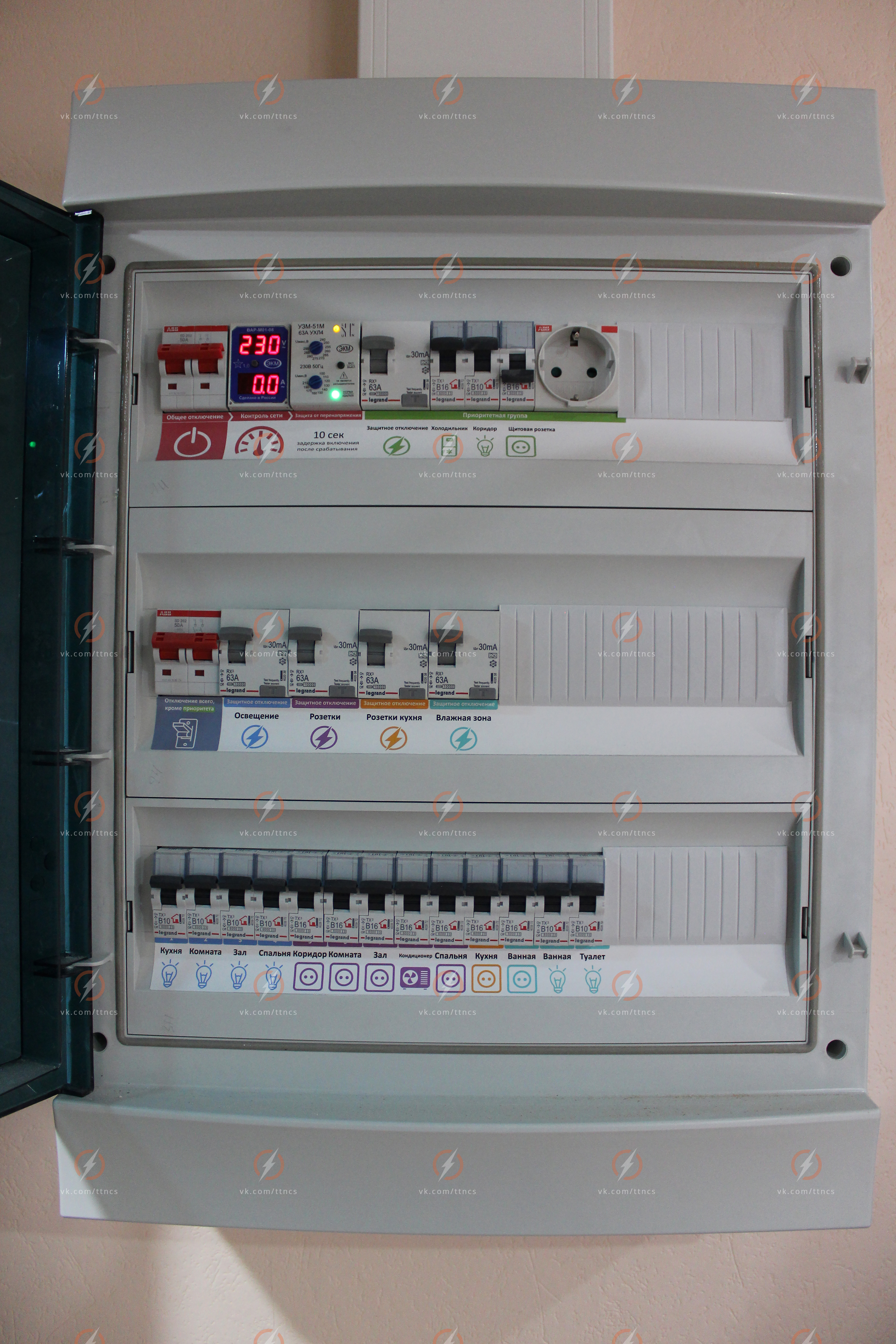

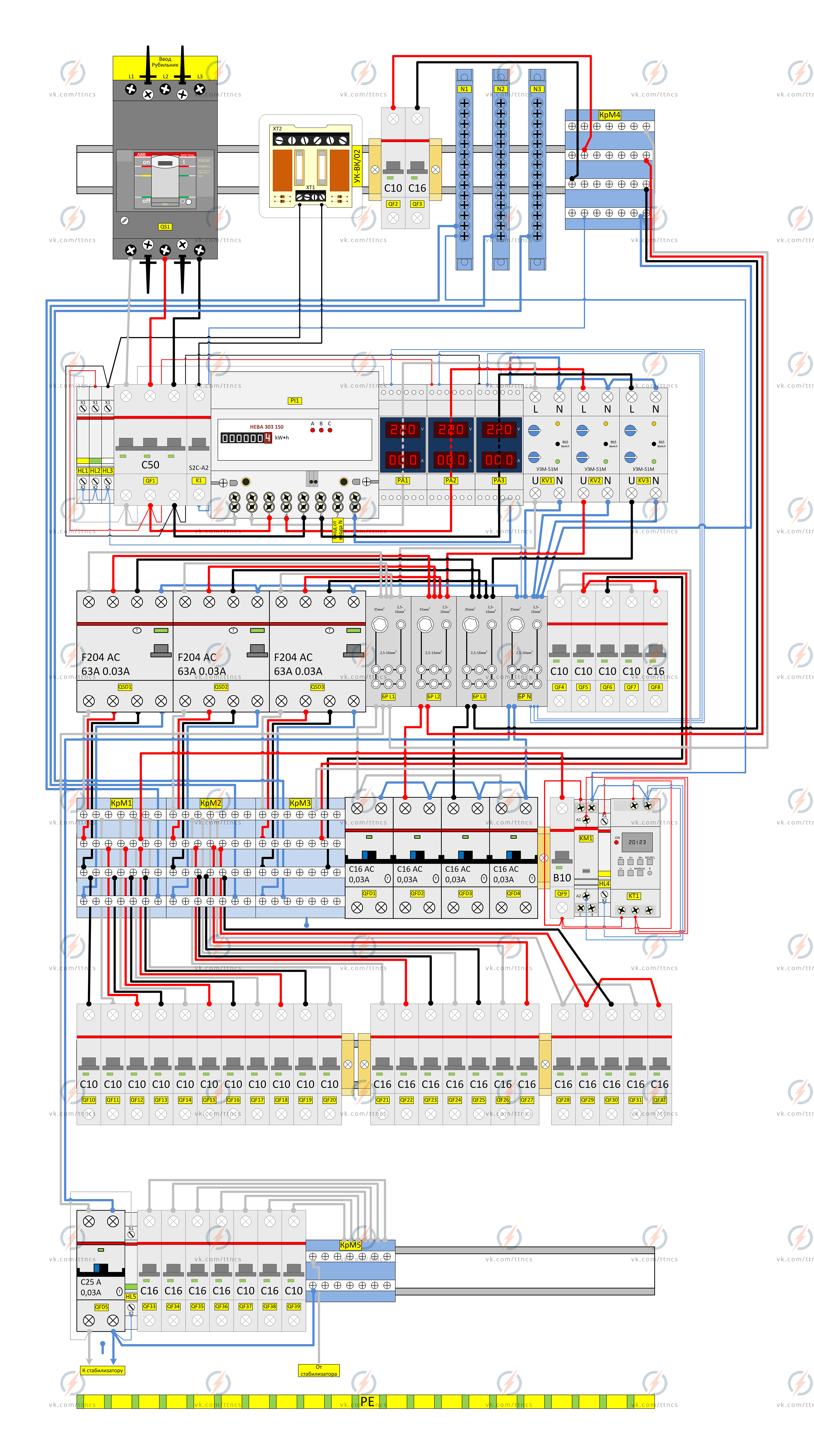

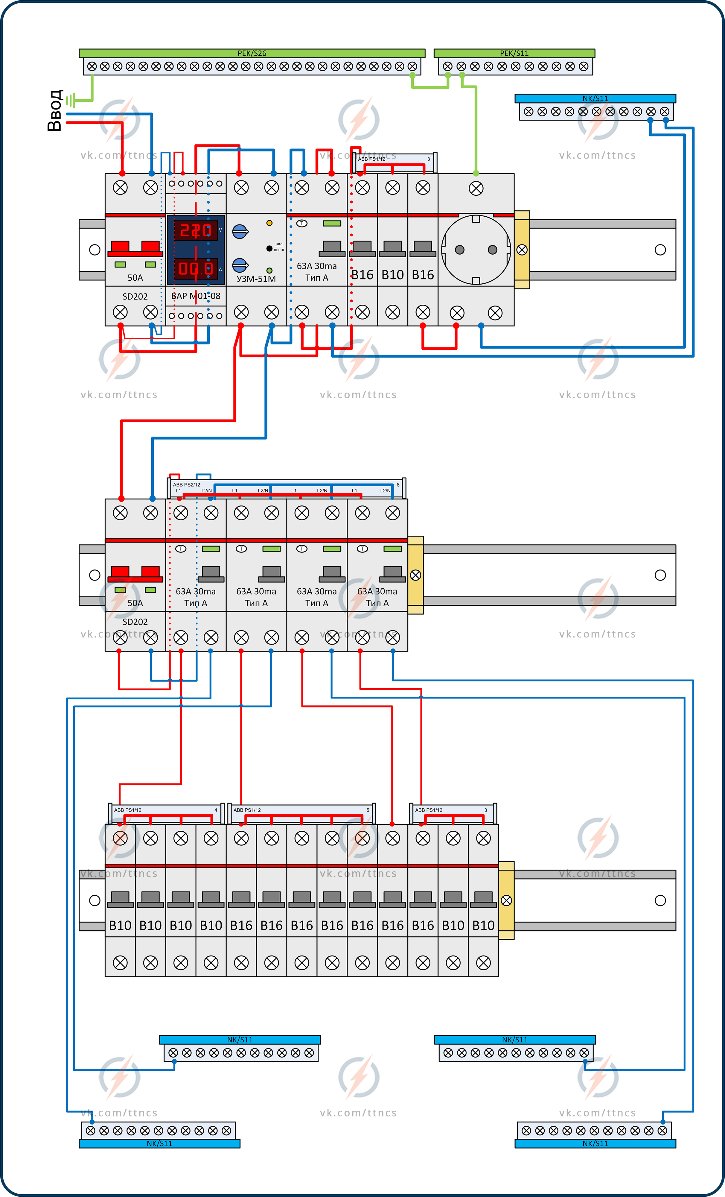

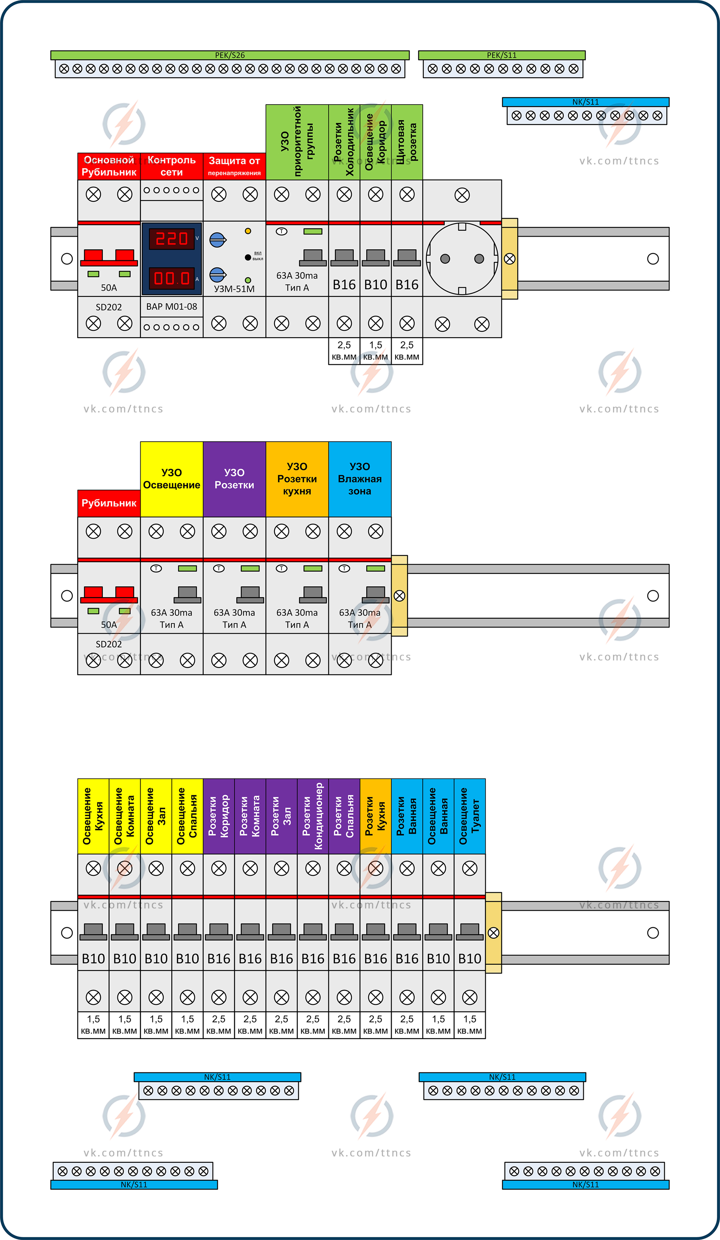

Этап 1. Проектирование
Начал с составления проекта, потому что лучше сразу продумать щиток до закупки материалов, чем купить лишнее, потратить совсем не лишние деньги, а потом не использовать.
Вводные данные были следующие: Автомат до счетчика в подъездном щите 25 А Выделенная мощность 5,5 кВт
Так как на вводе перед счетчиком уже стоит автомат, который защищает линию после себя до квартирного электрощита, то дублировать его в квартире не вижу смысла, иначе будет масло масляное. Поэтому на верхней рейке ставлю рубильник.
Конечно, дешевле было поставить именно автомат и мне не понятна такая ценовая политика производителей — почему автомат, который обладает функцией защиты от короткого замыкания и перезгрузки, стоит дешевле чем рубильник, который выполняет лишь коммутационную (вкл-выкл) функцию без всяких защит.
Следом за вводным рубильником стоят вольт-ампер метр (для контроля текущего напряжения в сети и ток нагрузки в квартире) и реле напряжения (контроль повышенного и пониженного напряжения для защиты техники).

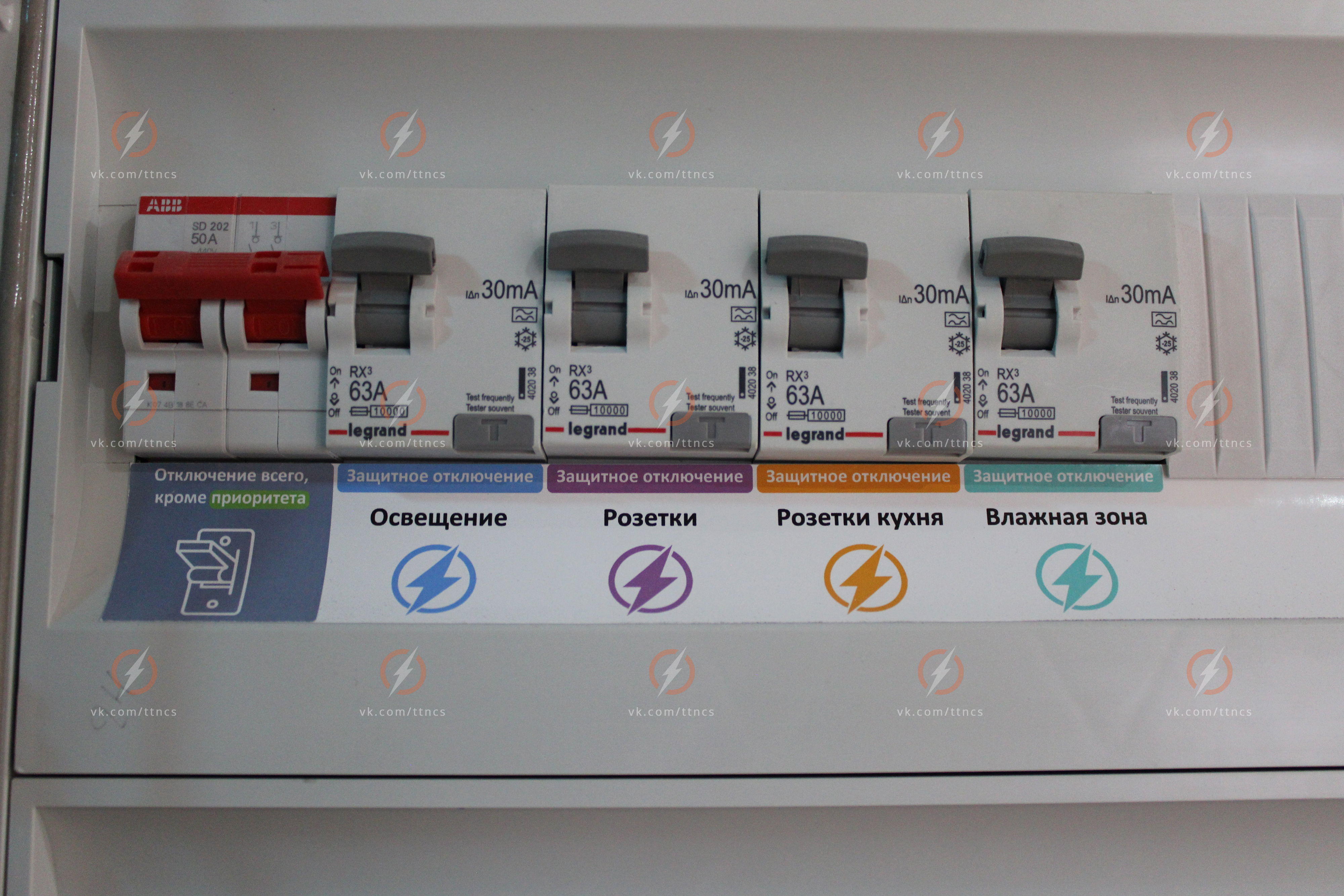

Далее идет разбивка на типы линий — приоритетные и обычные.
Приоритетные линии — это то, что обеспечивает жизнеобеспечение в доме (отопление, сигнализация), или другие важные потребители (холодильник, септик, аквариум, необходимый свет и т.д.) Обычные линии — это то, что можно отключить без последствий для жизнеобеспечения в доме (линии света, розеток к которым подключена бытовая техника, компьютеры, телевизоры)
На верхней же рейке отдельной группой вынесены приоритетные линии, туда вошли — холодильник, свет в коридоре, щитовая розетка.
Свет в коридоре вынесен только в конкретной планировке и необходим потому что, сам щит установлен там же, и если придется проводить ремонтные работы в других комнатах, подключенных к основным линиям, то свет включенный в коридоре, будет частично освещать другие комнаты. Для щитовой розетки аналогия та же что и со светом в коридоре. Ведем ремонтные работы в других комнатах — всегда можем подключить инструмент через удлинитель к щитовой розетке. Нужно редко, но лучше пусть будет, цена при этом не кусается

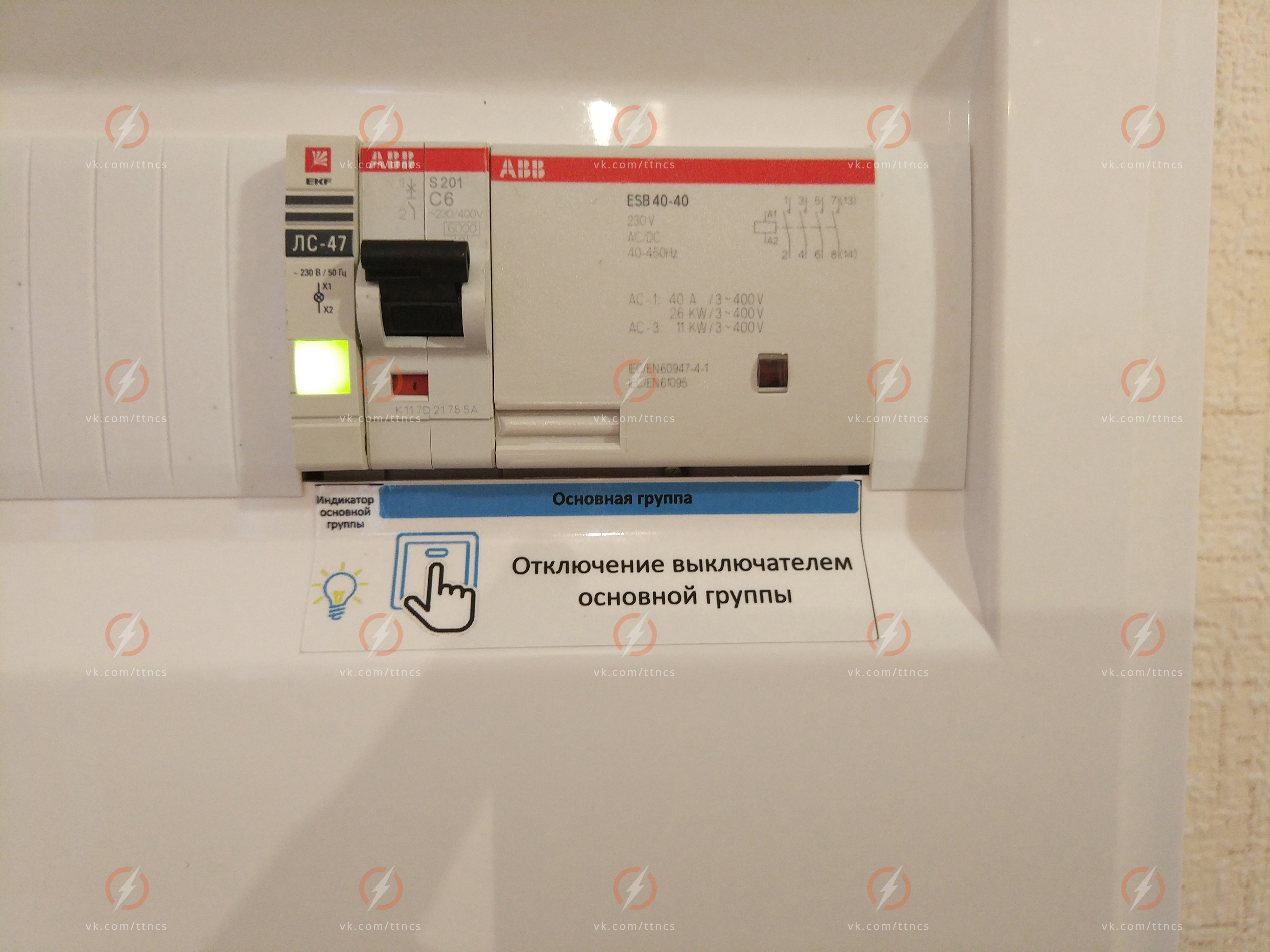

На средней рейке устанавливается рубильник, аналогичный вводному, для отключения основных линий. Когда уходим надолго из дома, или уезжаем в отпуск, простым движением отключаем этот рубильник и не боимся что вдруг что-то оставили включенным.
При этом выходим из квартиры не в темноте, а холодильник продолжает работать и сохранять продукты свежими.

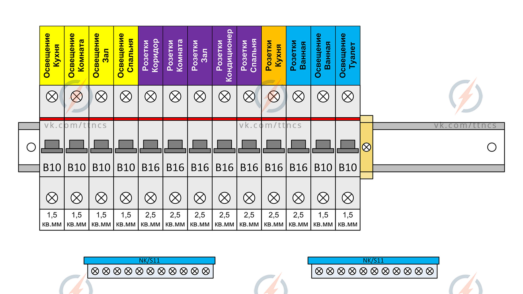

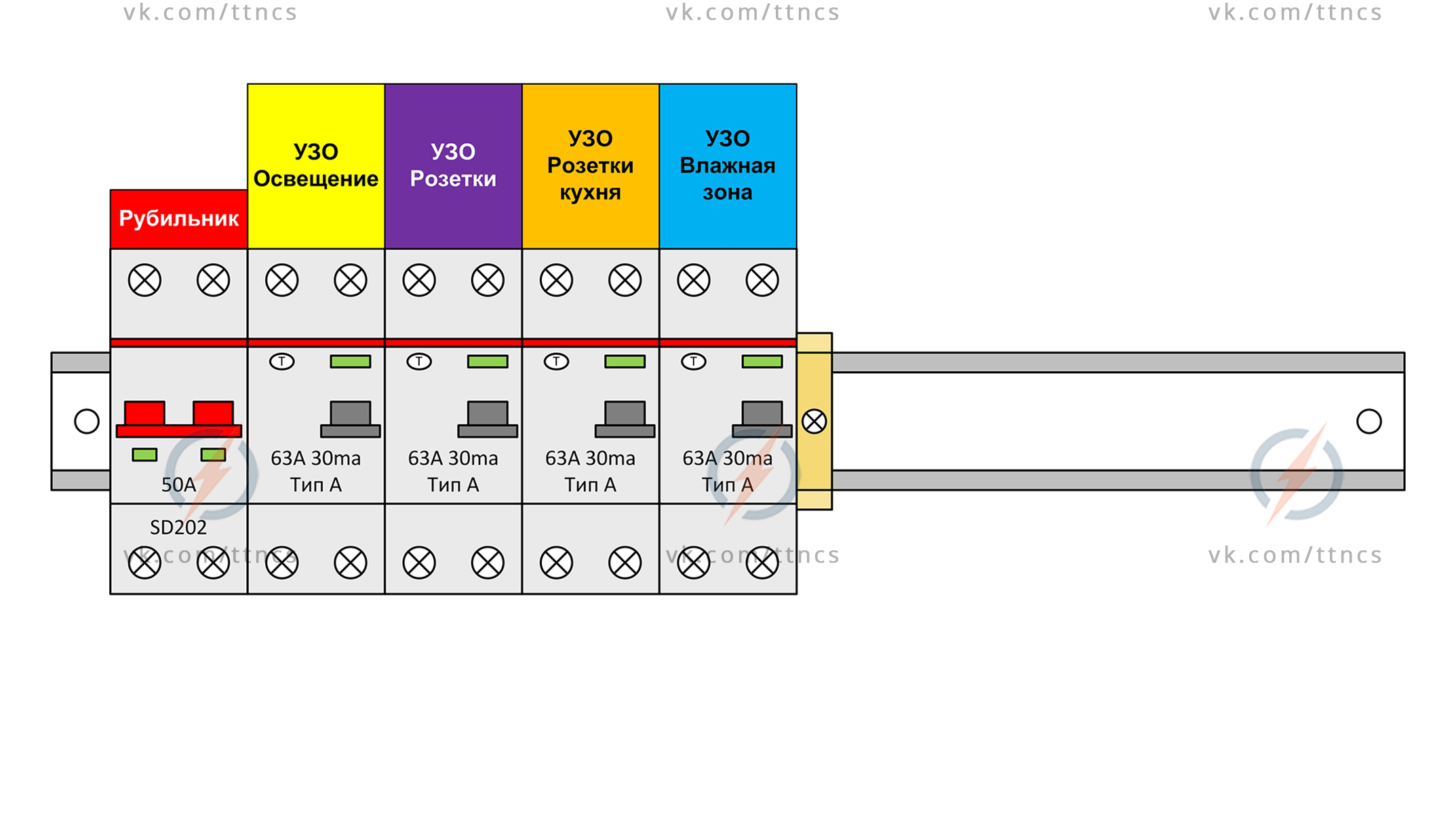

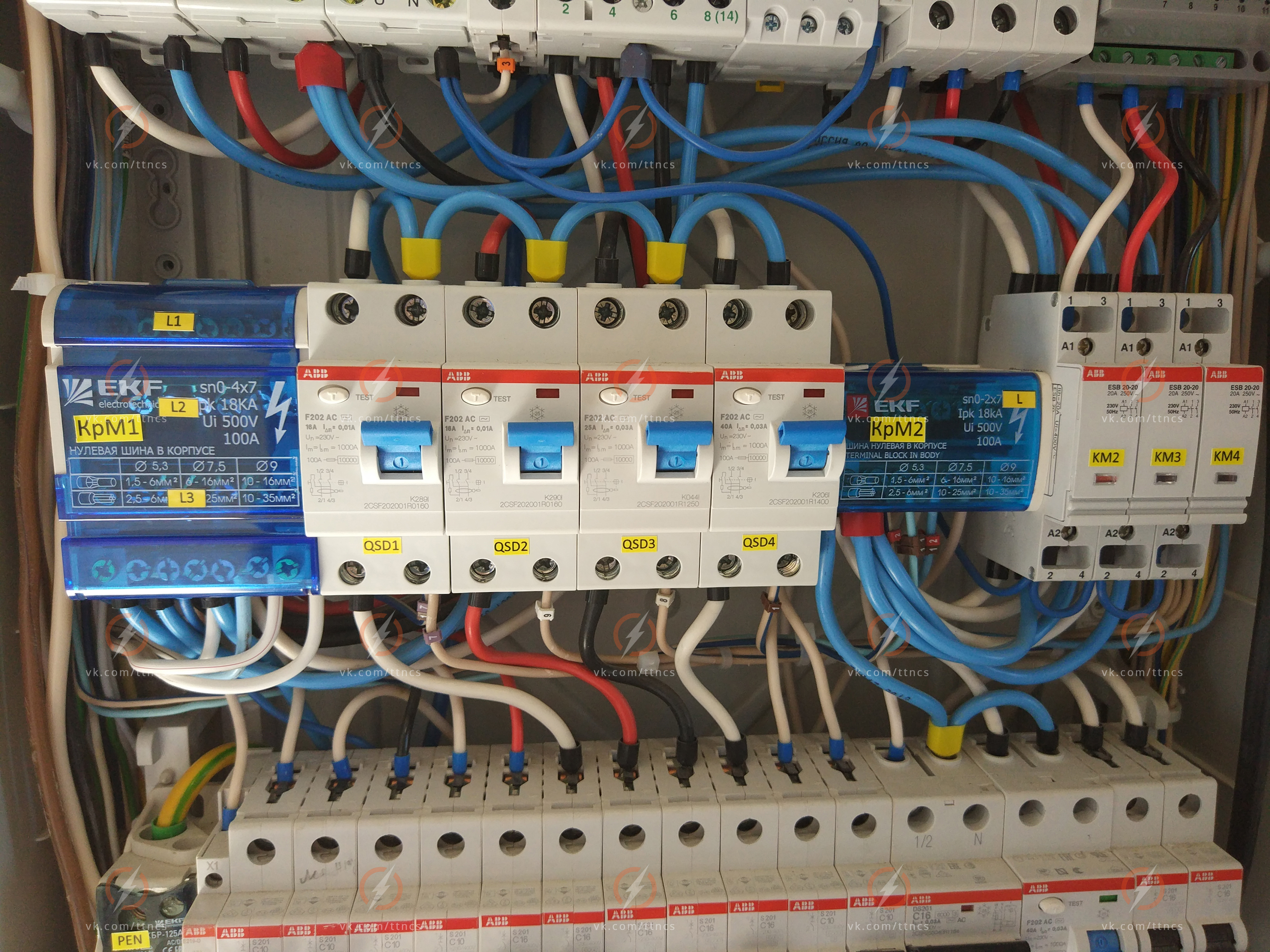

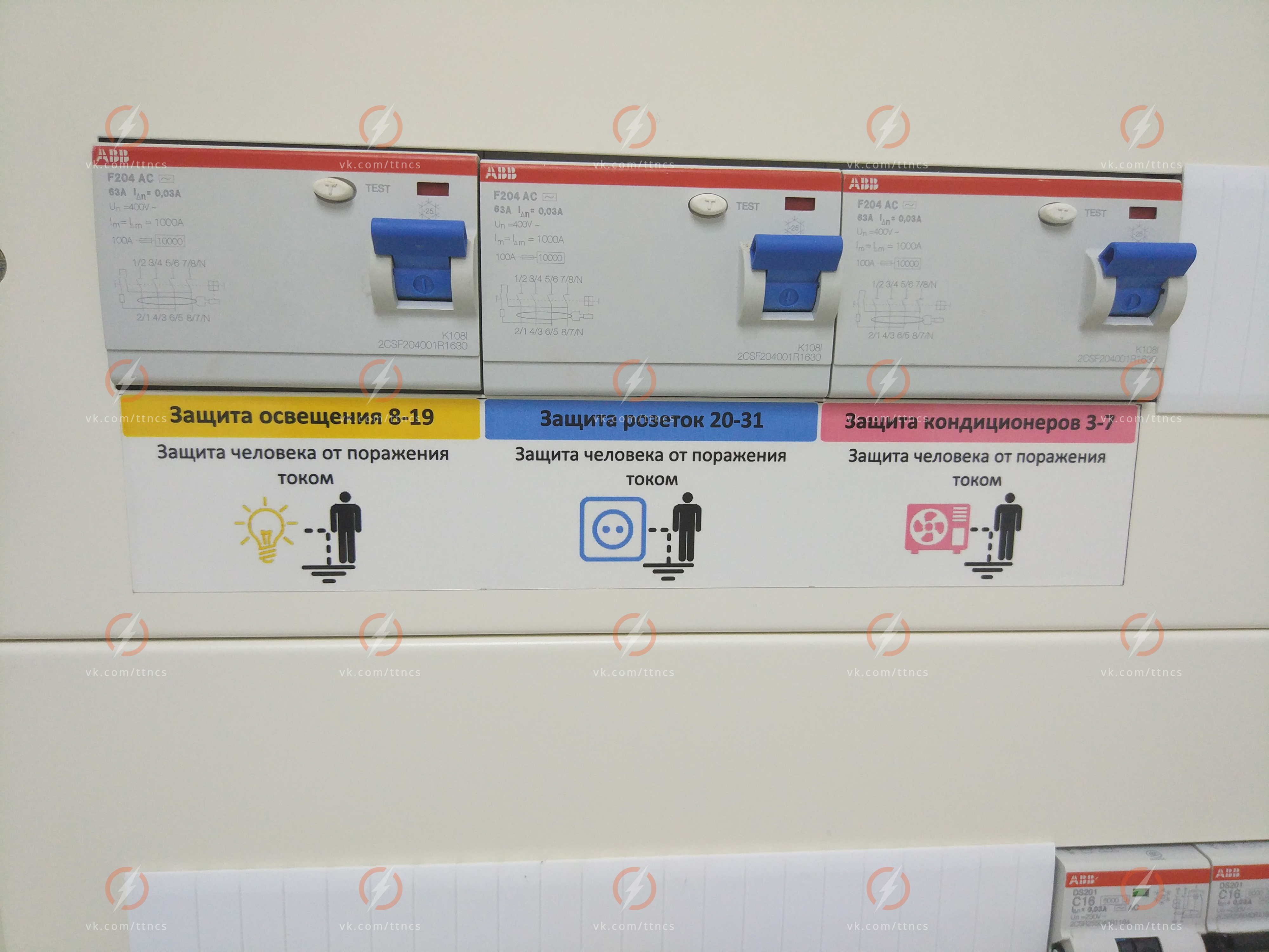

Далее располагаются групповые ВДТ (выключатели дифференциального тока, в простонародии УЗО), которые защищают человека от удара током. Конечно удар все таки будет, но не сильный. Обращаю внимание, что в данном проекте я заложил ВДТ с типом чувствительности А (есть еще АС).
Отличие типа чувствительности ВДТ вот в чем: Тип АС — самый распространенный в магазинах, чувствует только утечку переменного тока. Переменный ток там есть до блоков питания, например. если взять компьютер, то данный тип ВДТ почувствует утечку только до его блока питания, а если внутри системного блока, после блока питания компьютера произойдет замыкание на корпус, то человека ударит током, а ВДТ может не отключиться. Тип А — более дорогой и менее распространенный в магазинах, а значит заказной. Несмотря на его бОльшую стоимость, он чувствует не только утечку переменного тока (до блока питания), но и утечку постоянного тока (после блока питания). Так данный тип ВДТ защитит Вас от удара током, при замыкании постоянного напряжения блока питания на корпус системного блока компьютера. Кстати, микропроцессорная техника с преобразователями и блоками питания это не только компьютер, но и современные стиральные машины, микроволновки, холодильники и т.д.
Групп основных линий я определил 4: — Освещение — свет во всех комнатах, кроме коридора. — Розетки в комнатах — Розетки на кухне (это можно было не выносить под отдельный ВДТ, но больше это не меньше) — Влажная зона — свет и розетки в ванной и туалете

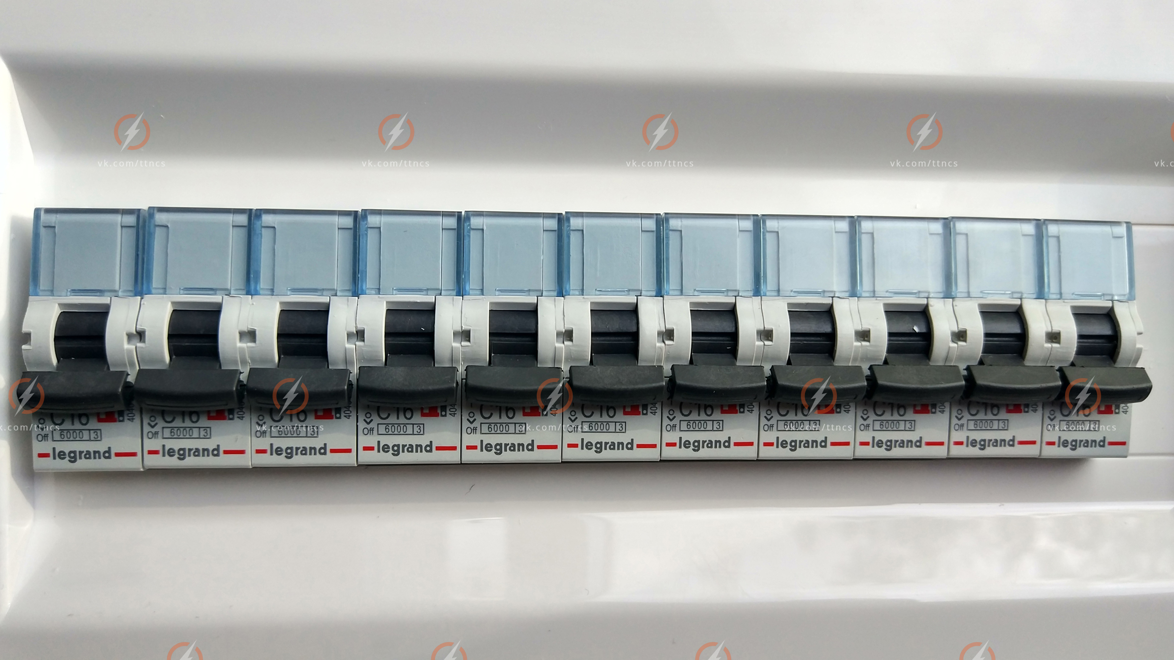

На нижней рейке располагаются автоматы в том же порядке, что и групповые ВДТ на средней рейке.
Автоматические выключатели были выбраны с характеристикой В, это более дороже чем С, который используют практически все электрики в нашей стране, но более современно — автоматы с такой характеристикой активно используют в домах и квартирах Европы.
В качестве корпуса для всего этого оборудования, был выбран накладной щиток abb mistral 65 на 54 модуля. Это очень качественный корпус, жаль что он не имел в комплекте нулевые и заземляющие шины, их пришлось докупать отдельно.
В итоге получился вот такой проект, со всем необходимым оборудованием и материалами.

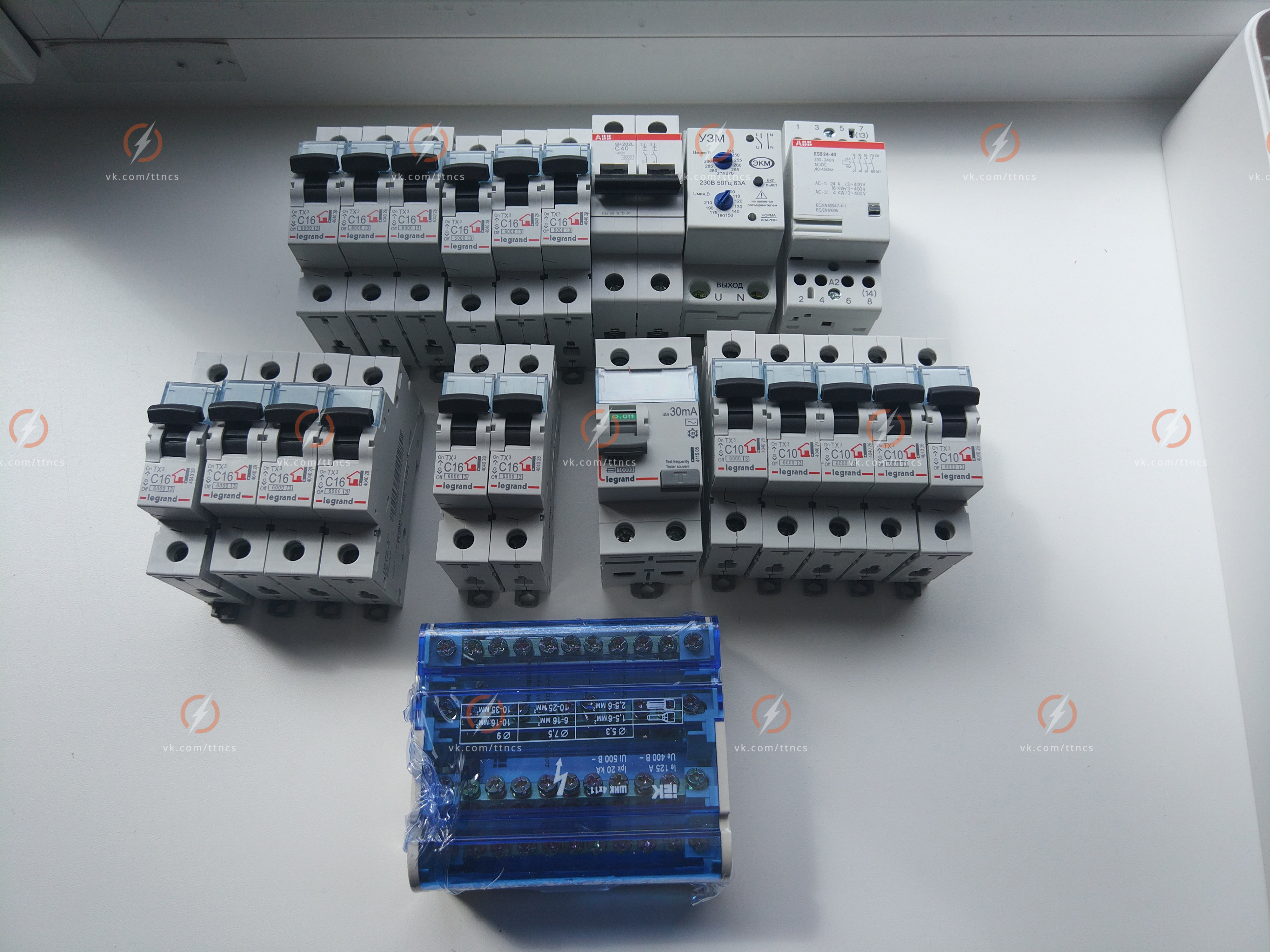

Сметы, в том виде, что делаю сейчас не было. А был лишь список необходимого оборудования и материалов.
Стоимость материалов вышла 34000 руб, тогда ещё оптовых скидок на материалы у меня не было. Сейчас же я покупаю материал на 20-25% дешевле от розничных цен.
Как я писал ранее, заказными и дорогими были ВДТ. Срок их поставки был 3 недели.

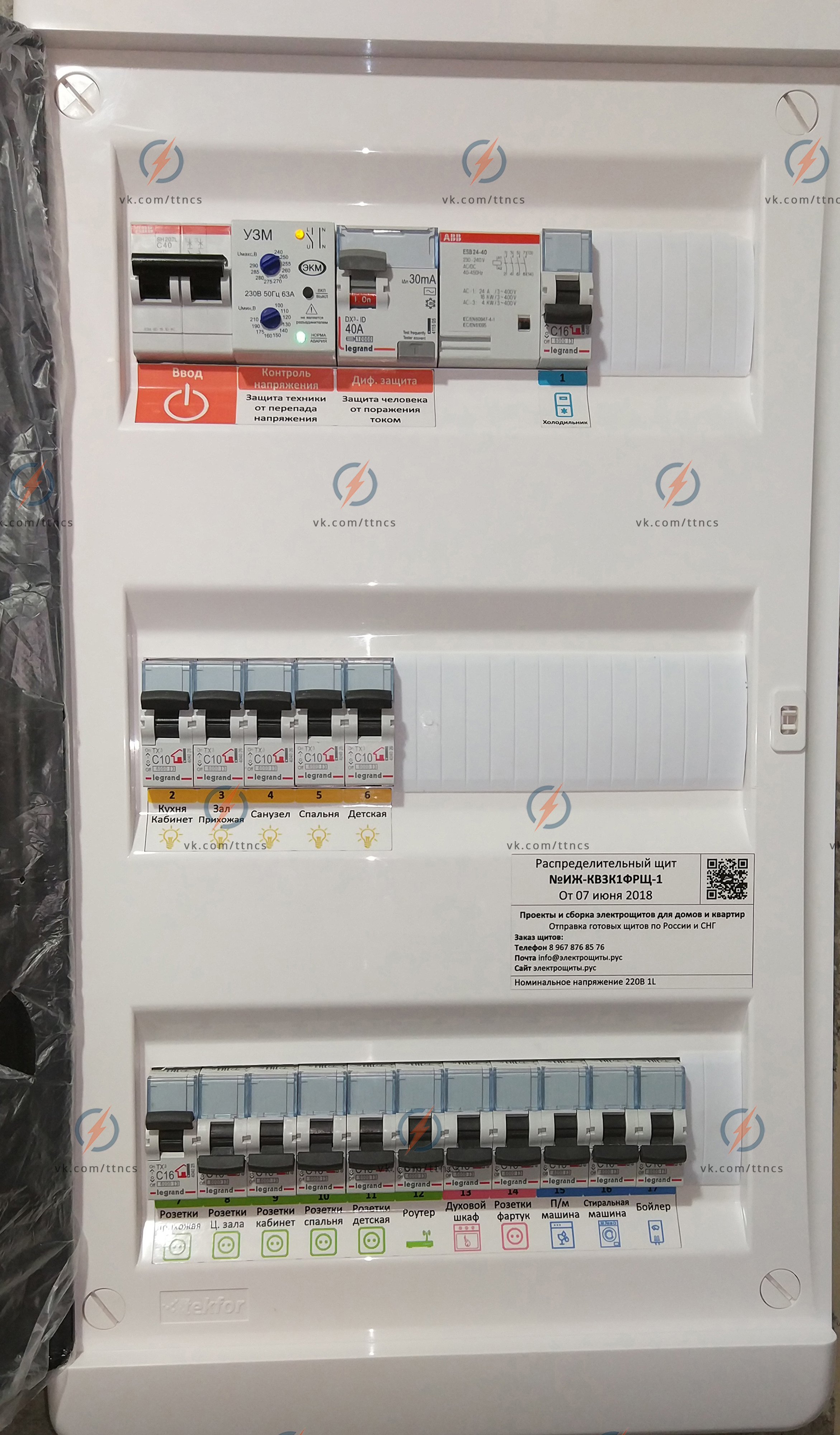

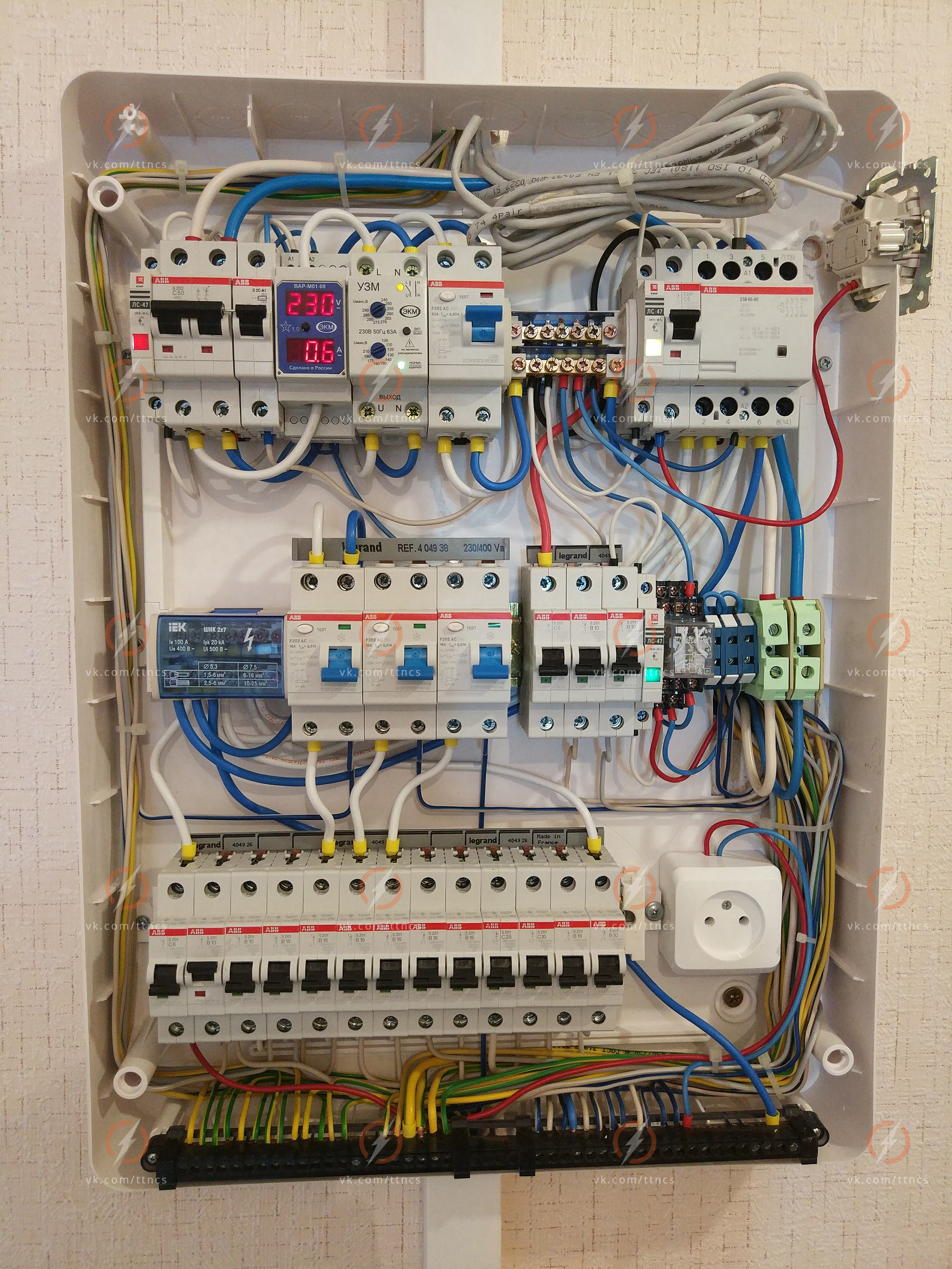

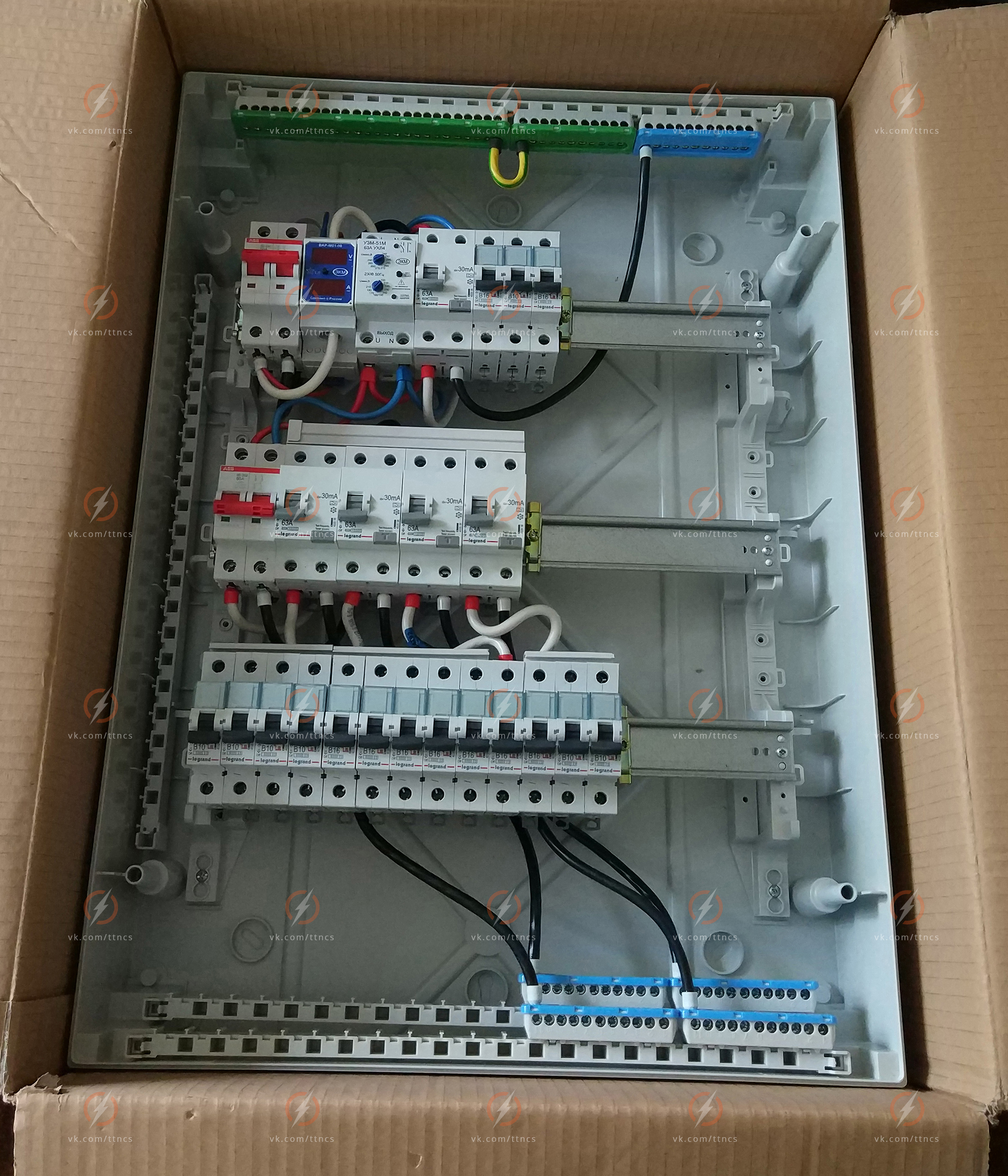

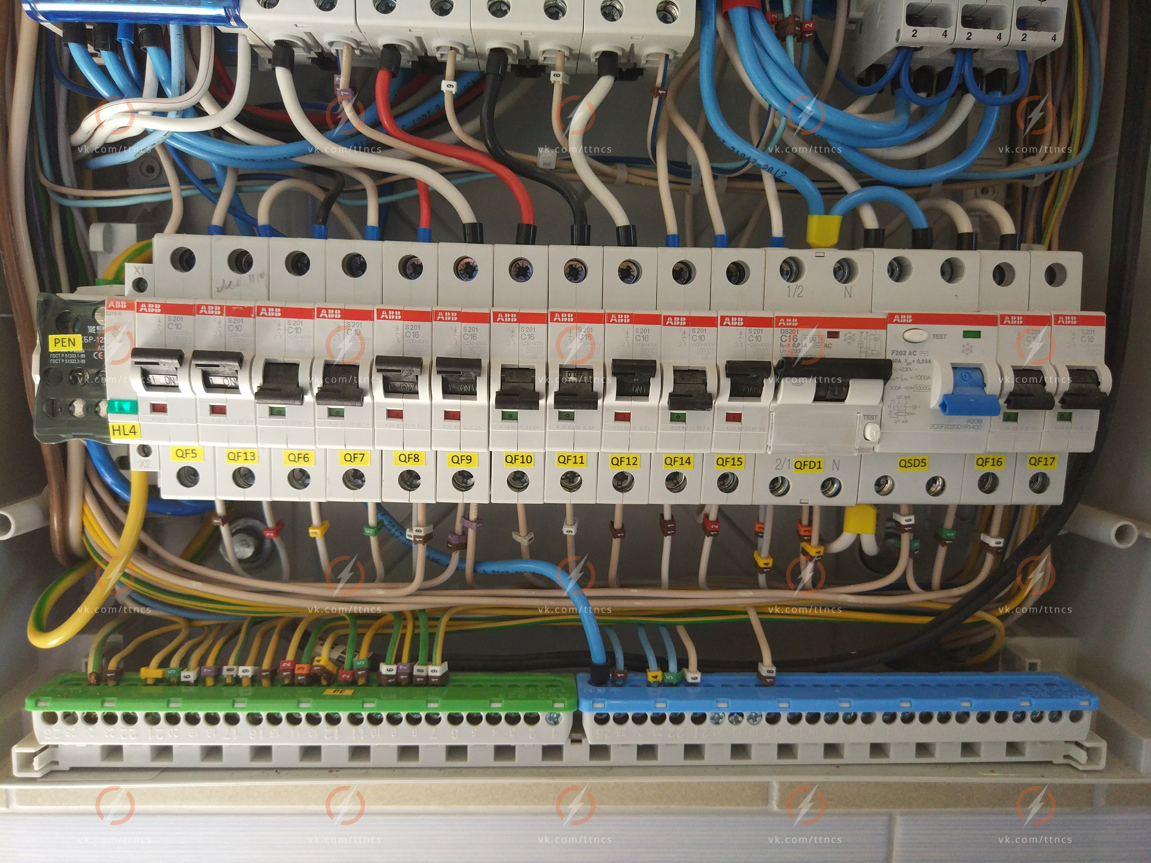

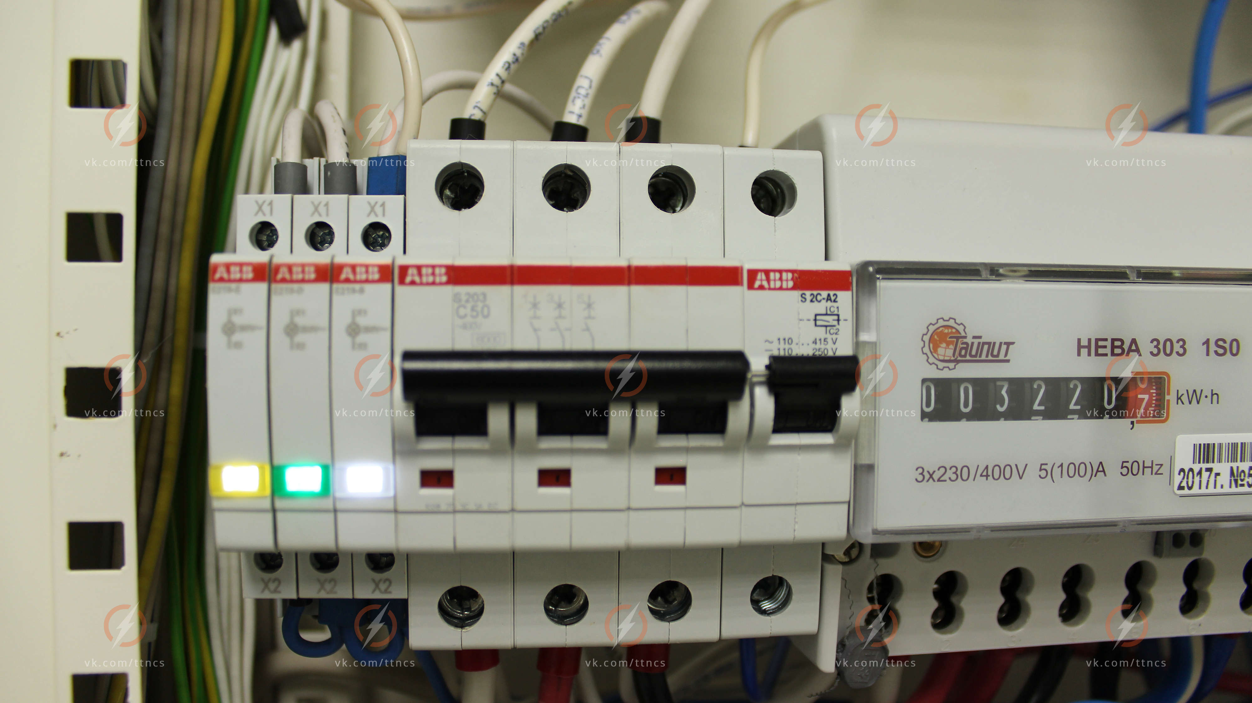

Этап 3. Сборка
После получения всех материалов, приступаю к сборке.

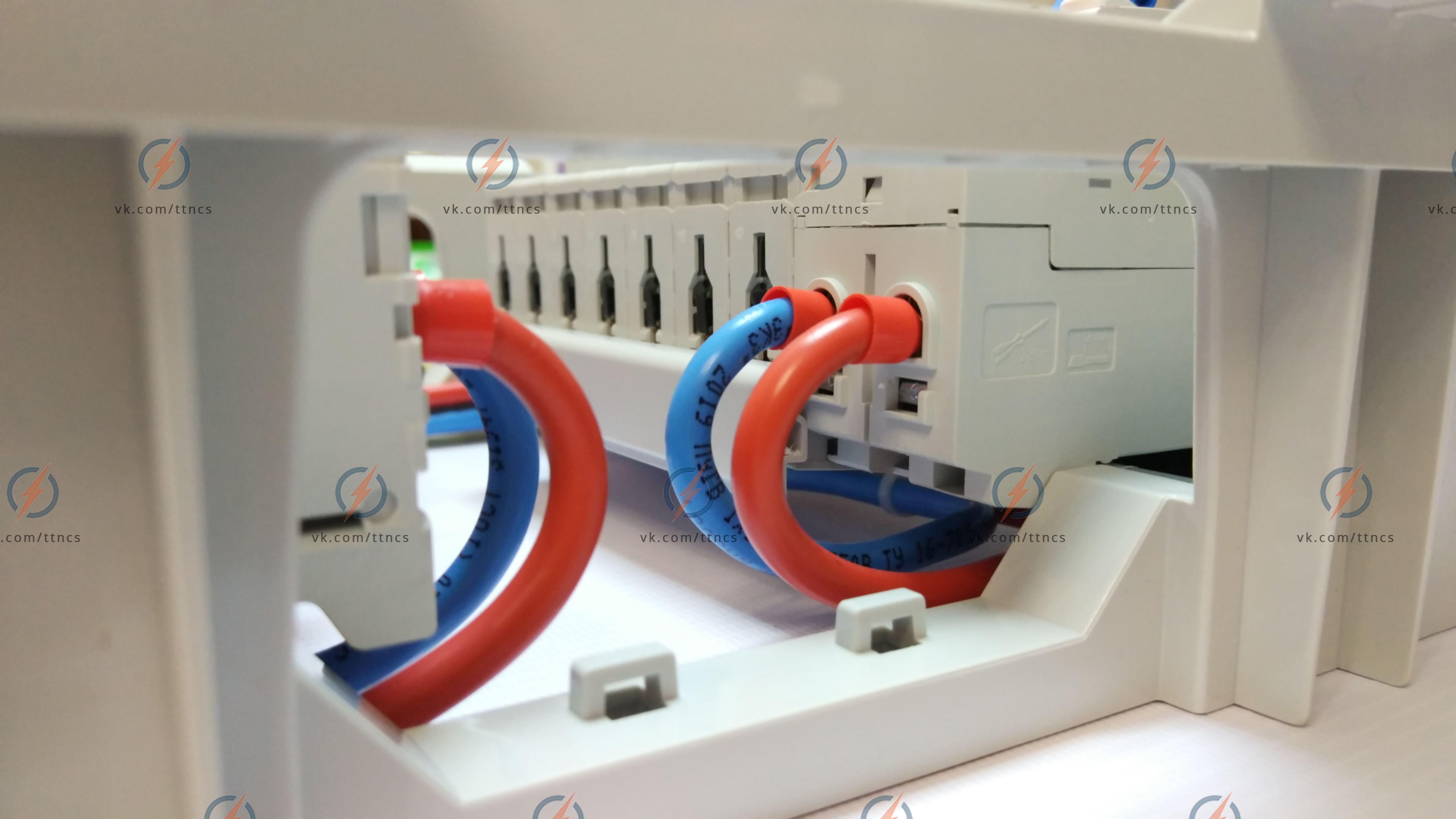

Все внутреннее подключение выполняю проводом ПУГВ сечением 10 мм2.

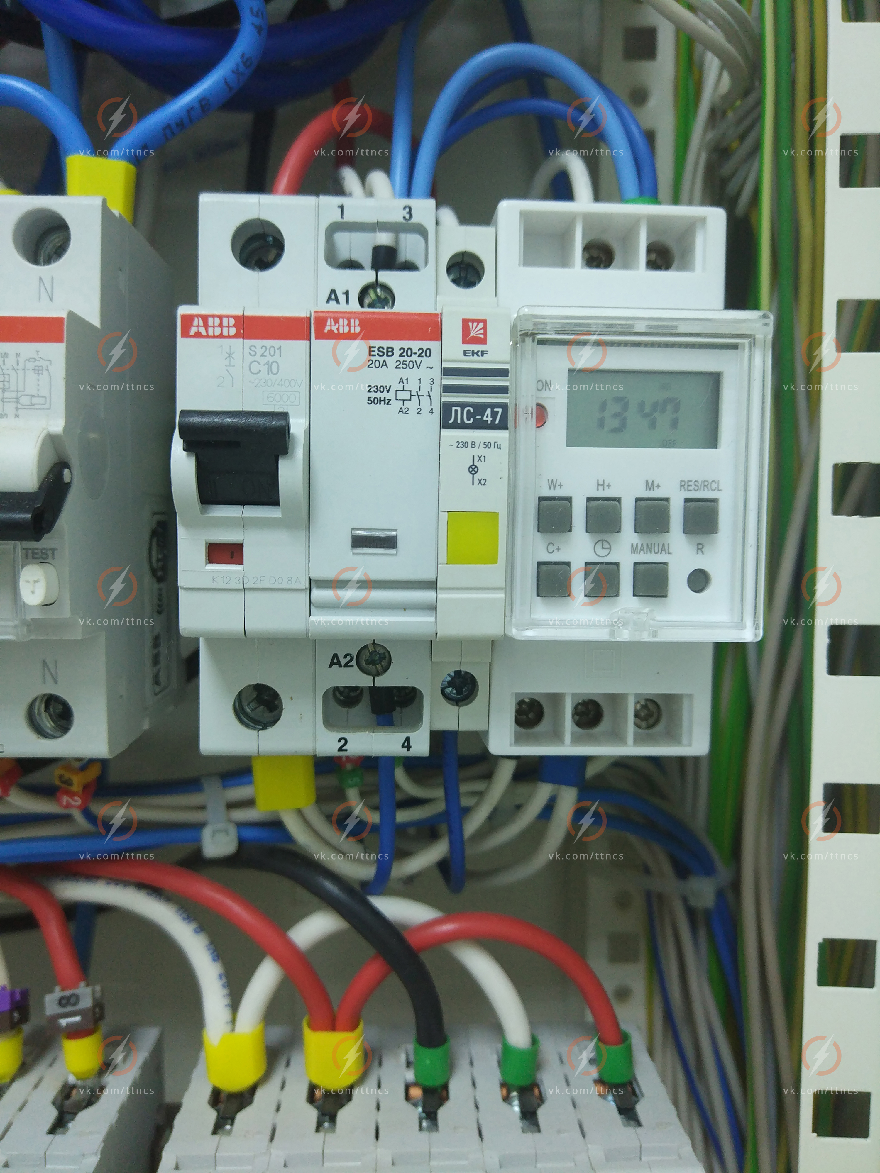

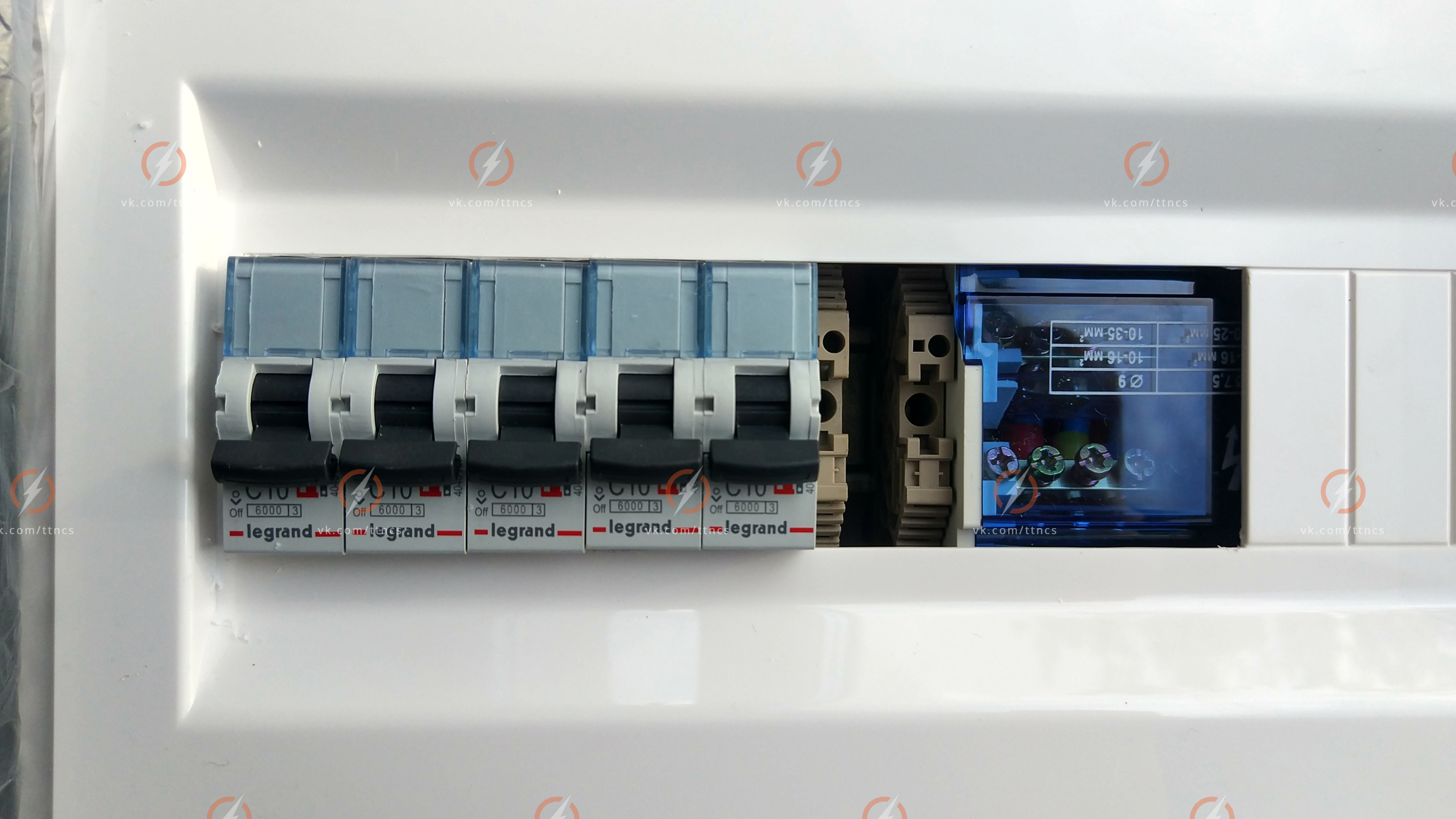

В процессе сборки столкнулся с тем, что не учел — гребенки, которые подключались к верхним контактам, были куплены фирмы abb, соответственно к легранду они не подходили, но все таки собрал как было.
О сборке особо и писать нечего, установил оборудование — отмеряешь и отрезаешь провода — зачищаешь концы — обжимаешь в наконечник — затягиваешь в клемме. И так много раз.

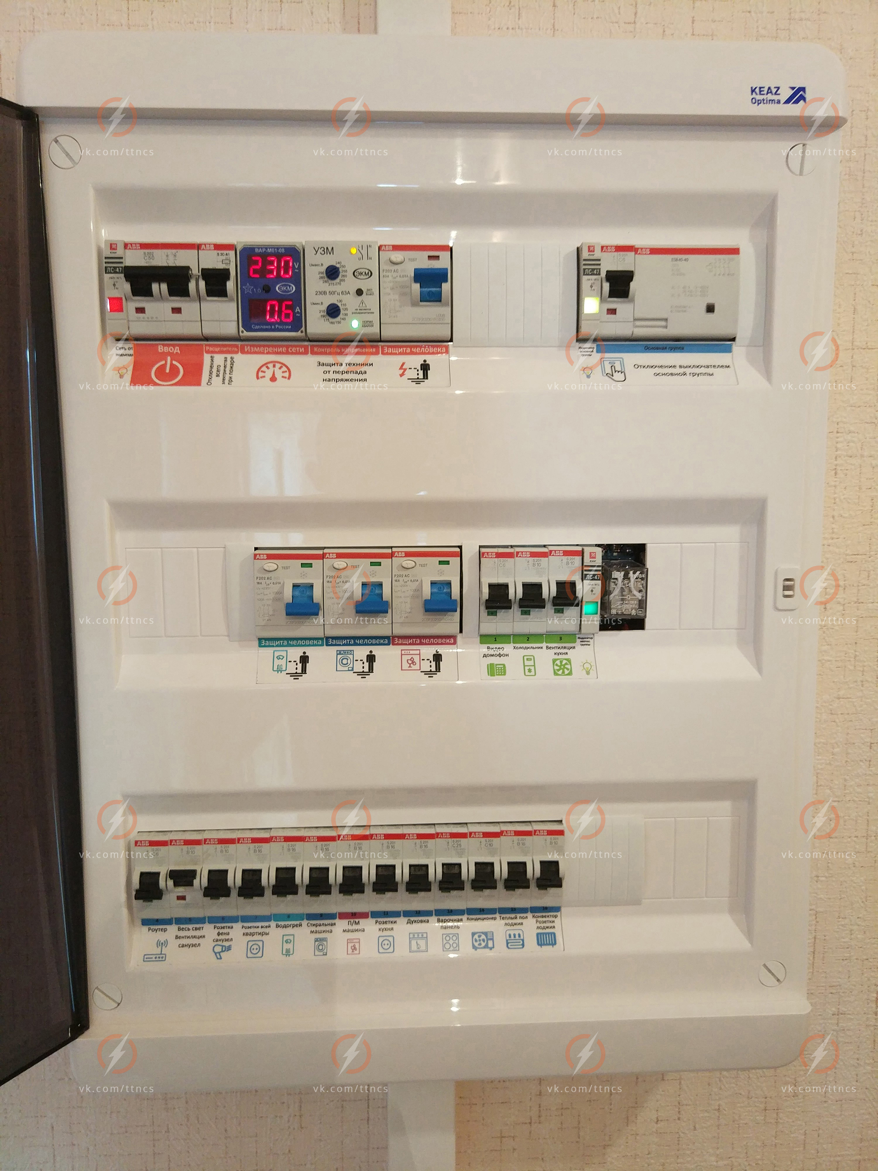

В итоге получается полноценный электрощит, как и задумывался изначально.
Остается только сделать дизайн наклеек, напечатать их и приклеить. Затем установить щиток на свое место и выполнить внутреннее подключение отходящих линий.
После всех работ получается вот так

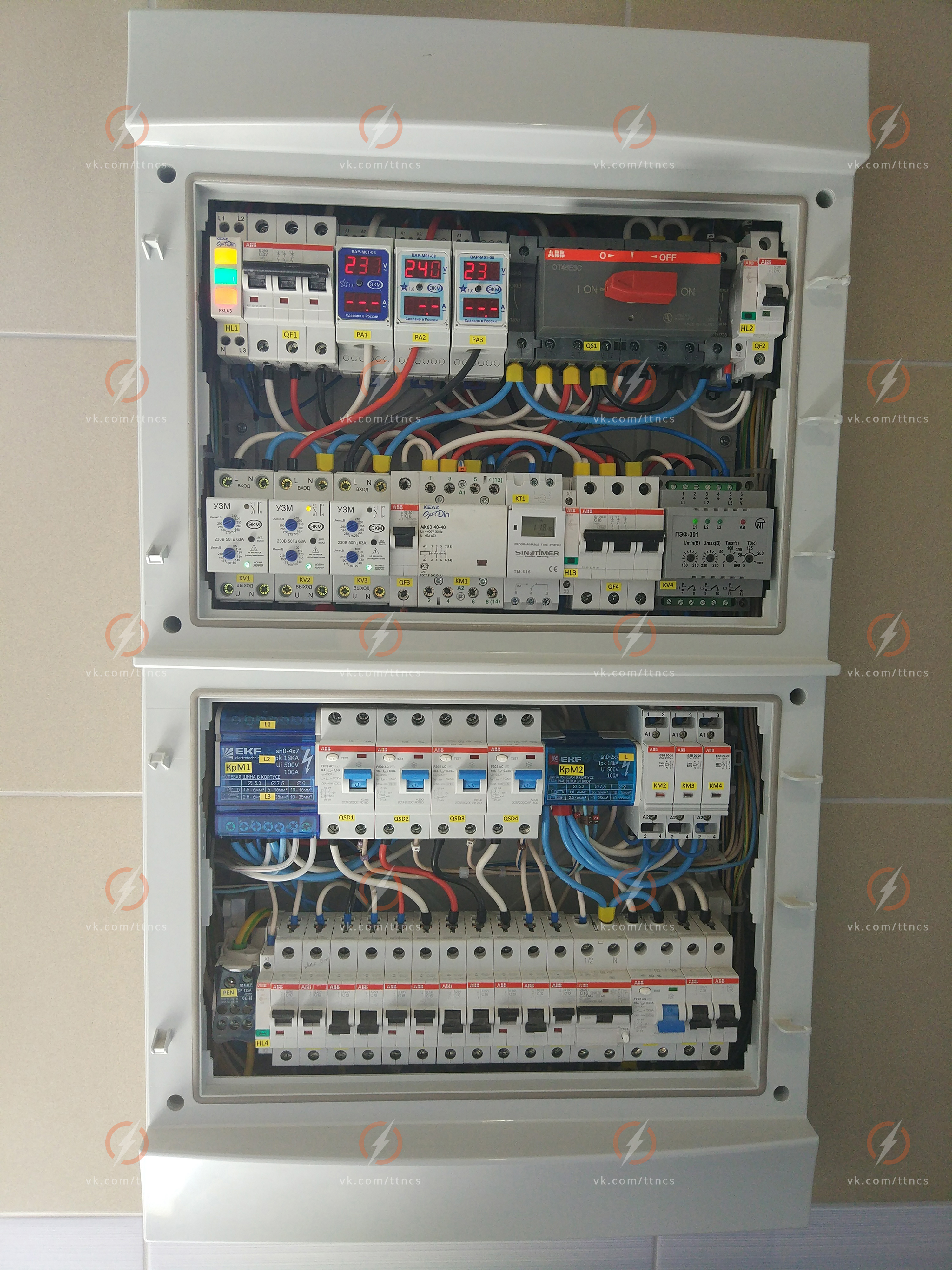

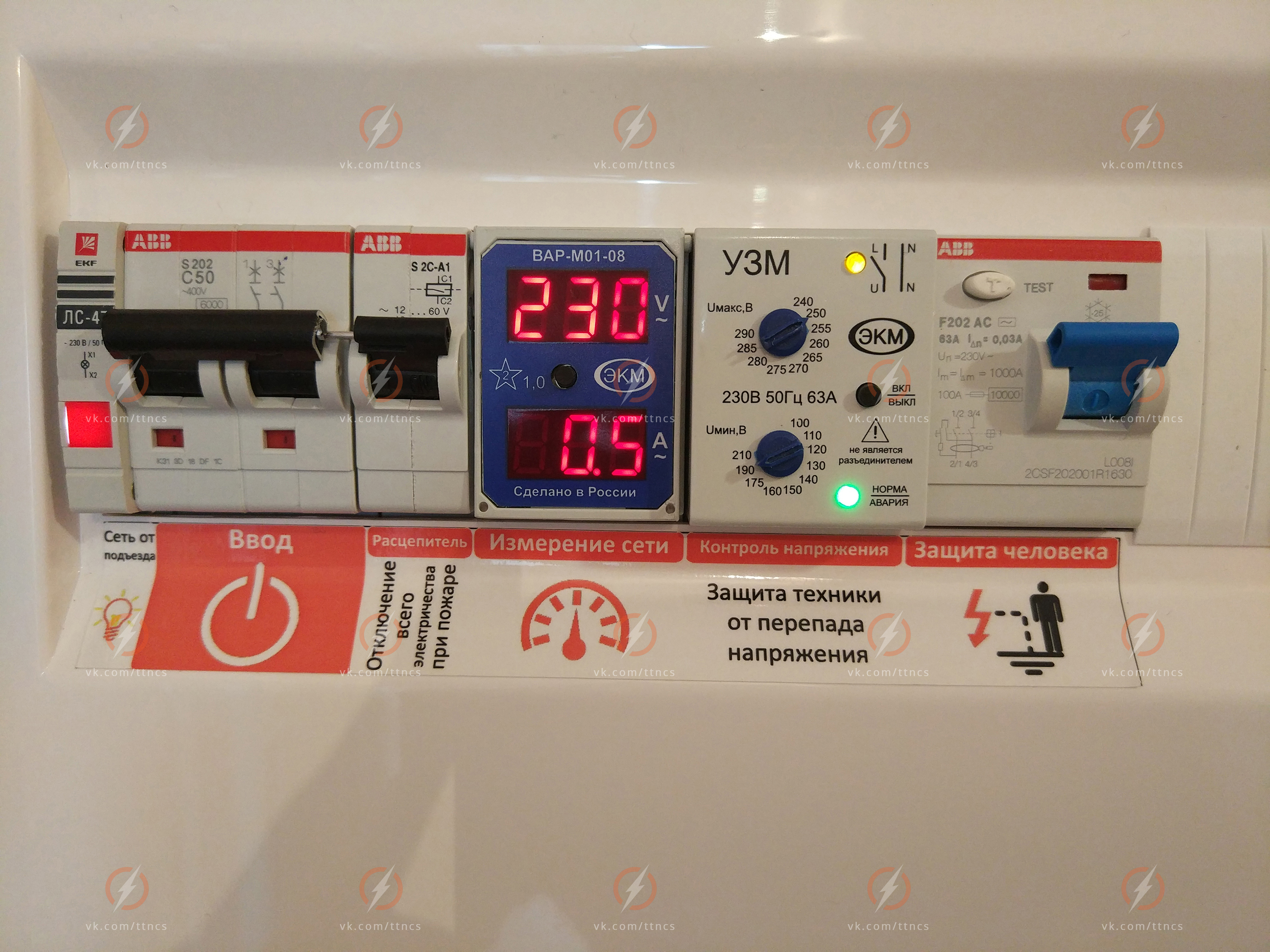

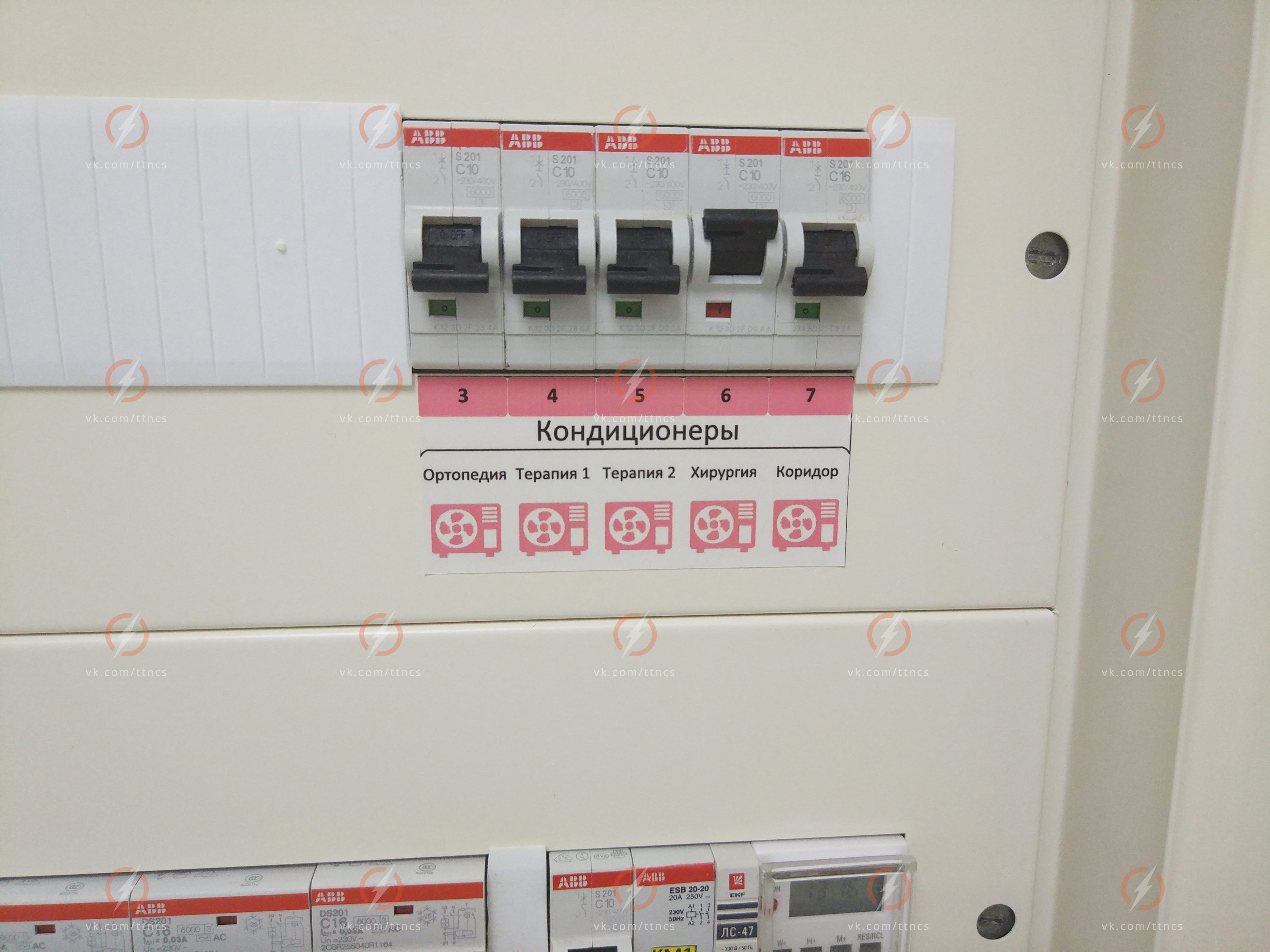

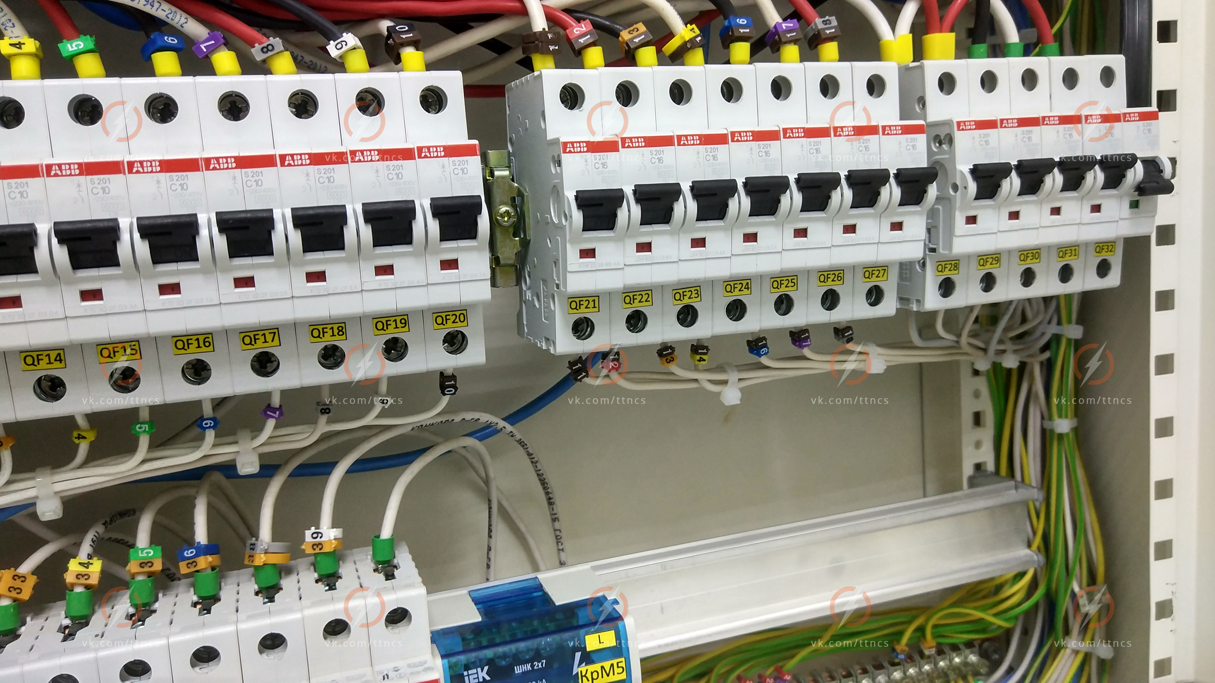

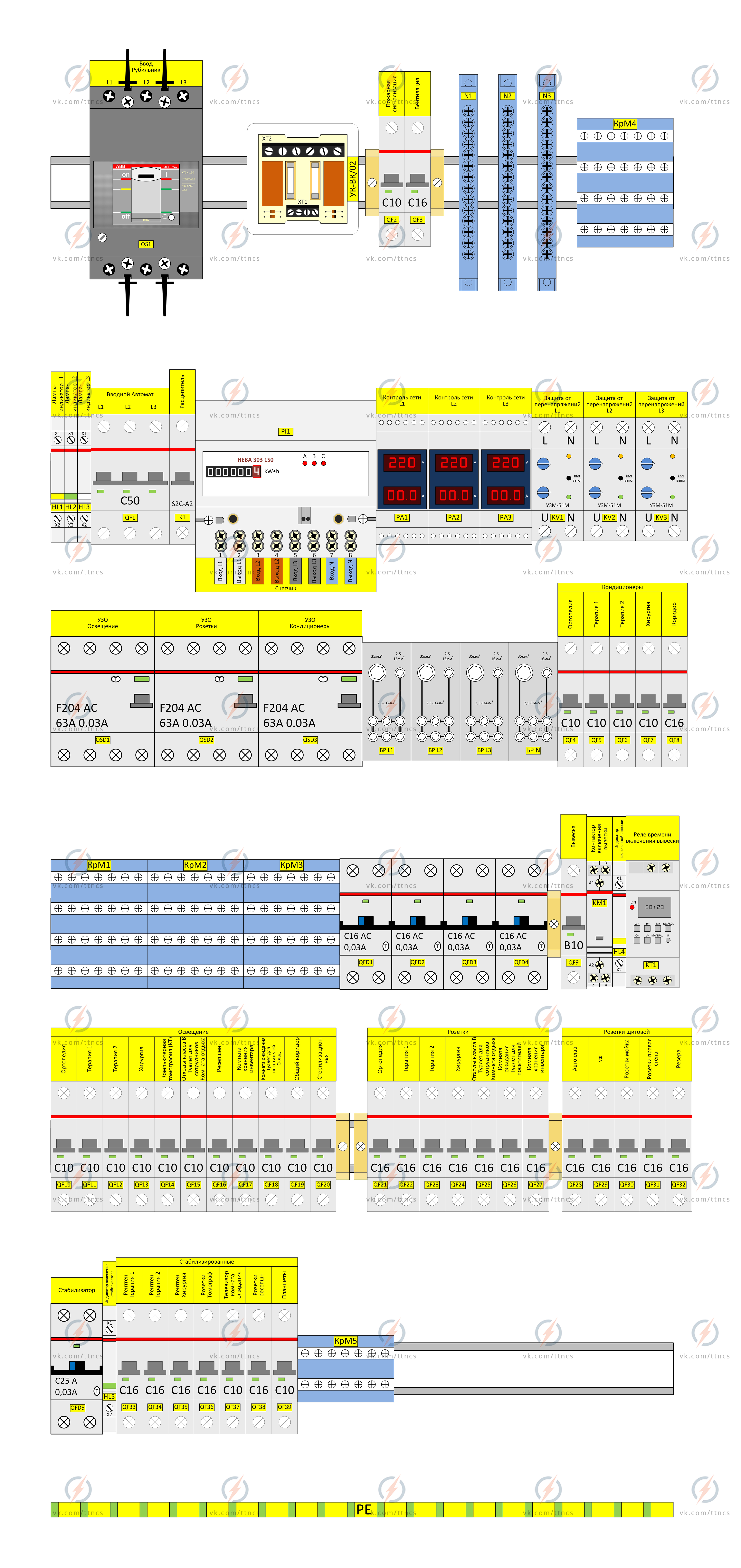

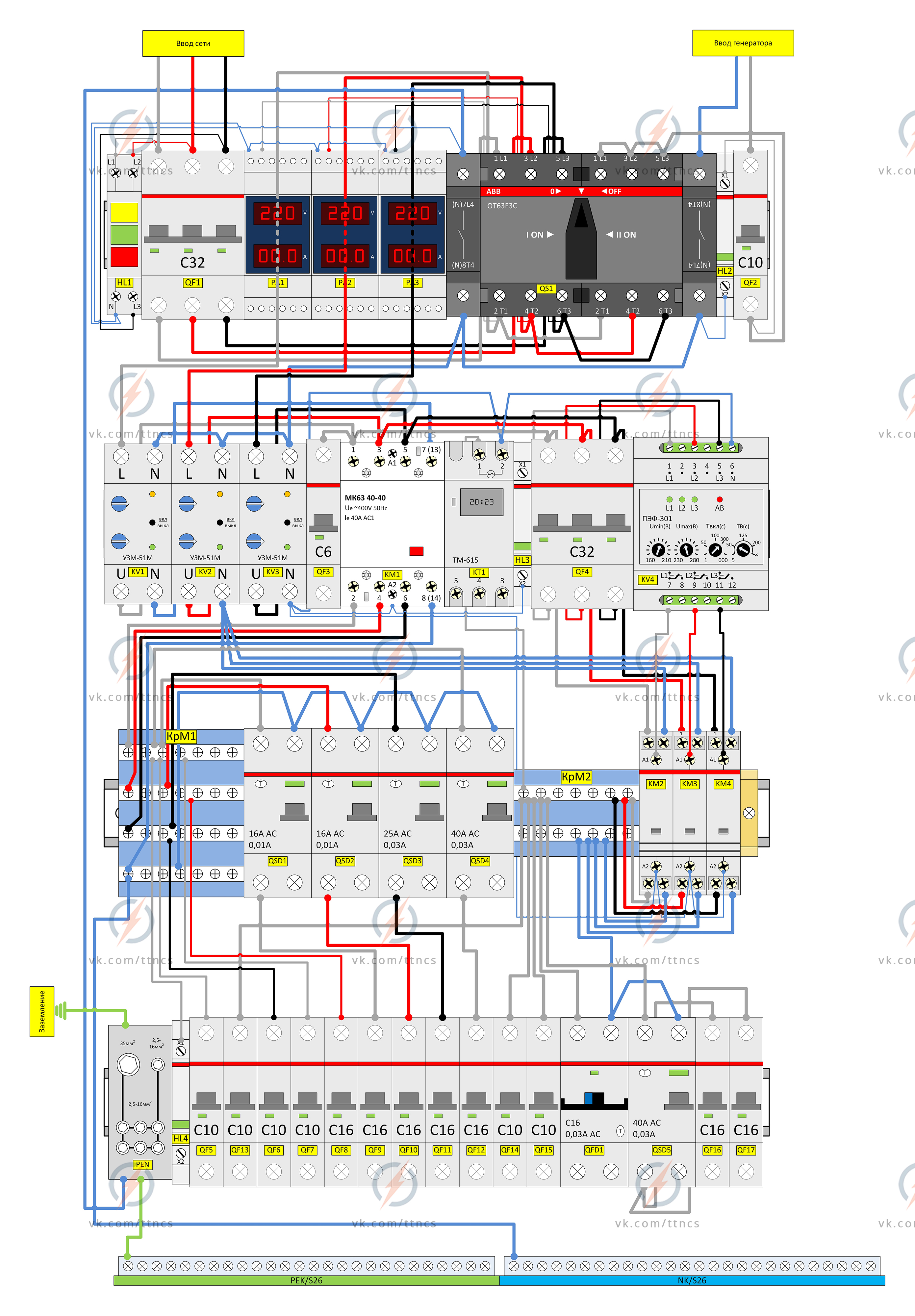

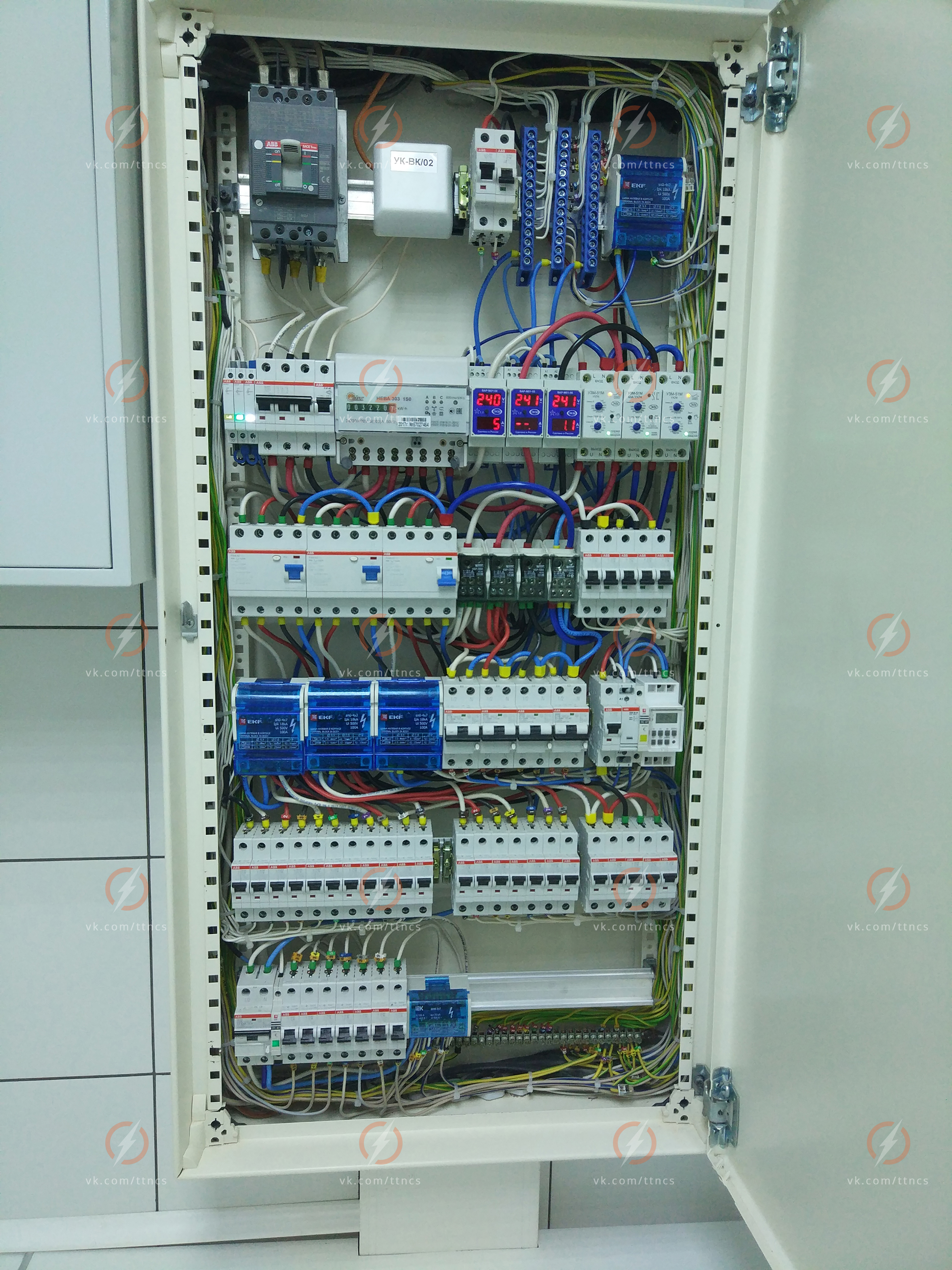

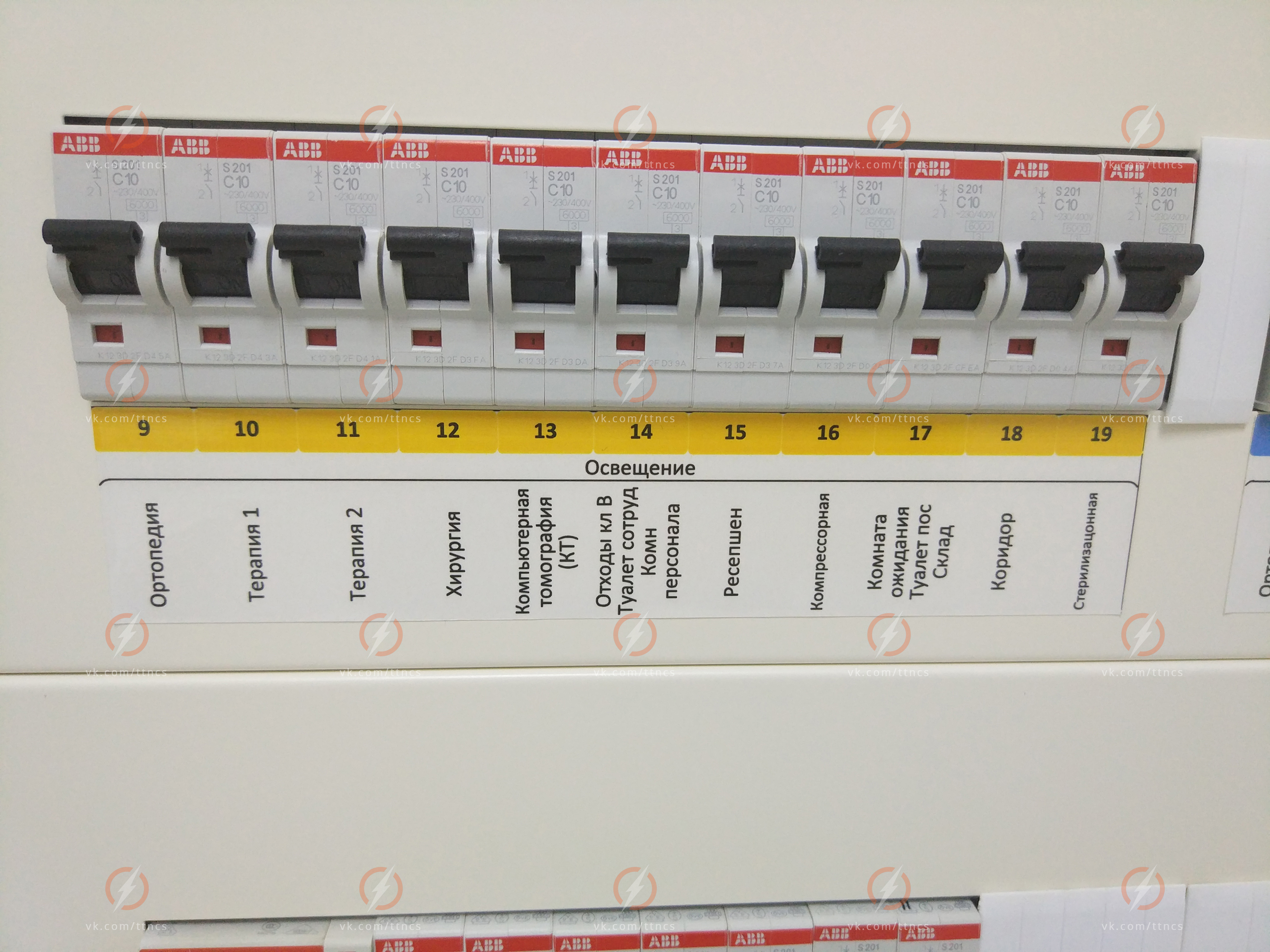

№ПН-2 Электрощит в стоматологической клинике Ижевска
(Дата выполнения заказа Май 2018)

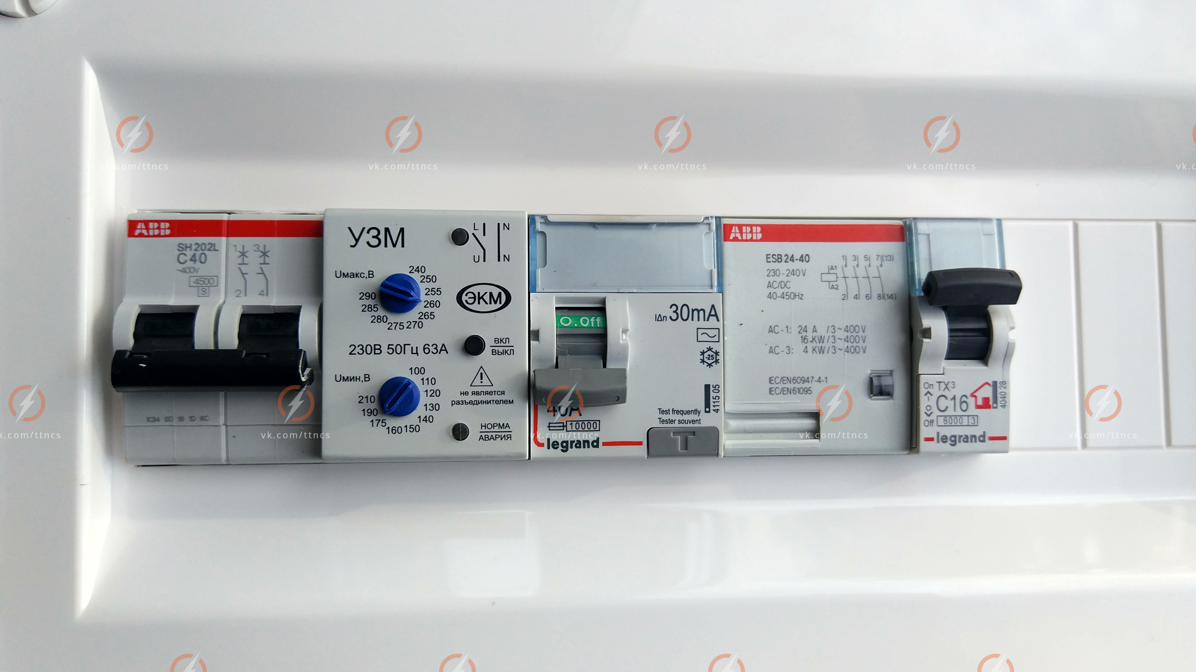

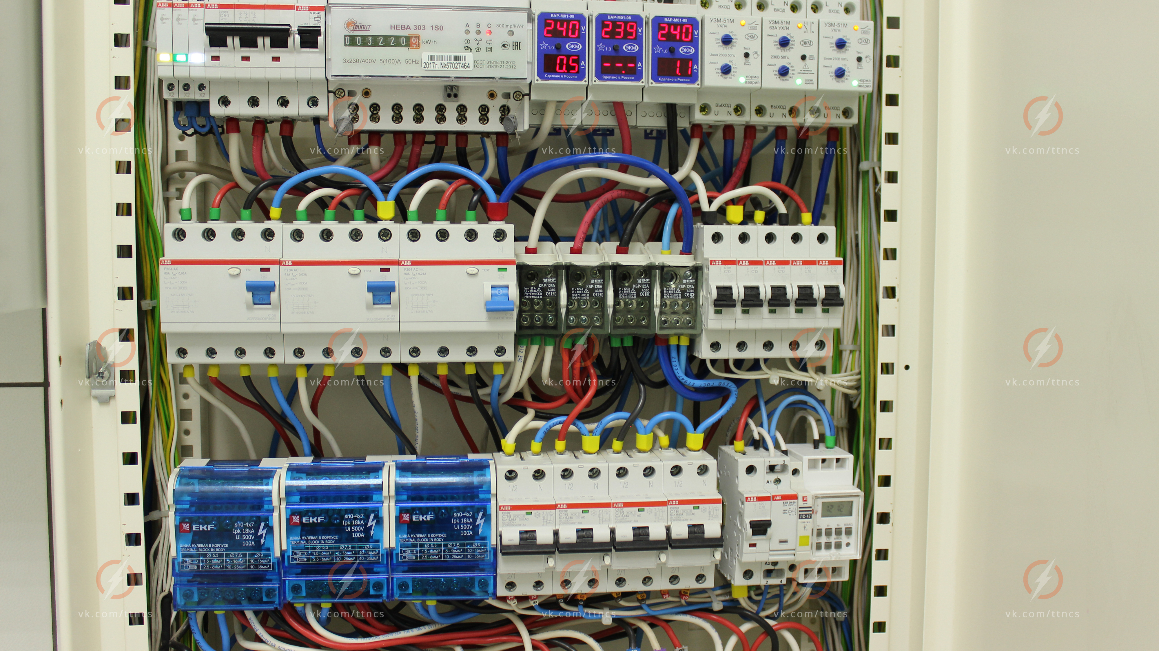

Этот заказ мне предложил выполнить мой товарищ, коллега — электрик, который делал электромонтаж в стоматологии.

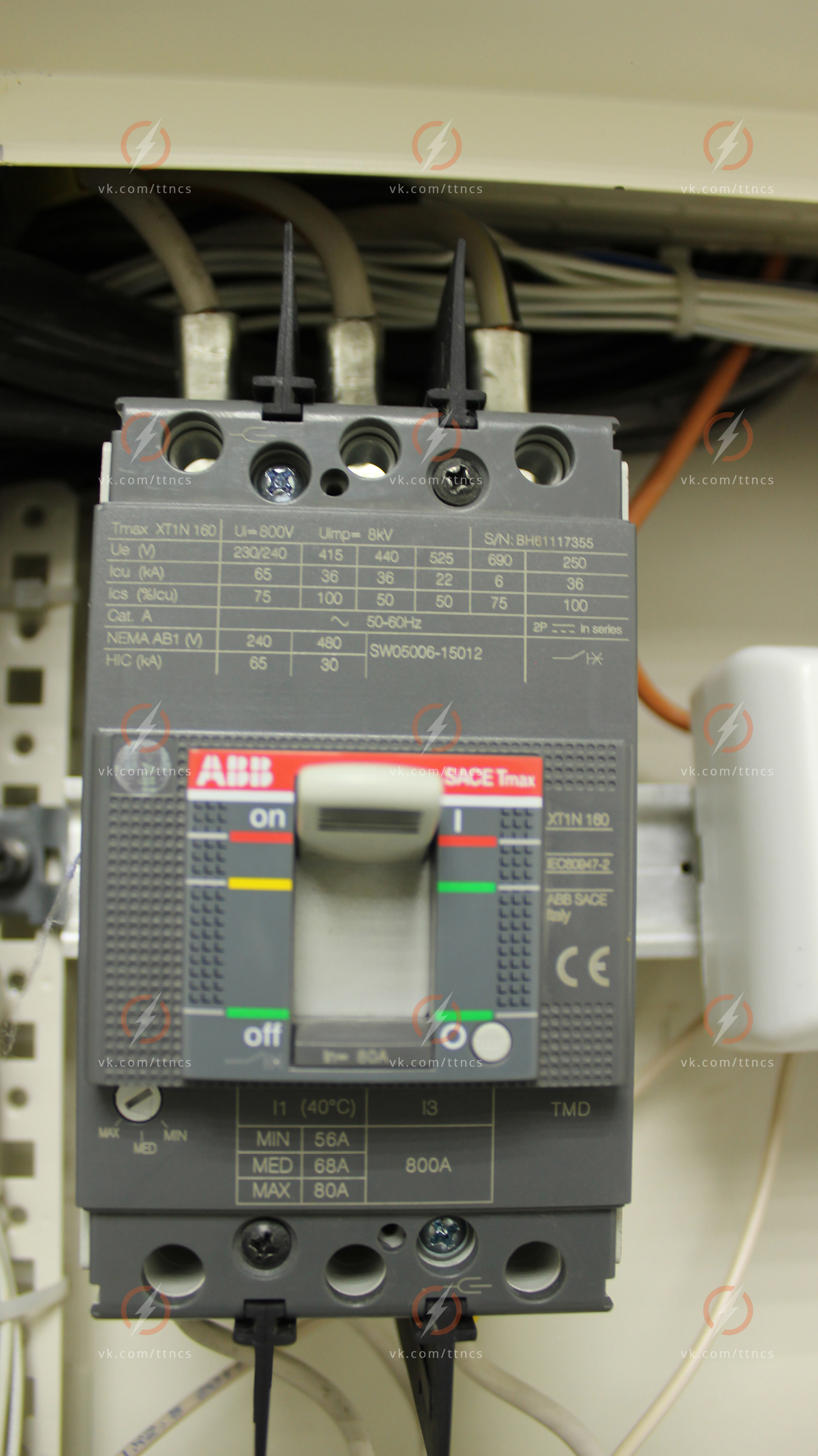

Задача была сделать проект, по которому можно было ориентироваться в щите в ходе эксплуатации и обслуживания. А также внешние наклейки для понимания его обычным пользователем.

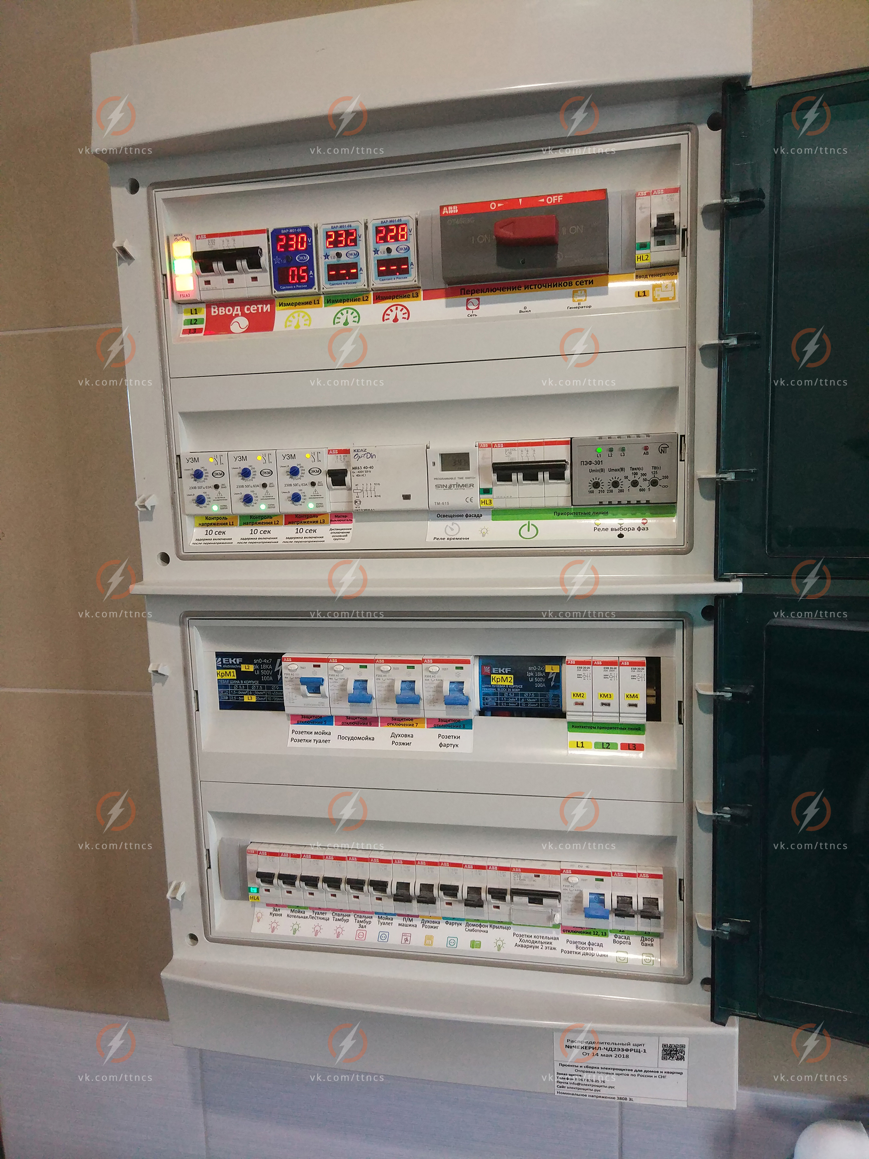

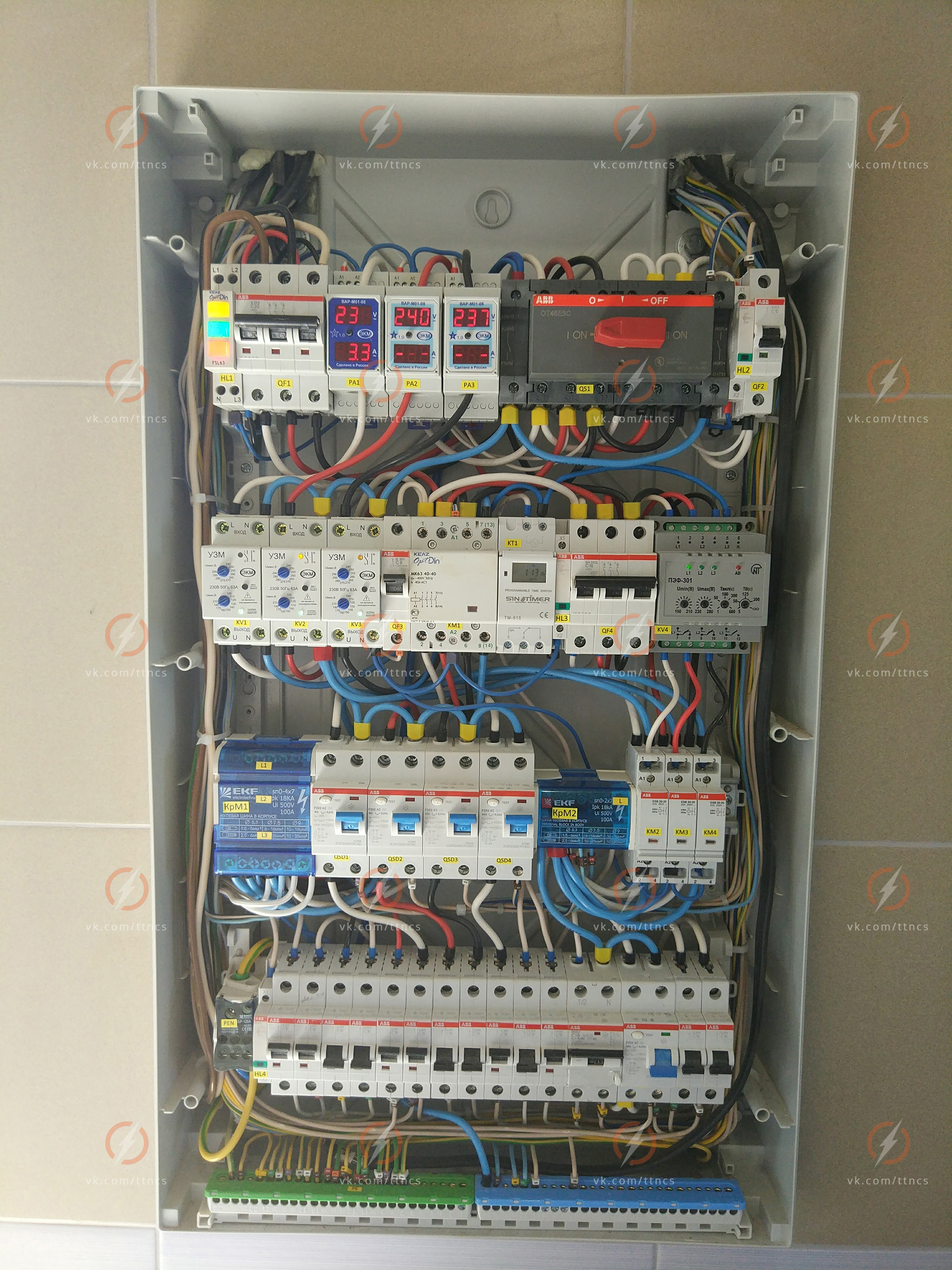

Описание щита

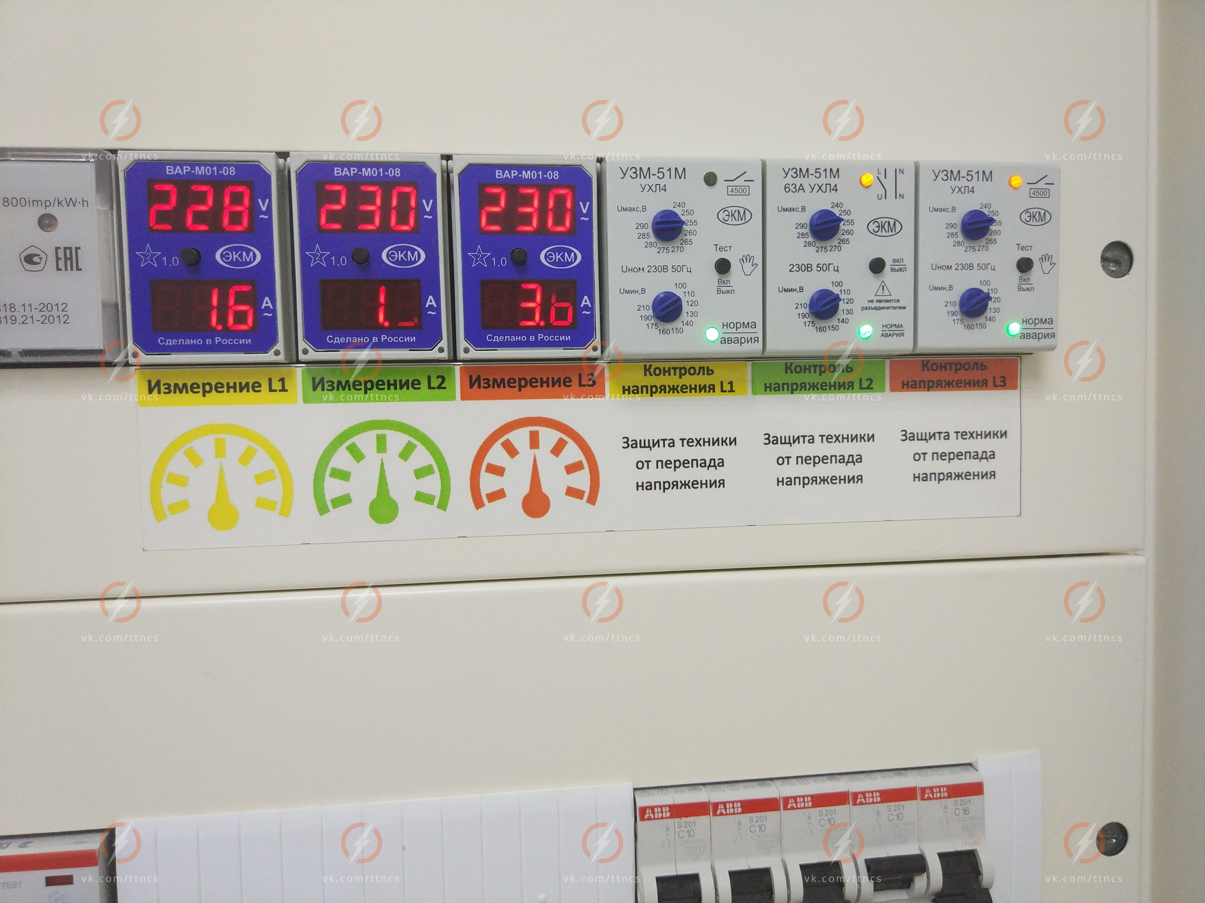

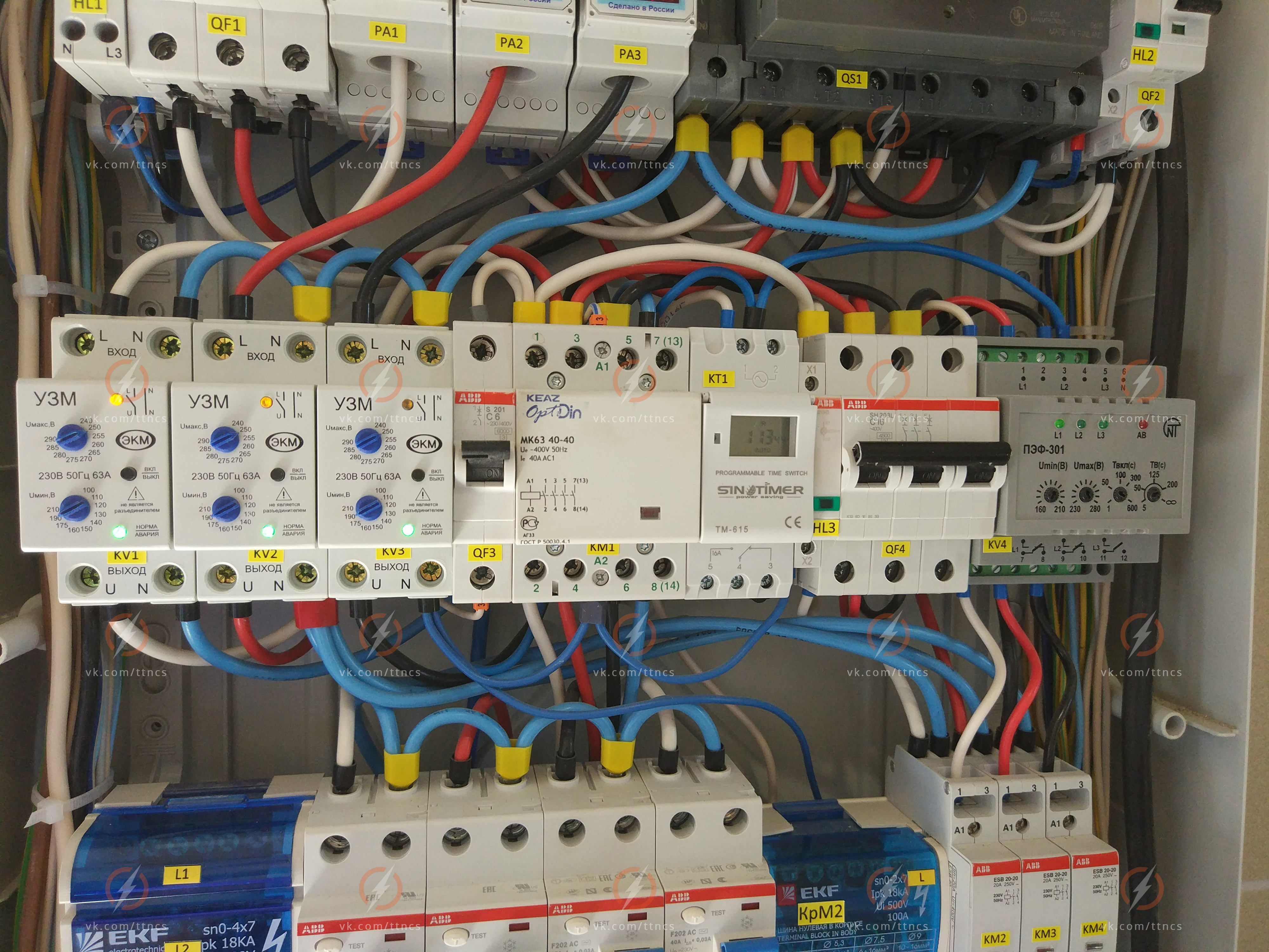

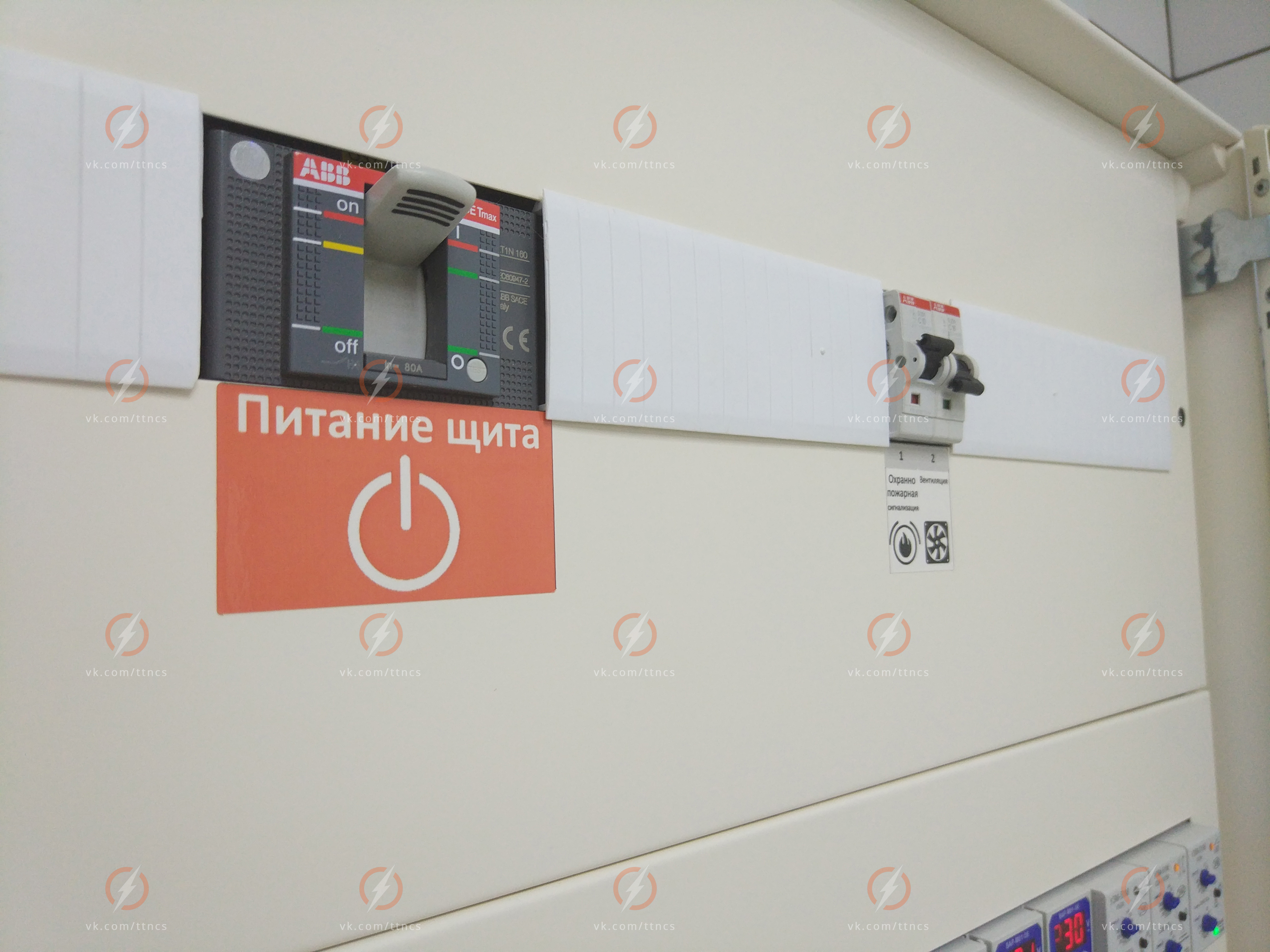

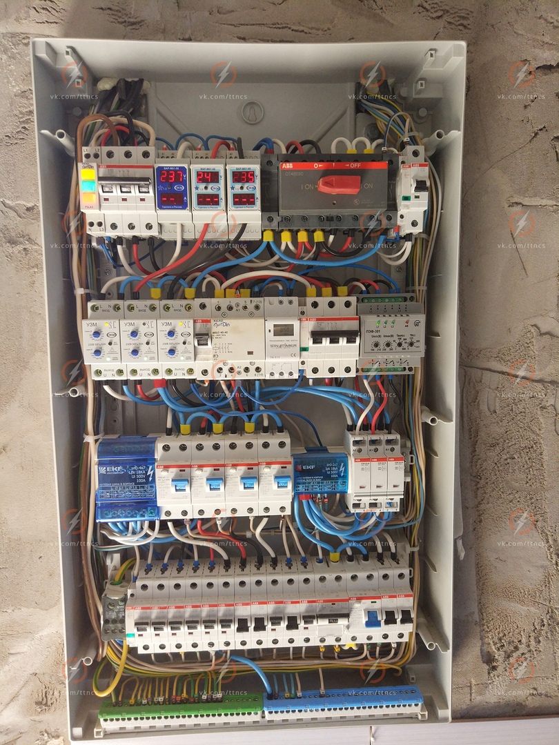

Щит представлен в металлическом корпусе от Sсhneider Electric на 144 модуля.

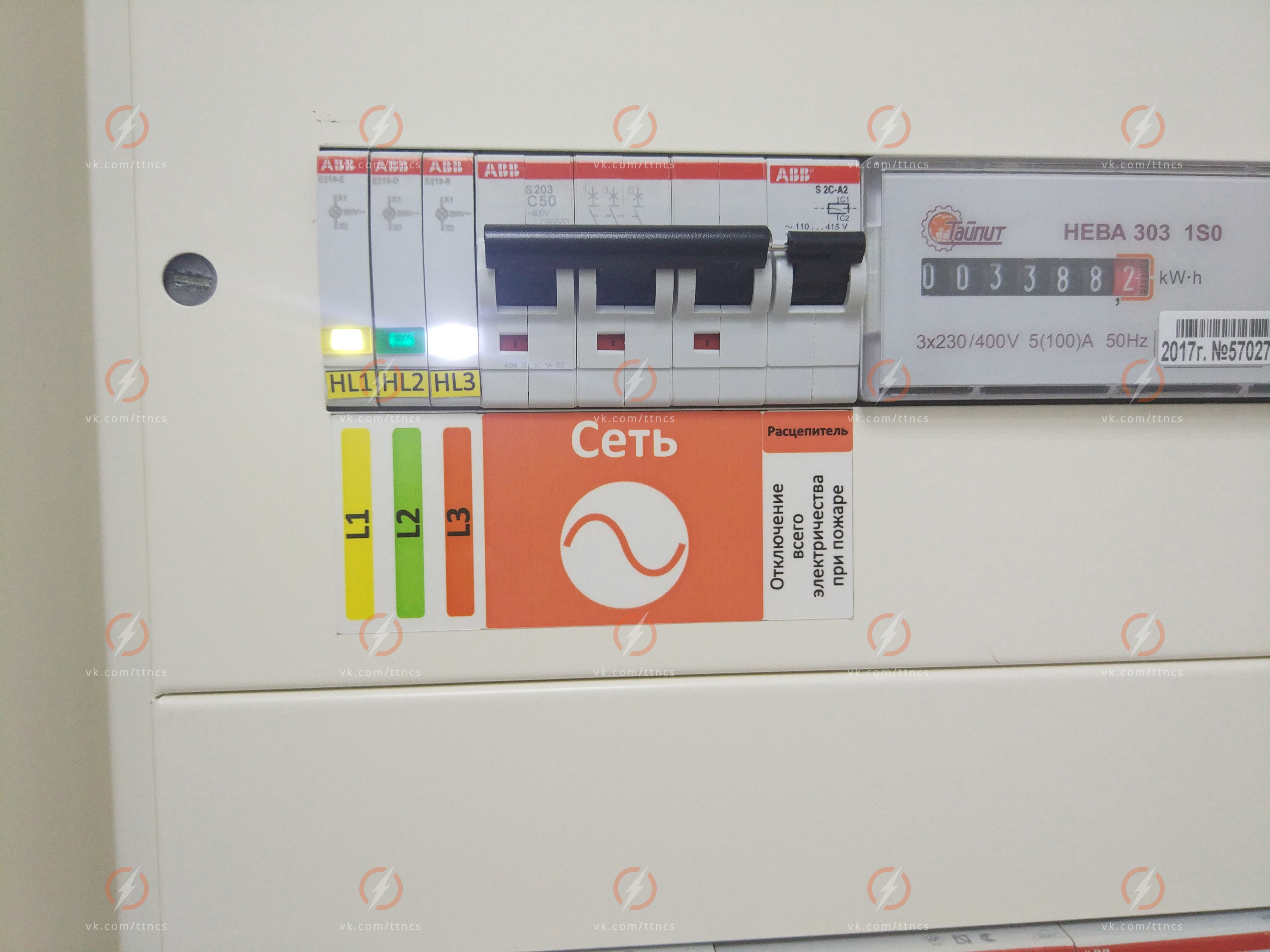

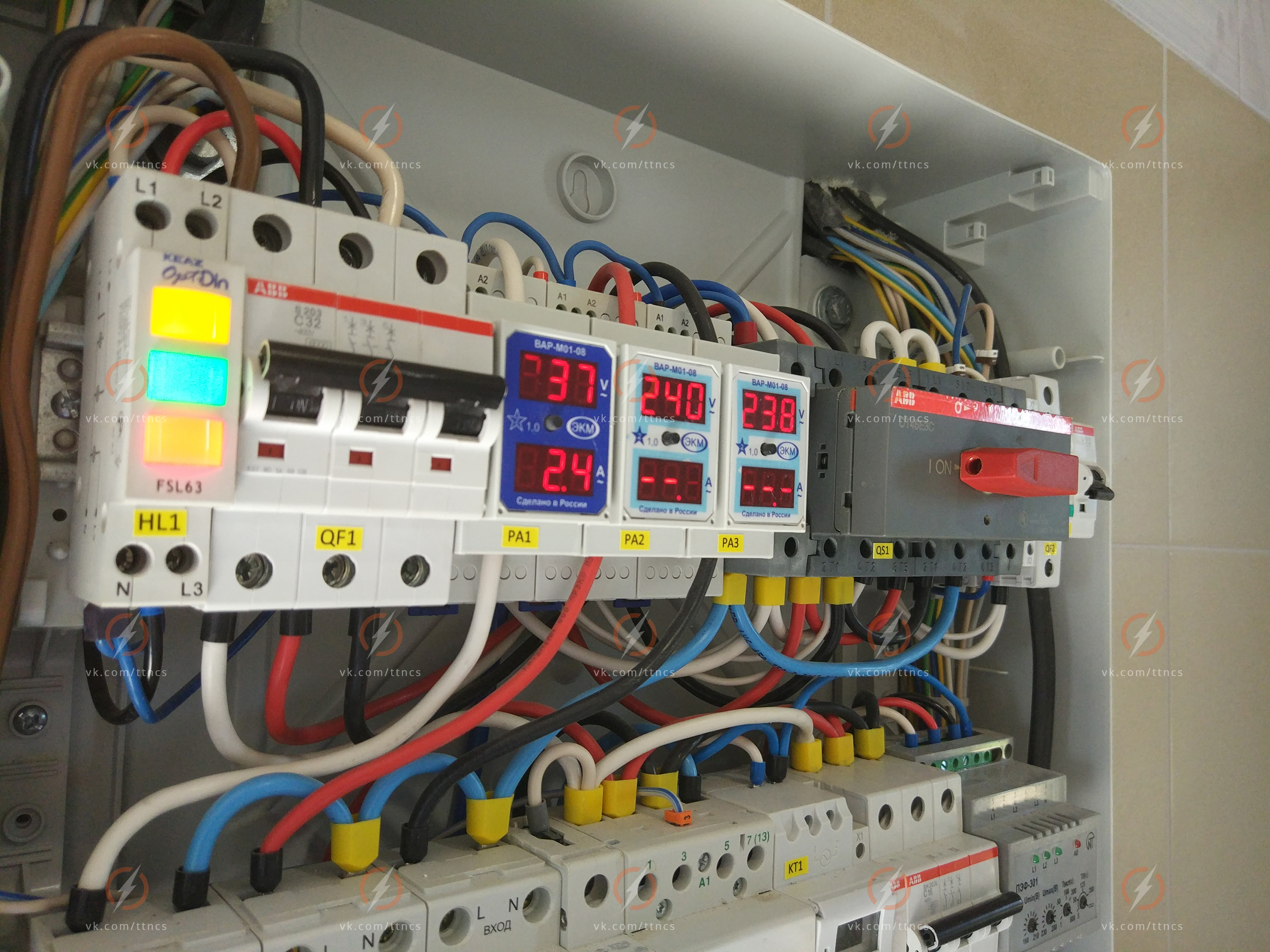

На вводе брутальный автоматический выключатель от ABB серии Tmax на 80А
На второй рейке справа от автомата установлен расцепитель, для автоматического отключения электричества в случае срабатывания охранно-пожарной сигнализации (ОПС).
Трёхфазный счетчик для коммерческого объекта и реле напряжения для защиты очень дорогостоящего стоматологического оборудования.

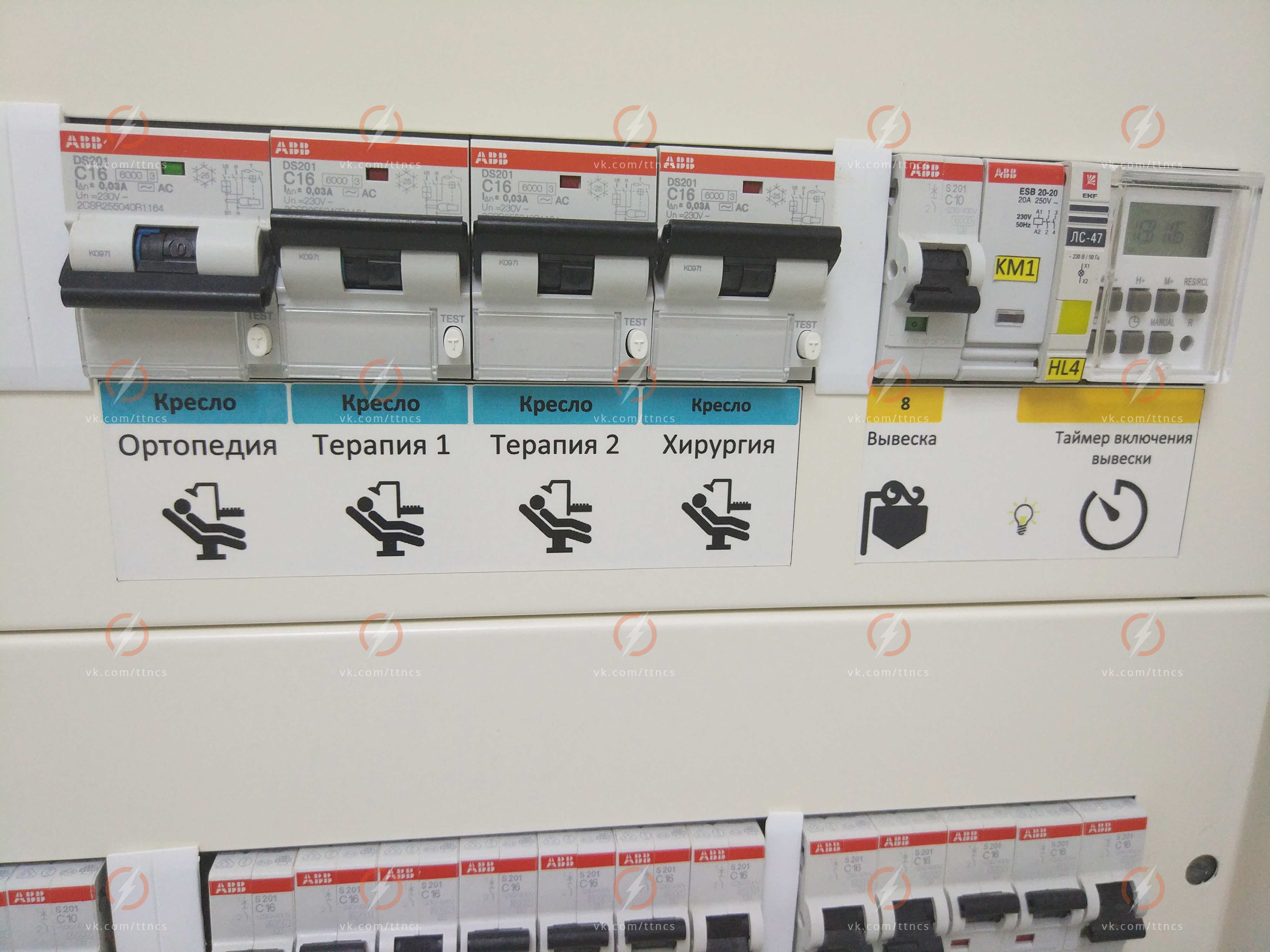

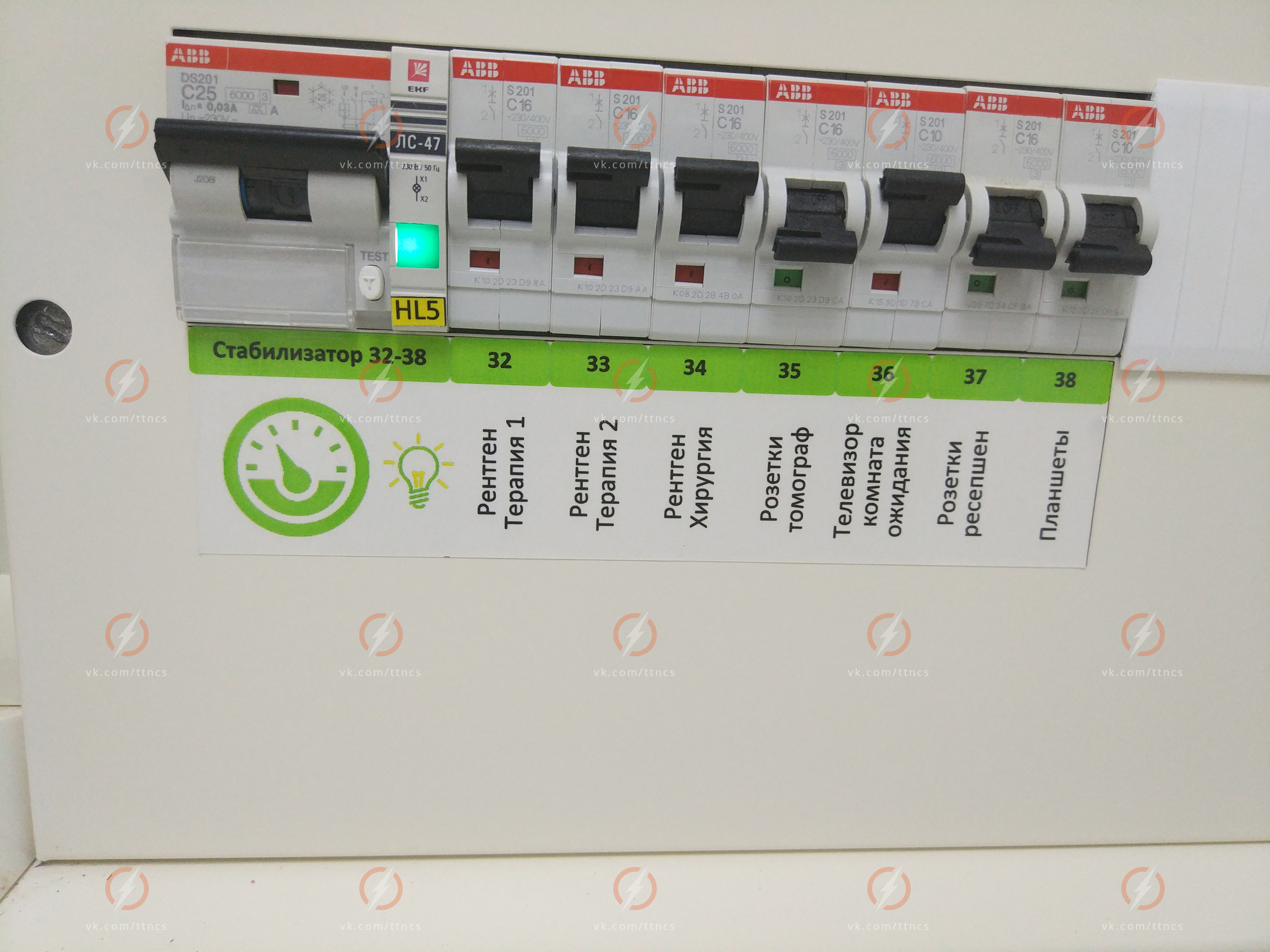

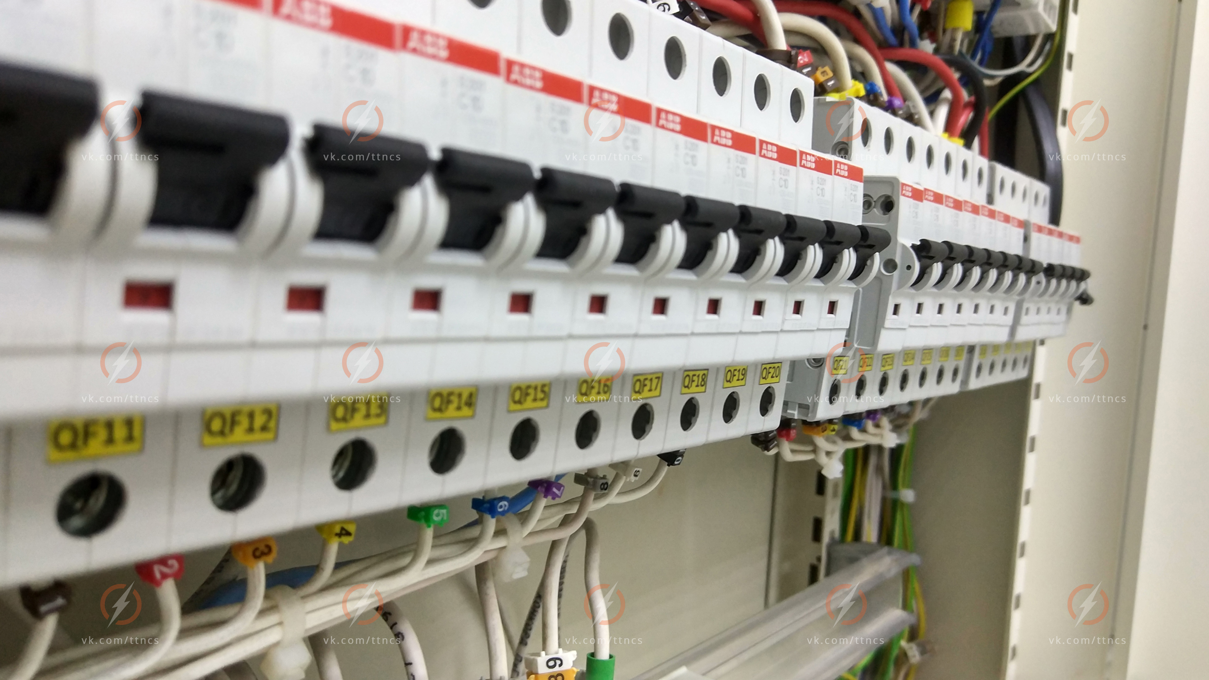

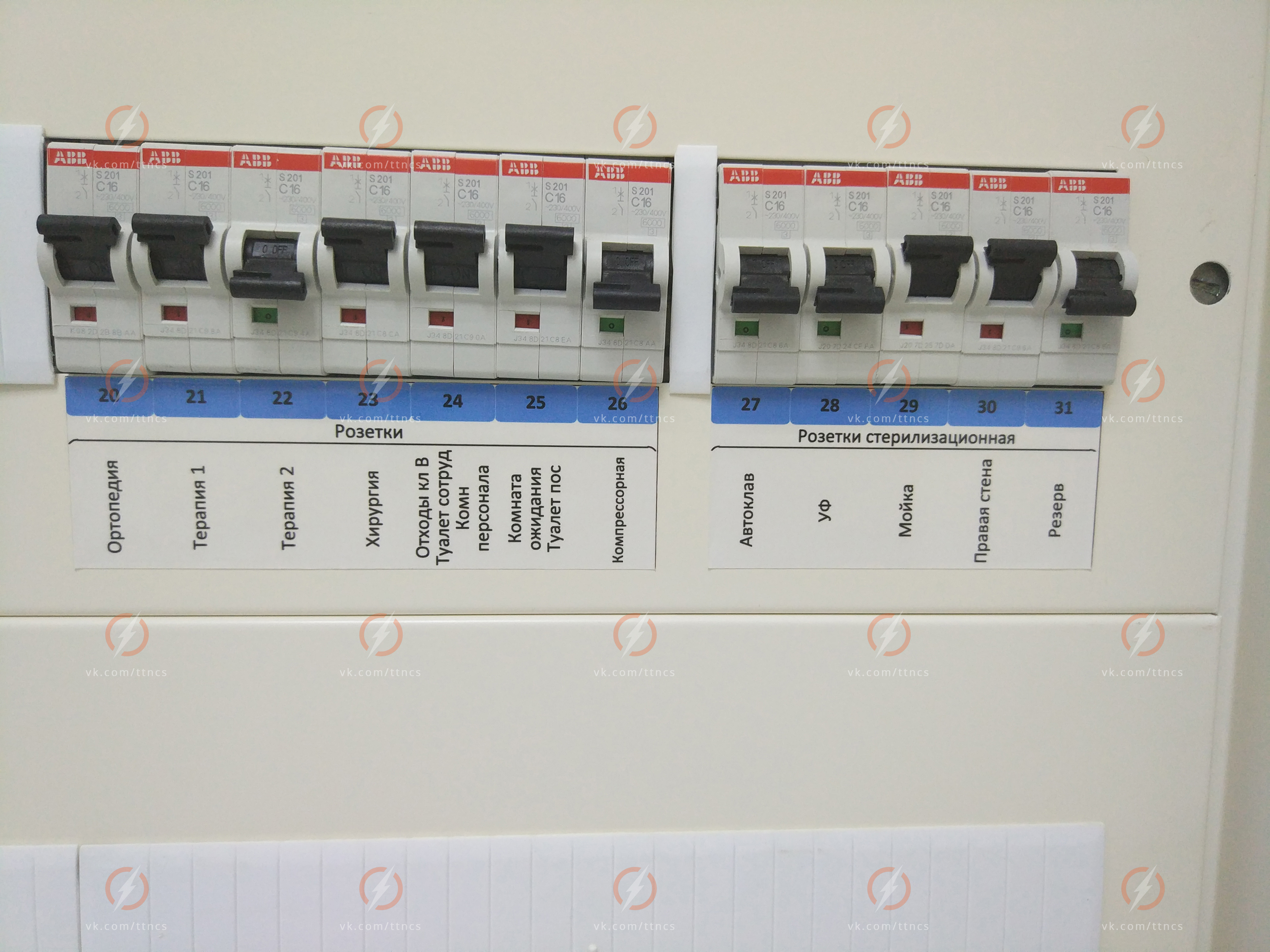

На третьей рейке расположились групповые ВДТ (свет, розетки и кондиционеры) и кросс-блоки для распределения фаз и нулей после реле напряжения. Справа отходящие линии на кондиционеры.

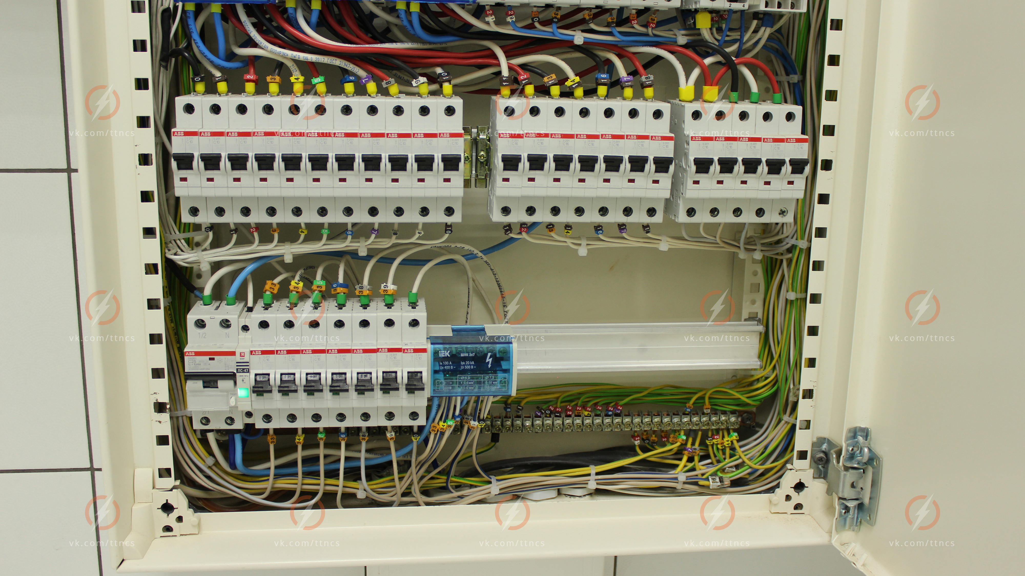

На четвертой рейке кросс-модули для распределения фаз на каждую группу. Затем дифавтоматы, для защиты человека от удара тока и самих кресел от короткого замыкания на стоматологические кресла. В правой части управление подсветки наружной вывески по таймеру.
Пятая и шестая рейки — группы отходящих линий. Причем на шестой рейке находится группа автоматов, которая питается от стабилизатора.
Проект и наклейки для этого щита были выполнены за 14 дней — с учетом отрисовки новых элементов и согласования дизайна наклеек и подписей на них. И выглядит он следующим образом
В результате получился комплектный щит с наглядным проектом и понятными пользователю, наклейками.

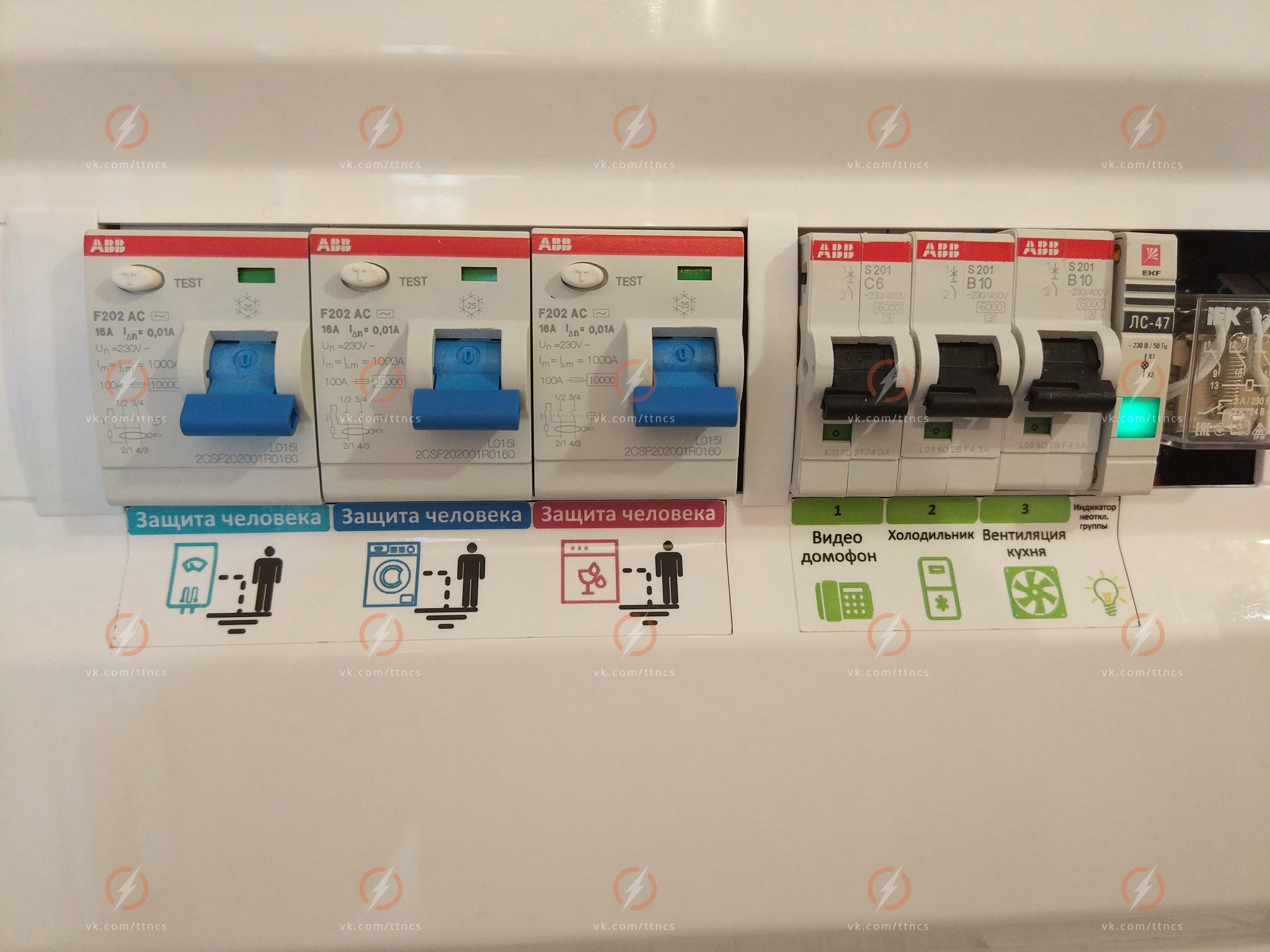

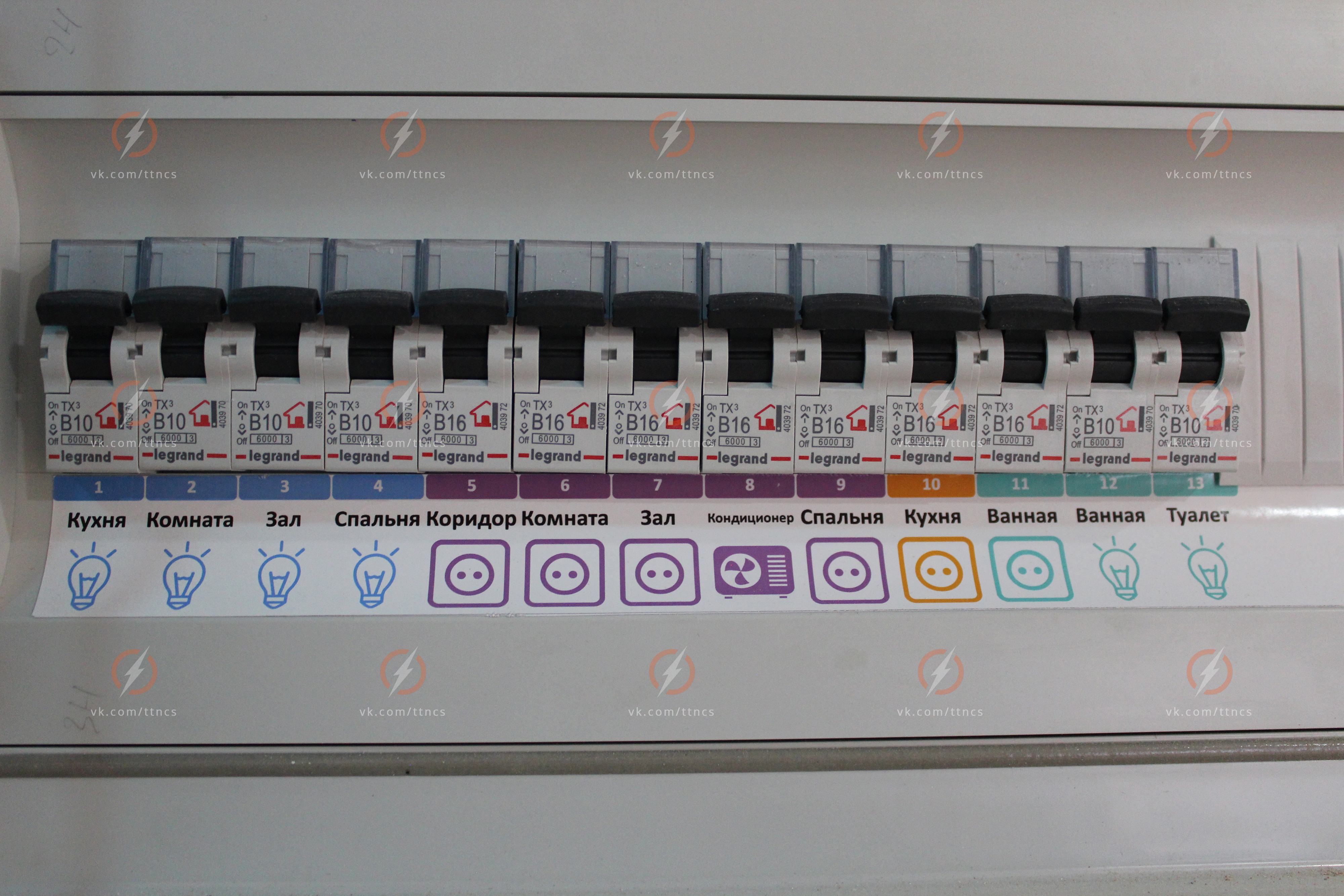

№ПН-3 Проект и наклейки для щита в квартире. Ижевск

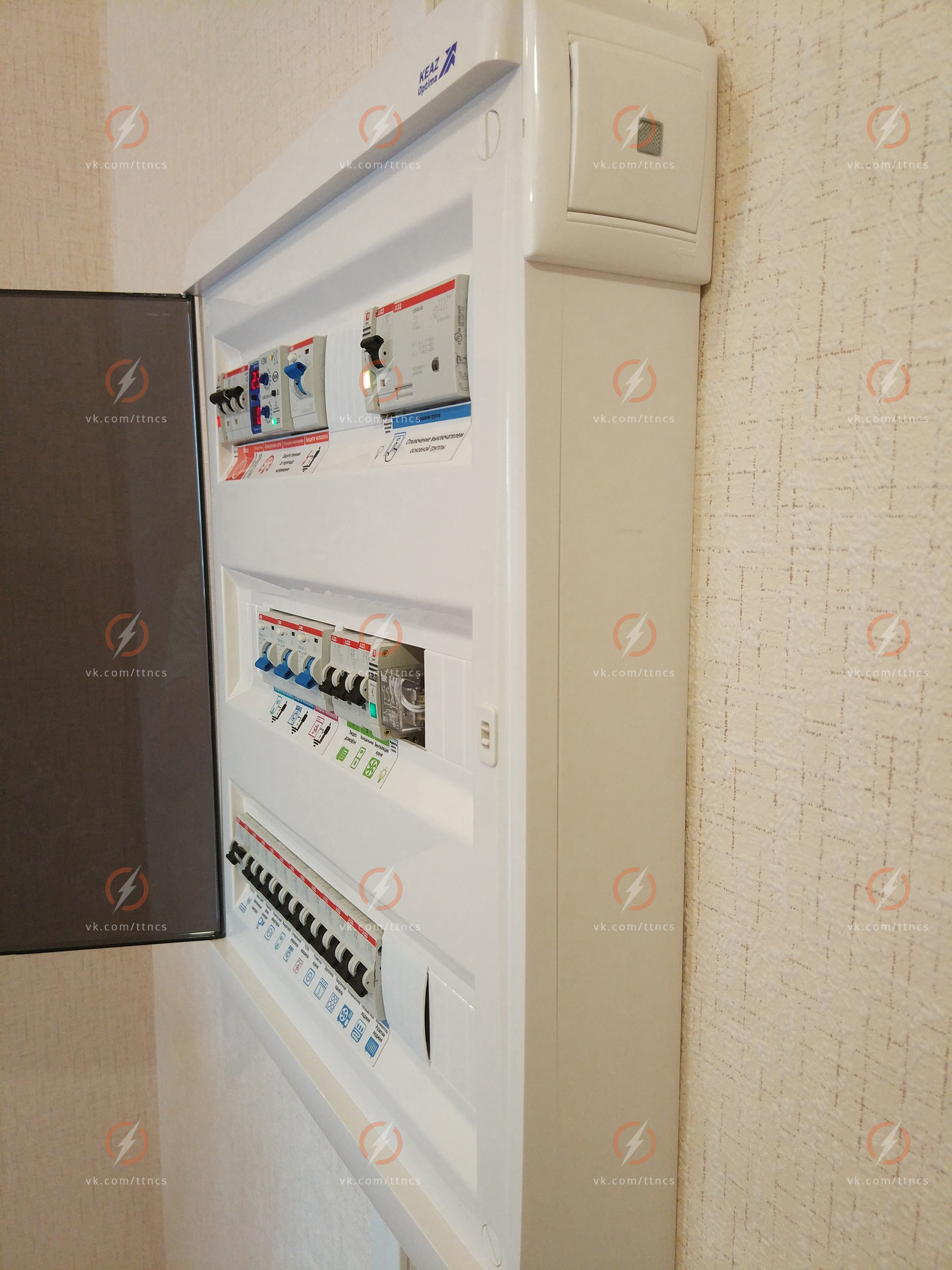

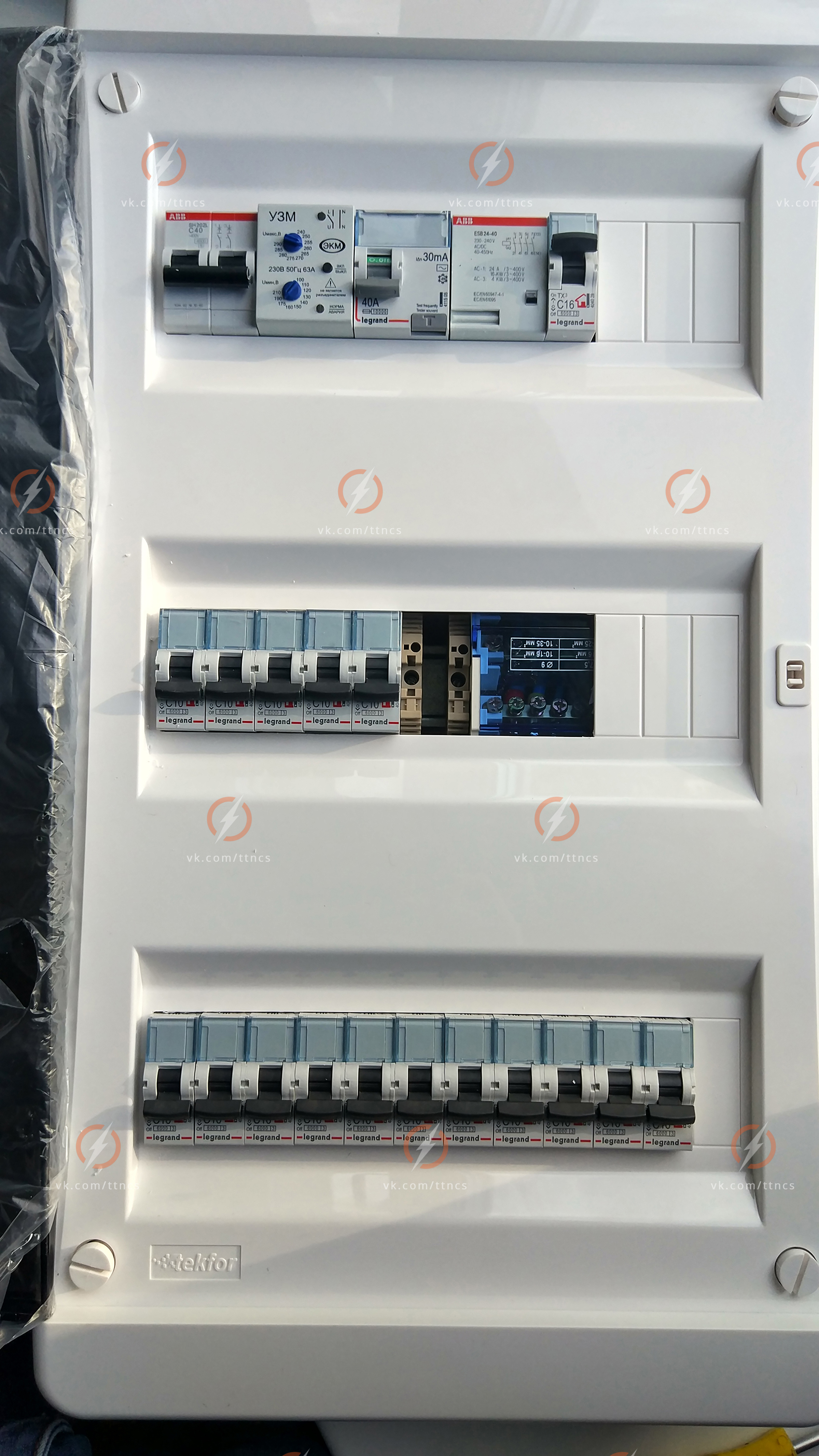

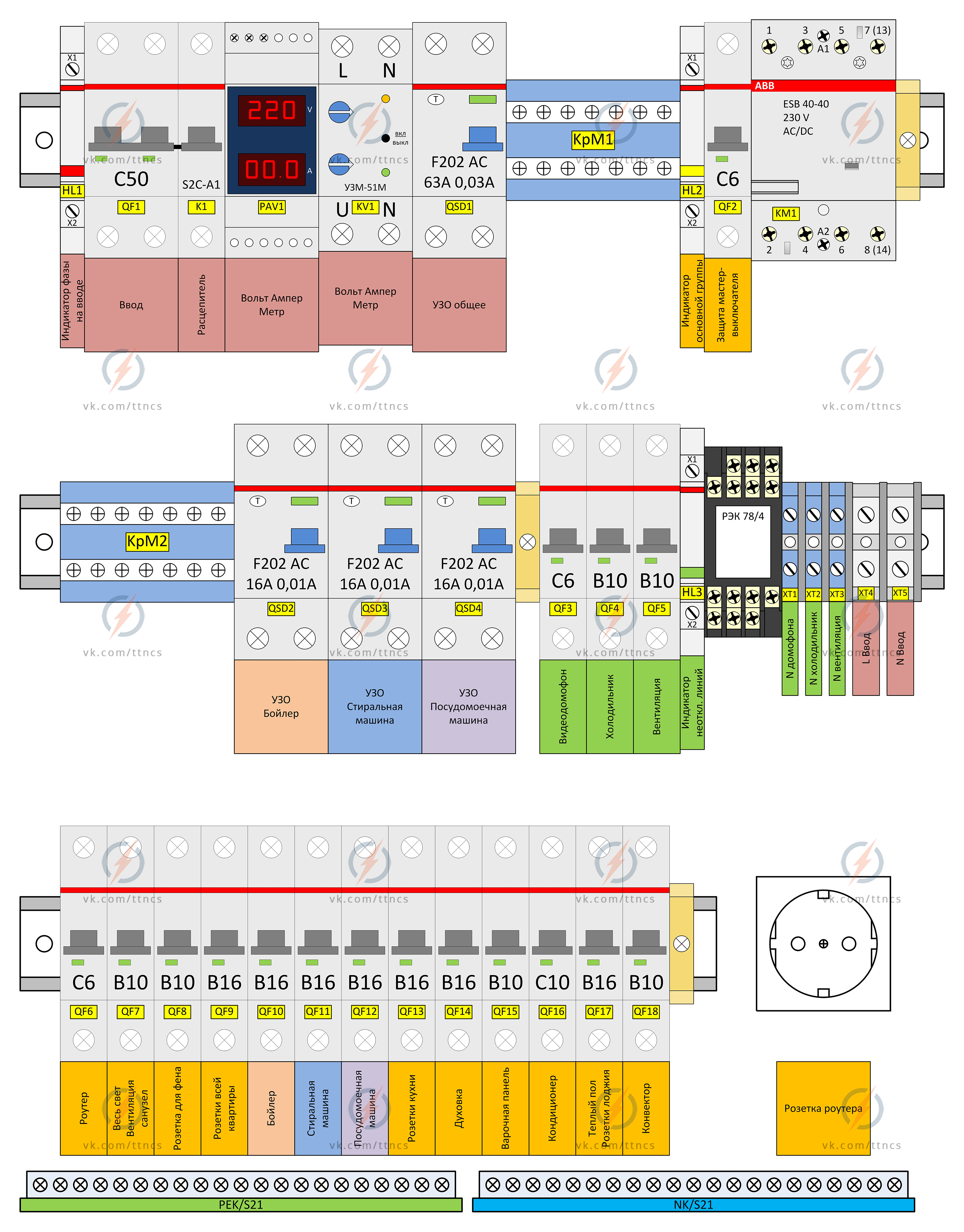

В новой квартире, новостройки Ижевска, ремонт подходил к завершению, а это значит, что пыльно-грязные работы закончены и можно делать наклейки для щита.
В этой квартире, что только часть проводки была заменена, а остальная часть осталась от застройщика, новый электрощит обеспечивает защиту обеих частей.
Вводная информация

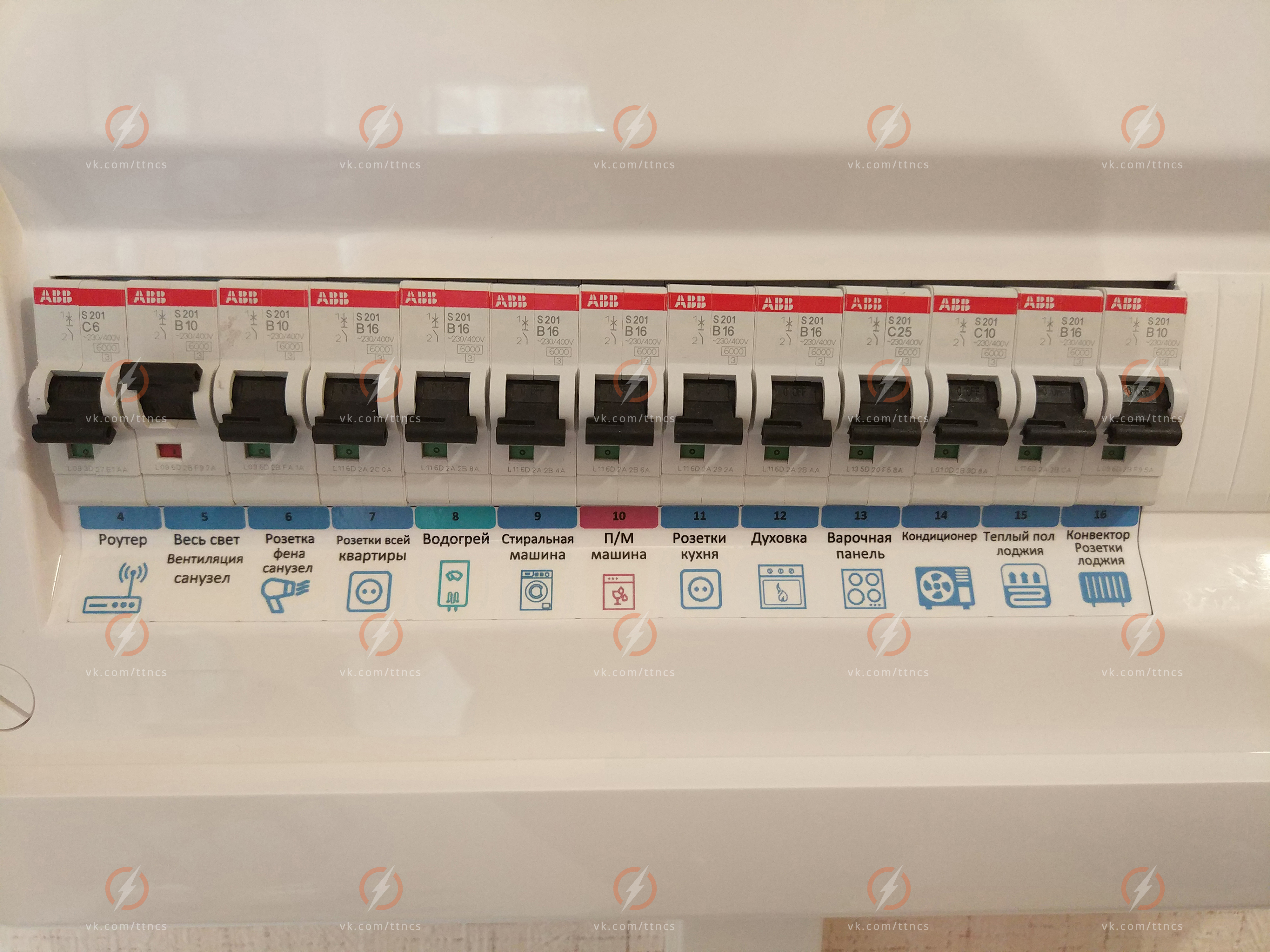

Щит на 54 модуля, с однофазной сетью и вводным автоматом, с подключенным расцепителем, который автоматически обесточит всю квартиру, если сработает ОПС, тем самым защитит квартиру от негативных последствий, если источник неисправности находится именно в этой квартире и связан с электрооборудованием.
Ещё примечательно то, что мастер-выключатель находится прямо в самом корпусе щита. Это очень креативное решение, но не лишено минусов — он зафиксирован на обеих половинках корпуса. Если необходимо будет снять переднюю панель корпуса, то предварительно придется открутить сам выключатель.
Договорились с заказчиком о том, что я делаю наклейки и проект для готового щита.
Спустя несколько дней, наклейки были согласованы и напечатаны, а проект отрисован и сформирована папка в Яндекс диске. А на следующий день я приклеил наклейки на свои места в щите.
Результат — проект
Результат — наклейки

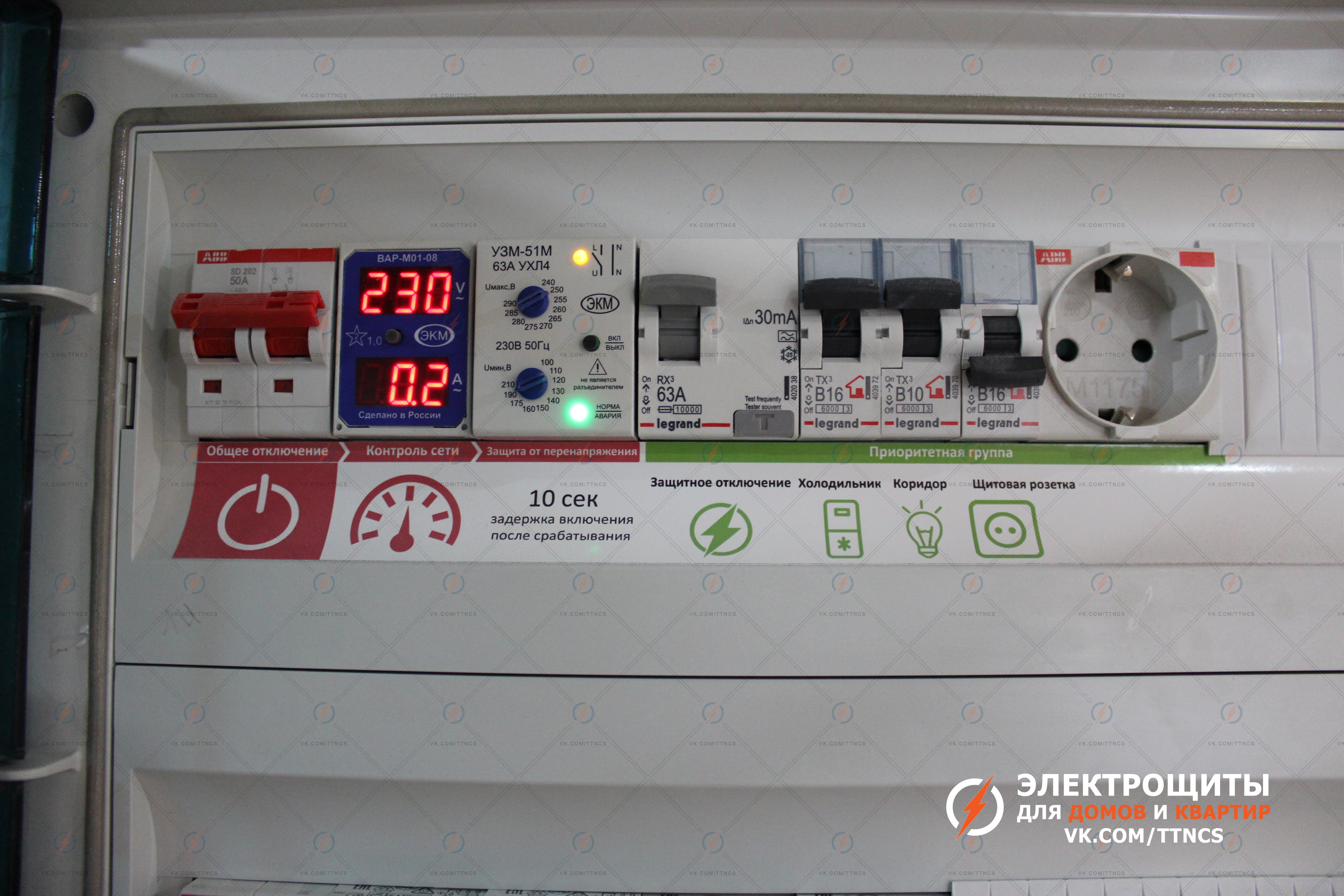

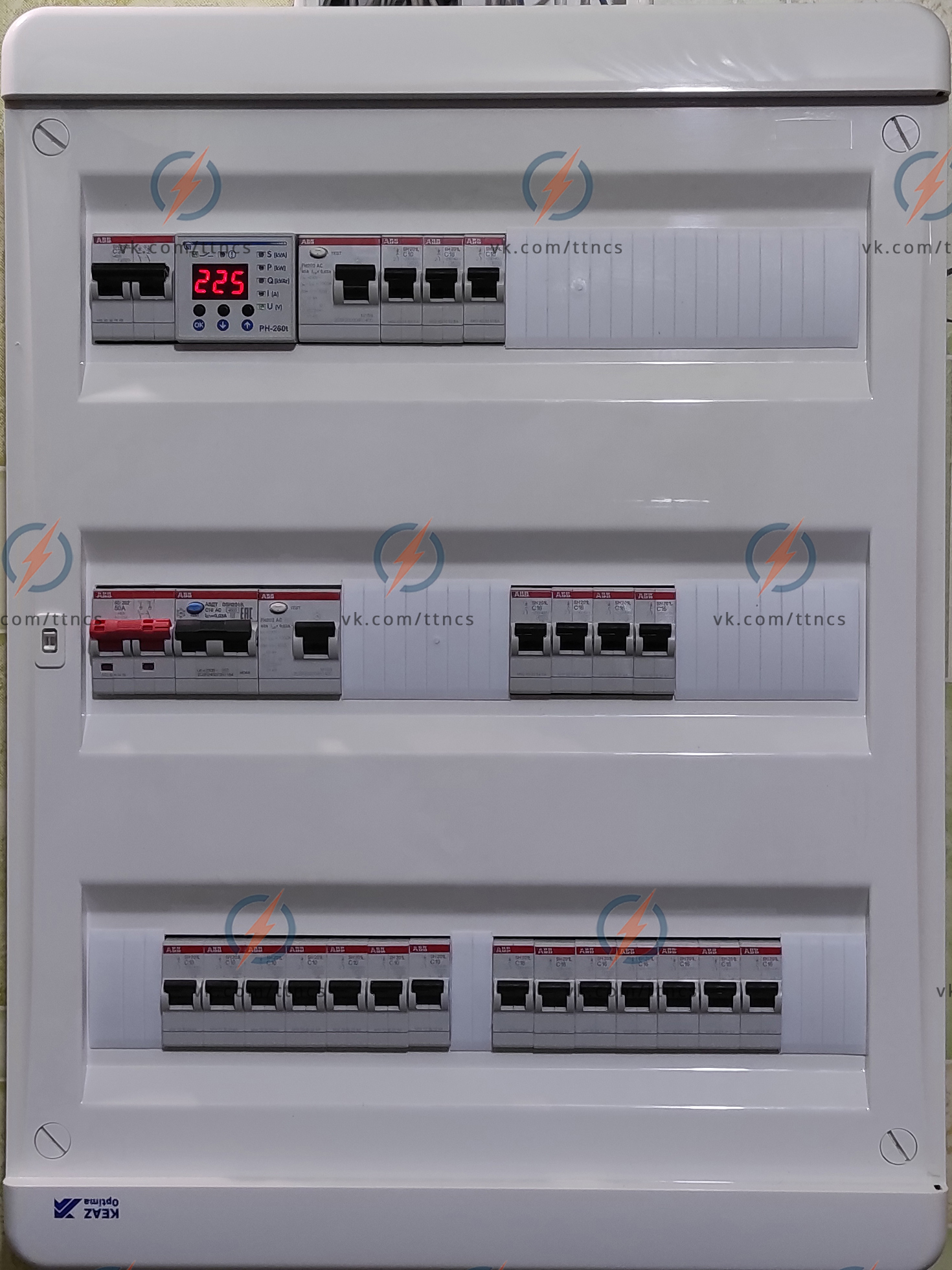

№ПН-4 Проект и наклейки для щита в доме спасателя
Вместо тысячи слов… Какой подход спасателя к электробезопасности? Максимально-оптимальный!
Именно они знают статистику причин возникновения пожаров, поэтому применяют лучшие материалы в своих домах.

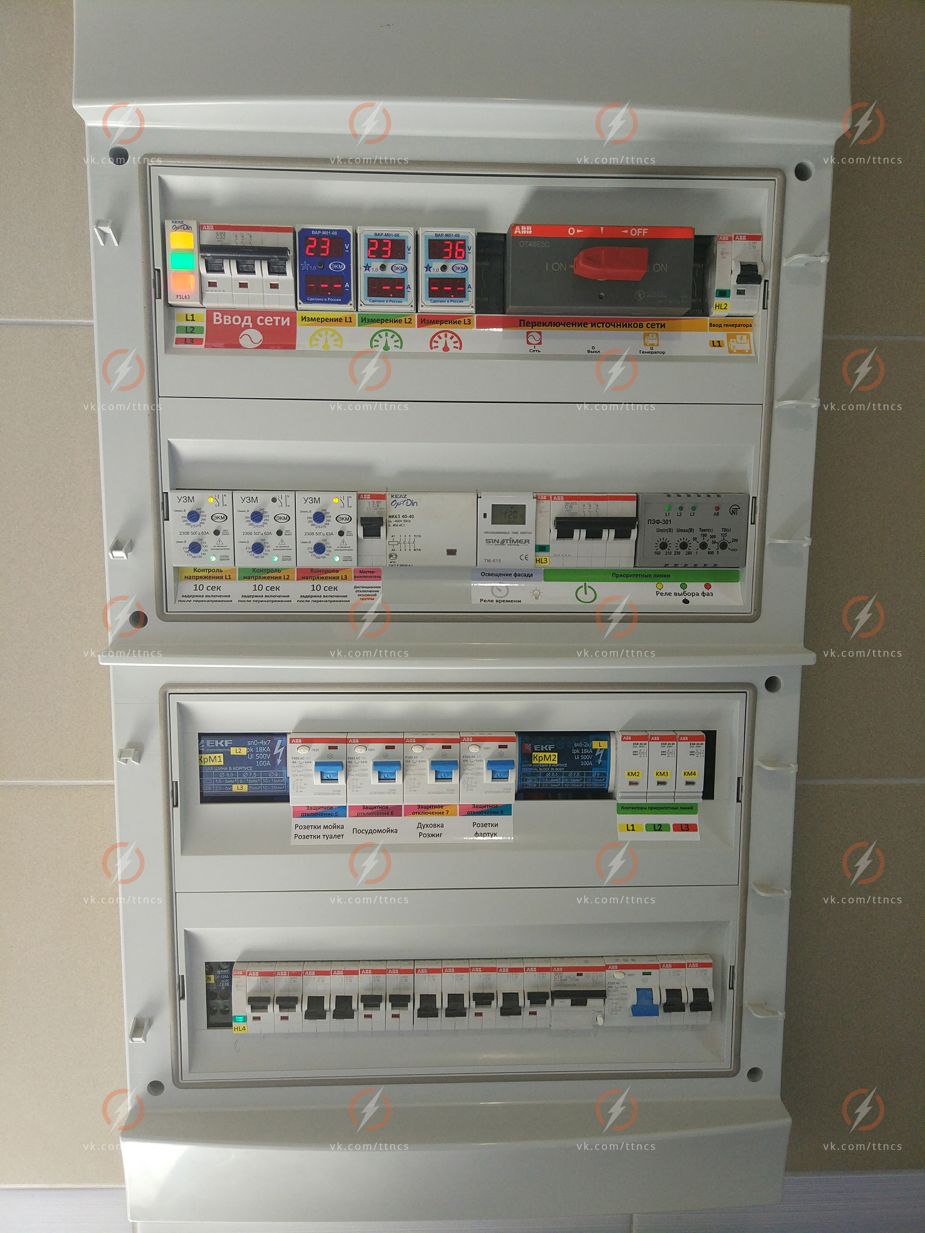

Ну короче, перейдём к задаче и краткому описанию щита.

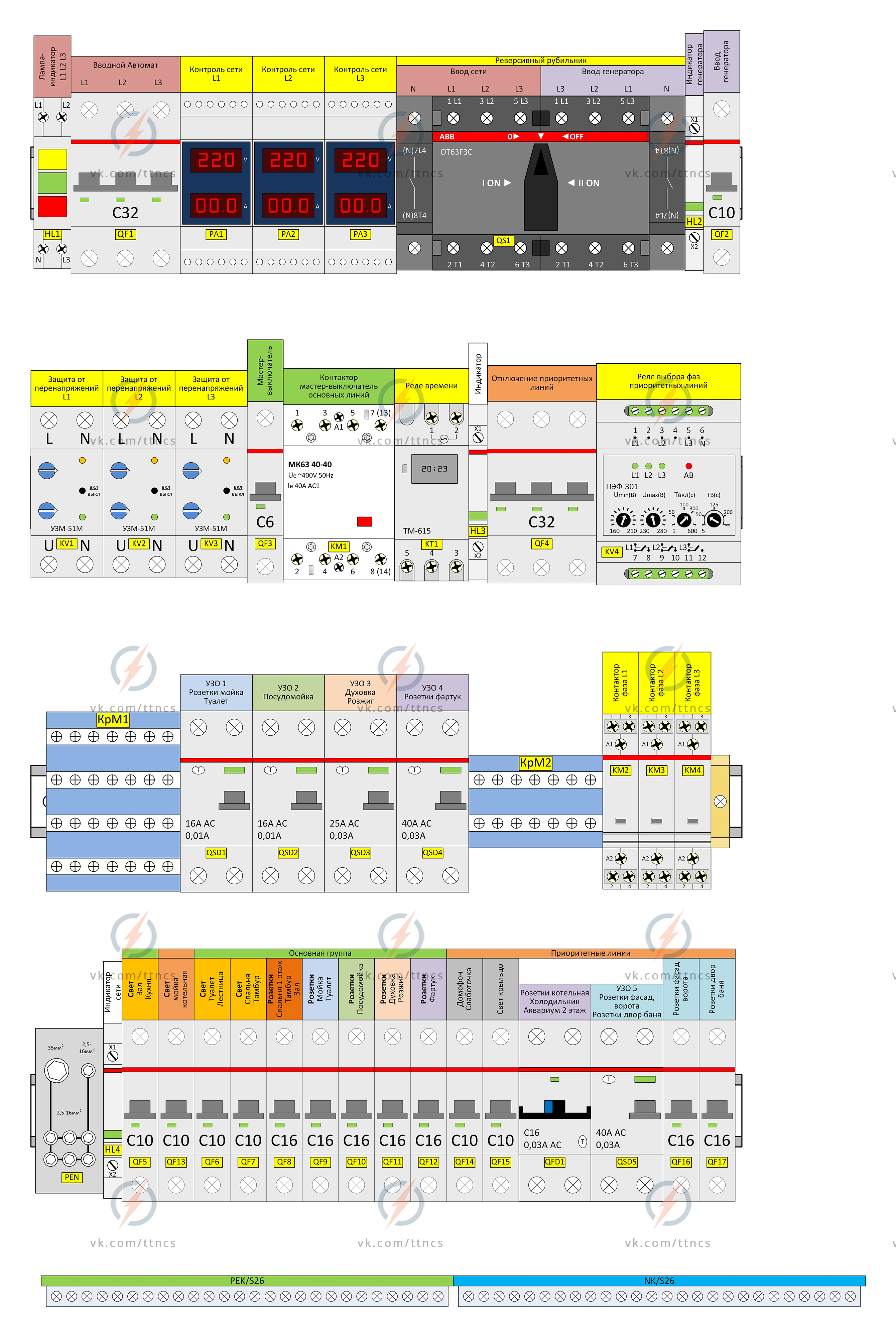

Дано Имеем собранный и подключенный щит, для которого необходимо сделать проект и наклейки.
Корпус ABB Mistral 65 на 72 модуля
В принципе всё стандартно — питание от генератора, хотя линия электросети новая. Ну так, на всякий случай.
Лучше иметь и не нуждаться, чем нуждаться и не иметь. Приоритетные линии, питающиеся от любой фазы, чтобы холодильник не разморозился, а дом не заморозился :)
Освещение фасада по таймеру, чтобы было светло когда темно.
Проект
Наклейки Смотря на то, как я делал чуть более года назад, даже немного стыдно, можно же было красивее. Хотя нет предела совершенству….:)

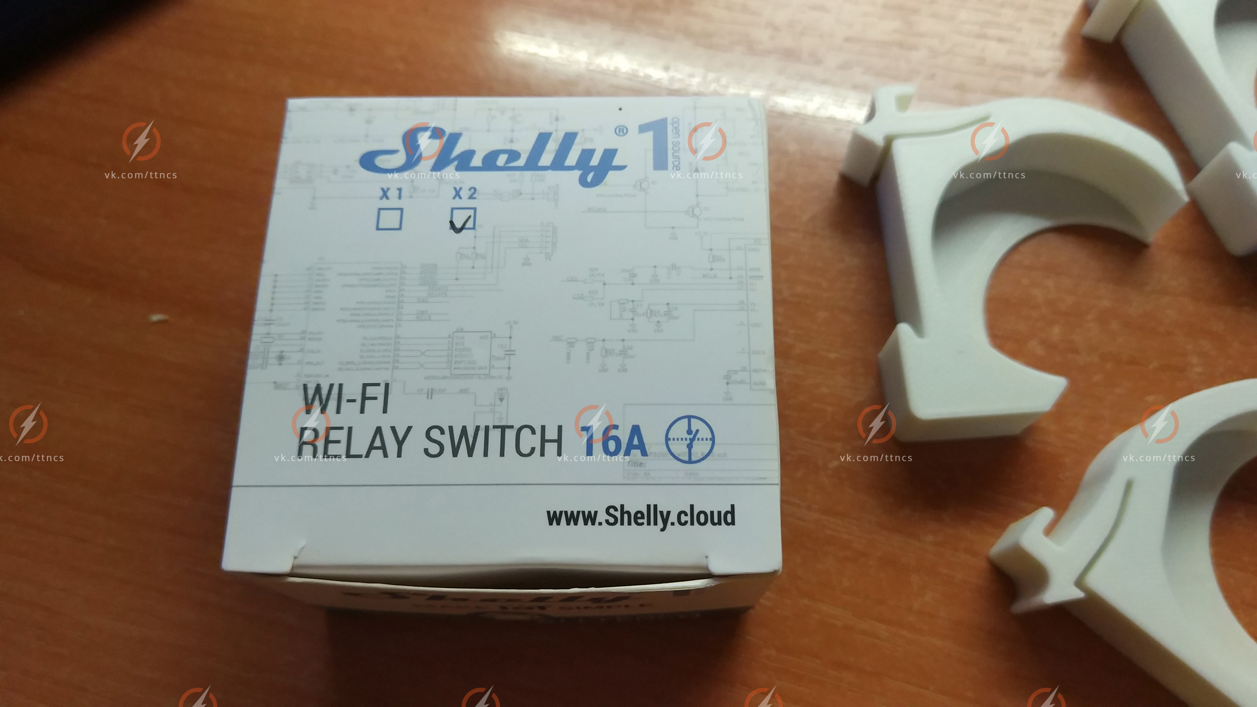

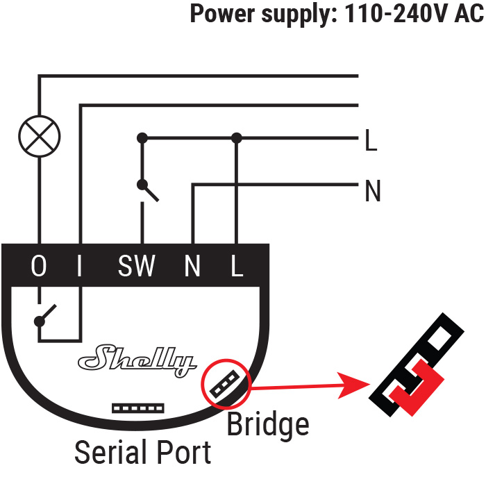

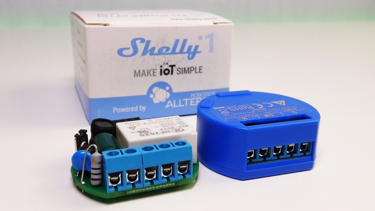

Полноценный обзор этих реле не стал записывать, зато расскажу о их возможностях и вариантах применения.
Начну немного издалека.

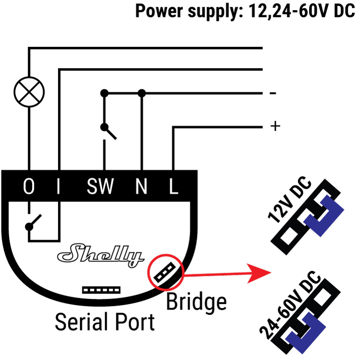

Заказчик обратился с задачей, организовать управление светом в квартире с помощью телефона. Изначально он предложил использовать реле от Sonoff, но у него есть существенный минус - это отсутствие контакта для подключения внешнего выключателя.
Получается что управлять светом можно будет только через телефон? А если телефон разряжен?
Именно по этой причине стали искать другие недорогие варианты. Скажу сразу, какие-либо системы умного дома сразу отсекли из-за их цены.
Пока я искал альтернативы на российских сайтах, заказчик скинул ссылку на зарубежного производителя этих реле, с вопросом «Такие подойдут?».
Изучив их характеристики и возможности, выбрали их. Главное, что у них есть тот самый необходимый контакт для внешнего выключателя.
Благодаря этому заказчик сможет управлять светом не только дистанционно через телефон, но и местно, обычным выключателем в комнате.
Кроме управления светом, их можно ставить на включение любого оборудования (через контактор). Например, на коммерческом объекте можно дистанционно отключать электричество арендаторам-неплательщикам))
Также в них есть функция настройки своего собственного сценария включения и выключения. Этот сценарий задаётся по недельному таймеру. Поэтому можно подключить обогрев кровли или скважинных труб. В общем области применения зависят от фантазии и поставленных задач.
А почему бы не использовать полноценные системы и комплексы умного дома? Наверняка такой вопрос у вас появился, поэтому отвечу со своей позиции.
Конечно, я сторонник комплексных решений, НО, именно заказчик определяет то, сколько готов выделить на ту или иную функцию в щите. Поэтому я делаю так, как просит заказчик, но в пределах разумного.

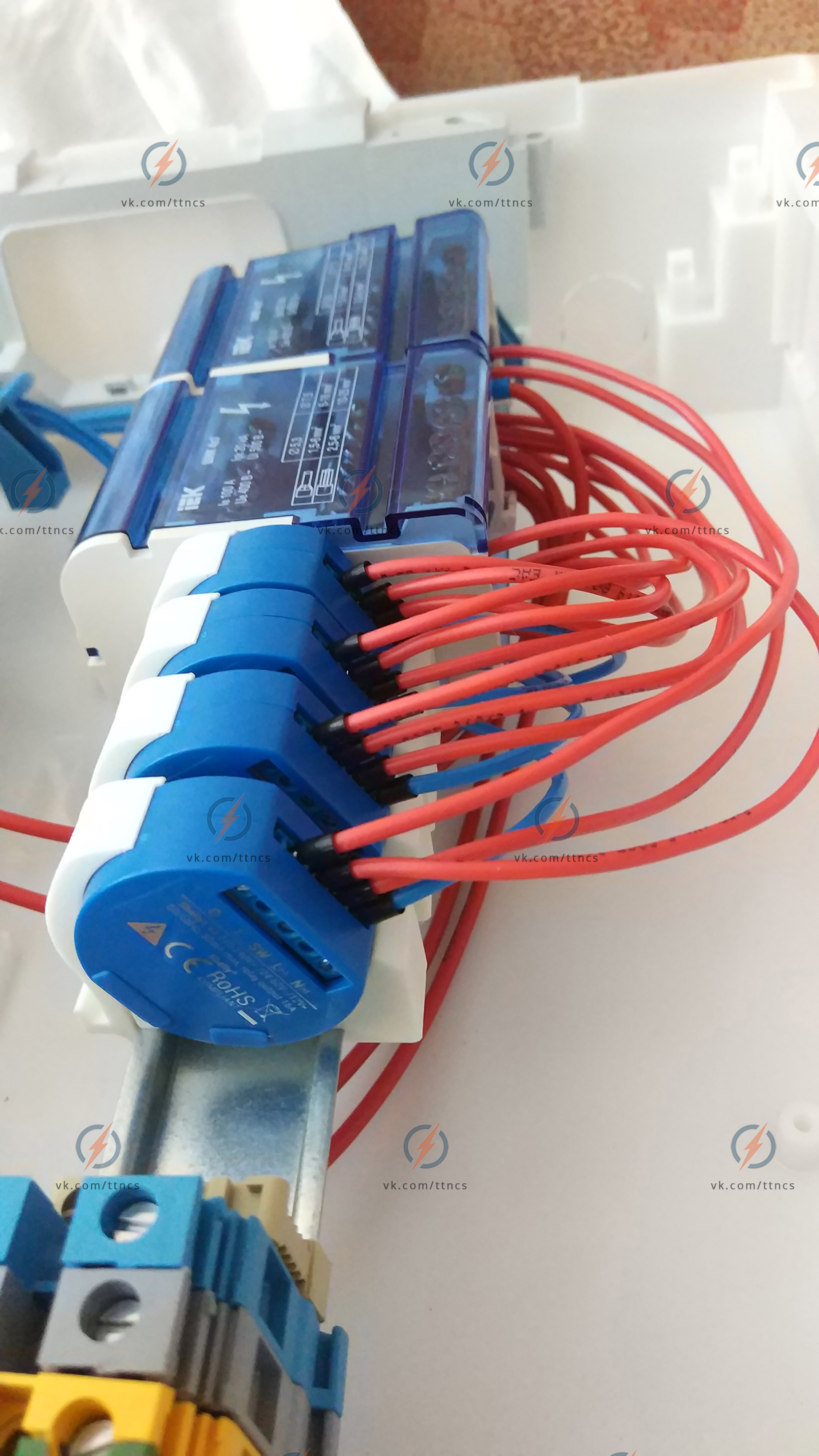

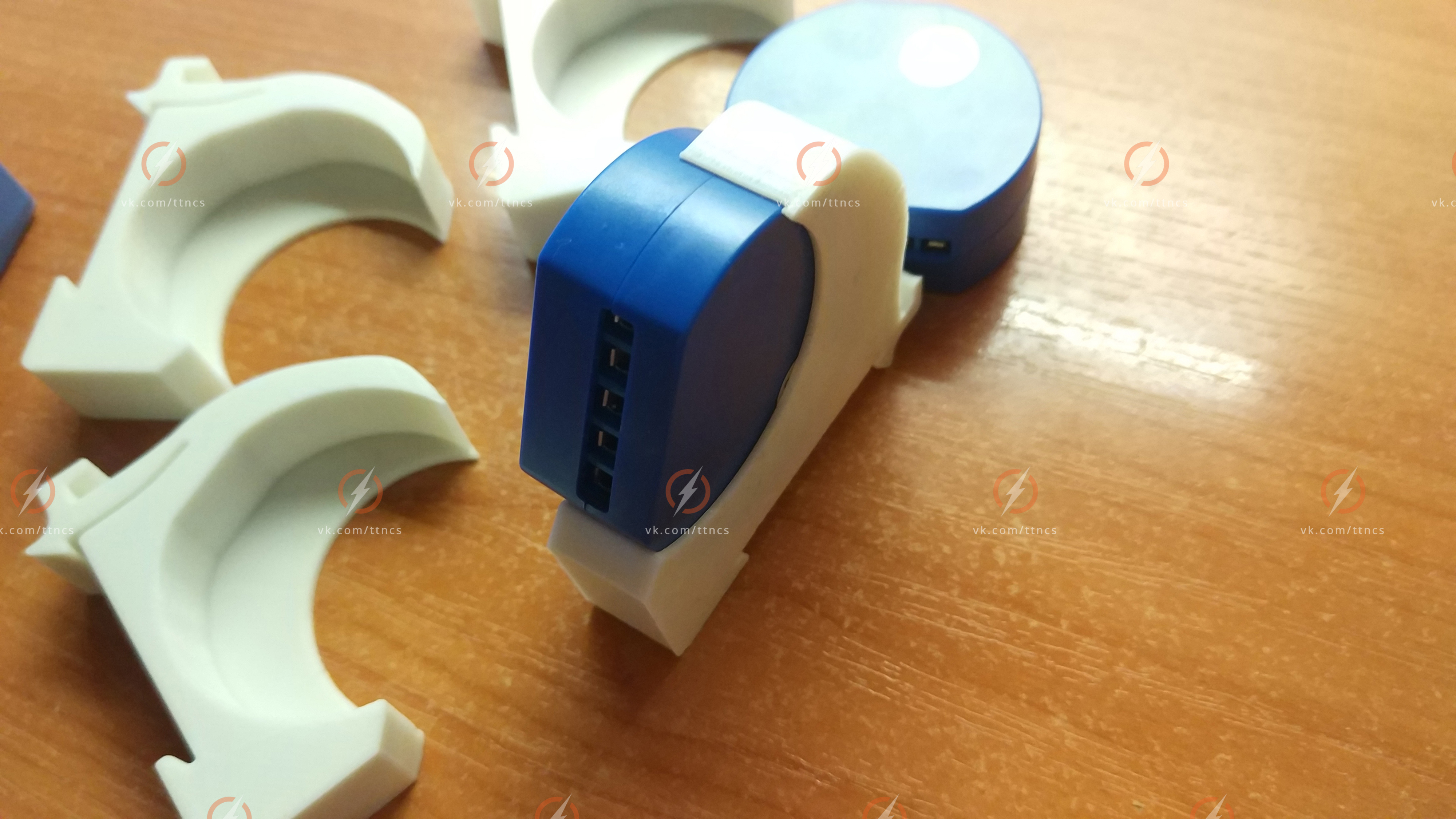

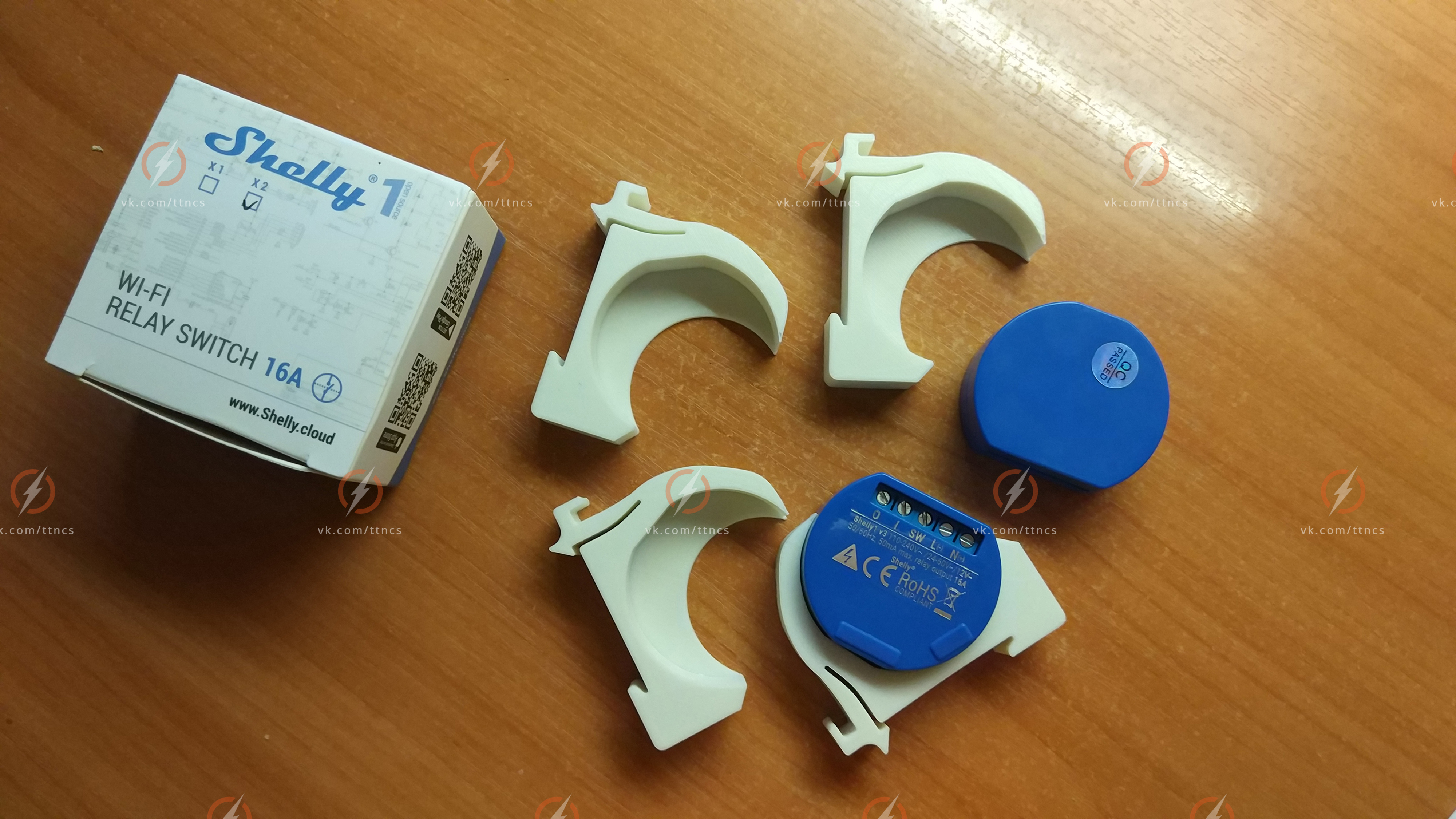

Хочу предупредить, что креплений для этих реле на рейку в щите, в продаже нет. Зато есть макет для печати на 3д принтере. Поэтому напечатать их из пластика не проблема, сейчас есть множество компаний, которые печатают на 3д принтерах.
Коротко про технические особенности
Эти реле подключаются к домашнему роутеру по WiFi. Максимальный ток нагрузки составляет 16А при переменном напряжении 230 вольт и cos Ф=1 Имеют очень маленький размер - 41 x 36 x 17 мм Возможность подключения не только к переменному напряжению 110-240 вольт, но и к постоянному 12, 24-60 вольт.
Важное дополнение. В ходе сборки щита выявил нюанс. Из-за того, что клеммы для подключения маленькие, в них влез гибкий провод ПУГВ сечением 1,5 мм2, обжатый в наконечник НШВИ. Пробовал подключить провод сечением 2,5 мм2 для эксперимента, но он не влез. Поэтому когда будете подключать гибким проводом, то будете ограничены сечением 1,5 мм2. А это значит что реальная пропускная способность будет не более 2 кВт, так как провод такого сечения будет самым «слабым» местом. С моножильным проводом не пробовал, но скорее всего жила сечением 2,5 мм2 влезет.

Нижний уровень задуман для гребёнки, которая позволяет раздать питание при подключении соседних аналогичных устройств и не городить паутину из проводов. Либо этот уровень можно использовать для подключения дополнительной жилы провода, чтобы подать питание куда-нибудь ещё.
Кстати, даже на бытовой серии УЗО (FH) также установлены двойные клеммы.
Для сборщика это мега-удобно при сборке щита. А для заказчика это экономия - чтобы раздать питание, например, от вводного автомата к группе из четырёх двухполюсных УЗО, не нужно покупать лишние кросс-модули и брать корпус щита бОльшего размера. Плюс к этому, у оставшихся трёх УЗО, из этого примера, второй уровень клемм будет свободен, это позволит провести апгрейд щита, дополнив его другими линиями без лишней переборки всего щита.
Но любые доработки лучше согласовывать с мастером, который собирал или проектировал щит. ᅠ ᅠᅠ ᅠ 2. Большой выбор

№СН-5 Сборка щита для квартиры в Ижевске
Этот щит из тех случаев, когда материалы уже закуплены и нужно лишь собрать.
Эконом вариант так сказать, но с дистанционным отключением основных линий с помощью мастер-выключателя у входа.
АВДТ (защита человека от поражения током) всего 1 на всю квартиру, поэтому когда произойдёт утечка в любой из линий, время на выявление неисправной линии или неисправного бытового прибора понадобиться чуть больше, при этом добираться до щита придется в темноте (если будет тёмное время суток). ⠀ Конечно, для опытного электрика это плёвое дело, но речь идёт про обычного пользователя, для которого автомат и ВДТ(УЗО) это одно и тоже. ⠀ В остальном, считаю что лучше иметь необходимую защиту в минимальном количестве, чем лишь пару автоматов на всю квартиру или дом. ⠀ Но правильнее предварительно делать расчёты, чтобы минимизировать ложные срабатывания.
И также имеется видео по сборке этого щита !#[https://www.youtube.com/watch?v=hBiMKTin42c]
