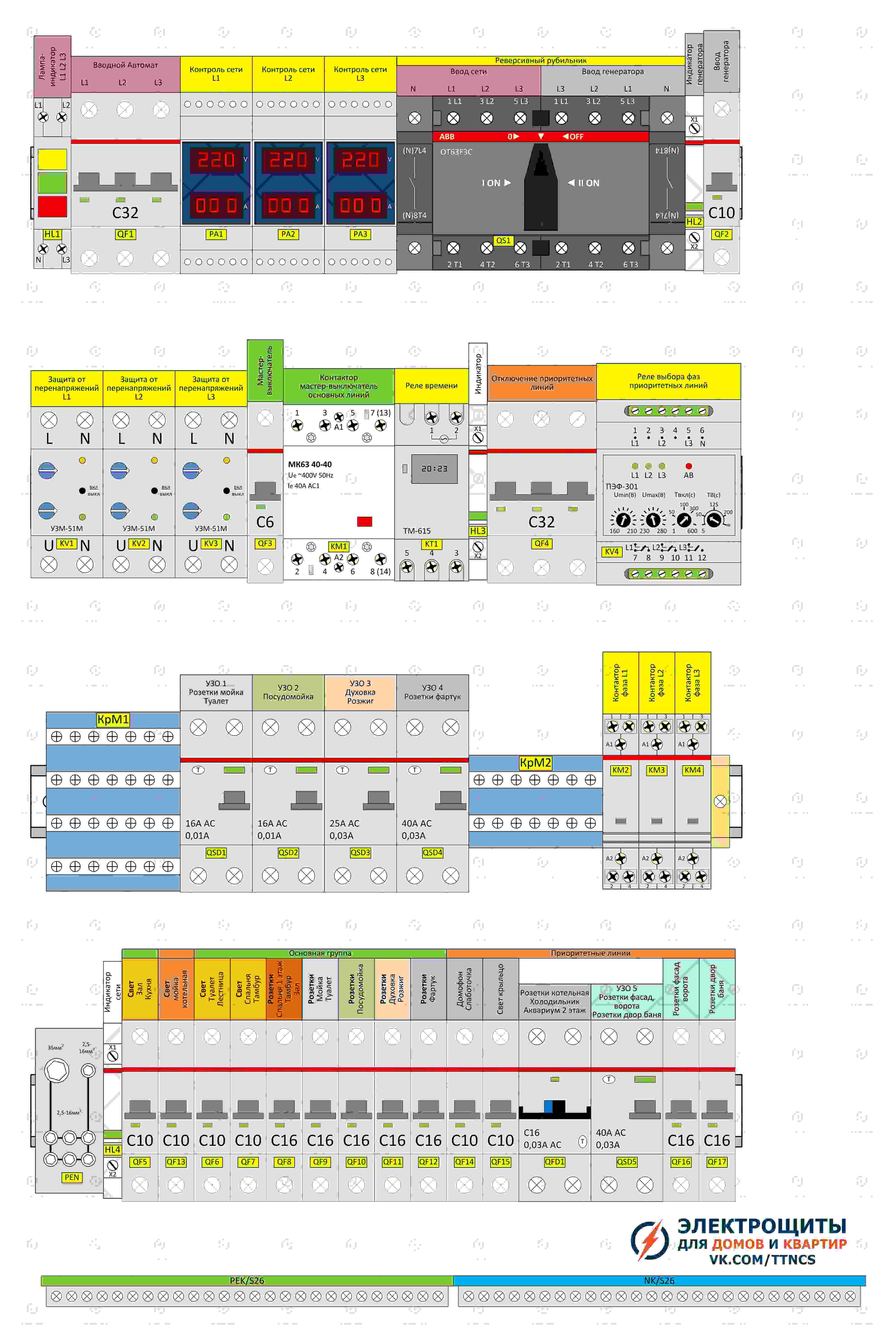

Выполнил проект щита для квартиры в городе Белгород.
Потенциальным заказчикам обязательно к прочтению, дабы избежать собственных ошибок в поспешности. Проект и стоимость материалов указана в самом низу. Приятного прочтения.
Вводные данные были следующими: Ввод в квартиру 3-х фазный, автомат в подъезде на 40А Никаких особых наворотов нет, как обычно - неотключаемые линии на холодильник, насос теплого пола, сигналка, роутер, домофон и свет в коридоре. там же располагается данный щит.
Загвоздка заключалась в 2-х вещах: Во-первых, нужно разместить блоки питания для светодиодной подсветки в щите, тут то и начнется весь трэш, ну об этом ниже. Во-вторых, заказчик уже купил 2 корпуса щитов по 72 модуля каждый. Это была не дешевая ошибка заказчика.
Итак, что подразумеваем при 3-х фазном питании квартиры или дома? Конечно же, возможность переброса фаз, а это значит отдельный кросс-модуль на каждую группу. Поэтому не стоит удивляться почему используется много кросс-модулей и почему они занимаю целую рейку а то и две.
Уже стандартная функция по отключаемым линиям - это их отключение простым выключателем (мастер-выключатель) у выхода из квартиры. Это очень удобно когда щит расположен далеко от входа, просто выключили выключатель и все ненужные линии отключились. Можно спокойно уехать в отпуск или на выходные. А чтобы этим выключателем не баловались дети или случайно не нажали, перепутав или задев его (выключатель) устанавливают наверху, так чтобы при вашем росте при вытянутой руке вверх, вы могли без труда дотянуться. Обычно это чуть выше входной двери. Однако, не всем хочется тянуться или просто не хотят нарушать дизайн и ставят этот выключатель наравне с остальными. Тогда для его "деактивации" на помощь приходит реверсивный мини-рубильник. Получается так - хочешь управлять этим выключателем, значит рычаг рубильника в одном положении, хочешь обойти этот выключатель - тогда переводим рычаг рубильника в другое положение и хоть занажимайся на выключатель - работать не будет.
Все вроде бы рассказал по основным нюансам, теперь пошли проектировать.
В каждом, проектируемом мною щите должна быть логика распределения питания и управления, простыми словами - ввод отдельно, отключаемые линии и неотключаемые тоже отдельно. Учитывая что имеем 2 щита, логично сделать в одном ввод и неотключаемые линии, а во-втором отключаемые линии.

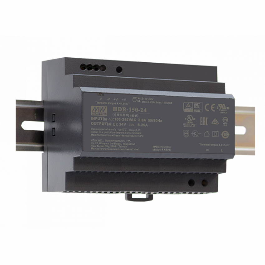

Всё бы получилось хорошо, однако у нас есть блоки питания для подсветки, которых 5 штук и занимают места 2,5 рейки. Всего у нас в распоряжении 4 рейки в каждом щите. Но мы же помним что отключаемые линии будут у нас в одном щите, значит и блоки питания должны быть там же.
Блоки питания были выбраны такие - MEAN WELL HDR-150-24
Почему именно такие а не более компактные? Во-первых компактные, то есть узкие в ширину гораздо выше и будут мешать установить пластрон (пластрон - это пластиковая накладка, которая закрывает всю внутрянку щита, на него же клею наклейки, надеюсь понятно). Даже если сделать аккуратный вырез в пластроне, блоки питания будут мешать закрыться дверце щита.
Такие блоки питания подходят по мощности с небольшим запасом к длине лент подсветки, но 1 такой блок занимают ширину 6 модулей.
Я постарался уместить всё оборудование в оба щита, однако это самая неудачная компоновка с точки зрения удобства. Расшифрую для заказчиков - в проекте на изображении ниже для отключаемых линий используется всего 1 УЗО на все линии. Это неудобно тем, что при утечке тока на любой из линий, вы автоматически остаетесь без света, розеток и бытовой техники. А найти линию на которой возникла утечка будет дольше по времени. В общем, вы намаетесь при таком варианте. Был у меня такой заказчик, когда просил сделать все очень бюджетно и впихнуть невпихуемое в маленький щит, в итоге мучался с 1 УЗО на всю квартиру.
Пообщавшись с заказчиком, было решено сделать как должно быть и чтоб было удобно ему пользоваться. Корпус щита был заменен на ABB U53 180 модулей, именно он подходил по габаритным параметрам, а также в нем можно было реализовать правильную логику щита. Но за хороший щит нужно хорошо платить, цена за корпус в районе 30 тысяч кому-то покажется очень большой, а кому-то нормальной. У каждого свой "уровень нормы".

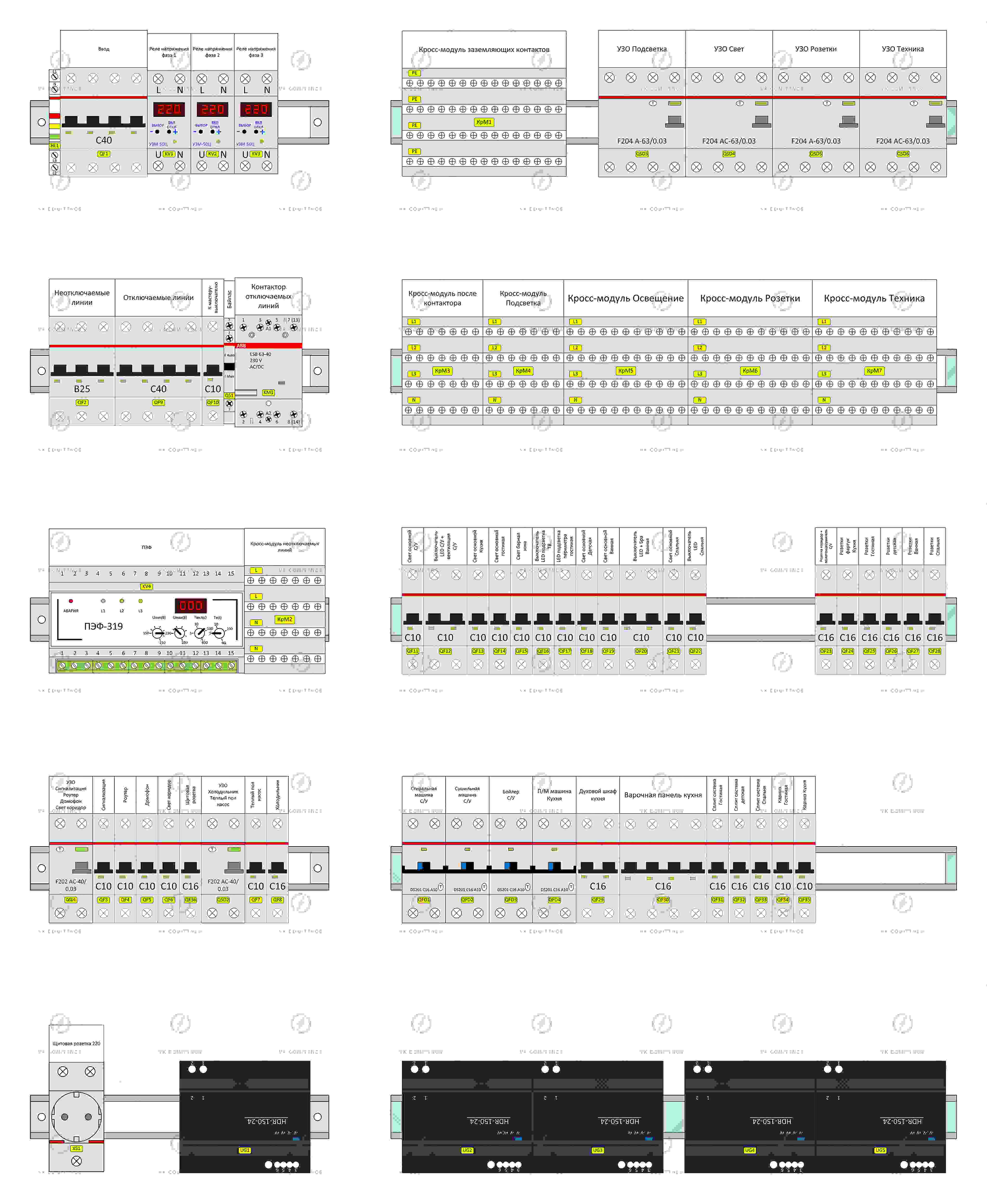

Интересно узнать что получилось в итоге? Не буду томить, смотрим готовый проект
Конструкция данного корпуса щита позволяет нам правильно и логично разделить отключаемые и неотключаемые линии. Устройство ПЭФ-319 позволяет питать наши неотключаемые линии от любой фазы.
На верхней рейке справа расположились групповые УЗО, которые защищают человека от поражения током. Причем я посадил основное освещение и светодиодную подсветку на разные УЗО для того, что если произошла утечка тока в одной из линий, допустим на основном освещении, то вы не останетесь без света совсем и будет работать подсветка. Также отдельными УЗО защищены розетки и техника.
Обратите внимание, что все приборы контактирующие с водой - стиральная машина, бойлер, посудомойка и сушильная машина защищены своими дифами с чувствительностью 10мА. Обычные розетки и "сухие" линии защищаются УЗО с чувствительностью 30мА.

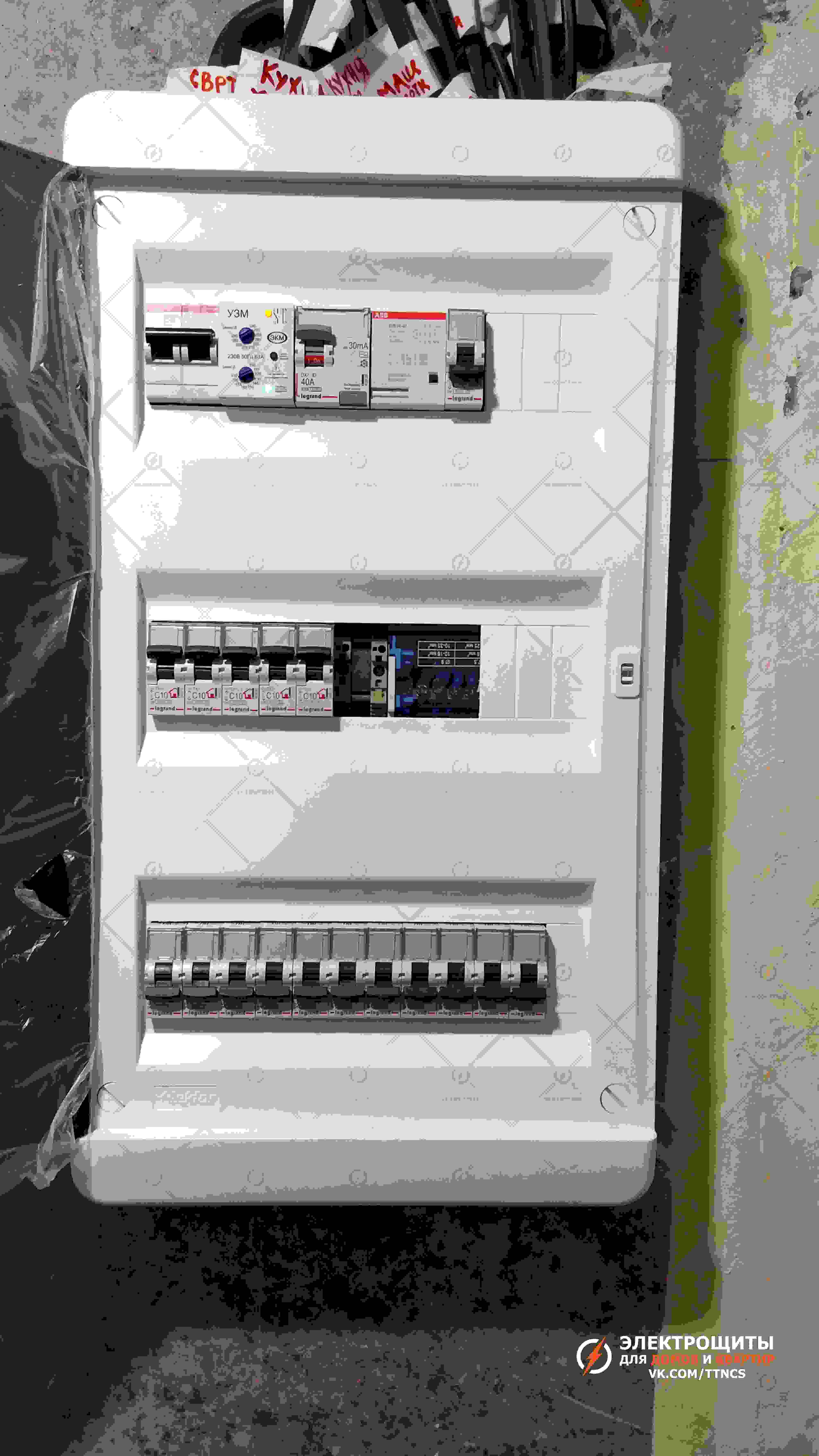

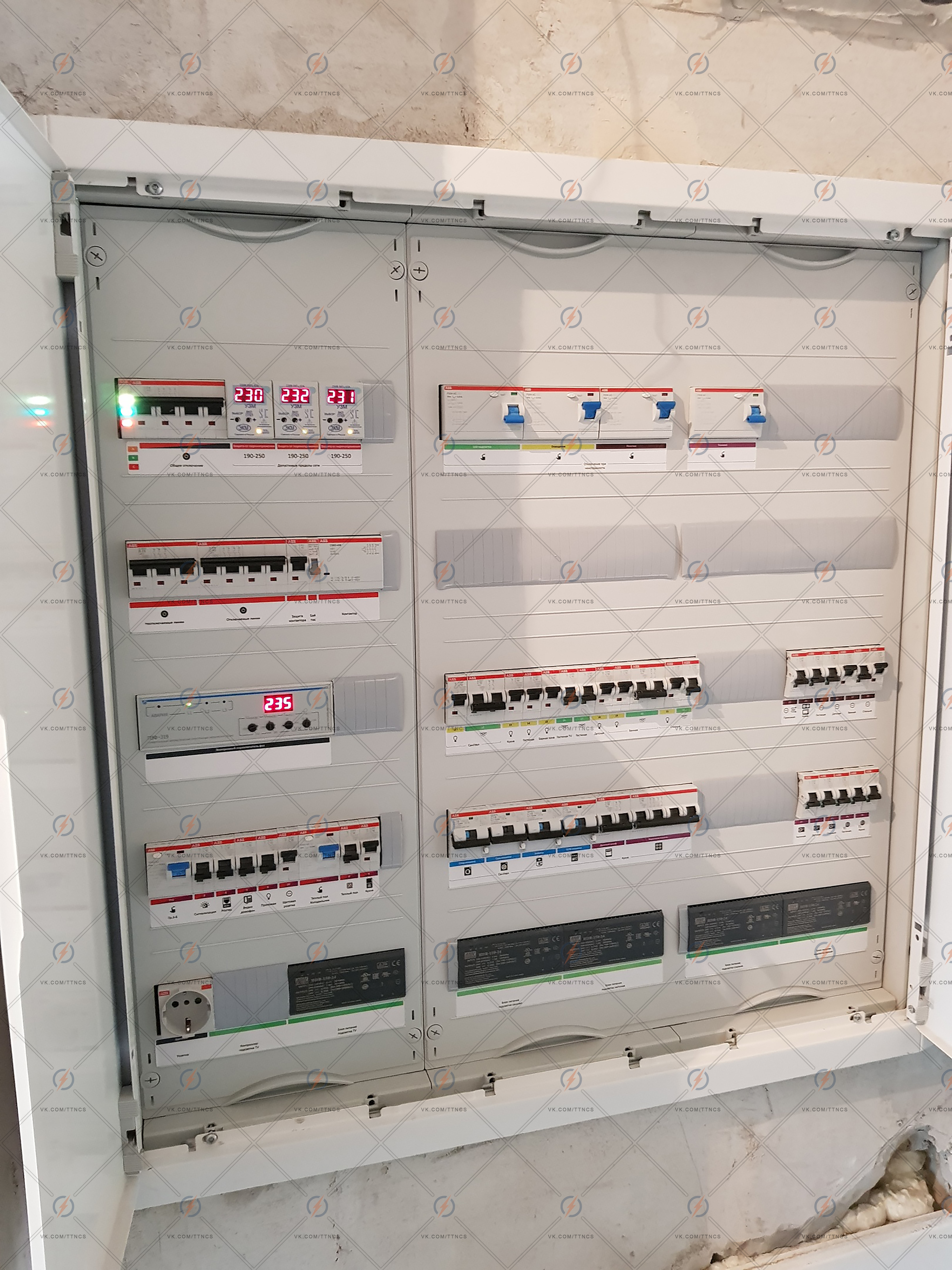

А вот заказчик отправил фото собранного щита, сборка прошла отлично, но я допустил не критичную ошибку в подключении реверсивного рубильника (байпаса), на данный момент объяснил что к чему должно подключаться - в итоге все работает.
Увы, ошибок не избежать, т.к. всегда присутствует человеческий фактор, однако, к счастью, это первая ошибка в моей практике, которая не повлияла на общую работоспособность всего щита.

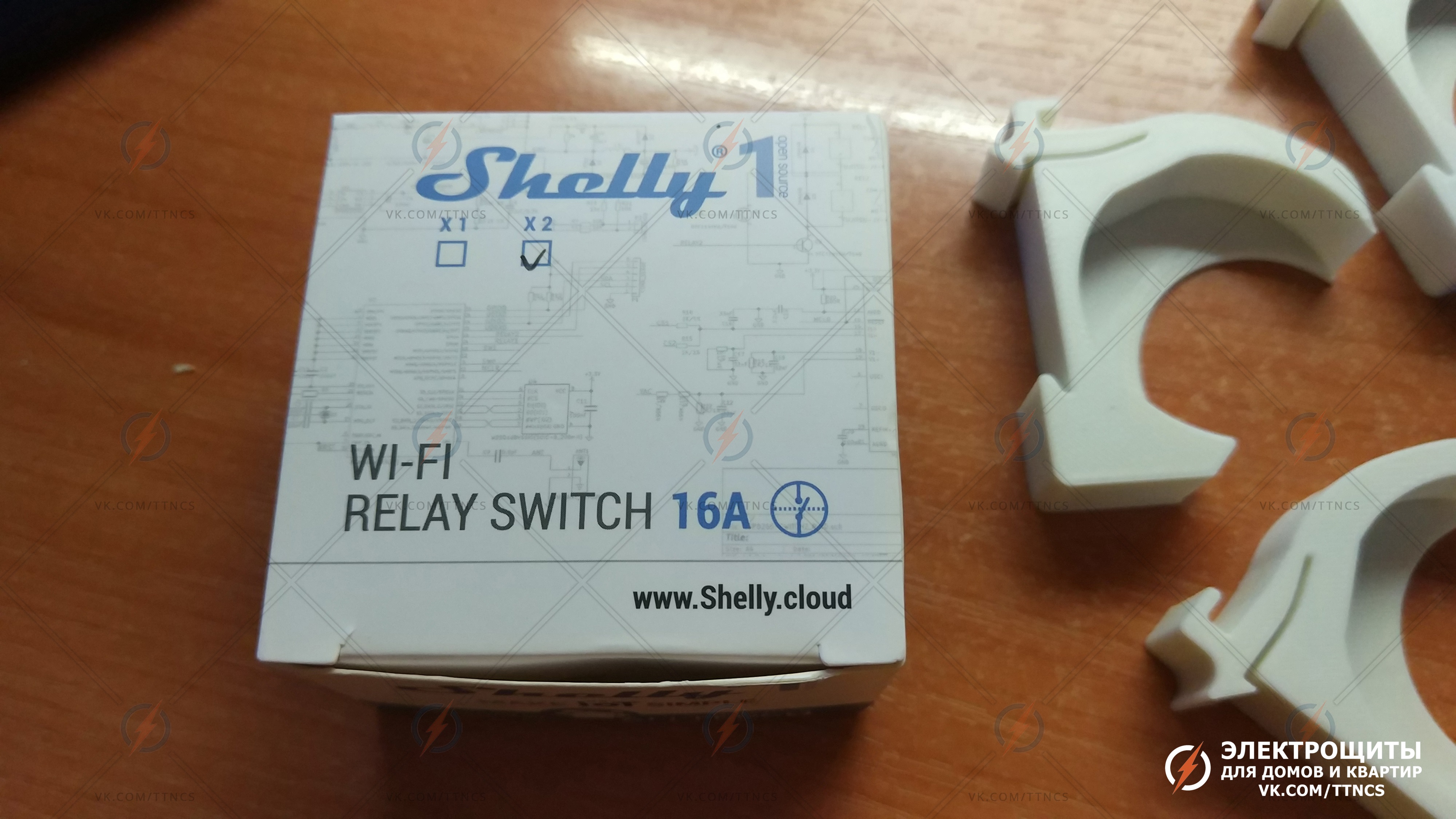

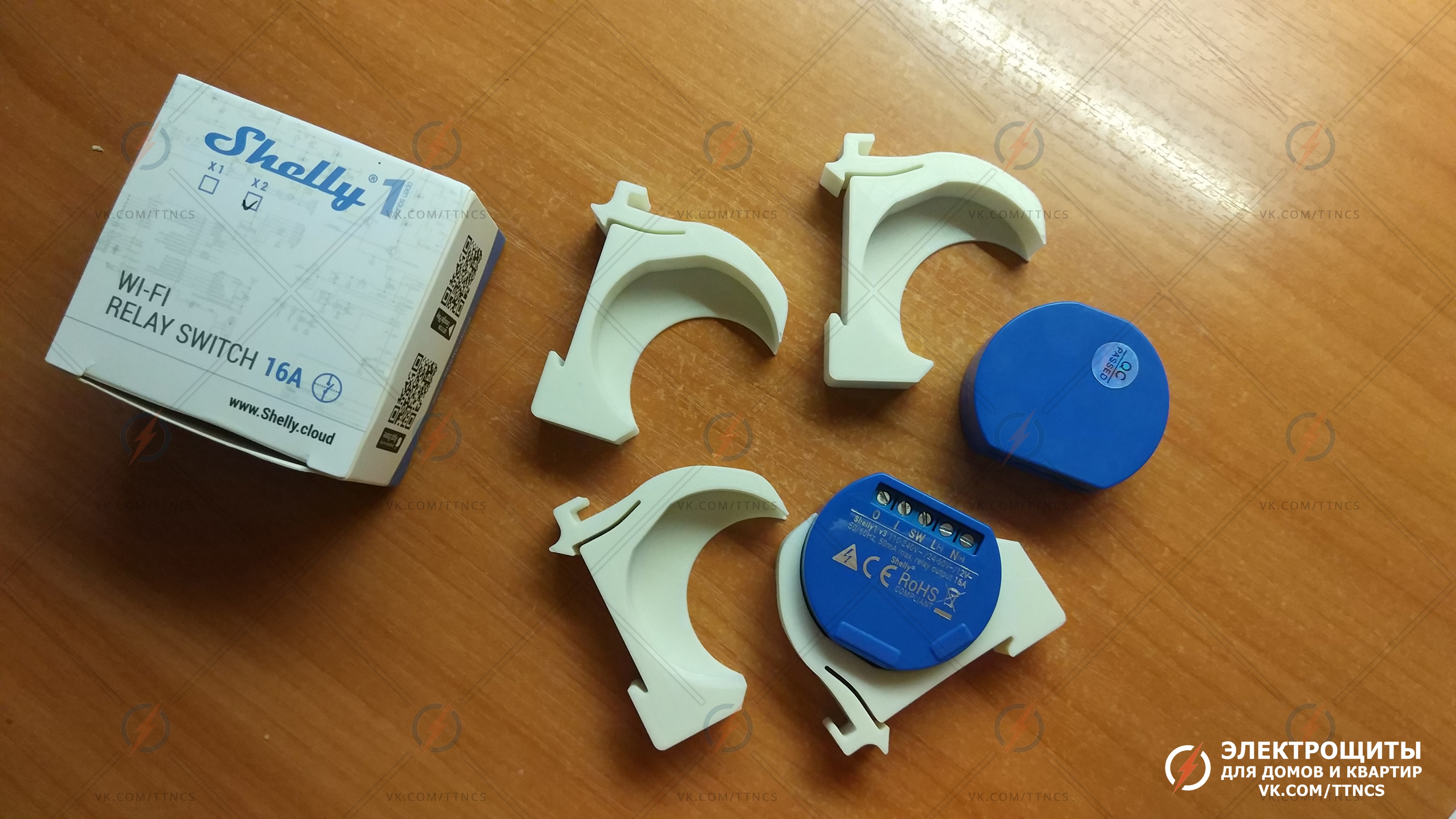

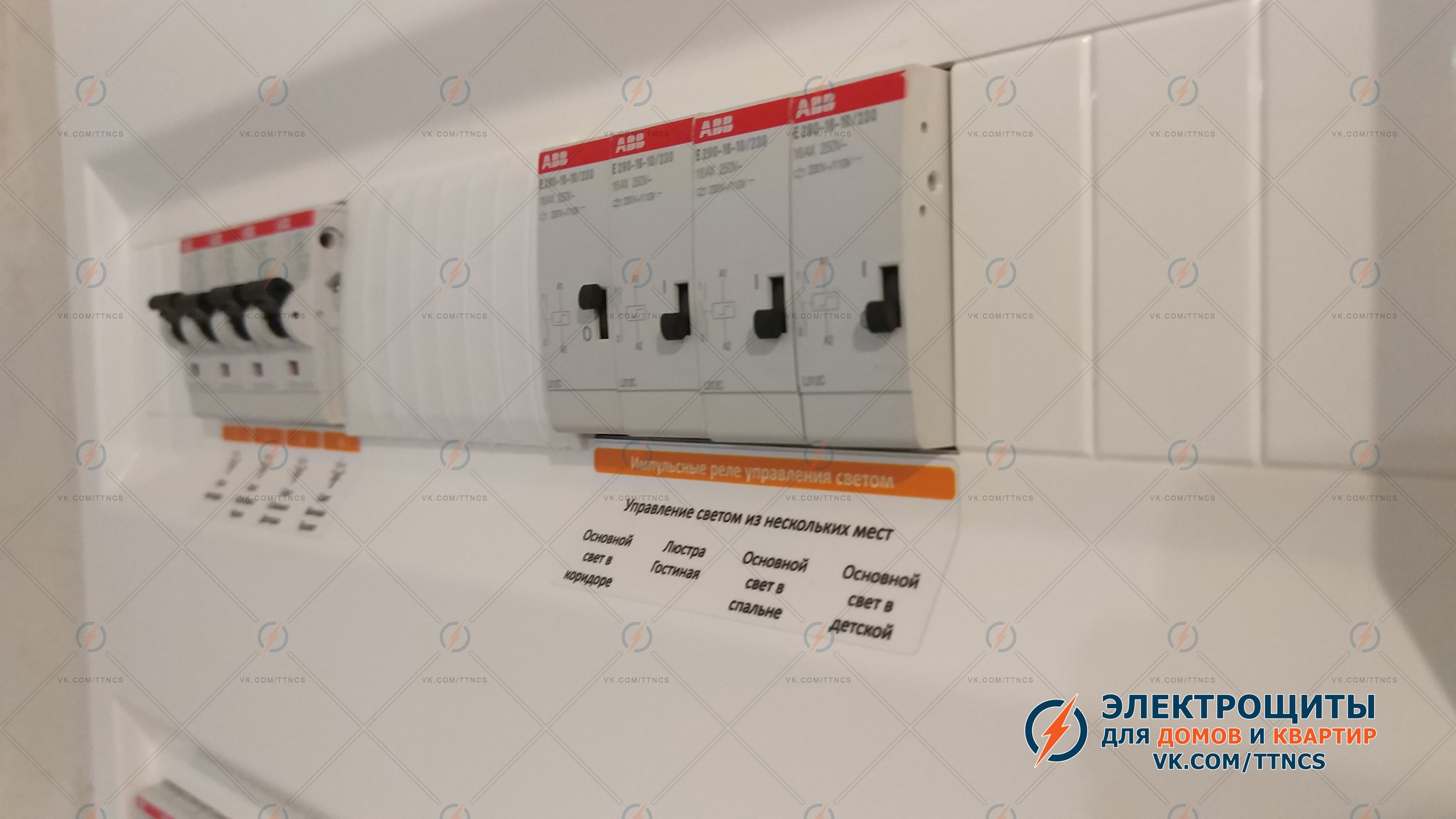

Впервые в щите были применены технологии 3д печати. Это держатели для реле, которыми отвечают за управление светом в комнатах. А управлять можно как с выключателей - кнопочных (без фиксации), переключателями, обычными выключателями, так и с помощью специального приложения в телефоне.
Это оказывается удобно когда уже лежишь в кровати а чтобы выключить свет нужно вставать и идти к выключателю, теперь для этого достаточно иметь под рукой телефон.
Вообще применений таких устройств множество, от дистанционного управления светом до дистанционного управления мощными автоматизированными рубильниками - в аренде, если арендатор не платит вовремя то всего лишь одной кнопкой в приложении можно отрубить ему электричество. ;)
