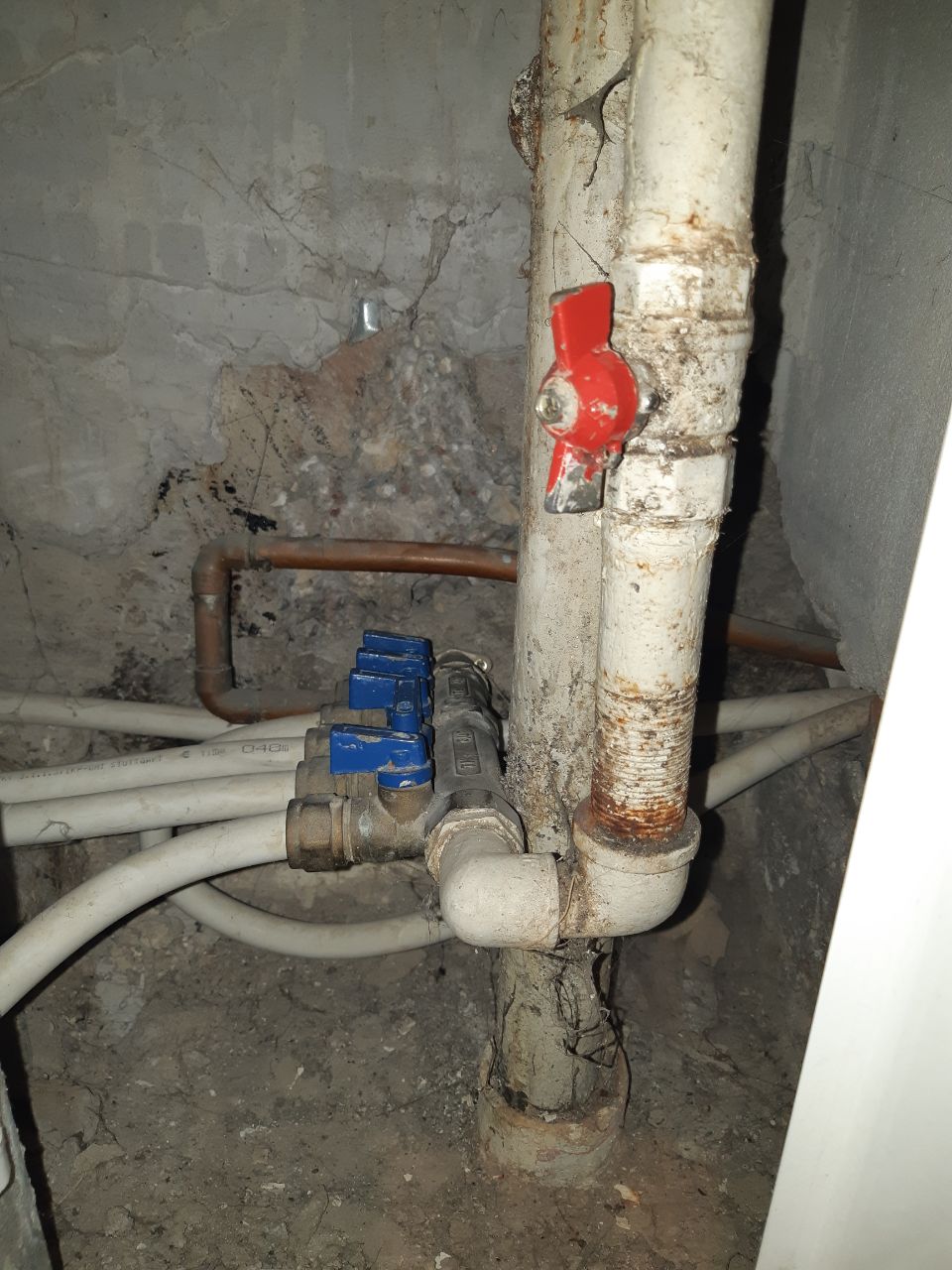

AndyMirror, труба плохого качества, судя по всему. В свое время, старыми хозяевами менялась разводка на ванну на медь, т.к. тоже были протечки. На фото медь видно. Почему не поменяли разводку на кухню, не знаю.

Катод написал: Почему не поменяли разводку на кухню, не знаю.
Ибо
Катод написал: Идет от стояка в ванной, через туалет и выходит на кухне. На кухне труба замурована в стену.
Тогда меняйте трубу полностью, тем более стену разбивать в шкафу, не видно.

Катод, Схема вполне подходит. Лючек в сантехшкафу туалета должен быть.
Можно видеть, что внизу?
Ну в общем на 99% трубу заменить можно, только придется помучаться, т.к. условия работы весьма стесненные. Также ... коллекторы с флажками долго не живут... текут по штоку краника в момент вращения. Но в положении откр/закр обычно не текут.

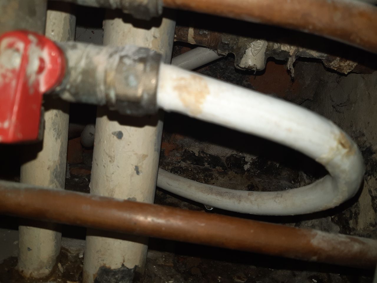

Катод написал: Течет из металлопластиковой трубы там, где она проходит около стояка.
на каком расстоянии от места присоединения к коллектору? Точно течь не в месте присоединения? Гайку пробовали слегка подтянуть?

01.05.2020 в 22:43:30
BV написал:
BV, проблема в том, что дома только супруга, а я буду только на следующей неделе. Поэтому со 100 проц уверенностью сказать, где конкретно течет, я сейчас не могу. Со слов вызванного сантехника течет именно труба около стояка. В районе гайки, вроде сухо.

01.05.2020 в 22:53:28
Катод написал: Со слов вызванного сантехника течет именно труба около стояка. В районе гайки, вроде сухо.
капли могут стекать по трубе до стояка. Пробовали промокать в районе гайки туалетной бумагой? Санта пробовал подтянуть гайку?

01.05.2020 в 23:32:29
BV, сейчас супруга включила-посмотрела, говорит течет именно труба и видно трещину. Расстояние от гребенки около 10 см.

02.05.2020 в 07:28:18
Если трещина есть - может рвануть в любой момент Перекройте стояк лучше
