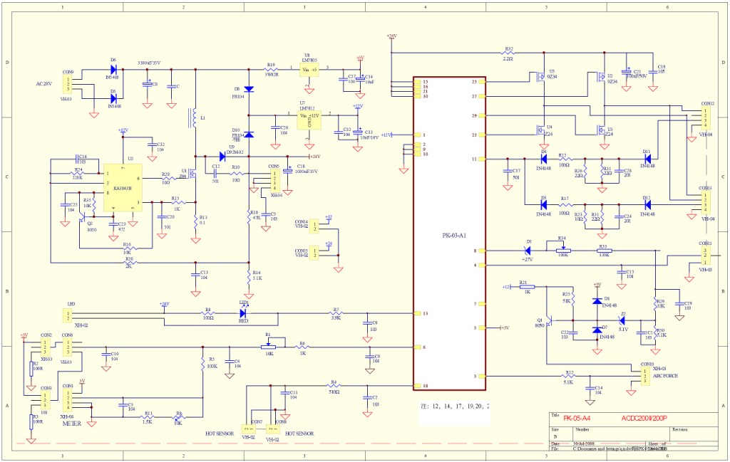

Инвертор работает на частоте 90 - 100 кГц.
Вопрос - можно ли изменить рабочую частоту сварочного инвертора по нижеприведённой схеме?
Если да, то изменением каких элементов схемы можно варьировать частотой?
Хотелось бы уменьшить частоту до 10 - 20 кГц.
Кто чем может...
Заранее....

Извиняюсь. Сам аппарат только сегодня попал в мои руки.
Вскрытие показало, что в нём стоит плата управления идентичная ниже приведённой схеме.
Какие будут мысли по управлению частотой?
кстати в этой схеме много неточностей

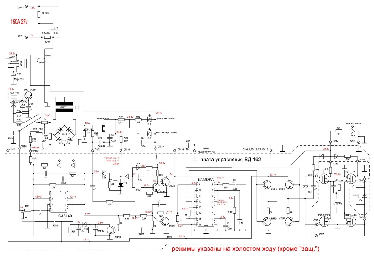

Я на этой ИМС собирал преобразователь двухтактник - надо было из 12 В получить 200 для питания анодов ИН-14 - действительно, частоту можно менять в широких пределах - подбор времязадающих элементов описан в мануале, но ничего хорошего из этого не выйдет - в лучшем случае резко снизится мощность на дуге, поскольку
kep написал :
трансы не расчитанны на уход вниз
в худшем, транзисторы могут сказать "бах".
андрейсан написал :
Вы так и не ответили, а зачем собсно. И если таки жжот нипадецки, то как минимум придётся заменить силовой трансформатор на гораздо больший.

Хм... мотивы... IMHO все просто - 10 ... 20 кГц - слышимый звук, т.е. пищит - все хорошо, молчит - сгорел:-))))) Правда, 20 кГц слышат не все, так что я сузил бы диапазон до 10 ... 15:-))))
А серъезно - ну, не парься:-) Есть инвертор - хорошо. Работает на штатной частоте - хорошо. Если на штатной частоте работает плохо - то, возможно, . А изменением частоты только ухудшишь.

Частоту удалось уменьшить в 2 раза, при увеличении сопротивления резистора до 7 кОм и ёмкости конденсатора до 2 нФ.
Дальнейшее увеличение номиналов приводит к срабатывании защиты, даже на холостом ходу. Хотя в мануале на микросхему указано, что можно увеличивать резистор до 200 кОм, а конденсатор до 0,1 мкФ. Непонятно...
Видимо к мануалу это не имеет отношение.
чукча написал :
Вернее все 3.
Поздравляю, вам повезло, бывает и хуже.
