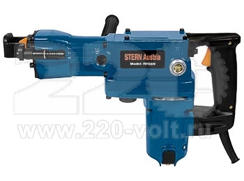

Vladir написал : с возможности бурить коронкой в фундаменте под трубу канализации 100мм
Vladir написал : бюджетный
STERN RH-38 N. Это китайский клон старого Хитачи под бур с шестигранным хвостовиком.

Vladir написал : Посоветуйте бюджетный перфоратор для дома и дачи, с возможности бурить коронкой в фундаменте под трубу канализации 100мм
Нефига себе.Можно было бы и подробнее,Китаевец без муфты с сотой каронкой может и поранить ,а макс намотать(образно)Если отверстий немного,в смысле 2-3 то возьмите горизонталку бош 2-26,макита 2450,ДВ 113 на выбор и прорубить долотом неоходимое отверстие угловато-круглое,остальное заштукатурить.Долго но безопасно и дешево,и не похороните инструмент.Возьмете китаевца замучаетесь крутить,там долото перекручивается при ударах,нет блокировки шпинделя.Ну если не устроит отпишите и бюджет,чо нибуть посоветуем с максом.Просто непонятны маштабы дачи,если такие как у меня за окном,так там весь комплект нужен.

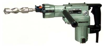

vasskar написал : клон старого Хитачи
Во, даже фото хитачика в сети сохранились:)
