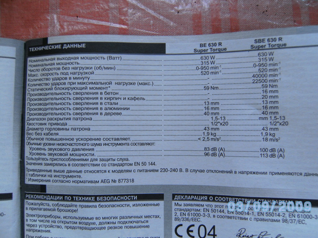

...моя AEG SBE 630R s.t. (а это та самая Милуоки в прошлой жизни)
А вы уверены? Давайте сличать мануалы...

Зачем это китайцы Милуоки изуродовали? Скорее всего ошибочка в инструкции.

Вот АЕГэшная инструкция на русском. А про 7800 ударов в минуту - это ошибка. Такого просто не может быть.

03.09.2009 в 11:33:31
Буду звонить в A&M...
