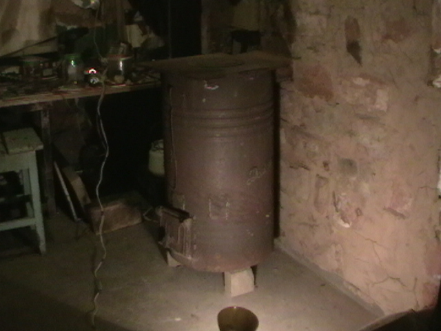

10.01.2010 в 03:05:24

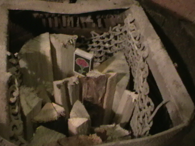

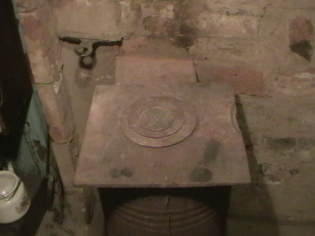

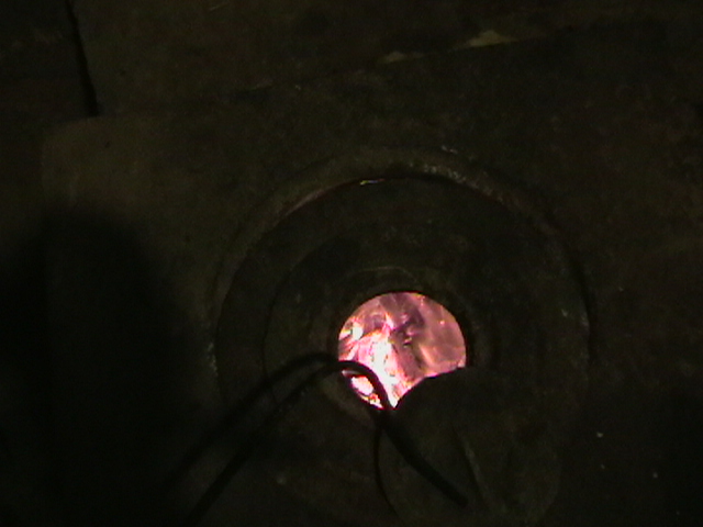

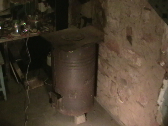

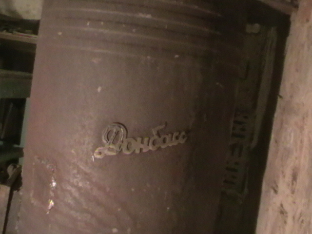

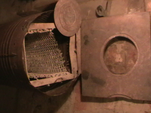

пользуюсь вторую зиму.доволен.корпус от стиральной машинки донбасс.заваривается дно.внизу дверца от поддувала.внутри корзина из сетки.очко в толщину пальца проволока-тройка.в самом вер- ху вбок выхлопная труба.размер как ребро кирпича.сверху плита от печки с круглой конфоркой из чугунных колец.выхлопная труба вмурована втрёхходовую тёплую стенку.думаю в твоём случае в трубу теплообменника.теперь о топке:через конфорку загружаешь дрова плотно и вертикально. сверху немного щепок,сверху-бумага.поддувало всегда закрыто,серединка конфорки при розжиге открыта.после розжига серединку закрываешь и открываешь щель ближе к выхлопу(сдвигаешь всю конфорку).на сутки хватает 2-х_3-х загрузок.протапливаю 50 квадратов хреновой теплоизоляции.принцип работы-пиролиз.тлеющие дрова выделяют горючий газ,который доокисляется через щели в конфорке.поэтому максимальная температура-на выхлопе.печка тоже греет неплохо но до красна не нагревается. для твоих площадей возможно подойдёт 200-литровая бочка.желаю удачи.

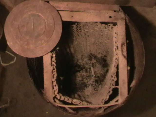

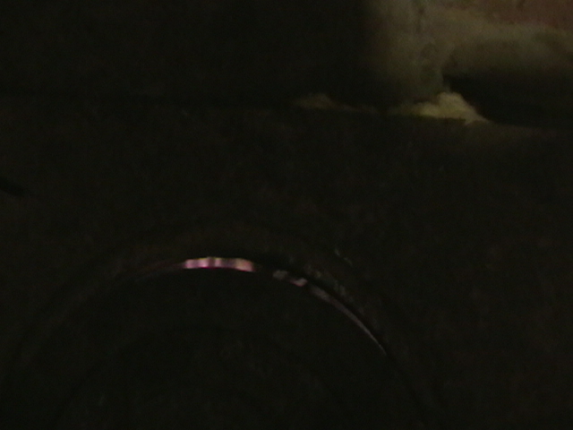

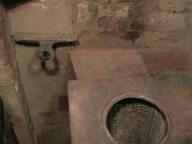

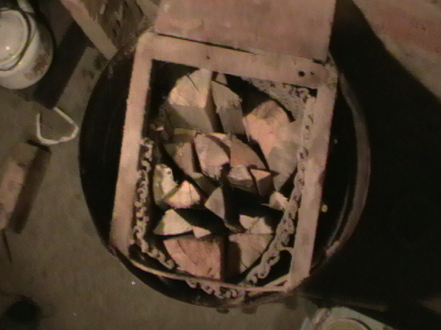

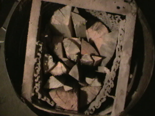

12.01.2010 в 01:03:33
А мне это всё объяснил на пальцах не совсем трезвый человек.Я сомневался до того,что в печке до сих пор вместо дна,обмазанная по краю глиной,крышка от выварки,а дверца в низу даже не приварена.Выкладываю фото.Качество-чем богаты,но вполне разборчиво.Придет на форум двумя порциями.Ещё информация:ОБЯЗАТЕЛЬНО сухие дрова,заслонка после теплообменника,основная работа на1/4 проходного сечения дымохода,признак правильной работы печки-ровное шумное пламя,видимое в щели между кольцами.Ещё раз желаю удачи.:)
12.01.2010 в 01:25:52
Ещё могу подкинуть пару идей по усовершенствованию теплообменника.
