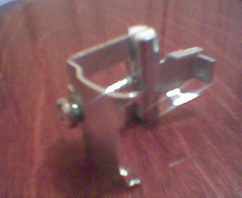

занимаясь самостоятельно сборкой кухни от ИКЕА столкнулся с проблемой крепления к столешне варочной поверхности. Поверхность покупал не в ИКЕА и имеющиеся в комплекте крепления можно приравнять к отсутствию оных :-(.
В тоже время мне очень понравилась идея креплений для мойки (см. приложенные картинки), но я так и не смог найти такие (или аналогичные) крепления в розничной продаже.
Поделитесь опытом, где можно купить такие железки в Петербурге (возможно кому-то попадались на глаза в строительных магазинах).

Варочная поверхность вот такая .
Знаю, что теоретически можно посадить просто на герметик, но субъективно, подержав данную поверхность в руках, хочется ее притянуть к столешне нормальным крепежом.

Вывод, что покупать нужно там где продают мойки напрашивался сам собой и я уже пробовал пойти по этому пути. К сожалению, пока безуспешно. Везде предлагают крепеж только вместе мойками, а мне резервная мойка не нужна ;-)
В данном случае (в данном обращении) я расчитываю на то, что:
  1. кому-нибудь где-то уже попадались на глаза упомянутые крепления и мне смогут указать это место
  2. возможно кто-то сталкивался с подобной проблемой и может предложить альтернативное решение.

А крепёж от мойки подойдёт к крепежу плиты? Обычно они совсем не похожи. Раздобыть же крепления для мойки можно попробовать в той же Икее. Вопрос только в цене и целесообразности.
07.05.2006 в 02:04:03
Wazawai написал : А крепёж от мойки подойдёт к крепежу плиты? Обычно они совсем не похожи.
Штатно конечно нет. Но в моем случае штатный крепеж - несколько планок прикручиваемых саморезом к плите. Воспользоваться ими, как было нарисовано в инструкции, адекватно не получилось (может быть у меня руки кривые :-( ), а вот после небольшой затяжки (руками) пара саморезов была сорвана.
С другой стороны по краям плиты есть несколько прорезей за которые должны отлично цепляться немного подогнутые крепления для мойки упоминавшиеся мной.
Пока продолжаю искать крепления для моек :-(
