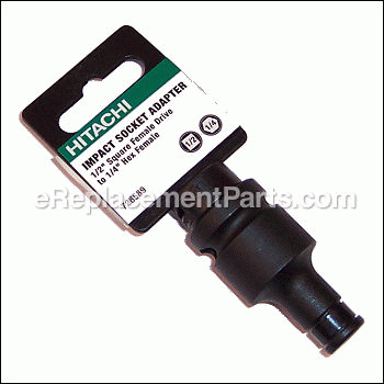

19.01.2010 в 12:35:15
helmutivan написал : ....Может перенесём на лето.... ?
Ладно, уговорили, перенесем. Правда к тому времени мой караван верблюдов с коробочкой Хитачи наверное уже дойдет да Рязани, так что придется Вам для торжественной встречи "опытных строителей" что-то другое в руках держать:):)

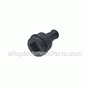

Сообщение от alex_k Посмотрите макиту и бош. у них в каталоге тоже есть похожее исполнение адаптера.
Сообщение от n-p-n может быть. А в природе они есть?..
Сообщение от alex_k для того чтобы найти нужен код из каталога расходки.
По Маките -
из свежего каталога - код переходника 134873-0.
Всё пройдёт...
alex_k
alex_k
Сообщений: 9182
19.01.2010 в 15:11:19
134873-0 второй аналогичный Hitach
я бы позвонил в сервис макиты , где заказывают запчасти и спросил по коду. Иногда так находятся удивительные вещи.

2 Klio & alex_k господа, вы словно не понимаете, о чём я :) Я о доступности. Если при выборе инструмента человек (назовём его Иван) задумается: а какой разъём мне предпочесть? А ему скажут: бери квадрат 1/2", не пожалеешь, он жёстче и больший момент развивает. И Иван послушался. Взял. Что будет дальше? А дальше он пойдёт в лабаз и купит там... головок ударных и безударных. А сверлить как? А HUS'ы с торксом как крутить? И будет он бегать в поисках адаптера, искать в каталогах, обзванивать дилеров. Так что ли? :) P.S. Мне - не надо. У меня 3 гайквинтовёрта с Hex1/4". Мне такой адаптер вообще без надобности, спасибо, конечно :)
P.P.S. Эти все адаптеры, в отличие от Спарковского, не закреплены на квадрате БЗ замком.

n-p-n написал : А сверлить как? А HUS'ы с торксом как крутить? И будет он бегать в поисках адаптера, искать в каталогах, обзванивать дилеров. Так что ли?
нет не так
мы же не простой адаптер из автомага смотрим, который в каждом большом магазине лежит, а адаптер с фиксацией в 1/2 и с фиксацией расходки в 1/4
