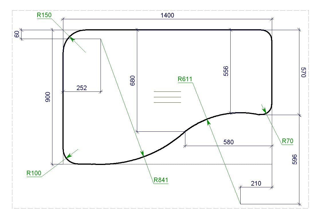

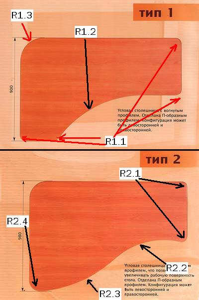

Собрался делать компьютерный стол. Вот что подобрал себе: http://www.computer-table.ru/catalog/tables/corner/263/ Но не могу определиться со столешницей. Вот нашел в нете два вида столешниц.(фото). Размер планирую 900*1400. Но не могу радиусы узнать какие брать надо. Заказывать столешницу буду там где буду делать заказ по распилу плиты. Думал там подскажут,но нет ничего не посоветовали,там сказали говорите радиусы все вырежем. Вроде как R1.1 и R2.1 делают стандартно 50мм. Или по-другому? В первую очередь интересуют радиусы R1.2 и R2.2,R2.3. И так кто может помочь? Может кто уже делал такое?

радиусы скажете - так и выпилят. Но не всегда вырез нужен точно по радиусам, или переход между радиусами нужен нестандартный. Я все криволинейные детали относила на распил "в крое", т.е. рисовала на газете (бумаге) требуемую деталь в натуральную величину. Очень удобно и исполнителям - наложат деталь на лист ЛДСП, обведут и пилят. И заказчику - исключаются отклонения от задуманного.

Мила написал : рисовала на газете (бумаге) требуемую деталь в натуральную величину
Тоже так хочу сделать,но хотя бы прблизительно занть радиус,а там подогнать уже проще будет. То делеать много деталей не охота. Сделать 2-3 черновых вариант из газеты и выбрать что подходит лучше.

blin07 написал : но хотя бы прблизительно занть радиус,
да необязательно вообще знать, дольше провозитесь кстати, пока их вычислять станете!
просто сперва нарисуйте в масштабе деталь, какую хочется. Потом в натуральном размере чЕртите и сразу видите что где надо добавить-убавить, изменить кривизну и т.п. Тут же и правите по ходу. я вообще никакими радиусами не пользуюсь:) все с руки, прямые участки вычерчу - и пошла далее творить, кривые и так, и сяк , и эдак:) и всегда получается в лучшем виде.

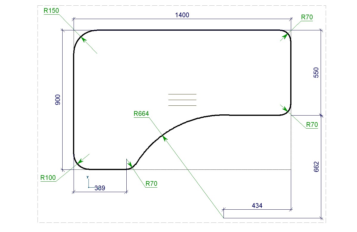

blin07 написал : хотя бы прблизительно занть радиус
Держите:) На фирме пользуются своими шаблонами, обычно у них радиусы имеют ограничения и шаг

Ну вот, у Мамик все всегда есть:) Но я после того, как мне раз деталь вырезали вроде и по нужным радиусам, только центры чуть сдвинули, сопряжения идеально не вывели, больше не рискую, отдаю в крое.

мамик_25 написал : Держите
Большое спасибо!! Буду пробовать на вырезать из бумаги.

Мила написал : только центры чуть сдвинули, сопряжения идеально не вывели
Надо просто при заказе уточнить, что важны не радиусы, а плавное сопряжение. И ещё можно на чертеже уточнить параметры важных точек (например, в самом широком месте, или самом узком...)
