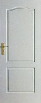

Прошу помощи. Подскажите можно ли белую грунтованную дверь сделать цвета дерева?

Покрасить в цвет дерева водорастворимой мебельной краской.

Можно. У ДюЛюкса были готовые наборы, но не знаю есть ли сейчас. Также есть специальные резиновые шпатели для имитации деревянной фактуры. Для этого нужно основание в нужном цвете, лучше акриловое и глейз (глазурь, лазурь и т.д.) в отличном от основания оттенке. Глейз наносится на основание и шпателем имитируется нужная фактура. Сучки и прочие дефекты уж придётся рисовать кисточкой. Вместо глейза подойдёт любой материал, поддающийся корректировке в течение продолжительного времени (20 - 30 минут).

1) можно в однотонный цвет, близкий к дереву 2) можно с имитацией фактуры. Есть например у Dulux, PAIGUM... http://www.okeankrasok.ru/product/kaowa-sementol/
Вам что более подходит ?
