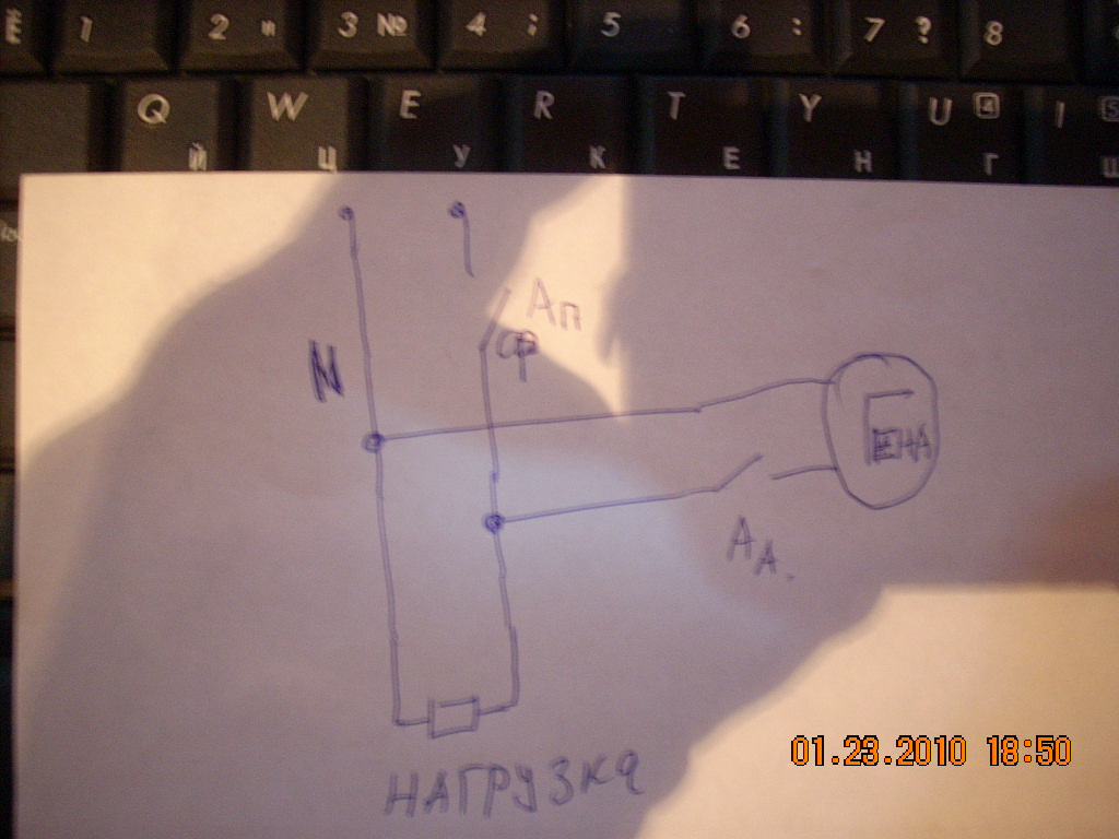

Elden может быть Вы схему котла выложете, а потом будем беседовать о глухозаземлённых нейтралях?

А, собственно, зачем? Я дал Вам направление поиска, а дальше -«Ищите, и обрящете, толцыте, и отверзется»

Elden Трошки разобрался,согласен! Но что мешает либо заземлить котёл ,или сделать в генераторе глухой ноль соответственно соблюдая фазировку его подключения.

Заземление котла, при питании от генератора, ничего не даст. Нужно или заземлить один из выводов генератора, или применить "народный способ" - неонка между нулевым проводником и "землей".

В принципе я это и имел ввиду,неправильно выразился.

Elden написал : Корректная работа датчика пламени возможна только в сетях с глухозаземленной нейтралью. В генераторе обмотка не заземлена, поэтому нормальная работа датчика невозможна. Нужны "доработки" или котла или генератора.
Если вы включаете в домашнюю сеть генератор, то никакой разницы нет между питанием от сети и генератора. Не нужно пугать людей.

Людей не пугаю. Но все нормальные люди подключают свои генераторы к сети только через перекидные рубильники или аналогичные по функционированию устройства. При подключении по Вашему рисунку можно или купить себе новый генератор или отправить неосторожного электрика (не закоротившего и не заземлившего обесточенную сеть) на "тот свет".

Elden написал : При подключении по Вашему рисунку можно или купить себе новый генератор или отправить неосторожного электрика (не закоротившего и не заземлившего обесточенную сеть) на "тот свет".
А можно с этого момента подробнее. По вашему выходит, что все нормальные люди (электрики), при производстве работ на сетях, каждый раз отключают N от трансформатора КТП?

Поподробнее можно. Все нормальные люди(электрики) при производстве работ на воздушных или кабельных линиях каждый раз замыкают все токоведущие жилы между собой и подключают к штатному или переносному заземлителю (в зависимости от места и условий проведения работ). Эти действия способствуют срабатыванию средств защиты (автоматов, предохранителей, релейной защиты) и отключении питающей линии при попытке подачи напряжения. В этом случае люди, работающие на данной линии, не попадут под действие напряжения.
