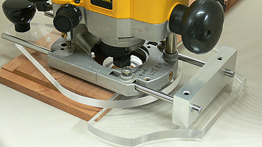

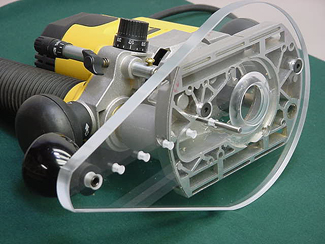

Вообще-то на порядочных фрезерах такие накладки существуют изначально:):) О чем тогда говорим? Ну а так, для сведения лучше использовать оргстекло. На каком-то буржуйском сайте видел целую кучу прибамбасов для фрезера из оргстекла.

Madman написал : На каком-то буржуйском сайте видел целую кучу прибамбасов для фрезера из оргстекла. Изображения Тип файла: bmp Безымянный 17в.bmp (166.6 Кбайт, 0 просмотров) Тип файла: bmp Безымянный 17с.bmp (232.5 Кбайт, 0 просмотров) Тип файла: bmp Безымянный 17ф.bmp (232.6 Кбайт, 0 просмотров)
...встречаются даже и "вживую"...:)

helmutivan написал : ...встречаются даже и "вживую"...
Это от какой ручки дверца?
12.01.2010 в 20:51:54
Madman написал : Это от какой ручки дверца?
...от 600-го..:) ..GOF....
