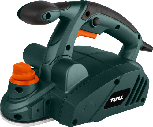

Спех написал : В инете видел ещё один клон (забыл название) - синенький.
Во! Ещё один клон - цвета морской волны, TULL TL3304. :)
На сайте http://www.tull-uk.com/production/elektrohobel/tl3304 самые крупные и качественные картинки, хоть рассмотреть узлы можно. Можно скачать инструкцию в PDF [540Kb] (как у меня бумажная инструкция) http://www.tull-uk.com/files/model/manual_54.pdf
