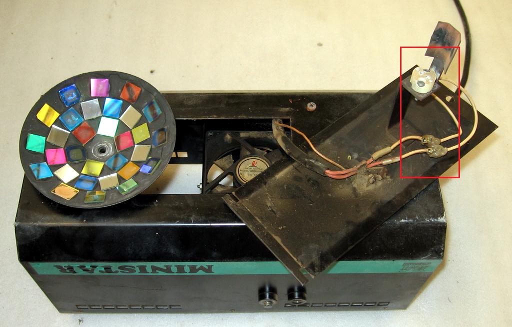

2S_CS Спасибо за сцылу, прочитал. Осмотрел лампы: да, кое-где имеют некую "чешуйчатость" на поверхности контактов, а где-то темный нагар, может в них все дело, а не в светильниках... Или проблема комплексная. Вспомнилось - раньше даже нулевкой зачищал контакты ламп, вроде помогало. Щас все зачистил, пшевелил в патроне - заработали все. Но надолго ли хватит, посмотрим. Купить что-ли на осрам и забыть на какое-то время. 2аматор1 Лампы только штатные 20Вт 12В по номиналу светильника. И все равно отгорают со временем.

Digor написал : Лампы только штатные 20Вт 12В по номиналу светильника. И все равно отгорают со временем.
это максимум,лучше послабее ставить!

25.11.2010 в 10:50:55
Мне нужны примерно такие как на картинке у автора топика, которые вставляются в трубку. Курамических таких ни разу не встречал в каталогах производителей, у всех только черные пластиковые. В "Тамаре" были именно такие как на картинке?

25.11.2010 в 11:52:50
Оффтопик. Пару лет назад в одном кабаке часто приходилось ремонтировать вот такие приборы: и сами дохли, и кулибины помогали. Так вот, родные патрончики там могли года полтора работать (каждую ночь!). А вот меняные - месяца два, не больше. Лампа там 24V 250W, кстати говоря.

10.11.2013 в 12:16:02
аналогичная проблема, пол года бодался с люстрой, поправлял лампочки, ставил портянки, лудил контакты, даже хотел переделать ее под автомобильные лампочки, но они слишком тусклые, люстру менять жалко, 5000 и меньше двух лет отработала, да и нравится она нам с женой. решение оказалось проще, питание к патронам подается одним проводом, а минусовой провод выведен из патрона и загнут вокруг него, то есть на корпус люстры, именно в этом месте был слабый контакт, достаточно вставить туда спичку или что то подобное и потуже вставить патрон на место пока горит, надеюсь кому нибудь мой совет поможет. но если вдруг Россия нападет на китай поюду добровольцем

10.11.2013 в 12:25:39
У лампочек нет минуса :) Использование корпуса в качестве проводника является ошибкой китайцев
