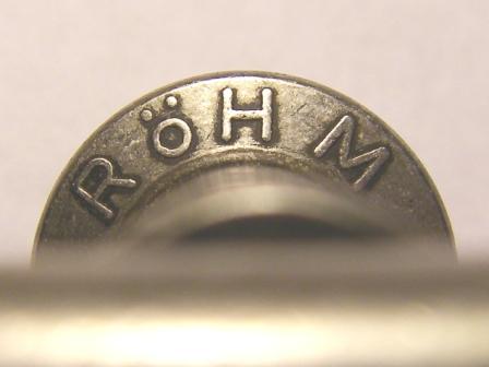

Kvost написал : Может быть. Еще ключик у них был хороший с очень длинной рукояткой, чтобы затягивать от души - до сих пор им пользуюсь в составе с Рем Прима
#15
vasskar написал : Рукоятка - сколько мм?
Не Вы ли спрашивали Kvost, о длине рукоятки ключа от патрона ROHM ? Или мне показалось?

В общем, ключи от моего Рома (фото см. выше) и Вашего МАСа полностью идентичные, что может говорить об ОЕМ-ности последнего.

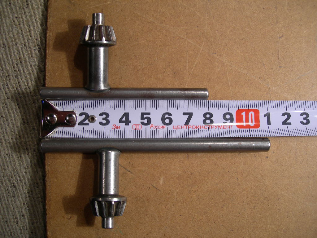

БОРОДАТЫЙ написал : Господа, я окончательно запутался. Или я лажаю и память подводит или ещё что, но всегда помнилось что ключи от MAS длиннее.
На снимке два ключа от патронов Rohm... Причем коротким (длина рукоятки 80мм, диаметр 6мм) был укомплектован патрон до 13мм, а длинным (длина рукоятки 110мм, диаметр 7мм) до 10мм.

Alex___dr написал : длинным (длина рукоятки 110мм, диаметр 7мм) до 10мм
Да, у меня так же.

18.01.2010 в 00:04:27
Alex___dr написал : Причем коротким (длина рукоятки 80мм, диаметр 6мм) был укомплектован патрон до 13мм, а длинным (длина рукоятки 110мм, диаметр 7мм) до 10мм.
Странно. Надо бы наоборот :)

18.01.2010 в 00:05:46
Kvost написал : Странно. Надо бы наоборот
Да, я тоже в свое время удивился:) . Тем не менее, длинный - для 1-10 мм

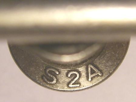

Раз уж пошла такая пьянка, то вот маркировка ключа, раньше не обращал на нее внимания

18.01.2010 в 00:25:16
Ничего странного... Шаг резьбы (не посадочной, а привода кулачков...) патронов одинаков, но у 13мм патрона диаметр самого патрона и резьбы больше, соответственно меньше угол подъёма резбы, так же больше диаметр зубчатого венца патрона, соответственно, для достижения одинакового усилия зажима, требуется меньшая длина ключа.

vasskar написал : Раз уж пошла такая пьянка, то вот маркировка ключа, раньше не обращал на нее внимания
А на моем ничего не написано.
