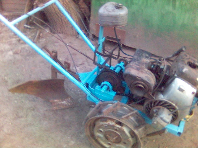

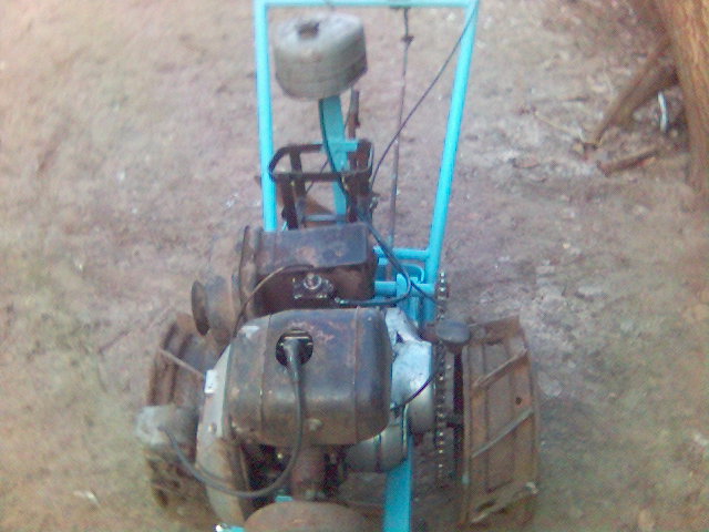

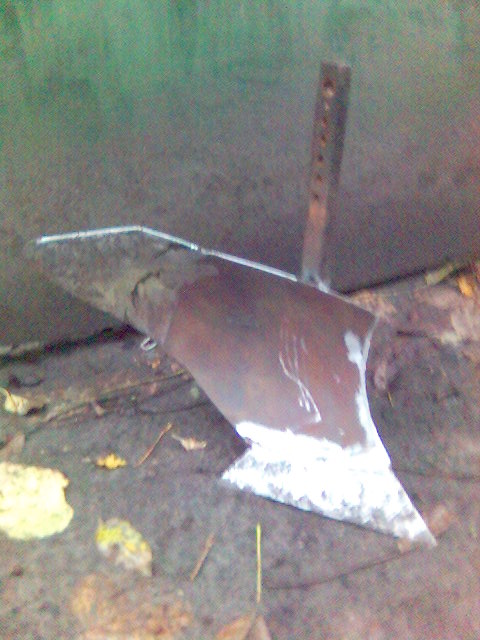

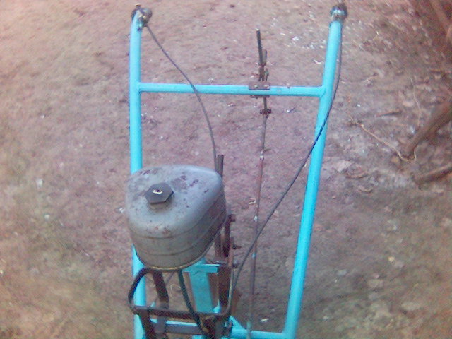

прошу оценить мой агреат
2abbater.

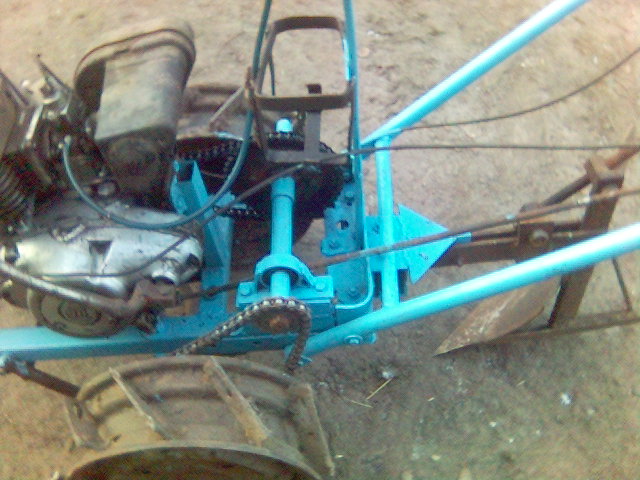

Пахать пробывали?Поромежуточный вал в месте крепления малой звездочки не гнет?
Етот мотоблок я зделал в прошлом году.Им нетолько пахал но и копал картошку с помощю картоплекопалки.Поромежуточный вал в месте крепления малой звездочки не гнет.Потому что имеет диаметр 25мм.
Регистрация: 12.06.2008 Санкт-Петербург Сообщений: 12097
abbater. А что у вас за плуг? От чего?
а привод на одно колесо или у колес общая ось?

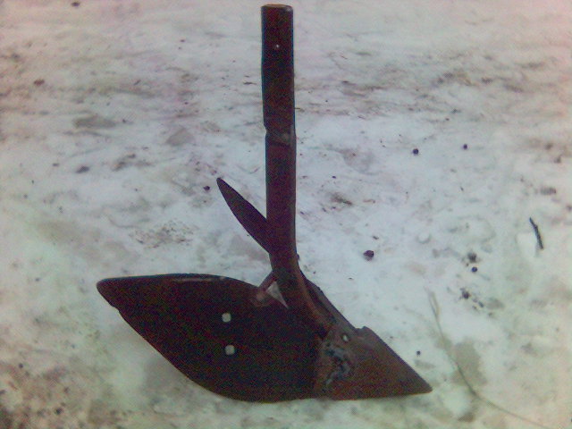

Плуг уменя самодельный .Зделаный из старого плуга и уменшен в 2 раза
привод у етого мотоблока на одну ось
а как рассчитали передаточное число передачи

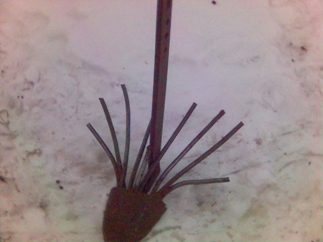

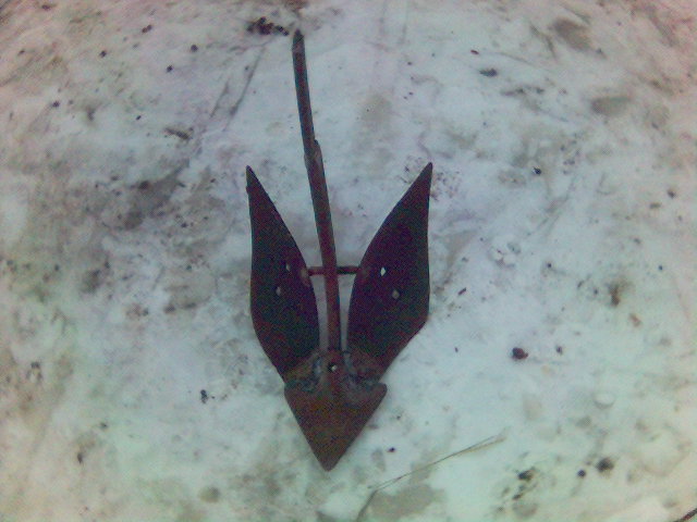

я пошол самым простым путем .НАШОЛ В ИНТЕРНЕТЕ.И там говоиться чтобы передаточное число было не ниже как 1-6.5 .А также есть такая книга **ПРОЕКТИРОВАНИЕ ЦЕПНЫХ ПЕРЕДАЧ**КОТЕНКА.И.П. А так количество зубов звездочки зболшым количеством зубов делим на менше . Так же хочу показать навесние орудия мотолока моего
НАВЕСНЫЕ ОРУДИЯ
