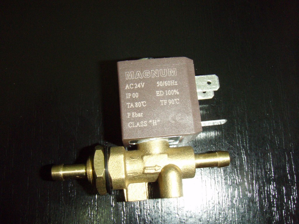

Tomkol написал :
Вот несколько фоток.
Во-первых - поставил быстросъемы . Расположил их не на месте старых, а по центру задней панели. Теперь рукоятка свободно опускается до самого конца, а не опирается на штуцер. Старый штуцер, который был приварен, выломал легкими покачиваниями плоскогубцами (болгаркой резать не хотел, чтобы пыль не попала внутрь аппарата.
Во-вторых - вот первые пробы пера сварки с углекислотой. Профильная трубка 20х20мм Швы слишком высокие, но я уже кажись понял в чем причина.
Еще интересный момент когда варил самозащитной проволокой, то ставил напругу около 19В. А при сварке с углекислотой пришлось накрутить аж 53В, но все-равно видимо нужно было еще больше. Я так понял, что углекислота охлаждает.
Да, еще один нюанс - когда брал маленькую катушку самозащитной проволоки, то выломал серединку и она как раз наделась на трубу. А в этот раз купил маленькую катушку омедненой проволоки, перемычку выломал, а она не налезла - диаметр отверстия в ней оказался меньше миллиметров на 5. Пришлось сидеть и перематывать проволоку вручную на предыдущую катушку.
Так что видимо все-таки придется трубу срезать и поставить шпильку.
Ну, простой проволоки я могу и большую катушку купить, а вот для нержи или алюминия мне столько не надо, а стоят они ощутимо дорого.
