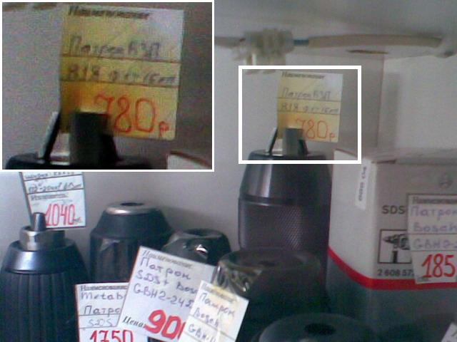

Klio
Klio
Регистрация: 01.02.2006
Сообщений: 91
27.01.2010 в 01:58:44
Madman,
встречал в одной фирме в продаже патрон (фото) :
  • САМОзажимной;
  • с конусом Морзе В18:
  • лишь минимальный диаметр зажимаемой оснастки по оставшемуся фото, к сож.,
    сложно установить. Немного подретушировал в ACDSee, все, что получилось - на коллажике.
    Как раз самая интересующая цифра - на грани понятно-непонятно.
Если тема еще актуальна, думаю, можно попробовать уточнить.

MADg400DnMAX написал : Если у Вас там торчит только В18
Да, больше из него ничего не торчит....:):) 2Klio Буду иметь ввиду как резервный вариант. Самозажимной в станок не хотелось бы. Реальными остаются два варианта:
  1. Взять В16 (Джет, Калибр, Прораб) и расточить на заводе его внутренний конус до В18.
  2. Купить в Проме В18 с размерами 1-13 и менять по мере необходимости.

27.01.2010 в 13:08:01
Сообщение от Madman ... Самозажимной в станок не хотелось бы...
На всякий случай уточню.
Из-за путаницы в терминологии, отсутствия единой трактовки названий и понятий возникают наложения при обозначении деталей и функций эл.инструмента, а также в названиях самого инструмента. Как, например, с понятием "ударный" (осевой тангенциальный) применительно к дрелям, шуруповертам, гайковертам. Или с самими названиями "гайковерт", "винтоверт" - была ветка на форуме. Некая похожая ситуация сложилась и с патронами.
Речь идет не про быстро_зажимной а про само_зажимной станочный патрон. Который при начале подклинивания сверла зажимает его хвостовик еще сильнее - в силу своей конструкции, главной особенностью которой является механическая связь кулачков со шпинделем двигателя/редуктора. Такой патрон в начале работы зажимать сильно не требуется, достаточно просто вставить оснастку и немного прихватить. На профессиональном сверлильном оборудовании бОльшая часть патронов именно самозажимные. Оснастка держится в них мёртво. Тут в какой-то ветке ув.Alex_dr говорил, что сверло в таком патроне на станке никогда не прокручивается, его может только сломать.

27.01.2010 в 13:22:00
Klio написал : На всякий случай уточню.
Спасибо за разъяснения. Если не составит труда, уточните все-таки параметры показанного вами патрона, я имею ввиду минимальный диаметр зажимаемого сверла.
