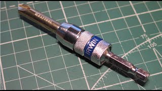

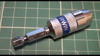

olki написал: прикольный битодержатель IRWIN 10508166 осевого биения нет, радиальное прощупывается пальцами
снаружи чина , внутри Switzerland упаковка интересно открывается
слева-направо и немного внутри
IRWIN 10508166 битодержатель - 01
IRWIN 10508166 битодержатель - 02
olki, Что можете сказать про этот битодержатель по прошествии такого времени?

Дмитрий Т написал: Что можете сказать про этот битодержатель
нормальный, но редко пользую, внешние габариты большеваты чаще всего пользуюсь Bosch Multi Fit 2608521300
мои ВИДЕО
Дмитрий Т
Дмитрий Т
Братск
Сообщений: 12222
19.01.2024 в 12:52:59
olki написал: внешние габариты большеваты
Какой диаметр? как бита стопориться, шарики, ролики, сколько?
