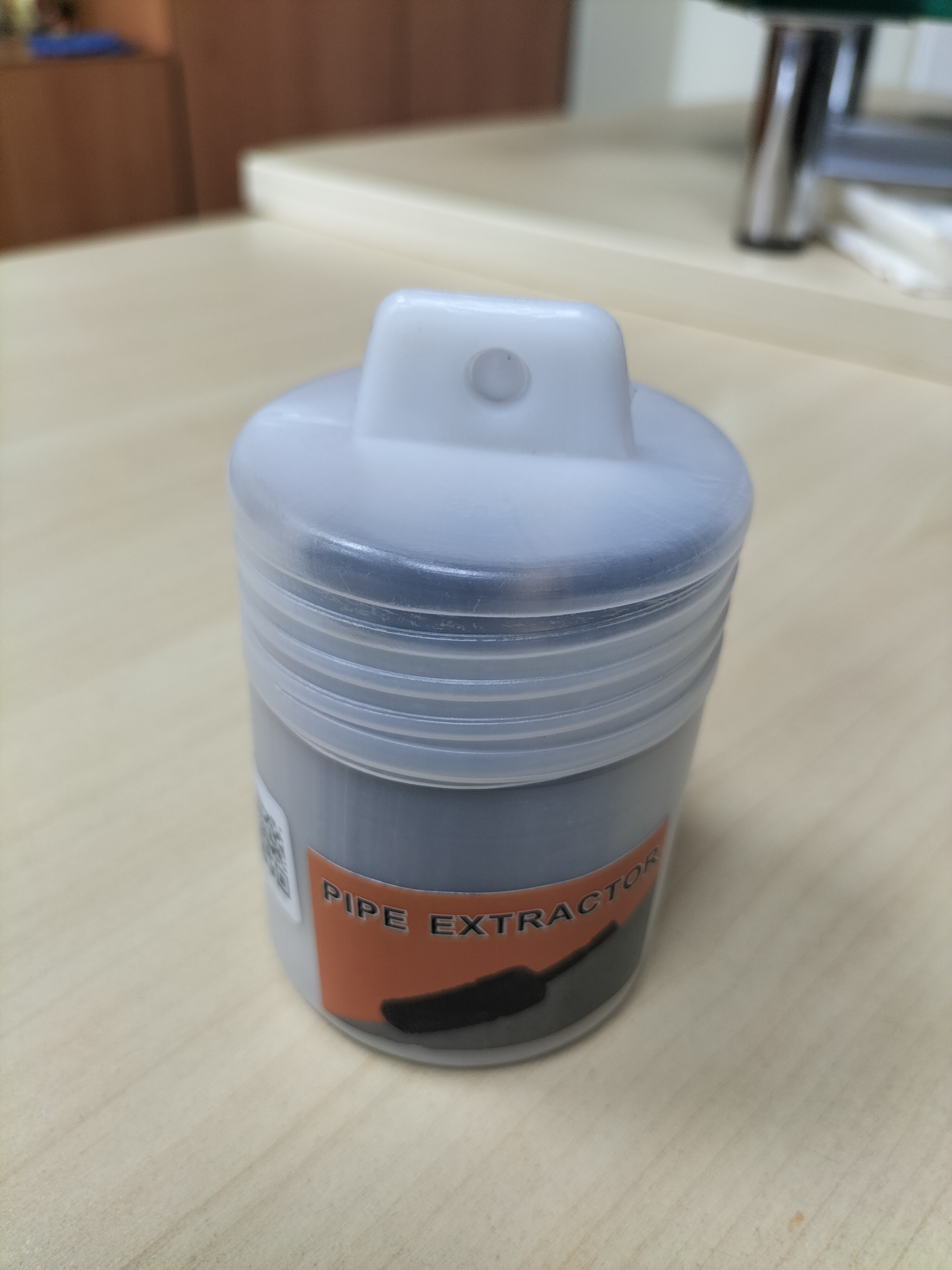

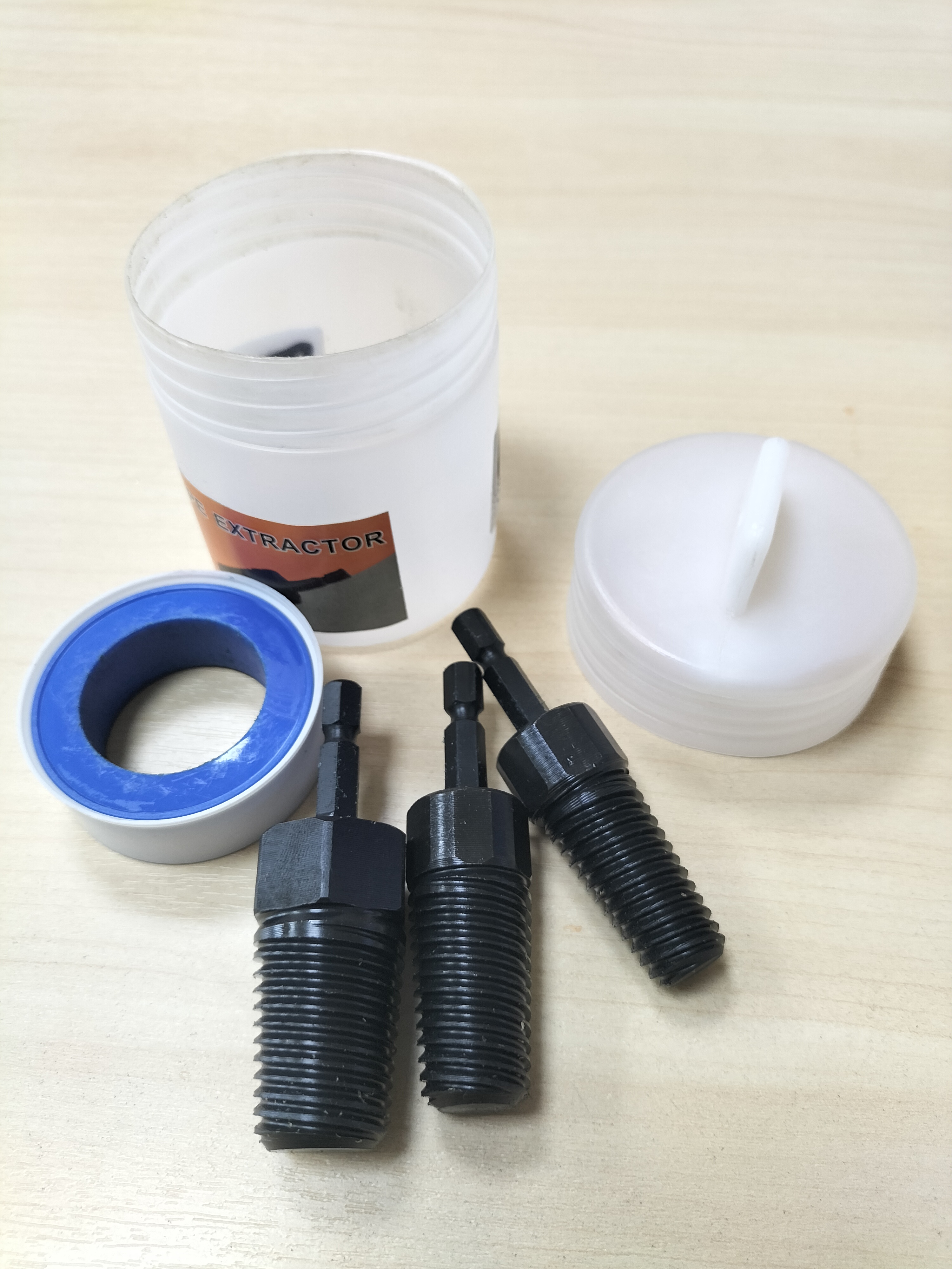

Экстракторы для труб 100020340910002034101000203411

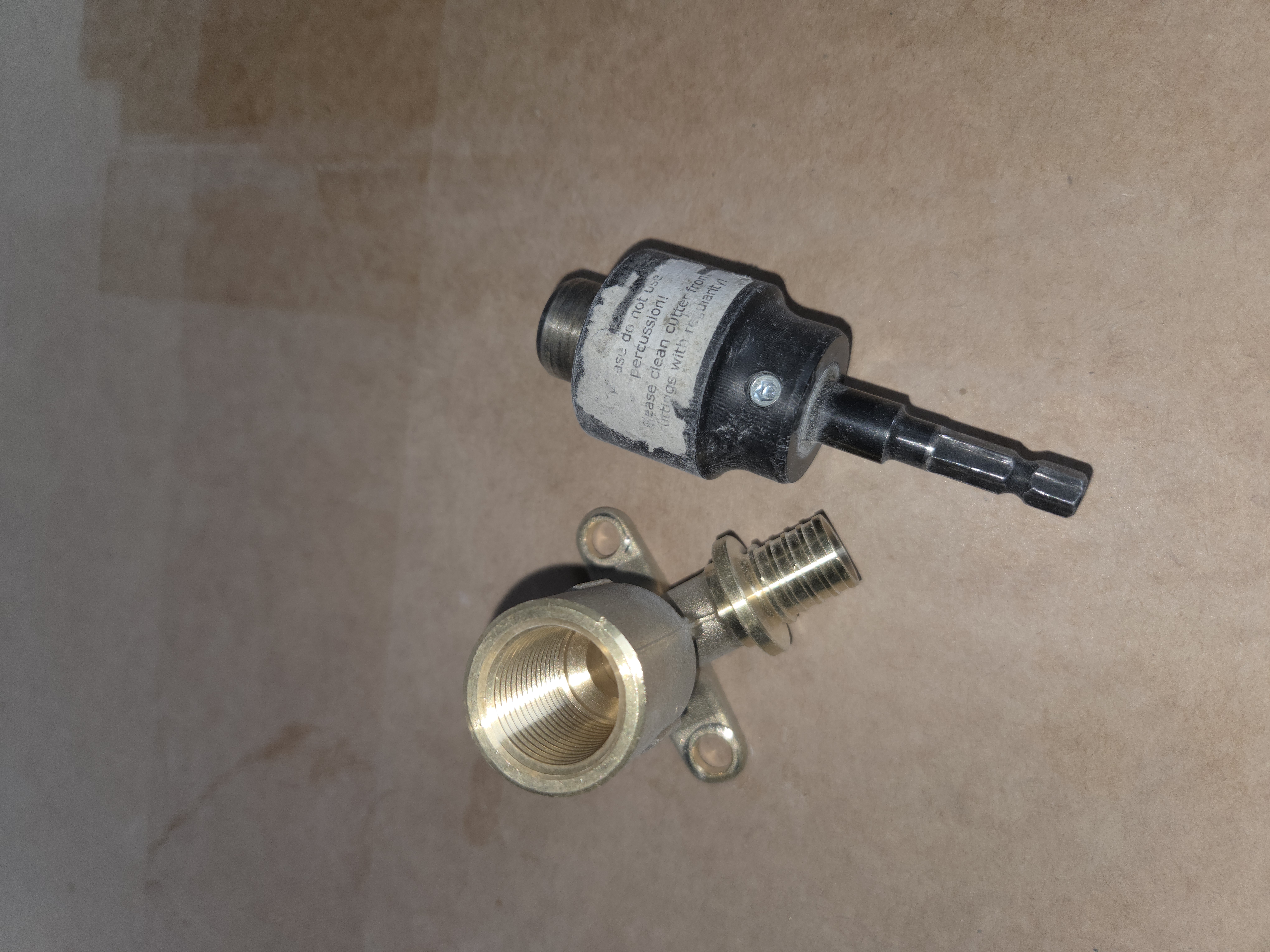

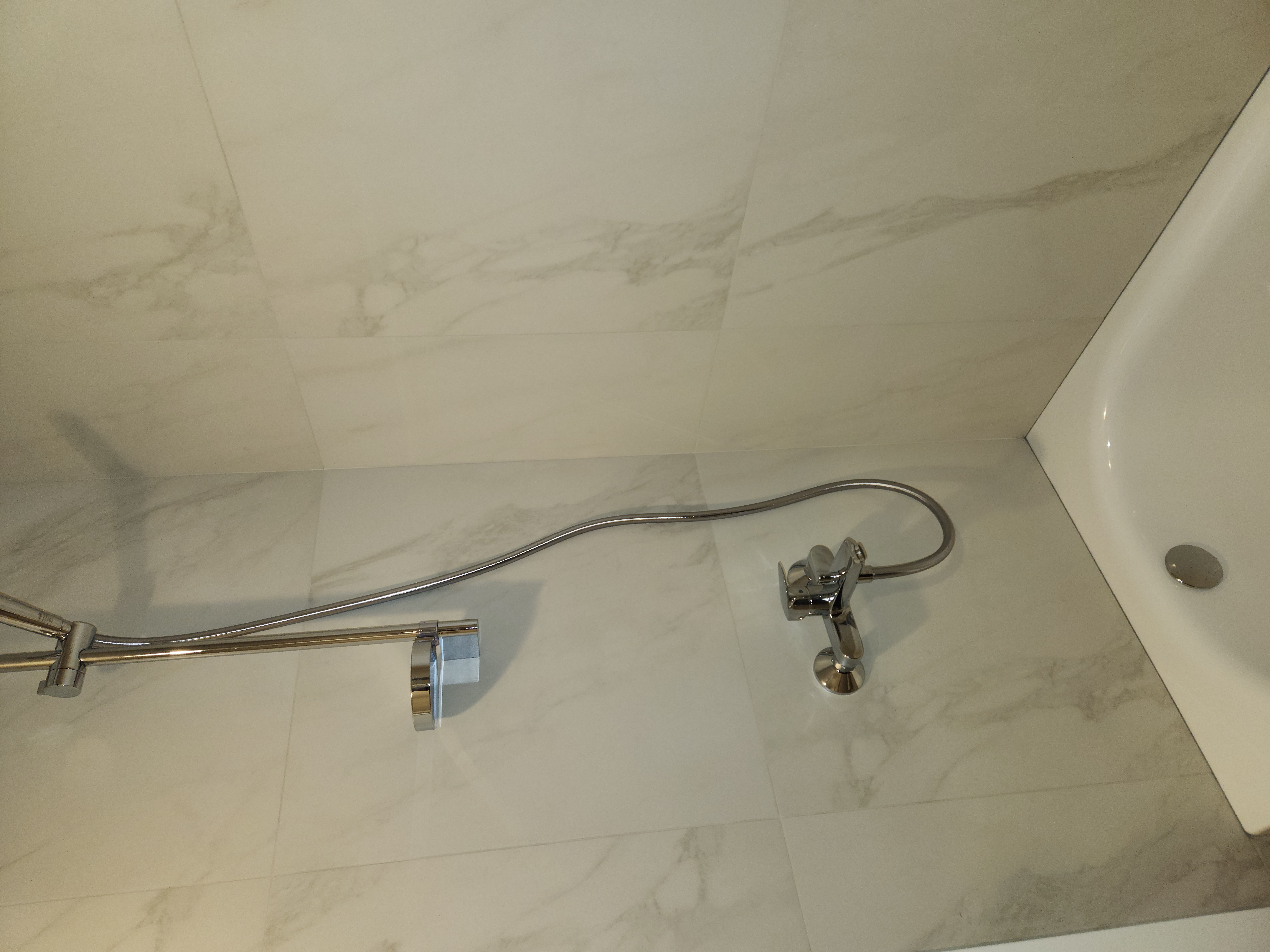

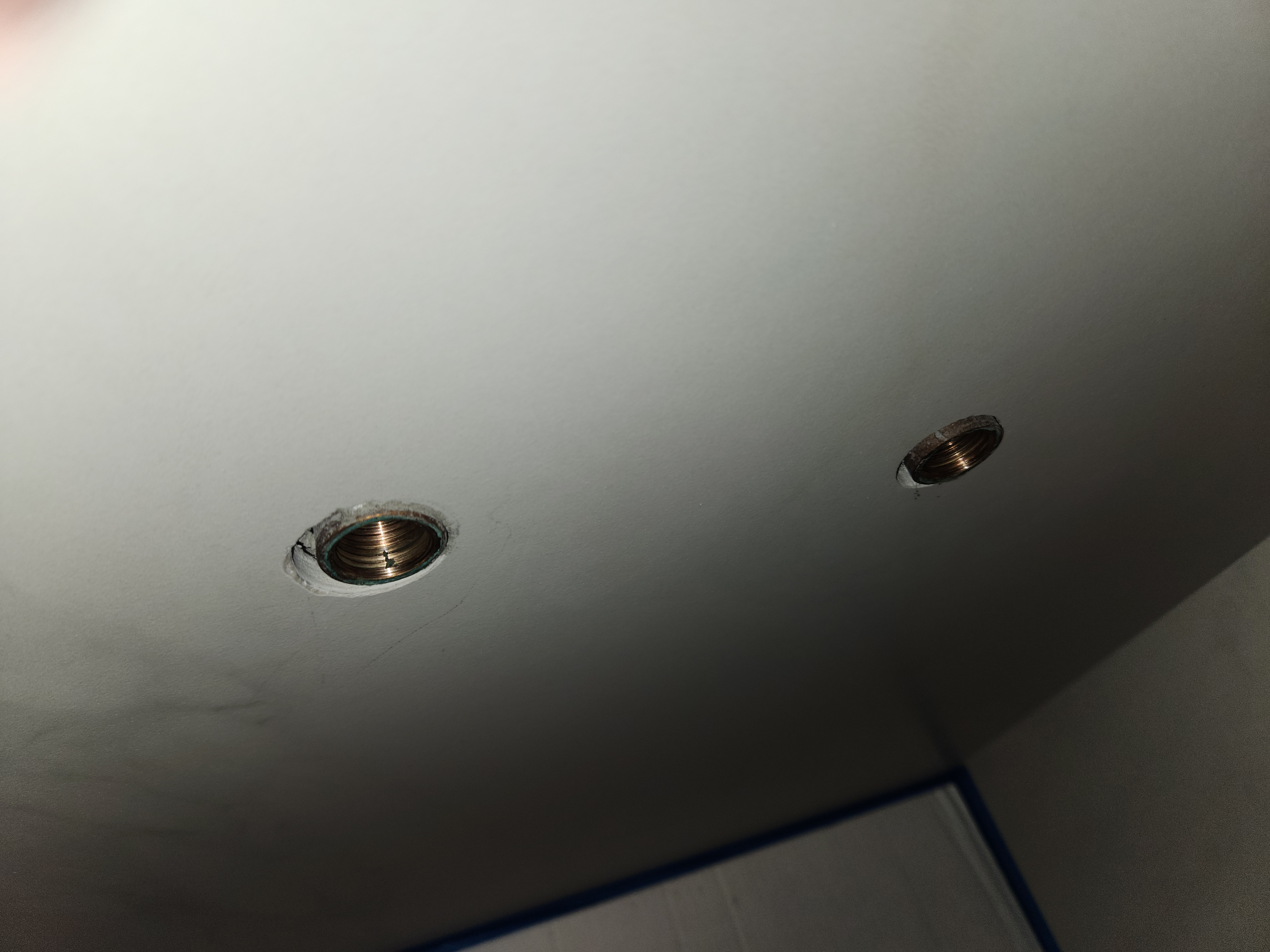

olki,  а зачем он, что им делать?

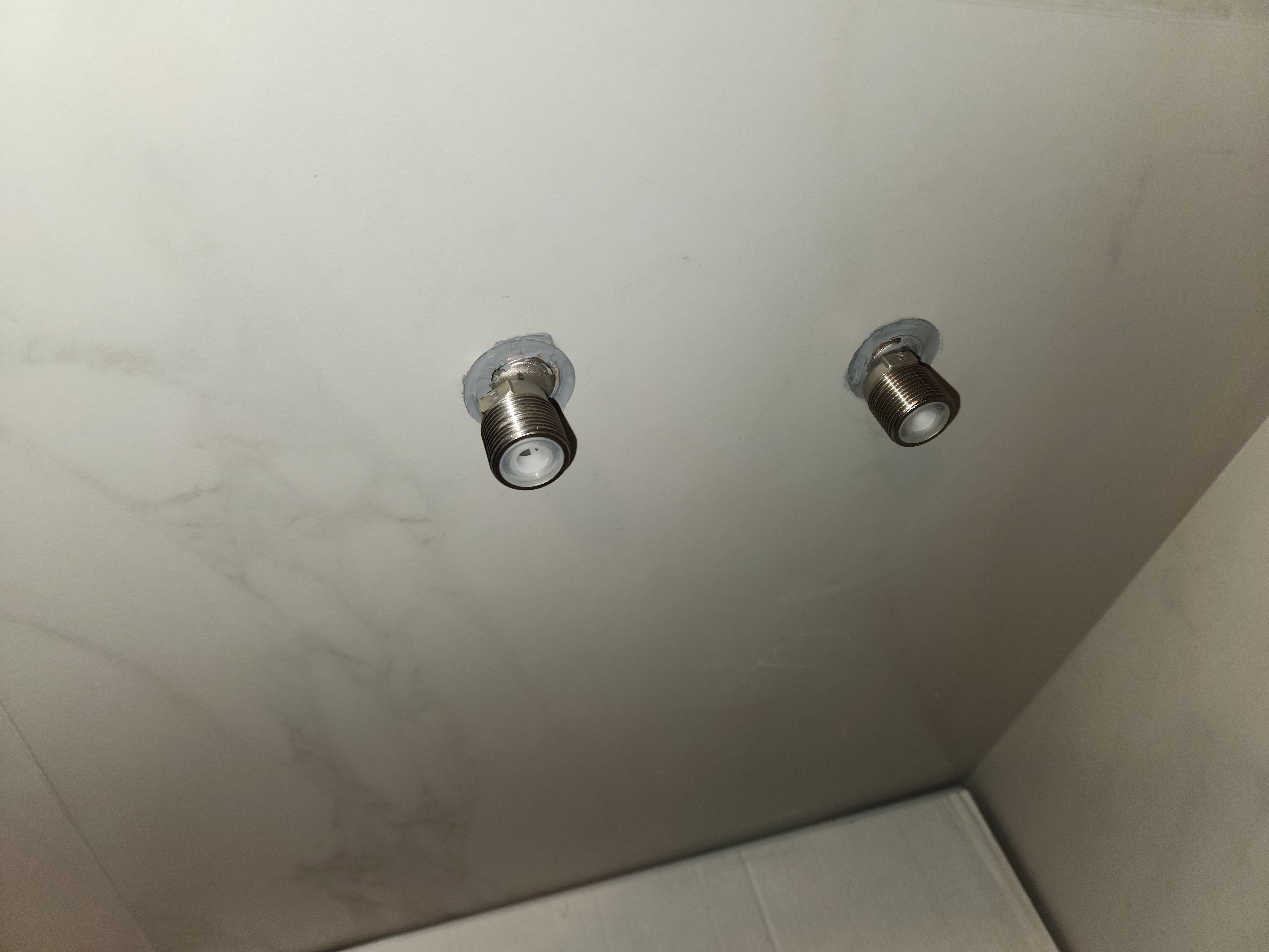

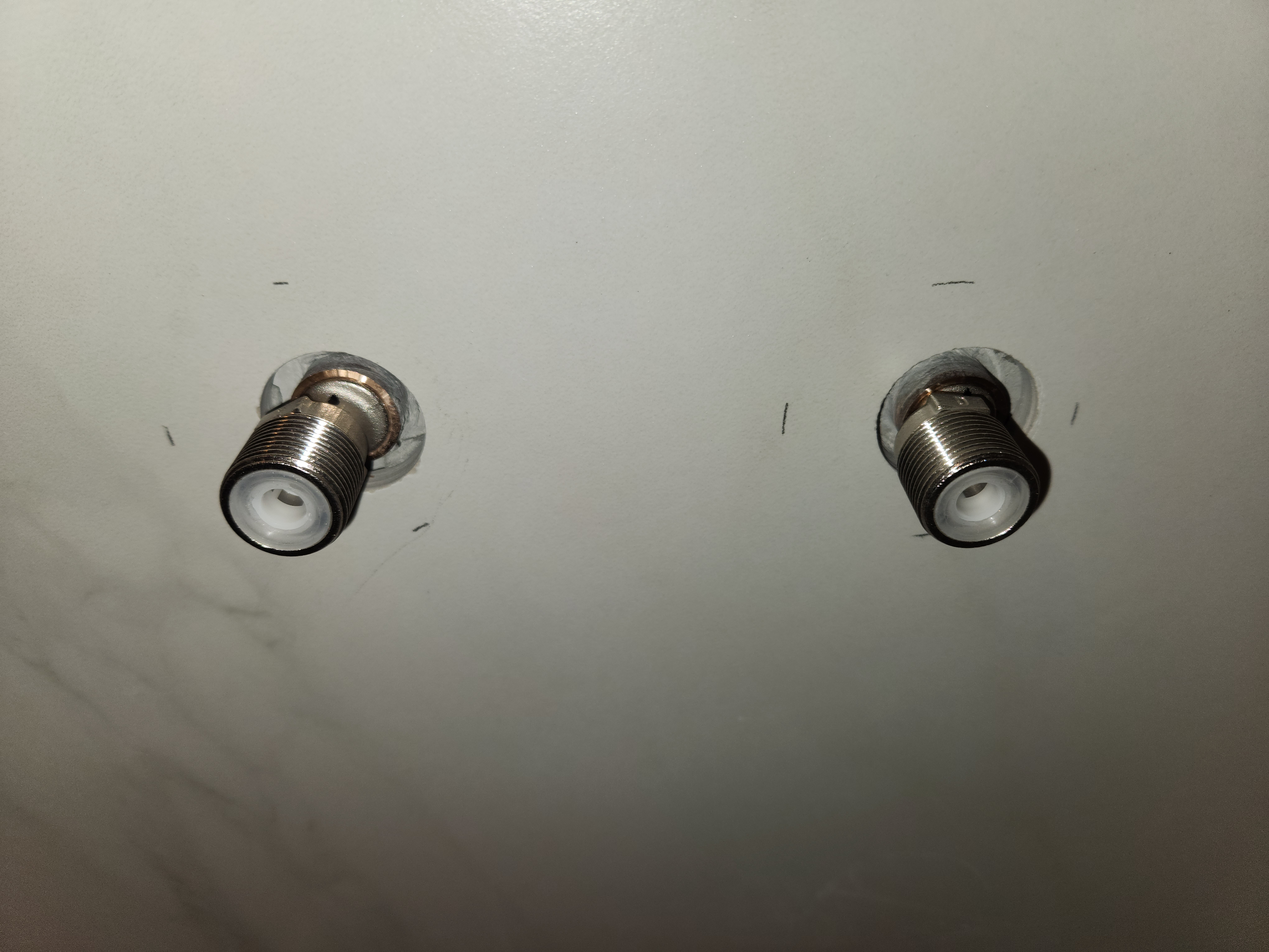

Фреза для водорозеток. Удобно ставить удлиненные водорозетки и подрезать потом, при установке с смесителей. Арт. 740131 Можно также подрезать удлинители 1/2. Край резьбы, при этом, получается с фаской, идеален для вкручивания в него. Чего не возможно добиться, если просто отрезать, например, ушм. 1000048563 10000485671000048565 1000009295 1000009296 1000009322

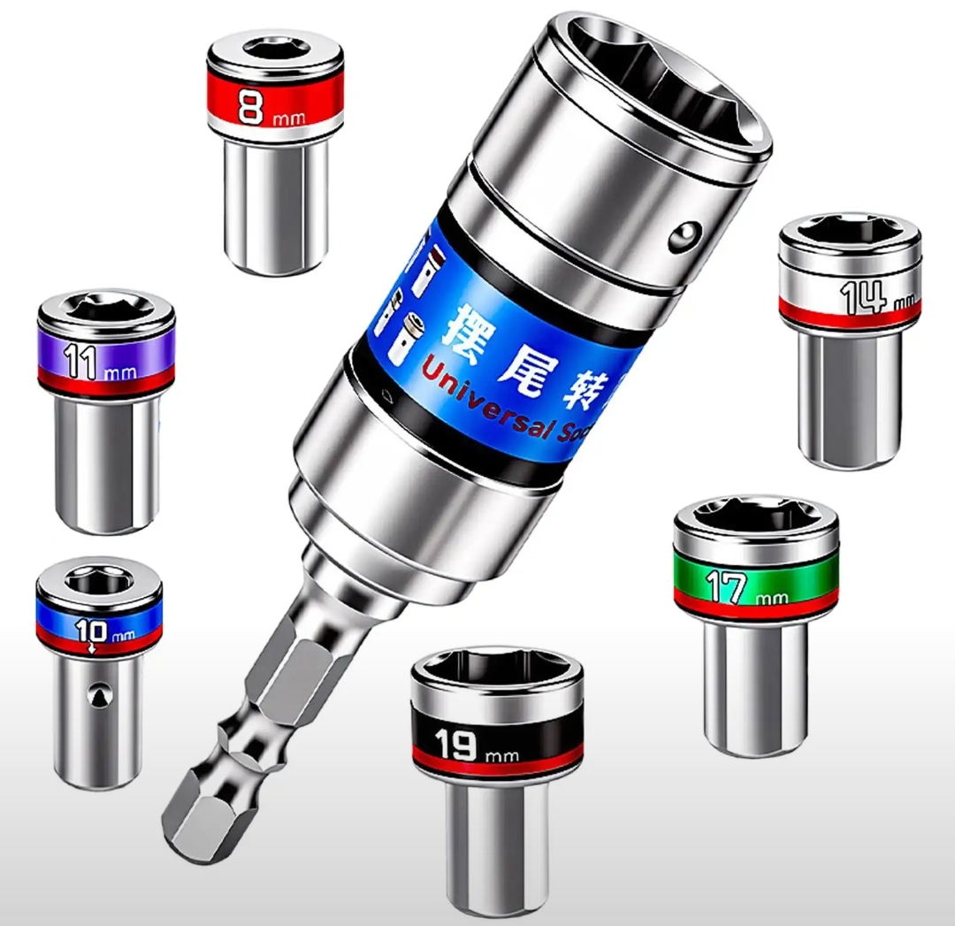

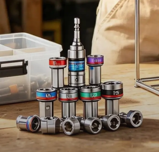

Угловой 1000203872100020387410002038761000203878

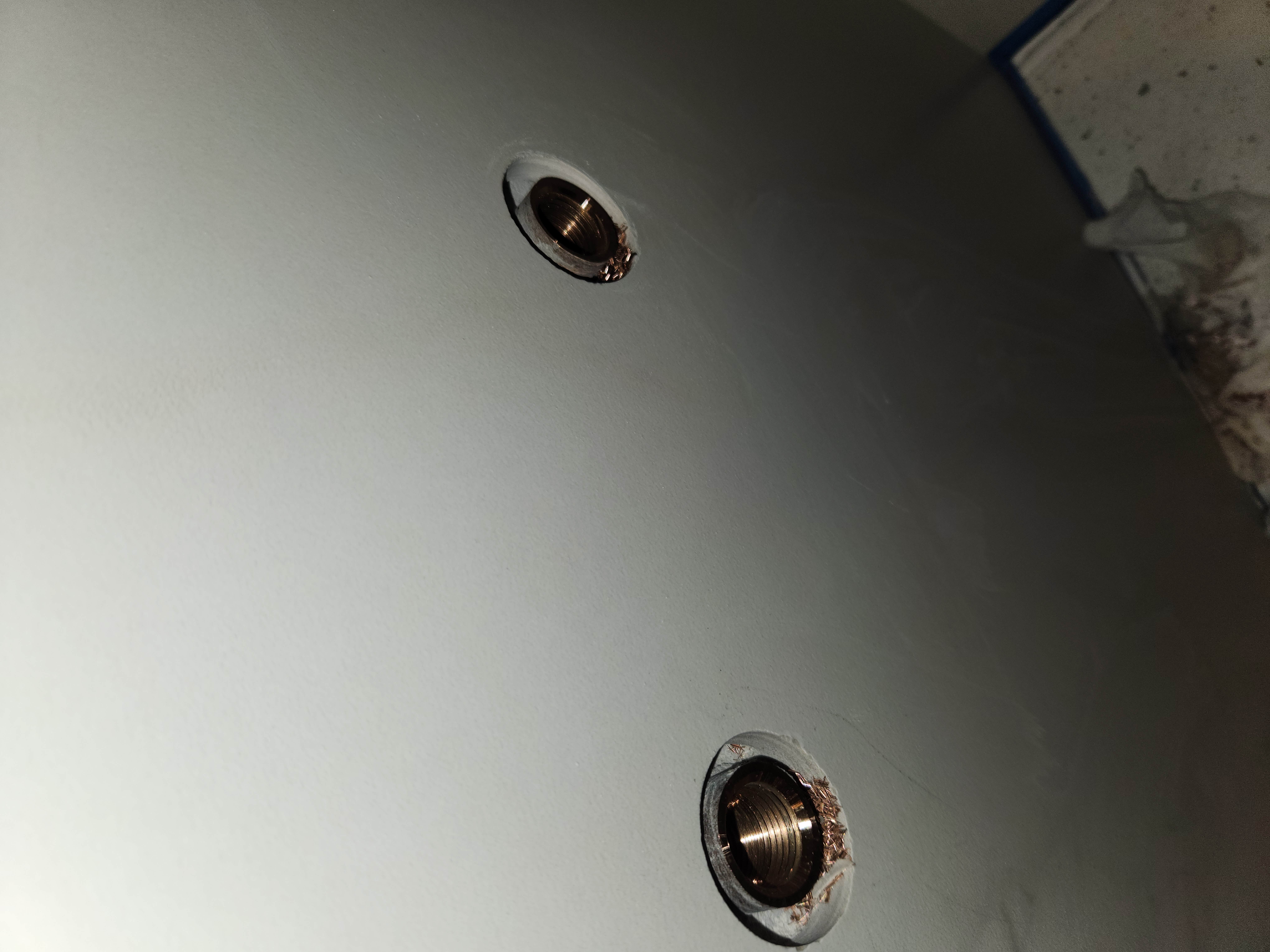

olki,  что вы такое придумываете, мне не мешает, мягко сказать если, просто интересно стало, что это, как применить. Какие трубы и как использовать. Сделал очевидный вывод, что выкладываете фото не понятно чего, даже сами не понимаете что это, или не знаете. Хотел узнать, не знаете или не понимаете? То, что сами в руках не держали, это я уже понял. Тем более, "о цензуре", очень странно. совсем не отдаете отчет.

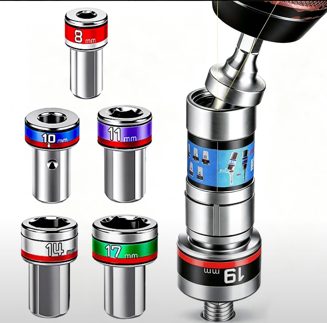

Есть экстракторы для болтов. Или, другие , для резьб. Они совсем другие. Есть такие, пару раз выручали. Но, оно не такое. Не шестигранник nex точно. Шестигранники под ключ. На 17 и 19, соответственно для 1/2 и 3/4. Вот их, условно, можно назвать "экстракторами" для труб. Можно выкрутить обломок резьбы, или ниппель с стертыми гранями, из водорозетки например 1000048687
1000048688
