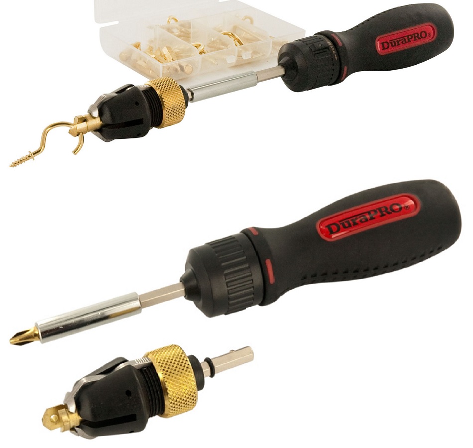

[QUOTE=Barnauletz;4408934]Вот ещё одна, с характерным названием - DuraPro:
клёвенькая у DuraPro 2300 Hook Pro 42 - насадочка , можно было бы из-за одной насадки прикупить такой комплектик
мои ВИДЕО
olki
olki
Регистрация: 26.01.2011
Сообщений: 8340
10.03.2014 в 13:00:26
у буржуев Y-образный битодержатель и отдельно продаётся , а у нас только в наборах

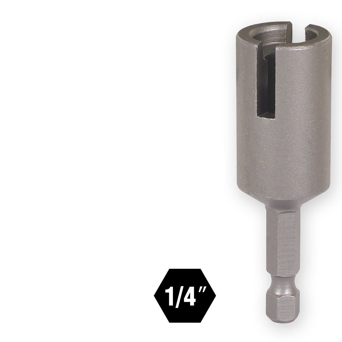

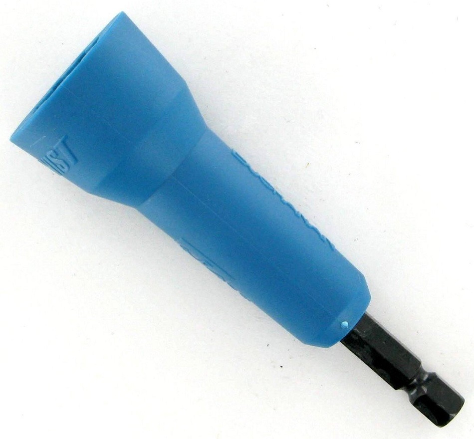

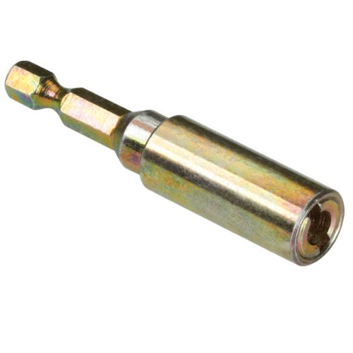

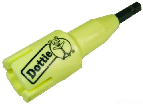

а вот ещё одна чисто для барашков и ещё -
и специализированные -

Barnauletz написал : Может она для бОльшего размера крючков предназначена?
это вворачивание полукольца а крючки, Г-образные, бывает надо завинтить с зазором от стены 1,5-5мм

olki написал : это вворачивание полукольца
Да, путаница у меня в понятиях.
olki написал : крючки, Г-образные, бывает надо завинтить с зазором от стены 1,5-5мм
Теперь понял, кажется. В Фестуловской насадке "захват "Г-образного крючка слишком "глубокий" и в случае, когда нужно
olki написал : завинтить с зазором от стены 1,5-5мм
, то насадка к стене уже вплотную приближается, а значительная часть крючка ещё в насадке остаётся.

olki написал : у буржуев Y-образный битодержатель и отдельно продаётся Нажмите на изображение для увеличения. Название: CUP-EYE HOOK DRIVER 1-4IN HX.jpg Просмотров: 1 Размер: 120.8 Кб ID: 490826, а у нас только в наборах
Да, такая на глаза попадалась, но не стал выкладывать, т.к. в Вашем посте аналогичная Проксоновская выложена.
olki написал : а вот ещё одна чисто для барашков
и ещё -
Для барашков - не встречал такую. Наверное, она отличается тем, что углубление есть под конец шпильки (болта).
А "специализированные" для каких целей?
Мне кажется, подобные по конструкции насадки (под HEX) для крючков и полуколец можно сделать из подходящей по размеру торцовой головки.
