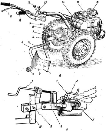

Посмотрите какая сцепка была на МТЗ
5, Мотоблок МТЗ-0,5: а - общий вид в агрегате с плугом ПЛ-1: 1 - лемех; 2 - отвая; 3 - полевая доска с пяткой; 4 - грядиль; 5 - иож; б - стойка; 7 - болт; S-шкворень; 9-рукоятка механизма глубины; 10-ручка руля; 11-рычаг управления сцепяеинем; 12- ручка реверса; 13 - ручка переключения передач; 14 - топливный бак; 15 - двигатель; 16 - глушитель;
б - сцепка: 1,2 - рукоятки регулирования глубины пахоты и ширины захвата; 3 - шарнирная гайка; 4 - стопорный палец; 5, 6 - прицепная скоба и рама мотоблока; 7 - регулировочный болт; 8 - ушко шарнирного устройства; 9 - стопорный болт; 10 - стоика орудия
http://www.dm-st.ru/node/373
".....У мотоблока МТЗ-0,5 сцепка (рис. 5, б) вводится своей передней частью в зев прицепной скобы 5 и закрепляется шкворнем 4, который фиксируется чекой. Все разработанные к мотоблоку и агрегатируемые с ним сельскохозяйственные орудия имеют стойку 10, которая вставляется в сцепку сзади и стопорится болтом 9. Если, например, это стойка плуга, то для увеличения глубины пахоты рукоятку 1 поворачивают по часовой стрелке. В случае, когда с помощью этой рукоятки не удается отрегулировать глубину пахоты, ослабляют затяжку болта 9 и для увеличения глубины пахоты стойку 10 перемещают вниз, для уменьшения - вверх. Ширину захвата плуга регулируют рукояткой 2. С по¬мощью этой универсальной сцепки можно обеспечивать поворот и фиксацию любого навесного орудия в вертикальных плоскостях как параллельной направлению движения мотоблока, так и перпендикулярной этому движению. Сцепка снабжена устройством, позволяющим в горизонтальной плоскости устанавливать свободный ход орудия или обеспечивать его блокировку ...."

umnyi написал : Ширину захвата плуга регулируют рукояткой 2. С по¬мощью этой универсальной сцепки можно обеспечивать поворот и фиксацию любого навесного орудия в вертикальных плоскостях как параллельной направлению движения мотоблока, так и перпендикулярной этому движению.
Так оказываеться,что регулировкой ширины захвата пользовалис уже давно и это,как говоритья,забытое старое :)

Alvis написал : Так оказываеться,что регулировкой ширины захвата пользовалис уже давно и это,как говоритья,забытое старое
ИМХО это вообще нерабочая вещь. Насколько я понял регулировка ширины-это наклон стойки. А как Вам установка глубины изменением длинны стойки плуга?
umnyi
umnyi
Регистрация: 12.06.2008
Сообщений: 12115
28.10.2010 в 23:17:20
edmond написал : А как Вам установка глубины изменением длинны стойки плуга?
Так регулировку и сейчас делают на многих плугах:)
Лучше спросить какой производитель делает реально на 100% рабочую связку плуга и сцепки...

edmond написал : ИМХО это вообще нерабочая вещь. Насколько я понял регулировка ширины-это наклон стойки.
А я подумал что и заводы иногда изготавливают хорошое орудие а оказываеться :(
Легко изменить глубину похоты,но Имхо это может быть и слабым местом сцепки. А второе "гнездо" для переставления стойки плуга,уменьшает крен мотоблока-вот это есть + в пользу МТЗ.:)

Alvis написал :
  • в пользу МТЗ.
По картинке как то не внушает довертия, слишком много стыков и жестянок. Разболтается все нафиг. У меня на шкворне уже болтается так, что что бы выбрать люфт нужно сделать 4-5 оборотов ручкой регулировки глубины. И это всего один шарнир
