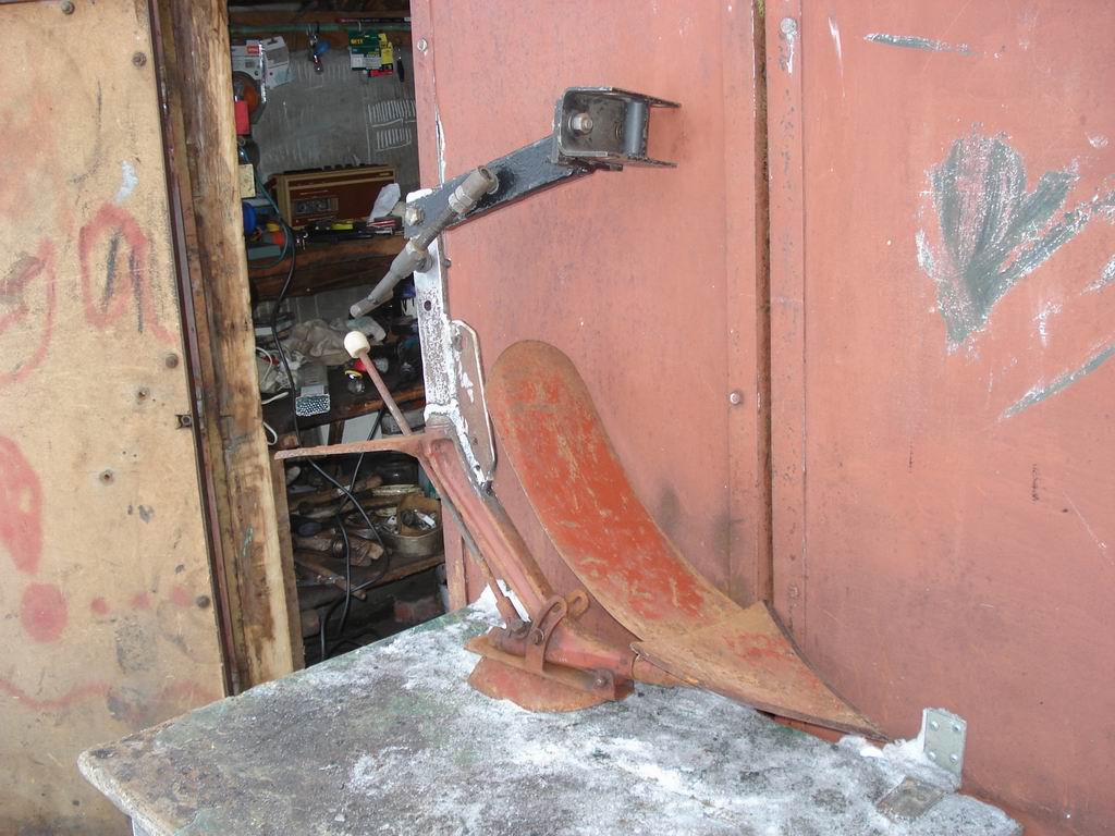

alldn написал: не попадалось так же от какого агрегата этот плуг
Что то похожее на К-700 видел (давненько-давненько). Правда там штук 50 эдакой гребёнкой............. Знать бы - прихватил бы парочку !

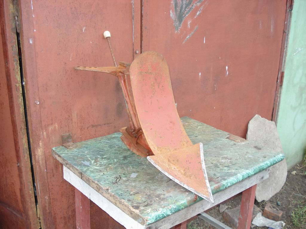

alldn написал: Кстати о плугах. Не приходилось кому-то работать вот с таким плугом. Он оборотный. Попался мне по случаю, я его даже переделал под свое крепление. Но не пробовал пахать. В интернете иногда встечаются фотки этого плуга, но ни разу не слышал отзывов о нем, не попадалось так же от какого агрегата этот плуг.
alldn, Зтдравствуйте! По этому плугу стр 41 этой темы посмотрите. Там и плуг UMNYI свой показал.
alldn, Совсем недавно выкладывал видео! В титрах все объяснения... !#[https://youtu.be/rI6Ta46nSoM] И да... Этот плуг хорош с родной навеской.

Владимир С. написал: в ютубе есть.
Спасибо за видео. Кроме самого видео важно что есть название плуга, потом по этому названию я еще тучу видео нашел. Неплохо пашет, а я уже хотел отдать этот плуг за ненадобностью, нет, такая корова нужна самому. Пригодится, осенью попробую.

lav_66 написал: Совсем недавно выкладывал видео! В титрах все объяснения... И да... Этот плуг хорош с родной навеской.
Отличное видео, сохранил его себе. Навеска хороша, у меня нет родной, но она 1:1 как навеска плуга от Агро. Так что нет проблем повесить на нее.

alldn написал: у меня нет родной, но она 1:1 как навеска плуга от Агро
Не совсем такая, но сделать самому вполне возможно... Для правильной работы размеры навески важны...
