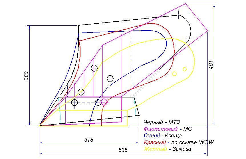

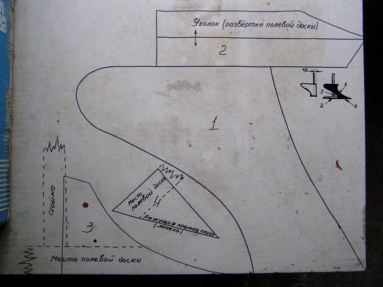

VTS, Володя, привет! У меня даже живьем этот "Моделист-Конструктор" за 1982 - 83 год где-то был, подшивка совсем недавно на глаза попадалась... Спасибо. Но вот неувязочка, в статье описывается отвал, изготавливаемый из 530 трубы... А охота именно из пропановского баллона. Доводы - баллон есть, а трубы нет и где искать ее по нынешним временам, неизвестно...

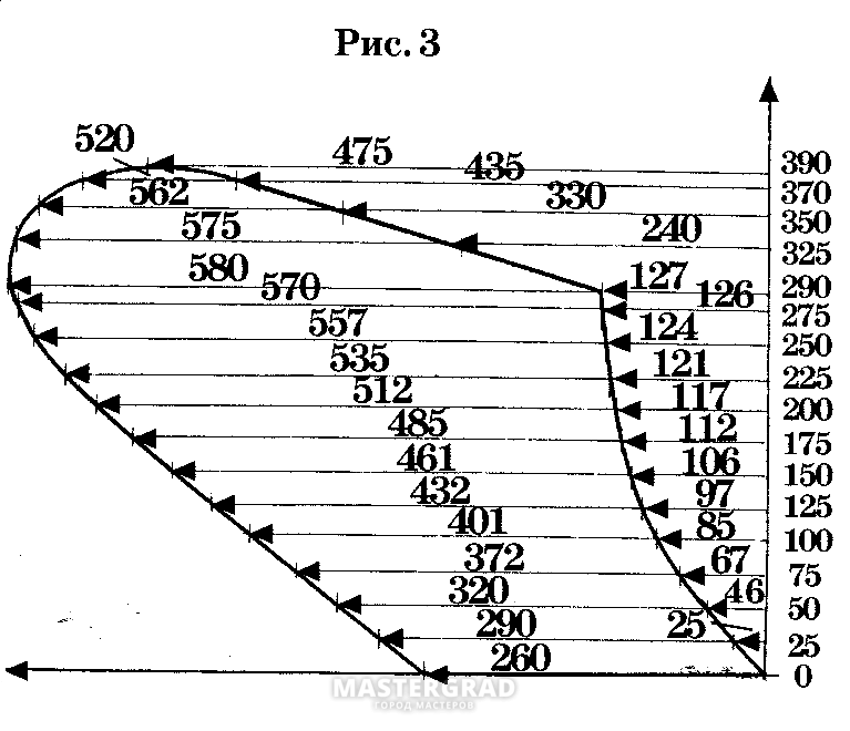

Ну батенька....., тогда держите то что есть из архива:

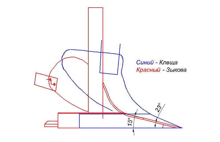

VTS, от нашего столика вашему столику, алаверды. Отвал плуга Зыкова.
