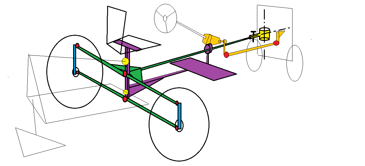

ppp53 написал:
Jesha написал: Достаточно сделать на адаптере параллельные тяги. Тогда хоть правая хоть левая колея, сиденье будет горизонтально
Эх ! Коня бы быстроногого да шашку вострую ! Тут вон на рейку редуктор ручной дрели, двиг 120Вт, цепной оконечный привод - три дня колупался......... с переменным успехом !
ppp53, Извиняйте. Но так и не понял, вы модернизируете свой передний адаптер, или делаете новый. Если не сложно, ещё разок, что вы хотите получить и из чего?

Jesha
Jesha
Регистрация: 02.02.2015
Зеленоград
Сообщений: 10595
14.10.2017 в 11:44:14

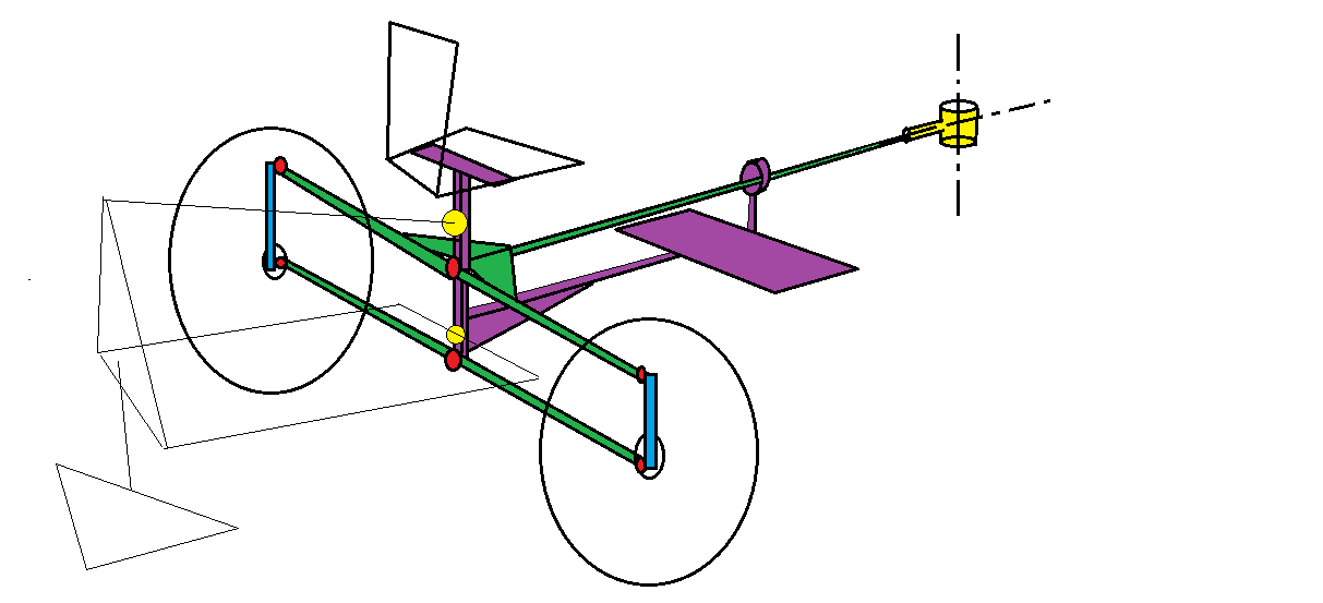

ppp53 написал: можно будет изменяемую высоту ПРАВОГО колеса.
Можно. Для заднего адаптера можно так.
Jesha
Jesha
Зеленоград
Сообщений: 10595
14.10.2017 в 11:55:00
ppp53, А так?
