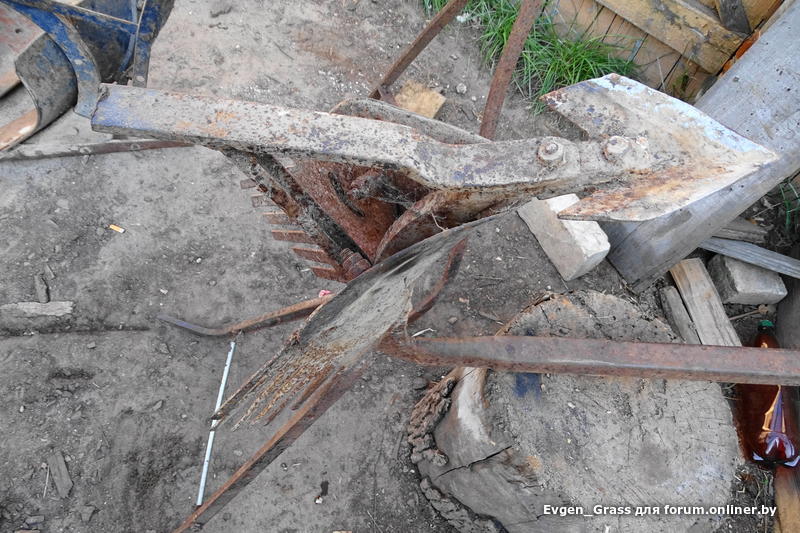

Марош написал: пробовал я, когда устанавливал передок, подцепляя окучник на трех точечную навеску. Какая-то "не правильная работа" получается. Посмотрев на окучник для МТЗ-132, "приделал" опорные колеса и все стало хорошо работать
Марош написал: Владимир С., пробовал я, когда устанавливал передок, подцепляя окучник на трех точечную навеску. Какая-то "не правильная работа" получается. Посмотрев на окучник для МТЗ-132, "приделал" опорные колеса и все стало хорошо работать. Хотел "по умничать" и установил опорные колеса не впереди окучника (места маловато), а сзади. Не пошло. Пришлось переделать.
Марош, наверное трехточки у нас кривые. По крайней мере мне такую версию выдвинули на фх. И даже показали правильную, которая без колес работает.
Владимир С., Интересно. Ссылочку можно? Колесо используется там, где несколько орудий друг за другом. Регулируется высота рамы над землёй и параллельность земле. Если как на МБ, один плуг либо пара окучников, то вполне справится пятка. Либо колесо вместо пятки, но его нужно будет отрегулировать, как и пятку. Что было в теме про трехточку.
Jesha, вот. https://www.youtube.com/watch?v=zDHsHDAahYA

Владимир С., так это же культиватор со стрельчатыми лапами, а не окучник. И посмотри какой угол заглубления. Почти параллельно.

Марош написал:
Go Rail написал: ... только инет подсказал, что у этих стоек с роду не было полозьев...
У тракторных орудий регулировку проводят с помощью опорных колес.

Владимир С. написал: а почему не пятками,
Да нету в тракторных КГ-шек пяток. Тут остается,если делать все по-настоящему, самому доделывать пятки. Но мне эти пропольники нравятся больше, нежели мотоблочное фуфло.

Jesha написал: Колесо используется там, где несколько орудий друг за другом. Регулируется высота рамы над землёй и параллельность земле. Если как на МБ, один плуг либо пара окучников, то вполне справится пятка. Либо колесо вместо пятки, но его нужно будет отрегулировать, как и пятку.
Над этим проектом сейчас мозгую.

Jesha написал: то вполне справится пятка.
Изначально в нем был приделан "левый" полоз, но с ним конструкция была несколько неверная. Полоз плохо подогнан. Но в конном варианте было нормально.

Ага. Нут так тоже не идеал. Главный принцип соблюдён, однако трехточка наоборот получилась. Крепление к трактоу на одной вертикали. Наклон при работе осуществлён за счёт наклона треугольника к трактору. Получается не совсем правильно. Однако работает, но не понравилось подкидывание заднего ряда лап (особо видно на первом проходе). Особо порадовал клиренс тракторка :D !#[https://www.youtube.com/watch?v=UyagVQAP9LA] Можно продолжить в "Трехточке", хотя там всё разжевали уже.
