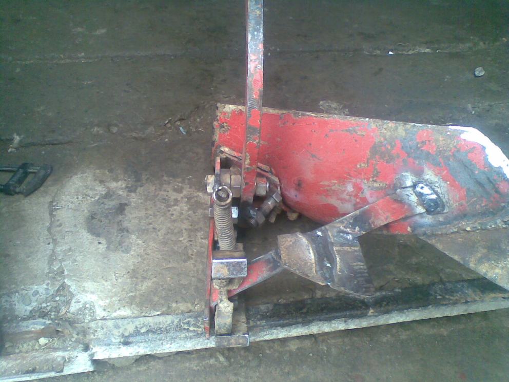

http://www.dftractor.ru/double-furrow.html Такими параметрами захвата(40см) и глубины(18см) Т-25 пашут и я не сказал бы что ему легко.

klesch Земля сверху сухая снизу сырая :) (если честно не знаю какая она) земля как земля верхний слой корка с корешками снизу обычная земля после того как перевернешь пласт рассыпается и влажная выкладываю свои художества глубина около 5см наверное. я понимаю что земля у меня не обрабатывалось очень давно и скорее всего может быть то что даже 10см не могу снять пласт нормально но немного странно что не смог и одним корпусом это сделать не говоря о том что пробовал на нормальной земле мягкой без камней и слоя растительности вспахать на глубину 10см

michell83 написал : ндас посмотрел не подойдет вариант с перекинуть на лева правый плуг правое колесо же в борозде идет и прижиматься к стенки её должно а у меня там полоска земли не паханная оставаться будет
michell83 написал : переставить колесо левое не получится так как зубья ГЗ будут цеплять ремни и выигрыш в сдвигании всего 2см где то
Я понял что НАП хочет чтоб правое колесо (если смотреть сзади) переставить как можно левее, уменьшая ширину захвата плуга. При этом левое отодвинуть еще влево для устойчивости мб(тогда гз никак не будут цеплять мб), чтоб мб не переворачивался при надмерно малой колее.
Для мб с одним корпусом рекомендованая колея (по центру протектора) 60см. Плуг цепляют примерно между колесами по центру, чтоб нетянул в сторону, или центровать колесами. Вам нужно давать ширину и глубину пахоты от минимума, чтоб нормально тянул, увеличивая показатели. Прошлифуйте треугольники и направляющие пластины на плуге до блестящего состояния

yarstep не знаю поможет ли это но я могу на левую сторону поставить удлинитель на 15см а с правой нечего сделать не смогу, треугольник и и направляющие постараюсь отполировать где то шкурочка совсем мелкая была листовая.

michell83 а что посоветовал Vadim61 ? Я посмотрев на фото Вашего плуга и на плуга Vadim61 заметил что углы атаки разные.На Вашем плуге этот угол надо уменьшить ,чтоб плуг небыл бульдозером IMHO

Alvis У Синего первый корпус зрительно круче стоит, может обман зрения

umnyi Может и так,но IMHO при пахоте корпуса плуга ещё опуститься вниз и угол атаки станет меньше.

umnyi с таким углом корпусов
пахать было бы значительно легче IMHO

Alvis Vadim61 посоветовал общие настройки, у него плуг подъёмный у меня нет и отвал у него цельный у меня пластинчатый но я смотрю на треугольники ножи они вроде похожие на двух этих плугах может в нём загадка кроется.
