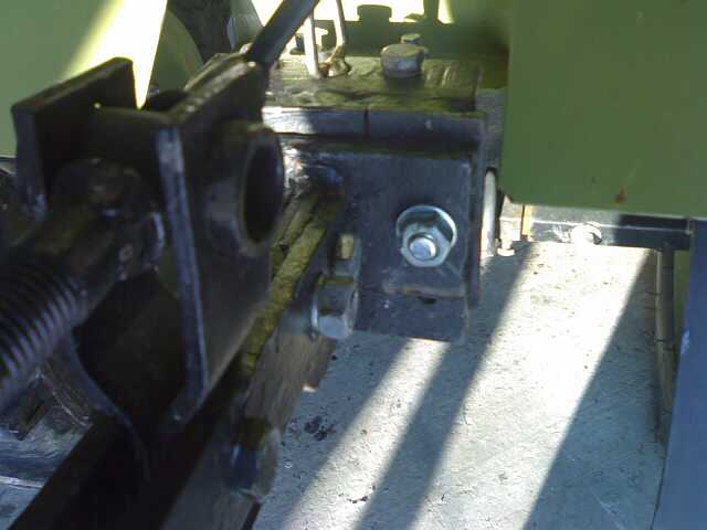

@186@ написал : як мені настроїти плугhttp://www.mastercity.ru/vforum/atta...1&d=1265551149
Только не бейте камнями... Это только мое мнение и мой опыт к которому я пришел настраивая свой плуг. На тяжелых я свои мысли в этом плане высказывал но вчера пытался их найти, в общем попробую еще раз.
Вы будете отдыхать с плугом если добьетесь того что бы плуг при работе не опирался бы на упорные болты (был бы навешан на МБ свободно качаясь из стороны в сторону), тогда исправить искривленную борозду будет проще простого и нагрузка на МБ и пахаря будет минимальна. Я добился этого 4 раза переваривая "мамку" каждый раз немного изменяя угол между ней и вставкой и каждый раз пробуя в поле. Сейчас легко МБ подруливается в борозде (где у борозды пузо там отруливаю МБ внутрь пахоты и беру поуже, где впадина-прижимаю МБ к краю борозды получается шире) МТЗ пашет практически сам. Чем тяжелее земля тем легче пахать-меньше буксует.@186@ Ваш плуг (опять только мое мнение) настраивать придется только упорными болтами (признайтесь МБ тянет при пахоте влево и приходится его все время подворачивать вправо отрывая себе руки?) Для компенсации этого увода болтами нужно делать угол между продольной осью МБ и плугом но это не даст возможности подруливать в борозде выпрямляя борозду. На Вашем месте я бы изготовил для плуга отдельную сцепку на которой бы сделал бы регулировку угла примерно как у КЛЕЩаhttp://www.mastercity.ru/vforum/showthread.php?t=97437

edmond написал : Только не бейте камнями... Это только мое мнение и мой опыт к которому я пришел настраивая свой плуг. На тяжелых я свои мысли в этом плане высказывал но вчера пытался их найти, в общем попробую еще раз.
Какое смещение получается?

2edmond Наконец то Вы показываете свой плуг. Давайте еще ракурсы. Имхо но Зыков по сравнению с Вами переделанным коннным плугом, если я правильно вспомнил, отдыхает. Короче больше фрток в студию.

2NAP Это не мой плуг но очень похож Ладно попрошу у кого нибудь фотик выложу.:o Какое смещение получается? Смещение не столь важно-важен угол между грядилем и мамкой. У Клеща для этого дополнительный винт на сцнпке, у мотор сич для этого смещается весь плуг (регулировка ширины захвата) Я смещение делал что бы был меньше угол мамка - грядиль

2edmond Я не об настройках. На фотке у плуга лемех почти лежит горизонтально. интересно какой отвал?

Извините,взял первое подходящее фото с поста №81
