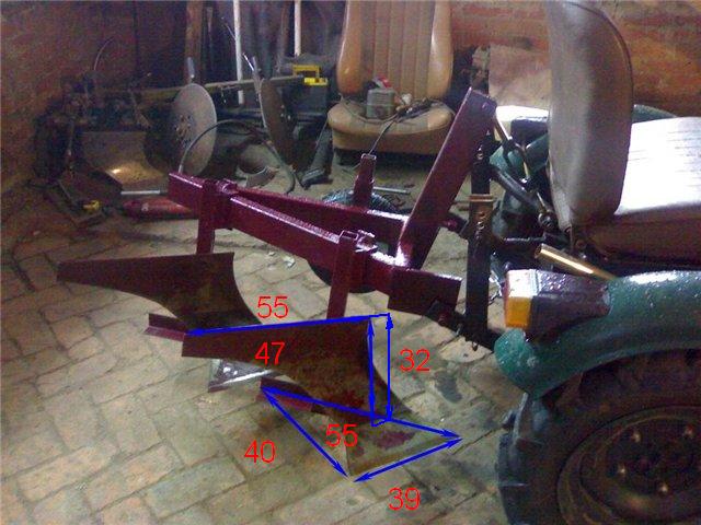

NAP написал : Хотелось бы посмотреть на выкройку этого плуга.
Не в выкройке смысл работы плуга, а в углах лемеха и отвала.
klesch написал : Пласт земли приподнятый лемехом сразу начинает сползая с отвала переворачиваться, а крыло отвала только доворачивает пласт.

klesch написал : Не в выкройке смысл работы плуга, а в углах лемеха и отвала.
Я собственно не спорю. Но! Если гипотенуза равна 190мм (это длина лемеха) то катет (ширина захвата корпуса плуга) при любом раскладе углов не может получится больше длины гипотенузы. Отсюда и вопрос был.

NAP, За основу взят мой первый плуг.

klesch написал : NAP, За основу взят мой первый плуг.
Это уже совсем другой плуг. У его катет у два раза больше длины того лемеха. По этому без выкройки на глазок ничего не получится даже если банально отмаштабировать старую выкройку.

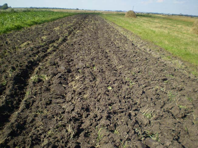

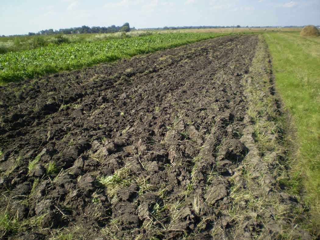

mihal1976
mihal1976
Регистрация: 07.04.2010
Сообщений: 61
05.08.2011 в 20:41:28
Кино интересное :) 7 серий Спасибо за видео. Настроил плуг как в первой серии и вот результат: стерня вторая проба . Результат как на первый раз думаю неплохо. На огороде после картохи шло вообще как по маслу. Фото к сожалению нет:o.
