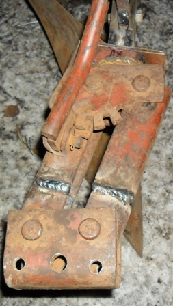

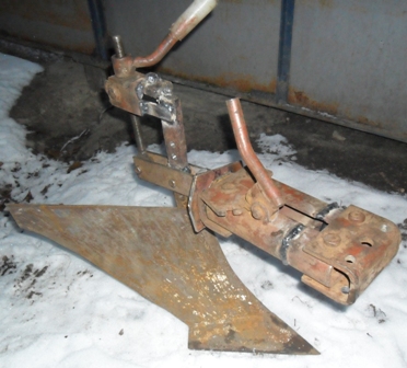

13.11.2011 в 18:09:46
вот сегодня и я доделал.регулируеться во все направления.не знаю как будет пахать.

13.11.2011 в 19:14:41
вовикус, а стойка у вас случайно не от культиваторной лапы?

13.11.2011 в 19:53:16
вовикус,Такое впечатление, что этот плуг будет нормально пахать только при 10 км/ч..

13.11.2011 в 20:15:39
klesch написал : вовикус,Такое впечатление, что этот плуг будет нормально пахать только при 10 км/ч..
А мне кажется он будет пахать и неплохо пахать.

13.11.2011 в 20:15:50
SPASATEL написал : вовикус, а стойка у вас случайно не от культиваторной лапы?
да лапа культиватора.и лемех перо култиватора обрезано болгаркой.

13.11.2011 в 20:20:39
мне интересно как себя поведёт регулировка по сторонам-это типа гредель у конного.хотя думаю будет хорошо.допустим тянет плуг в сторону,а я перекину защёлку в другое положение и по теории он должен выпримиться.
