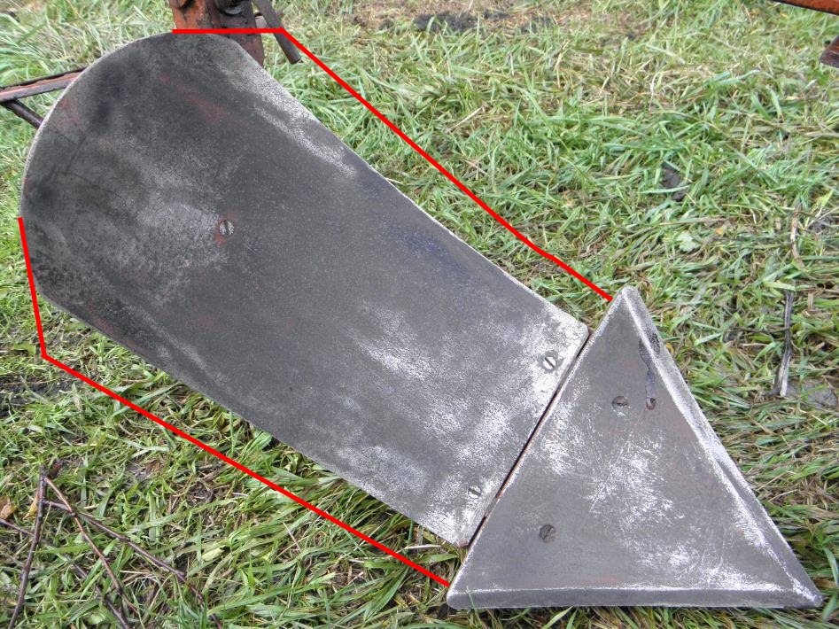

Имеется плуг ПЦ-1-18. Вопрос - пробовал ли кто увеличить размеры лемеха и отвала для увеличения захвата? Для навески на ТМБ. Может у владельцев зирок-151 есть размеры плуга подобной геометрии?

Harahondya написал : Вот так:
http://www.mastercity.ru/attachment.php?attachmentid=246760&d=1322685719 Тоже есть желание на своём тяжелом плуге (собран на раму конного из лемеха от предплужника и отвала от прицепного плуга) поиграться с лемехами - отрез приварить, зубы из рессоры... В журнале сельский механизатор, не помню номер, была хорошая статья о плугах для тяжёлых почв.

lav_66 написал : Имеется плуг ПЦ-1-18. Вопрос - пробовал ли кто увеличить размеры лемеха и отвала для увеличения захвата?
Я подумывал увеличить отвал путём доваривания пластин, типа так:. Но может металл повести, да и результат какой будет:confused: А на счёт лемеха... он имеет изогнутую форму, повторить в домашних условиях не выйдет.ИМХО.

SPASATEL, Если нельзя, но хочется, то можно. Можно вырезать сектор из диска лущильника, дисковой бороны, это хороший метал. На край из листа отчеканить реально.
