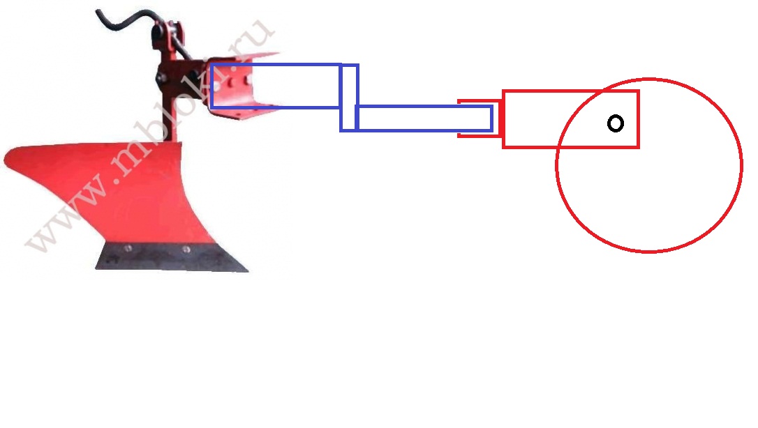

pelipenko написал : Как на мой взгляд, то ширина захвата плуга величина постоянная и скорее чисто физическая - т.е. определена исключительно размерами плуга, а именно лемеха.
Не совсем так,вы сей час говорите о максимальной ширине захвата плуга, но можно же пахать ещё и на меньшую-тоесть регулировать захват от минимального до максимального.
Андрей6319 написал : Т.е, например, однокорпусной плуг отрезать пласт шириной в половину лемеха чисто физически не сможет?
Сможет и должен при помощи регулировки.
Berlaga написал : наверно пацаны имели ввиду ту ширину полоски целины каторую захватывает плуг при пахоте в конных плугах например ето делается при помощи гребенки
Скорей ту максимальную ширину захвата на которую способен подрезать лемех плуга.
pelipenko написал : Извините, Вы эту чушь пишите
Это не чушь и имеет место быть в "свободной сцепке"-когда грядиль плуга свободно двигается на пальце относительно мотоблока а сам корпус плуга имеет возможность регулироватся относительно грядиля как нарисовал NAP в процессе пахоты он самоустанавливаеться. Вы же когда говорите об этом то предполагаете "Жёсткую сцепку"?-тогда да. А то вы щас недопоняв друг друга переругаетесь;) И ещё, здесь очень часто приводят в пример многокорпусные или однокорпусные плуги четырёх колёсных тягачей (их настройку),но у мотоблока ДВА колеса,Другая развесовка и эти сравнения (не взяв эти аргументы во вмимание) не коректны для мотоблока.

Мне так и не ответили, речь шла об изменении ширины захвата путем поворота лемеха - это раз, во вторых - кто встречал регулировку путем изменения ширины захвата лемеха? Почему выпускается масса плугов с разной шириной ? Выпускай один да режь скибу по возможности, так нет, разные выпускают.

=DENIS= написал : Сможет и должен при помощи регулировки.
Это был вопрос к pelipenko и он мне все прекрасно разъяснил про
pelipenko написал : ПЛН-3-35
в исполнении "а ля мотоблок")))
=DENIS= написал : Это не чушь и имеет место быть в "свободной сцепке"-когда грядиль плуга свободно двигается на пальце относительно мотоблока а сам корпус плуга имеет возможность регулироватся относительно грядиля как нарисовал NAP в процессе пахоты он самоустанавливаеться
Именно так и будет, плуг не повернется, а сместится ближе к правой стороне мб и захват уменьшится.

Нет, выгнуть грядиль уменьшив ширину захвата. Вы или слепые или не читаете - я говорю в сотый раз, что захват не регулируется поворотом корпуса вокруг вертикальной оси, как еще Вам вдолбить. Сдвигать сдвигайте но крутить не предусмотрено. Впрочем делайте как хотите, оно любая глупость должна через руки пройти, смотри дойдет, а нет, и так сойдет. Все, я сдаюсь, аминь.

Грядиль свободно крепится пальцем к мотоблоку (можно вилять плугом в разные стороны), корпус крепится к грядилю жостко но ругулируемо. Если начать пахать на свободной сцепке то плуг займёт своё сбалансированое положение (то есть будет выдерживать определённую ширину захвата относительно отрегулированной глубины на этом плуге и плотности грунта).Чтобы изменить ширину захвата (не меняя при этом глубину и поле) достаточно немного изменить угол направления корпуса относительно грядиля (допустим увеличивая ширину захвата) При этом корпус становится под другим углом борозде(но не надолго), на его площадь теперь давит большее количество грунта и он стремится занять свою НОВУЮ точку баланса ,грядиль теперь сдвинется ещё левее (он же свободно прикреплён к мотоблоку) и корпус поймает новую точку баланса только уже с большим чем рание захватом.

=DENIS= написал : достаточно немного изменить угол направления корпуса относительно грядиля (допустим увеличивая ширину захвата) При этом корпус становится под другим углом борозде(но не надолго), на его площадь теперь давит большее количество грунта и он стремится занять свою точку баланса ,грядиль теперь сдвинется ещё левее (он же свободно прикреплён к мотоблоку) и корпус поймает новую точку баланса только уже с большим чем рание захватом.
Все правильно описали не понимая геометрии - в итоге полевая доска будет занимать параллельное положение продольной оси мб, или движению. Все мужики, как говорится, человеческой глупости нет предела. По весне сами разберетесь. А в промежутке подумайте, как будет пахать плуг с полевой доской под углом к пахоте.

В мотоблочных плугах можно менять ширину захвата от максимально возможной (которую определяет длинна среза лемеха) до минимально необходимой -это сделано для того чтобы можно было как можно рациональней использовать мотоблок на твёрдых и мягких грунтах.Чтобы одним самым большим плугом который только сможет тянуть мотоблок в борозде на мягком грунте можно было бы пахать и на болие твёрдом изменив всего навсего не целый корпус ,а ширену захвата.
pelipenko написал : в итоге полевая доска будет занимать параллельное положение продольной оси мб, или движению.
Конечно же движению но только захват станет больше, а точка баланса сместится правее от корпуса.

Вы все правильно написали, такая регулировка имеет право быть при условии если плуг устанавливается, например не параллелограмным грядилем, а одной трубой без перестановки пальцев стцепки - в этом случае есть необходимость выставить полевую доску параллельно курсу. Называется курсовая устойчивость.

Это фото из другой песни, на нем показаны регулировка по глубине и... не по ширине, а для того чтоб он не зарывался в непаханое и не выскакивал в борозду. Это на жесткой сцепке к мб, а тут разговор про свободную.

Но все это делается не изменением угла атаки плуга путем поворота вокруг вертикальной оси.

Конечно, из другой песни!!! Как по глубине винт стоит я знаю. У меня 6 плугов, седьмой продал. Правда на нем винта не было, плуг Сакка. Винт на переднем плане ВРАЩАЕТ плуг вокруг вертикальной оси. Что регулирует спорить не буду, но не глубину.
