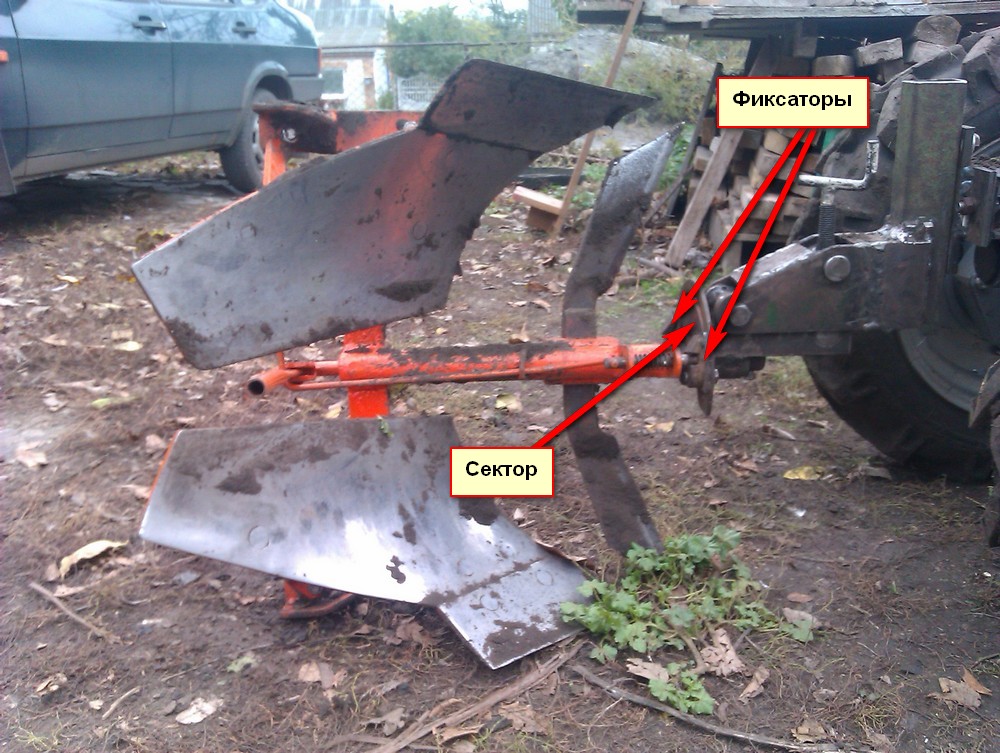

Riba4ok1 написал : Смотрим на сколько изменяется ширина и для чего! Примеры приведены к тому что здесь использованы привычные нам корпуса, о которых и речь шла.
Но не поворотом корпуса , а смещением его по грядилю без изменения угла атаки корпуса.

pelipenko написал : Но не поворотом корпуса , а смещением его по грядилю без изменения угла атаки корпуса.
Это то же интересно ... . А можно сцепку к мотоблоку такую придумать?

Марош написал : А можно сцепку к мотоблоку такую придумать?
Любая параллелограммная сцепка именно так и работает.

Марош написал : Но там соединений много.
А почему это вас смущает?

Марош написал : Это то же интересно ... . А можно сцепку к мотоблоку такую придумать?
А что там думать. Треугольник. Прямоугольный (необязательно), вершина у МБ гипотенуза уходит влево. По ней двигай плуг вперед назад и будешь менять захват. Треугольник закреплен жестко к МБ, в горизонтальной плоскости.

Pavel003 написал : Треугольник закреплен жестко к МБ, в горизонтальной плоскости.
Но сам треугольник к мотоблоку нужно крепить регулируемо, для регулировки угла направления полевой доски и осью симметрии мотоблока-опять же без упорных болтов не обойтись.Хотя можно закрепить треугольник не регулируемо но тогда нужно делать возможность регулировать корпус плуга вращая стойку относительно треугольника-опять же для регулировки угла между полевой доской плуга и осью симметрии мотоблока-это сложней как мне кажется.

Ёмоё написал : Без обид ! А полевая доска, при именении угла , не будет стремится к прямолинейному курсу. И при максимальном захвате "бульдозерить " не будет ? Для себя ,думаю поэксперементировать со съёмными корпусами .Угол лемех-п.доска минимально-рабочий , при более длинном лемехе .Хотя , думаю общая масса грунта на отвале ,тожет будет не малая .
То что плуг должен быть спроектирован под конкретную задачу это одно. Но плуг однокорпусный конный и однокорпусный для МВ выполняют задачи много функциональные. И мелкая вспашка и глубокая и ширина захвата разная может быть. Понятно что классика вспашки будет в том случае когда выставлены параметры на которые был спроектирован плуг. Но это уже совсем другая история и к житию на земле не имеет ни какого отношения. Нет из того что попадало в руки плуг МТЗ самый похожий на плуг по конструкции с параметрами до 240мм ширина захвата и до 200мм глубина, но с недостатком с скорости тягового агрегата с которым он эксплуатируется - ТМЗ- хххх (возможно что в паре с миником все подходит). Так как мне не подходит определенная ширина захвата я и задумывался над ее изменением. Примеров достойных конструкций по регулировке ширины захвата есть не мало. Все думаю что выполняют задачу развернуть стойку корпуса в ту или иную сторону. Дальше просто меняется угол приложения силы тяги (МБ стойка корпуса). Сам корпус принимает положение определенное силами действующими на его. Ни чего не бульдозерит если у тягача хватает силы. Дальше просто агрегат останавливается. Про качество вспашки уже говорил.

Gran написал : У меня к Вам тоже вопрос, пройдя темы Мотр Сич, тяж мотоб , мот Беларус 09Н. Выходит, что пахали плугом оборотный ПО1В Вы и Эксперт.Мне очень хочется узнать, какую Вы поставили бы оценку этому плугу.
Сам плуг не очень но то что он оборотный и у меня еще имеет регулировку ширины захвата выравнивает те недостатки что в нем имеются. Конструкция корпусов маловата по всем параметрам. Все немного увеличить в размерах и будет норма. Сейчас под этот плуг сажу картофель на маленьких участках. Вспашка с шириной захвата 200мм при двух пустых и одном полном получаю междурядье в 600мм. Свально-развальные борозды отсутствуют
