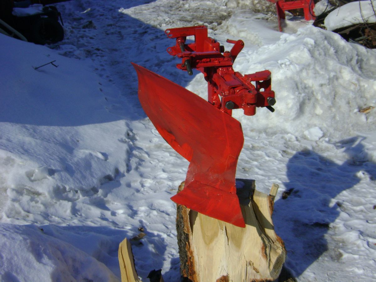

lav_66 написал : Вот именно исходя из этих соображений, хочу попробовать приварить к опорной пяте стандартного (классического) плуга киль, на подобии как на ПЦ 1-18. Для мелкой пахоты (срезание дернины), когда полевая доска не справляется...
Я бы не заморачивался с килем, тем более на мб и тем более при неглубокой вспашке, достаточно будет удлинить. Из приведенных выше уравнений видно невооруженным глазом))) что давление на грунт задней левой частью полевой значительно уменьшается при увеличении длины.

lav_66
Регистрация: 01.11.2011
Вологда
Сообщений: 1917
05.12.2014 в 13:49:14
Андрей6319 написал : Я бы не заморачивался с килем, тем более на мб и тем более при неглубокой вспашке, достаточно будет удлинить. Из приведенных выше уравнений видно невооруженным глазом))) что давление на грунт задней левой частью полевой значительно уменьшается при увеличении длины.
Только и ноги куда то ставить надо... А шагать попинывая железо не понравилось;) Пята из угольника, самопал... Не понравится - переделаю.
pelipenko написал : Ну а тот же КИПОР или ПЦ, там от полевой доски и признака нету.
Как раз киль и держит курс... И киль идёт по подошве борозды. Пята для регулировки глубины тоже имеется...

lav_66 написал : И киль идёт по подошве борозды.
Подошва то подошва, но это не полевой срез, и подошва не удержит плуг от бокового давления. В КИПОРЕ НЕТ КИЛЯ, легкая наплавка.

05.12.2014 в 14:00:09
pelipenko написал : Подошва то подошва, но это не полевой срез, и подошва не удержит плуг от бокового давления. В КИПОРЕ НЕТ КИЛЯ, легкая наплавка.
Может быть и зря, что нет... Для копки картофеля регулирую так, что бы мотоблок шел прямо (да и перед пашней). И сам копает, т.е. идёт прямо... Какую бы глубину не задал...
