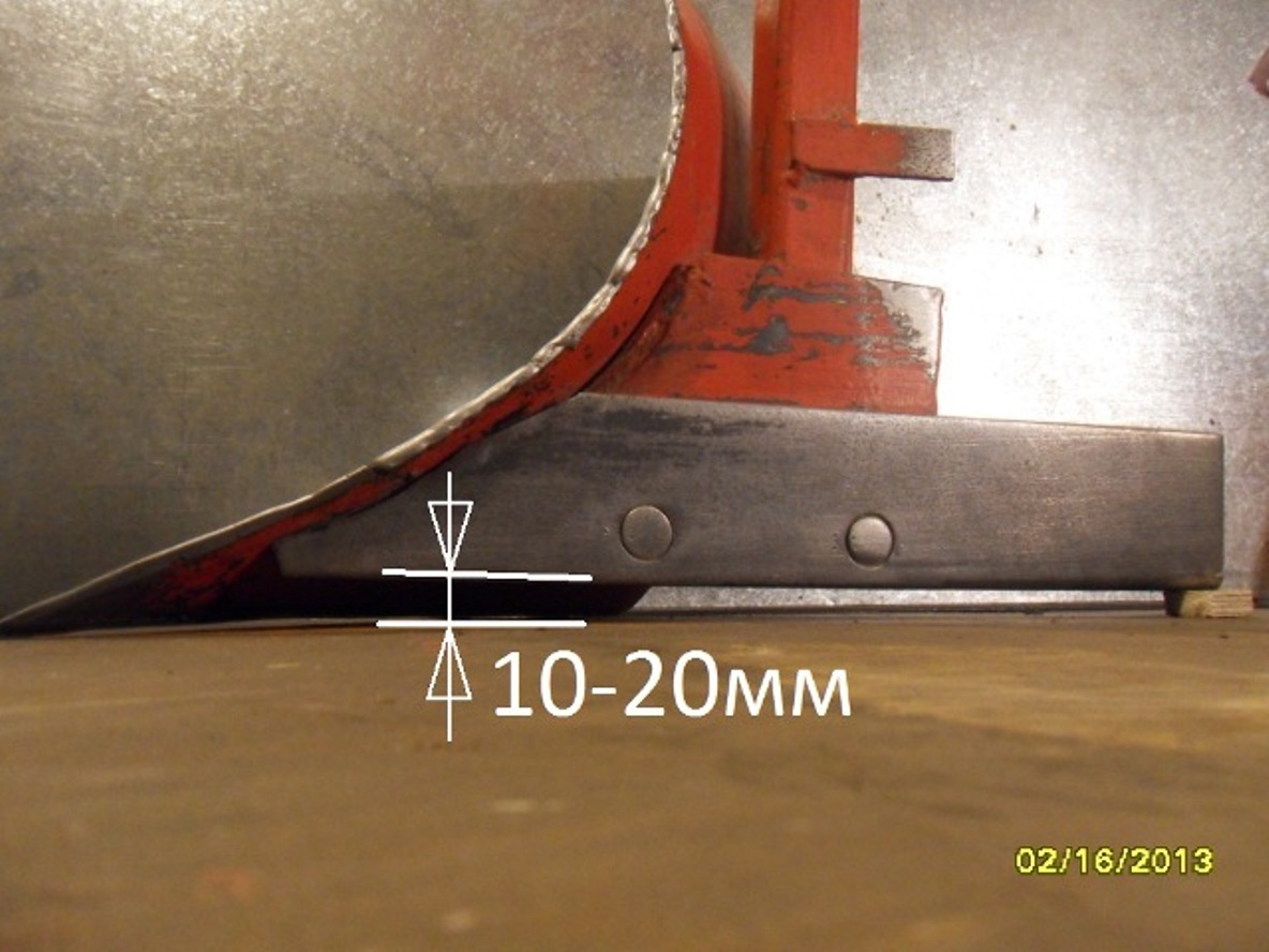

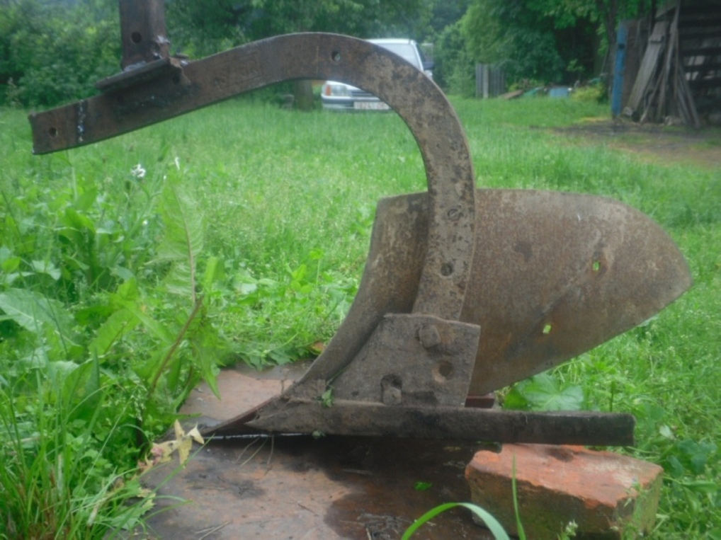

07.06.2014 в 09:37:38
В моем плуге, который я переделал из конного плуга, вот такое расстояние. Что нужно сделать, что бы плуг пахал, а то "идет" дугой и низ борозды не ровный, а под уклоном?

07.06.2014 в 11:29:53
Марош написал : Что нужно сделать, что бы плуг пахал, а то "идет" дугой и низ борозды не ровный, а под уклоном?
Скорее всего надо отрегулировать. Должен он пахать. Иначе он бы уже давно был в металлоломе.

07.06.2014 в 12:55:10
Марош, неровный низ это как ступенька? В этой теме есть описание регулировок плуга, одна из них такая, должно помочь. Правое колесо попадает в борозду от предыдущего прохода плуга, МБ наклоняется вправо, наклоняется и стойка плуга. И лемех соответственно будет отрезать пласт не горизонтально, а под углом. Как лечить? На ровной площадке ставим МБ с плугом, а чтобы имитировать наклон в борозде, под левое колесо кладем шабашку, ее высота равна задуманной глубине вспашки. Все, МБ наклонился, а мы поворачиваем стойку плуга и делаем ее вертикальной, а сам плуг должен лечь на площадку всей плоскостью-лемехом и пяткой. Фиксируем все это и в поле, а там по месту остается поправлять угол атаки. Вкратце как-то так.
