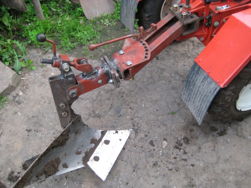

Есть приверженцы на оба варианта... Я плуг использую на жесткой (затянутой болтами) сцепке. За счет того, что правое колесо упирается в срез борозды, мотоблок устойчиво удерживает курс, идёт прямо... Я за мотоблоком просто иду, а если вдвоём, то отпускаю мотоблок напарнику... На свободной сцепке всё же нужно чуть больше контролировать курс мотоблока - подруливать. А вот с другим навесным - окучник, приспособа для посадки, при работе с плоскорезами, там сцепку использую свободную. По рыхлой почве и из-за небольших склонов необходимо подруливать мотоблоком, и благодаря свободе в сцепке курс навесного (плоскорез, окучник...) идёт ровнее.

Имею такие две универсальные сцепки для мотоблока Беларус-09Н. Хорошие, крепкие, сцепки.
Но,как показала пахота этой осенью, не настолько крепкие, как кажутся на первый взгляд.
Вторая, наверное, еще будет слабее
У меня возникла мысль, как бы обойтись в сцепке без поворотного сектора, соединение которого ее ослабляет . Сделать одну сцепку только для плуга. Присматривался к параллелограмму и трапеции. Но их соединения то же ... .
Вот и захожу на эту тему "Плуги...", может что новое увидеть. Трапеция, как будто подходит для моих целей. Но вот из какого металла ее делать? Или может конструкцию немного изменить и вместо двух продольных поворотных балок , для крепости, добавить третью? И еще. Как, Вы, считаете. Что лучше в мотоблоке: что бы стойка плуга стояла всегда вертикально, под 90", по отношению к дну борозды или как придется, с любым наклоном стойки плуга ? Дальше. Смещение угла направления пахоты, отличные от 90"по отношению движения, как будут сказываться на сопротивлении и износе деталей плуга?

Марош, Вы б совесть имели, то Вы про градусы оборота пласта считаете, а то спрашиваете вещи , которые обсуждаются уже 165 страниц. Вы че, издеваетесь?
Марош написал : Как, Вы, считаете. Что лучше в мотоблоке: что бы стойка плуга стояла всегда вертикально, под 90", по отношению к дну борозды или как придется, с любым наклоном стойки плуга ?
Я б, лично, приблизил плуг к МБ. В остальном решайте сами по пути фактического применения в своем огороде.

pelipenko написал : Я б, лично, приблизил плуг к МБ.
Вот это дельная мысль. Когда еще даже не думал себе делать мб, видел в работе у одного дедка легкий мб. Рвал он у него плугом корни яблонь, толщиной см в 3 как тузик грелку, а плуг у него чуть ли не под пузом мб стоял. Может как раз плуг колеса так сильно догружал, не знаю, но впоследствии повторить такое я так и не смог.
pelipenko, если не трудно обоснуйте пожалуйста. Я пока в поисках, вроде и так и эдак делал, до конца не понял в чем разница.
