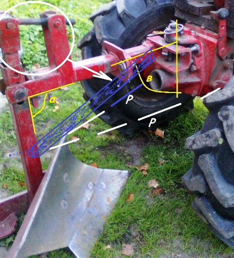

Павел-61 написал : pelipenko, если не трудно обоснуйте пожалуйста. Я пока в поисках, вроде и так и эдак делал, до конца не понял в чем разница.
Собственно мой совет из КАНОНОВ - все сх орудия стараются максимально приблизить к трактору:
  • это лучшее копирование следа и минимальный уход от курса при подруливаниях;
    • удобнее мотоблочнику при короткой сцепке;
    • легче уравновеситьсистему мб-плуг а в итоге на руки легче ( мой КИПОРовский плуг весом под 15 кгЭ);
  • меньше будет огрехов при неровностях курса; Но это мои скромные соображения на быстром взводе, может Паша чего подскажет. Я в таких плугах не силен, мне более понятны к мт.
Андрей6319 написал : Рвал он у него плугом корни яблонь, толщиной см в 3 как тузик грелку, а плуг у него чуть ли не под пузом мб стоял.
Так и получается, если разложить вектора сил, действующих на мб при установке плуга поближе к оси мб и смоделировать зацеп - получается что силы зацепа притягивают мб к земле увеличивая коэфициент сцепления, а дури при такой редукции достаточно.

pelipenko написал : Так и получается, если разложить вектора сил,
Там немножко не так получается, потому что правильно отрегулированный плуг "лежит" на полевой доске и вертикальная составляющая компенсируется ентой дощечкой. Для того чтоб плуг прижал мб надо чтоб он, при пахоте, оставался как бы в подвешенном состоянии, а добиться этого можно только если плуг немного смотрит носком вниз. Но при этом он будет стремиться стабилизироваться по глубине и опять же выровняется так, что полевая доска ляжет на грунт. Пробовал ставить опорное колесо и заваливать немного носок плуга, вроде лучше, но все равно не то что видел. А вот стояло ли у деда колесо - не помню, но такое подозрение что нет. И на плуг тогда внимания особо не обратил, помню только что самодельный.

Марош написал : Хорошие, крепкие, сцепки.
Чисто визуально вторая мне больше нравится.
Марош написал : как бы обойтись в сцепке без поворотного сектора, соединение которого ее ослабляет . Сделать одну сцепку только для плуга
Вы вполне можете обойтись без регулировки стойки по вертикали, а также без параллелограмма(ПГ). Выставив МБ как для настройки плуга Вы можете приварить прицепную втулку(или отверствия как в Вашем случае) заведомо косо и для заданной глубины. Именно так сделано в китайских плугах с ПГ и такая "система позволяет изменять и глубину пахоты в нужных пределах. Вы можете вообще исключить ПГ из плуга оставив в качестве грядиля просто брус как во взрослых плугах. Вопреки расхожему мнению ПГ служит только для расширения возможности плуга, а не для изменения ширины захвата корпуса(если это не идет речь о посадке картошки плугом) но если в этом нет необходимости то можно обойтись. Ширину же захвата плуга можно изменять только в очень малых пределах и для этого должно хватить только упорных болтов, потому что ширина захвата плуга понятие постоянное и тесно взаимосвязано со всеми другими деталями плуга. Добавляя "третью" Вы врядли существенно увеличите жесткость плуга потому что добавляется просто еще одно соединение. А вот с углом грядиля стоит поработать. У Вас из-за конструкции очень высоко расположена прицепная точка поэтому и сильны реактивные силы в углу А и еще больше в углу В поскольку суммарная длина немалая. Да и сама высота делает все это сооружение хлипким. Поэтому я бы грядиль поставил под максимально возможным углом и перенес бы на него регулировку стойки. Еще можно было бы подстраховаться растяжками Р но и так все это укрепит систему, особенно если центральную тягу регулировки плуга закрепить где-то в самостоятельной точке, не на сцепке.
Марош написал : Смещение угла направления пахоты, отличные от 90"по отношению движения, как будут сказываться на сопротивлении и износе деталей плуга?
Никак, потому что расположение плуг диктует сам пока не наступит равнодействие сил и тут мы можем влиять только в небольшой степени смещая его(а фактически "переламывая") его упорными болтами стремясь подправить МБ для прямолинейного или с небольшим поджимом МБ влево чтобы он прижимался к краю борозны. Вертикальность самой ноги (стойки) плуга тоже не панацея поскольку мы должны руководствоваться здесь только правильным расположением лемеха, а стойка как получится...

Андрей6319 написал : Там немножко не так получается, потому что правильно отрегулированный плуг "лежит" на полевой доске и вертикальная составляющая компенсируется ентой дощечкой.
Если Вы обратили, я говорил о силах, а их там как минимум две, поэтому полевая доска компенсирует только одну. Для общего понятия, чтоб было понятно - в трехточечной навеске тракторного плуга (который в аналогии по воздействию сил) при изменении положения центрального винта, увеличивается коэфициент сцепления колес с почвой. Напомню, что плуг тоже имеет полевую доску задача которой дать курсовую устойчивость в первую очередь и размещается она чуть выше чем нижний срез лемеха. Другим примером может быть случай когда трактор с прицепом преодолевает брод, тракторист приподнимает навеску таким образом догружая задние колеса. Называется такой догружатель механическим. А утверждение про что плуг лежит на полевой доске не совсем корректное, ибо она от того и полевая, что трет об непаханый срез со стороны поля.
Riba4ok1 написал : потому что расположение плуг диктует сам пока не наступит равнодействие сил
Вот, наверное и будет моим обьяснением, почему сцепка не свободная в горизонте - получается что при пахоте имея разную степень плотности на огороде, плуг будет гулять от уравновешующих сил? Или к примеру при пахоте после разных культур.
