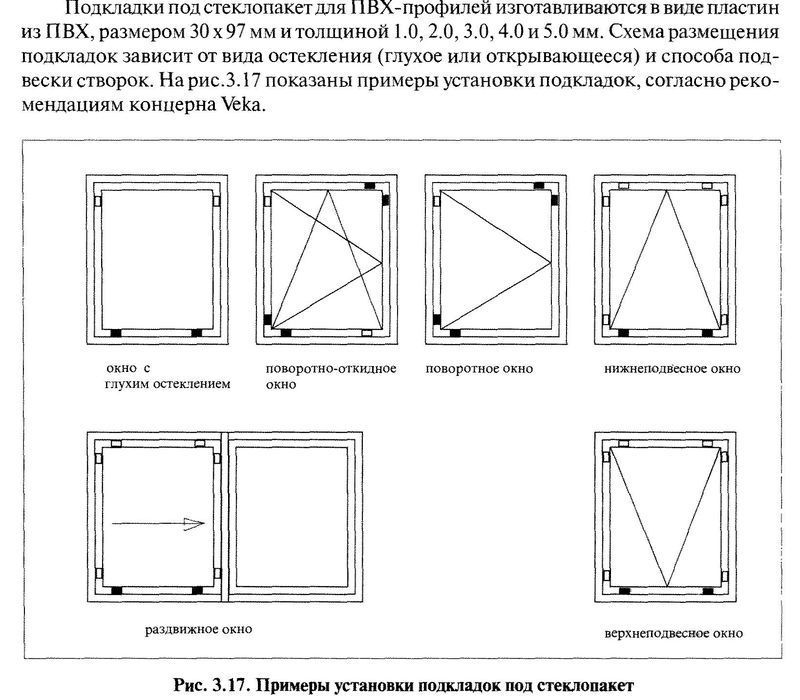

Решил разобраться в чем же дело, снял штапики и увидел, что стеклопакеты стоят практически в распор, пластиковые клинья (боковые) вообще неподвижны.
Вопрос: должны ли клинья жестко фиксировать стеклопакет или у него должна быть некая свобода перемещений?

Разумеется в сумме их качеств.
GAP5 написал : Вопрос: должны ли клинья жестко фиксировать стеклопакет или у него должна быть некая свобода перемещений?
Там не клинья,а прокладки-опорные и дистанционные.Почти всегда стоят плотно.

А насколько плотно? Ведь по идее должны быть зазоры для температурной деформации, но если оставлять зазоры, тогда эти проставки держаться не будут (по бокам).
Как все же правильно?

Снял часть прокладок на створках, оставил только по углам (в левом верхнем и правом нижнем), створки заметно легче стали открываться, сквозняков пока не наблюдаю.
А чем отличаются несущие прокладки от дистанционных? Типом материала? Мне кажется, что в нормальной конструкции не должно быть тресков при нагреве\охлаждении и трения между створкой и рамой.

GAP5 написал : А чем отличаются несущие прокладки от дистанционных? Типом материала?
Только функцией.НА несущие -стекло опирается,в том числе и по бокам.А дистанционные просто позиционируют стеклопакет в створке ,на равном расстоянии от краев. Прокладки снимать НЕ НУЖНО.Створку может повести.

Vo.V.A. написал : Только функцией.НА несущие -стекло опирается,в том числе и по бокам
не совсем верно - стеклопакет несет функцию основной жесткости створки, поэтому плотно должны стоять клинья в нижней части и по диагонали от петель в верхнем углу

Встречался с такой техникой: под створку подкладывают прокладку, закрывают ее (створка немного перекашивается) вставляют прокладки вокруг стеклопакета и прокладку убирают. Зачем это делается?

pe4ati написал : стеклопакет несет функцию основной жесткости створки,
Полностью согласен.Не створка держит стеклопакет,а стеклопакет держит створку.
GAP5 написал : под створку подкладывают прокладку, закрывают ее (створка немного перекашивается) вставляют прокладки вокруг стеклопакета и прокладку убирают. Зачем это делается
Именно для того,чтобы изменить геометрию створки.В Вашем случае,чтобы низ не цеплял,его немного подняли.
