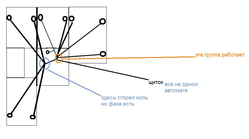

Краткая предыстория. Нас затопили, отрубились розетки в 2-х комнатах из трех. Сосед полную замену проводки не хочет оплачивать. Завтра придет со своими мастерами разбираться. Судя по предыдущим спецам нам вероятне всего предложат запитаться от стиралки, я откажусь(не положено), затем предложат продолжить от работающей розетки на кухне-я опять откажусь(не выдержит нагрузки-например обогреватель). Скажу, что нужна отдельная линия от щитка с отдельным автоматом. Как протянуть и где штробить, я уже придумала(надеюсь можно в 1 месте проштрабить несущую стену на 20 см горизонтально и просверлить насквозь, проложив трубу?), теперь осталось только решить, что делать с оставшимися проводами. Там перегорел ноль, а фаза есть. Все розетки запитаны отдельно от какой-то общей коробки, где она никто не знает, вероятно под полом, пол ломать нельзя. Вопрос, можно ли оставить розетки с работающей фазой в просто заизолированном изолентой состоянии, но под напряжением. Просто вторая группа розеток работает и ее заменить сосед конечно не хочет. Мы будем менять проводку, но не прям сейчас, а может через месяц. Надо денег собрать. Или нельзя так оставить? Тогда придется резко убыстряться, очень напрягаться и т.п. И второй вопрос, можно ли пролжить провод просто под плинтусом -паркет и плитус деревянный или требовать еще замену плинтуса на кабель канал? Я подозреваю, какой будет ответ, но желательно обосновать для соседа.
  • во-о-оот! это к вопросу о доступности коробок... Извините, vatago, просто вопрос поднимался ранее, а у Вас живой пример к нему...
  • если недоступны для замены, то хоронить, предварительно ПОЛНОСТЬЮ отсоединить от приборов (от автоматов, УЗО и т.п.)
    • нет.
    это еще не значит, что группа не пострадала - влага может добраться позже.
По-хорошему, Вашу проводку надо отключить и проверить мегаомметром, а поврежденные части как-то менять. Я бы "наехал" на соседа - проводка "только что" собрана и на тебе..!

Электрик есть, но приедет только в след выходные. А эту неделю бду активно мучать форум. Надеюсь, здесь не оставят без помощи))) По вопросам: почему нельзя-потому чт может быть пожар-так? И еще вопрос никто пока не ответил, если нельзя под плинтус, а можно только в кабель канал на плинтусе -это написано в нормах?

vatago написал : По вопросам: почему нельзя-потому чт может быть пожар-так?
Временно можно - но как как говорится, нет ничего постоянней временного
vatago написал : если
нельзя под плинтус,
Плинтус (как сами писали) деревянный, и поэтому и отнесемся как к прокладке провода в деревянном доме: просто так (скрыто) нельзя - либо в трубе, либо в металлорукаве (и то до 2,5 мм^2)
vatago написал : а можно только в кабель канал на плинтусе -это написано в нормах?
Именно (написано), и данная прокладка относится к "открытым"
