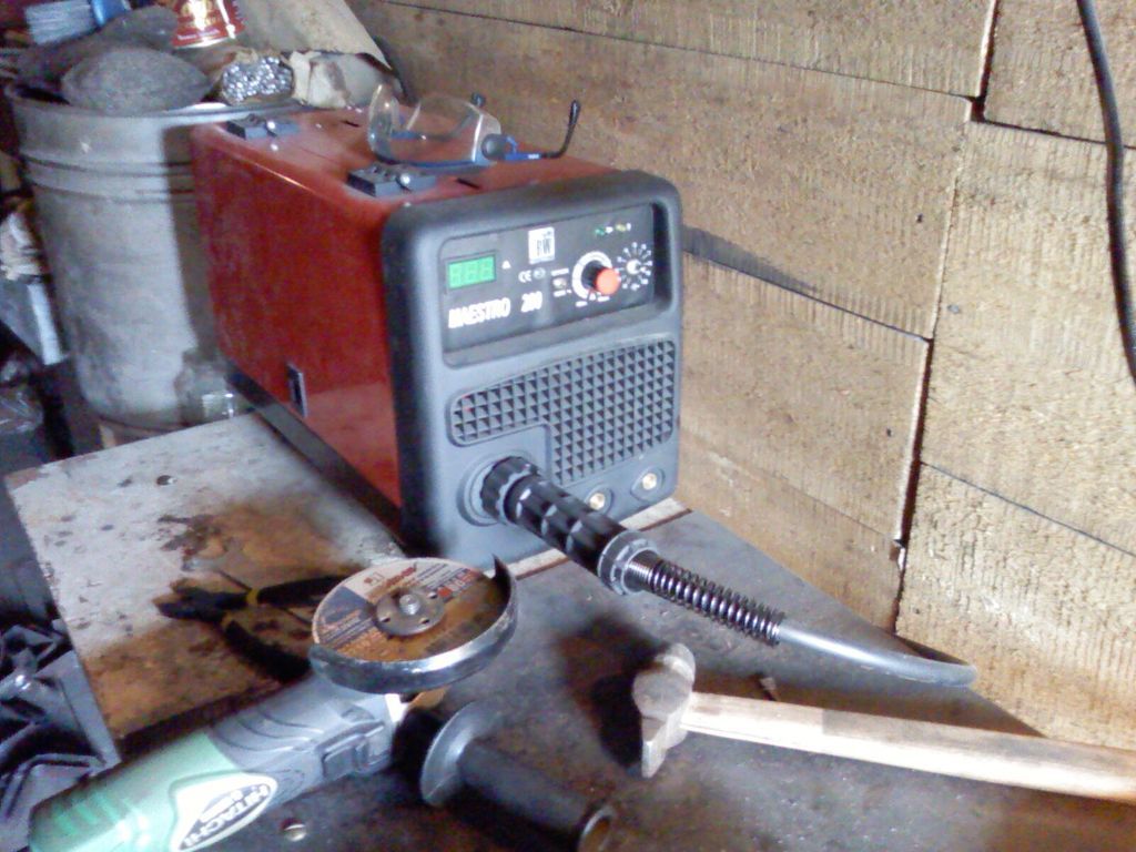

Брима неубиваемая. Практически. У меня пять лет была, не убил. Варил каждый день. Продал, теперь она в другом месте работает. Я вообще оборудование раз в пять лет меняю... Чтоб с ремонтом не заморачиваться....
Аврора Спидвей у коллеги есть, как выше говорил. Хвалит.
СЭЛМА украинская, трасформаторная на три фазы. ПДГ 251 помойму... три-четыре года в промышленом поизводстве.
Это из бюджетных. Из того что сам видел или знаю лично владельцев.
Однофазный трансформаторный категорически не советую. Вот категорически. Если на одну фазу-только инвертор. Вот не видел еще ни одного трансформаторного однофазного чтоб варил нормально. Благо есть с чем сравнивать... От однофазника трансового звука ззззз-ззз не добиться некогда... обычно так- пффф-чшшш-ффыы-ббрр-тррр-збыр-фыр :)
Инвертор, если платы лаком покрыты, неубиваем. Если конечно с нормальной компелктухи собран...
