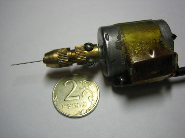

Vorjag написал : В силу своего хобби (масштабный моделизм) имею надобность в микродрели.
Балуюсь данным делом (авиация 1\72), сын тоже (броня 1\35), используем вот такой агрегат: движок от старого видеомагнитофона, патрон с набором цанг куплен в электронных компонентах ( там же продают готовые микродрели на базе советских движков для военных агрегатов), блок питания на 12В. Если регулировать напряжение, то убавляются обороты. Зажимаются сверла и не только диаметром от 0.3 (меньше у меня нет) до 3 мм. Удачи.
