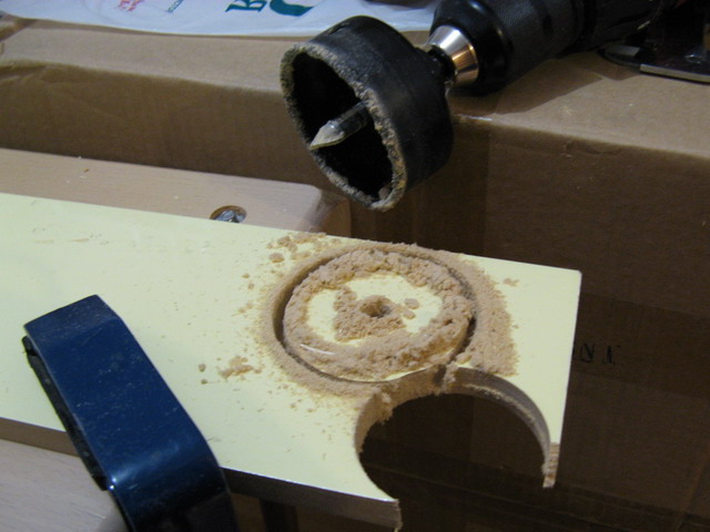

Есть ли сверла или не сверла, которые внутри пустые, как трубочки, диаметром 0.5см.

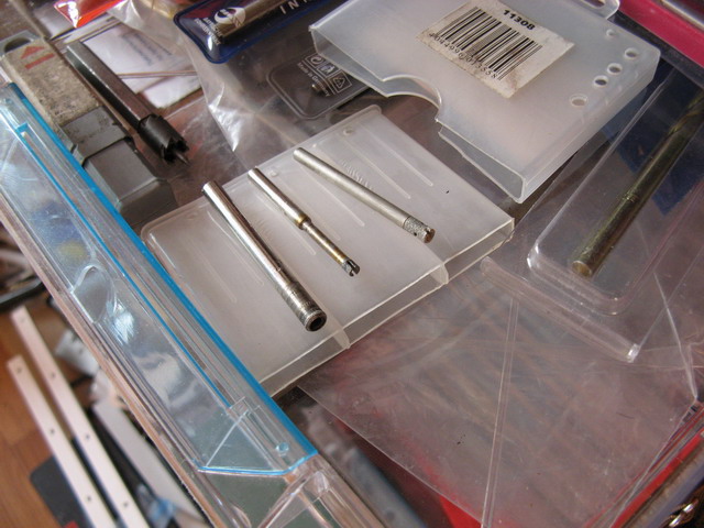

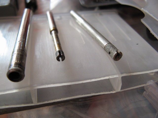

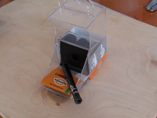

Andrei 1993, существуют трубчатые сверла с напылением алмазосодержащего порошка по периметру. Используются в основном для сверления стекла, керам.плитки. Диаметры ~ от 2 до 16 мм, дальше аналогичные сверла называются уже коронками.
Работать ими рекомендуется с подачей воды, желательно использование кондуктора.

А дерево ими можно сверлить?

Andrei 1993 написал : А дерево ими можно сверлить?
А зачем? В принципе можно только это будет не сверление, а протирание(прожигание)

:a если б вам нужно для аля дремеля, то стамотологические порекомендовал бы. Есть разных диаметров, что-то типа микро-коронки. Применяются для высверливания костной ткани, для дерева в самый раз. Фото как найду приложу для любопытства.

В принципе да, просто, как верно заметил ув.Vidis:
Сообщение от Vidis ... это будет не сверление, а протирание (прожигание).
То есть, в целом, это будет процедура с достаточно низкой производительностью и, при малых диаметрах, действительно, больше будет напоминать протирание материала. Что Вы там собрались делать, не высверливать ли какую-нибудь чужеродную деталь, случаем?
Пример из недавнего прошлого. Поставили у заказчика двери. Дорогие. Массив, несколько слоев хорошей эмали и т.п. Далее установка замков с накладными ручками. Тоже заказные, латунь, весьма недешево. Чтобы не накосячить и не создать себе лишних проблем, каждое отверстие тщательно центровалось с разметкой на предв-но наклеенном на дверь бум.скотче и затем засверливалось на 2/3 диаметра самореза.
На одном из отверстий, ближе к концу работы, ломается 1.5мм-сверло с остатком обломка в двери. После нескольких матов про себя и выдачи экспромтной «легенды» заказчику (что-то про сломавшуюся биту) пришлось бежать в магазин. Как раз по теме - за трубчатым алмазным сверлом. Взял с запасом, 3-хмиллиметровое, для высверливания обломка, точнее, для создания лунки вокруг него, чтобы потом вытащить ручным инструментом.
Потихоньку (во всех смыслах) просверлил на глубину примерно 3-4мм, обнажив обломанный торец, и вытащил его затем маленькими утконосами. Все закончилось нормально.
Если немного обобщить, то, в принципе, полыми коронками с обсыпкой тв.сплавной или алмазной крошкой можно сверлить древесину (а также пластик, кирпич, гипс, пенобетон), понимая, что это, все же, не основное их назначение, а опция, и производительность будет сильно уступать обычным «зубастым» коронкам.

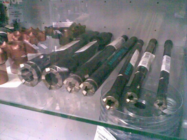

Существуют еще специальные буры с полой конструкцией для прохода арматуры. Выглядят как мощное толстостенное трубчатое сверло с тв.сплавными напайками. Такие выпускает, например, фирма Heller (спец.серия Rebar Cutter). Но их использование по древесине будет еще более экзотическим и «опциональным», чем применение алмазных трубчатых сверл. Хотя не исключено. :)

Да, инородное тело-гвозди на 150, не могу вытащить-заржавели, и с обратно стороны загнуты и вбиты.

Andrei 1993 написал : инородное тело-гвозди на 150, не могу вытащить
Для этих целей Вам больше подойдут биметаллические коронки от Энкор. Они есть и у фирменных проихводителей (Бош, АЕГ), но значительно дороже. Самые тонкие 12 или 14 мм. Глубина сверления около 50 мм.
